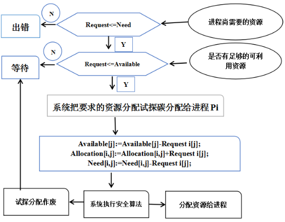

在系统运行过程中,对进程发出的每一个系统能够满足的资源申请进行动态检查,并根据检查结果决定是否分配资源,若分配后系统可能发生死锁,则不予分配,否则予以分配 。因此,对资源的分配要给予合理的规划。
3.1银行家算法
设Request i是进程Pi的申请向量,如果Request i[j]=K,则表示进程Pi需要K个Rj类型的资源。当Pi发出资源请求后,系统按下述步骤进行检查:
  1. 如果Request i[j]<=Need[i,j],便转向步骤2);否则认为出错,因为它所需要的资源数已经超过它所宣布的最大值。
  2. 如果Request i[j]<=Available[i,j],便转向步骤3);否则,表示尚无足够资源,Pi需等待。
  3. 系统试探着把资源分配给进程Pi,并修改下面数据结构中的数值:
    Available[j]:=Available[j]-Request i[j];
    Allocation[i,j]:=Allocation[i,j]+Request i[j];
    Need[i,j]:=Need[i,j]-Request i[j];
    • 1
    • 2
    • 3
    • 4
    • 5
  4. 系统执行安全性算法,检查此次资源分配后系统是否处于安全状态。若安全,才正式将资源分配给进程Pi,以完成本次分配;否则,将本次的试探分配作废,恢复原来的资源分配状态,让进程Pi等待。

3.3流程图
