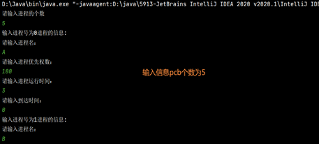

输入的信息
初始权值都为100,needtime为还需要的时间
进程 到达时刻 服务时间
A	0	3
B	2	6
C	4	4
D	6	5
E	8	2

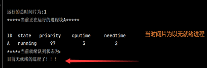

以A为例:

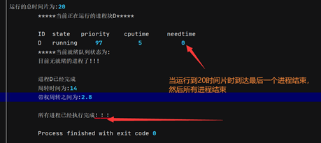

最后结束时:
