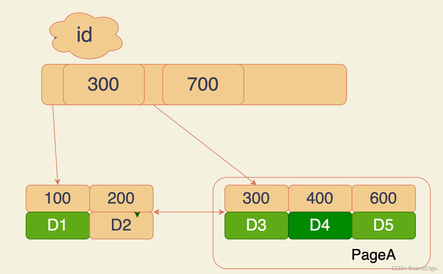

InnoDB索引示意图
假设,我们要删掉D4,InnoDB引擎只会把D4这个记录标记为删除。若之后要再插入一个ID在300、600之间的记录时,可能会复用该位置。但磁盘文件并不会缩小。

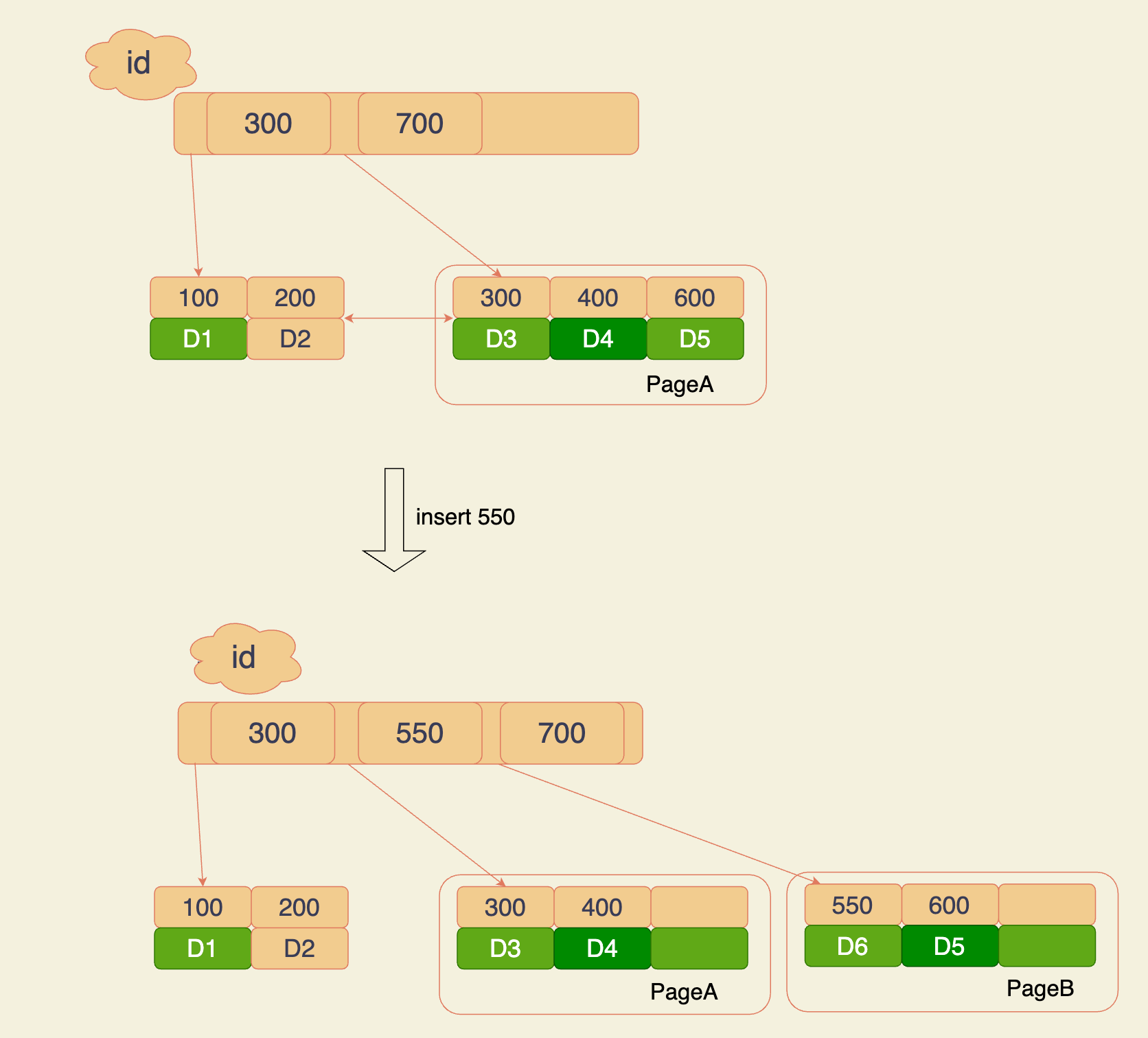

假设pageA已满,此时再插入一行数据,会怎样呢?
插入数据导致页分裂
由于pageA满,再插入ID=550时,就得再申请一个新页面pageB保存数据。页分裂完成后,pageA末尾就留下空洞(实际可能不止1个记录的位置是空洞)。

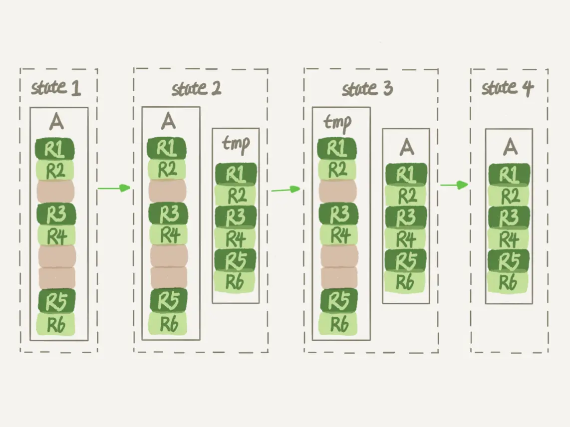

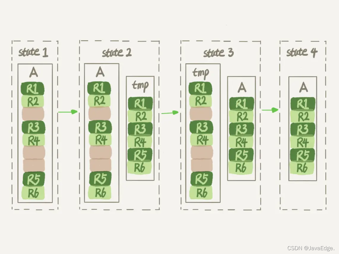

若现在有一表A,要做空间收缩,为了去掉表中存在的空洞,可新建一个与表A结构相同的表B,然后按主键ID递增顺序,把数据一行行从表A里读出,再插入表B。
因为表B是新建表,所以表A主键索引上的空洞,在表B都不存在。显然表B的主键索引更紧凑,数据页的利用率更高。若将表B作为临时表,数据从表A导入表B的操作完成后,用表B替换A,就达到收缩表A空间的效果。
可用
alter table A engine=InnoDB
重建表。在MySQL 5.5前,这命令的执行流程跟我们前面描述的差不多,区别只是这个临时表B不需要自己创建,MySQL会自动完成转存数据、交换表名、删除旧表的操作。
改锁表DDL:
往临时表插入数据的过程最耗时,若在此过程中,有新数据要写入到表A,就会造成数据丢失。因此,整个DDL过程中,表A不能有更新,即这DDL不是Online的。

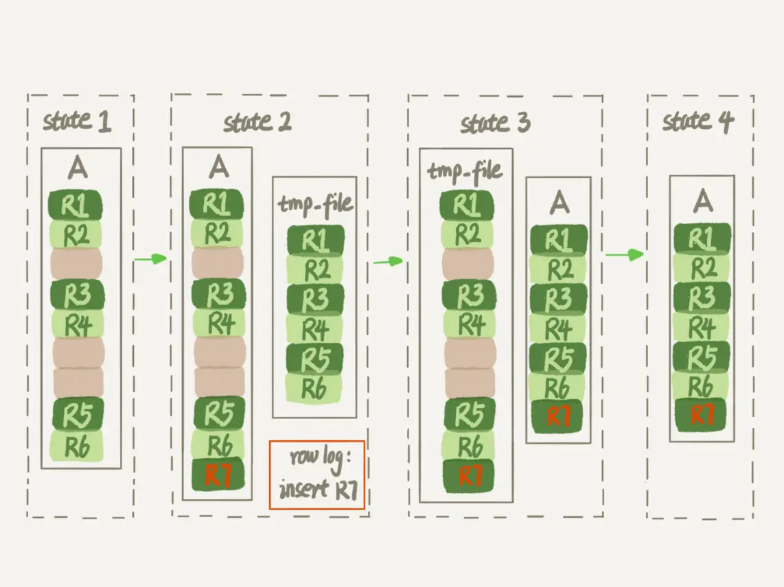

引入Online DDL后,重建表的流程
  • 建立一个临时文件,扫描表A主键的所有数据页
  • 用数据页中表A的记录生成B+树,存储到临时文件
  • 生成临时文件的过程中,将所有对A的操作记录在一个日志文件(row log),对应图中state2
  • 临时文件生成后,将日志文件中的操作应用到临时文件,得到一个逻辑数据上与表A相同的数据文件,对应state3
用临时文件替换表A的数据文件。
Online DDL:
和上图不同在于,由于日志文件记录和重放操作的存在,该方案在重建表的过程中,允许对表A做增删改,这就是Online DDL名字来源。
DDL之前还要拿MDL写锁的,这也能叫Online DDL?
确实,图Online DDL流程中,alter语句在启动的时候需获取MDL写锁,但该写锁在真正拷贝数据前就退化成读锁了。
为什么要退化?
为了实现Online,MDL读锁不会阻塞增删改操作。
为何不直接解锁?
为了保护自己,禁止其他线程对该表同时做DDL。对一个大表,Online DDL最耗时过程就是拷贝数据到临时表时,这个步骤的执行期间可接受增删改操作。所以,相对于整个DDL过程,锁的时间非常短。对业务来说,就可认为是Online的。
