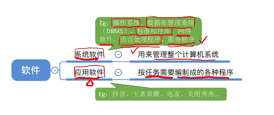

注意:软件并不是仅仅只包含我们写的那些程序,还包括文档,这些文档可能是软件开发前的分析,以及开发后 进行维护等的文档,因为软件开发不是一个人的事,还要被其他人看,如果没有文档的话,别人单纯看程序的话,很有可能就不知道你在干什么。

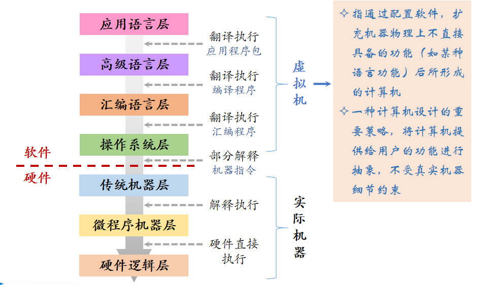

3.计算机系统的抽象层次
1.从编程语言角度
机器语言—>汇编语言—>高级语言
2.语言虚拟机抽象
3.从软硬件功能转换角度
4.计算机硬件的逻辑等价性
计算机中的许多功能,可以直接由专门硬件实现,也可以在基础硬件支持下依靠软件实现,对用户而言在功能上是等价的
举例:以电风扇的开关为例子,我们可以通过一个按钮,通过按钮可以控制电流大小来控制风扇的开关,也可以是一个程序来控制风扇的开关,这对于用户来说是等价的,因为他们看到的效果是一样的,就是风扇的开或关
计算机性能的好坏取决于"软 "硬“件功能的总和
软件技术发展,硬件功能软件化——降低造价
集成电路技术发展,软件功能硬件化——提高性能

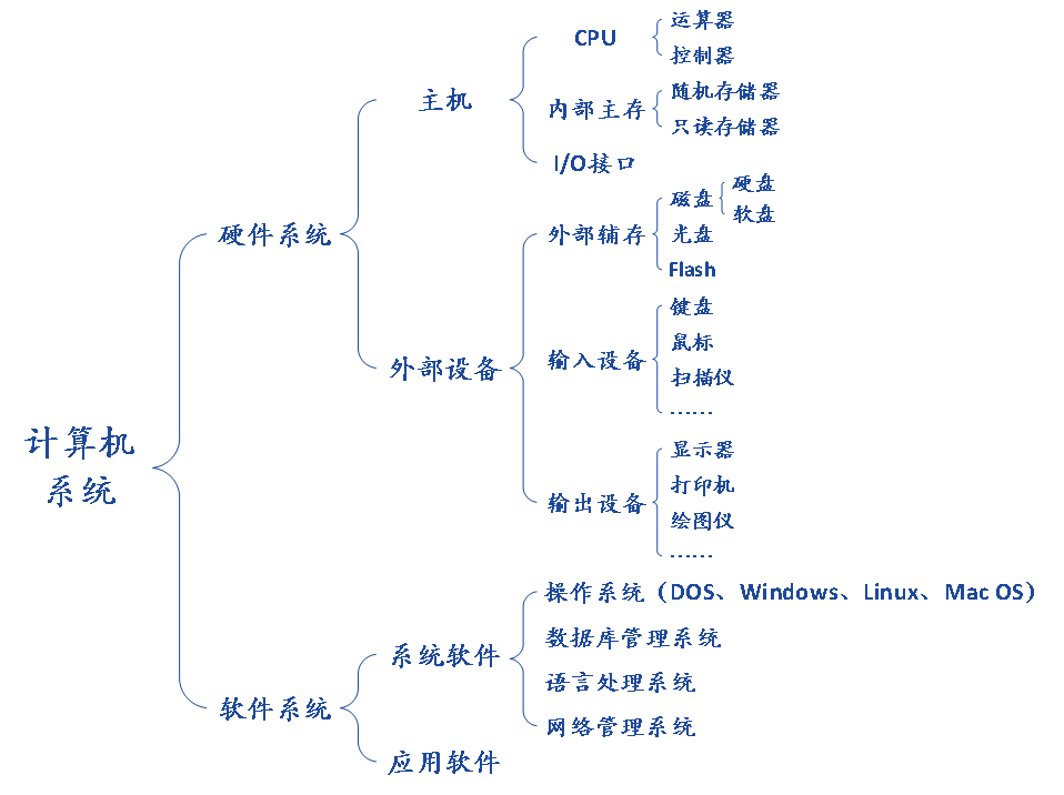

二、计算机系统的组成
在接下来的举例中,主存和内存是一样的
1.计算机系统的硬件组成

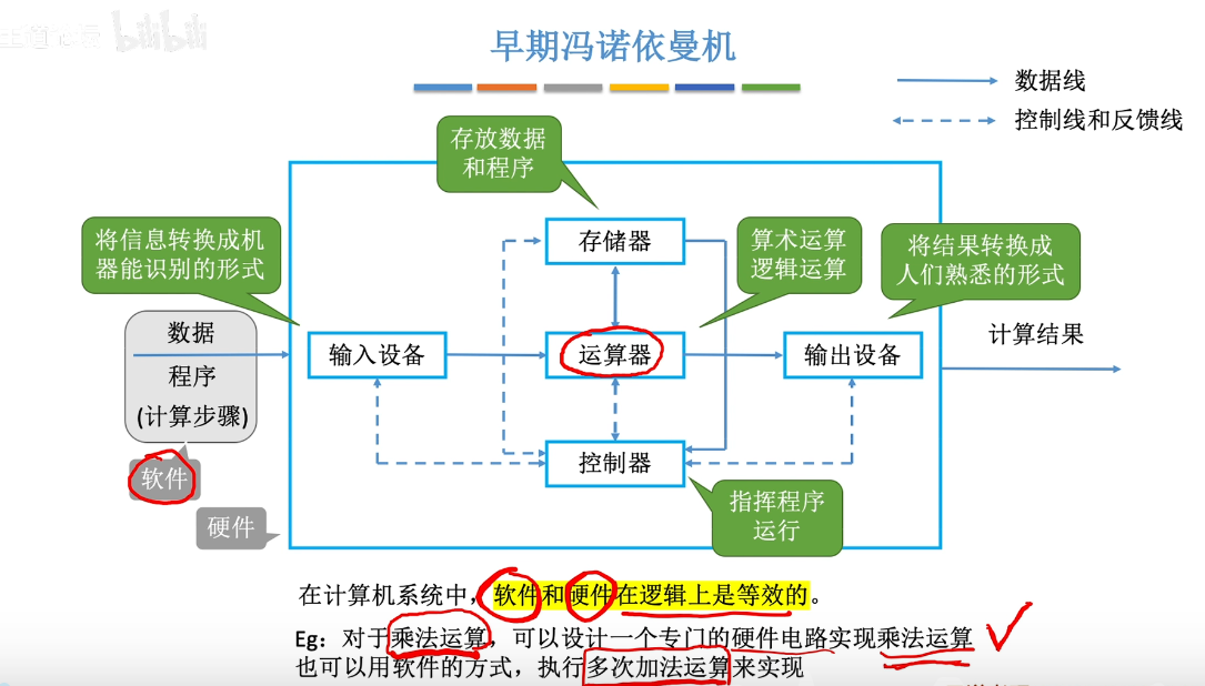

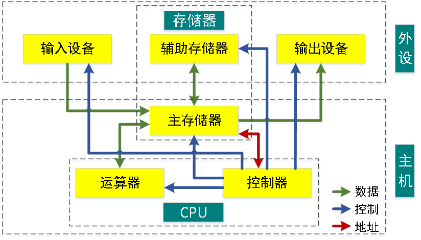

1.1冯.诺依曼计算机(重点)
世界上第一台计算机是ENIAC,冯.诺依曼是当时的顾问
缺点:
ENIAC:每一步的操作要执行什么指令,都要程序员手动接线去告诉计算机,ENIAC的运算速度就被手工操作的耗时给抵消了
1945年,美国数学家冯·诺依曼提出“存储程序”概念,可以很好解决当时出现的问题,以此为基础研制的计算机叫冯·诺依曼机
存储程序:将指令以二进制代码的形式事先输入计算机的主存储器(内存),然后按其在存储器的首地址执行程序的第一条指令,以后就按照该程序的规定顺序执行其他指令,直到程序执行结束
第一台采用冯诺依曼结构的计算机EDVAC

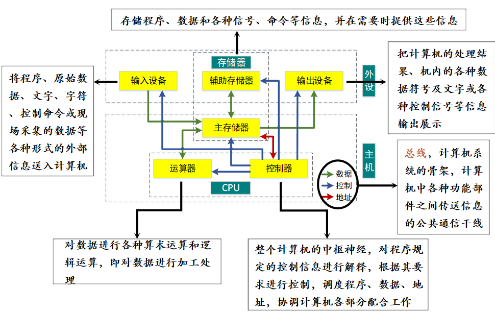

计算机是用来处理数据的,所以我们应该要有一个输入设备把数据输入到计算机中,这里面的数据包含我们要处理的数据,也包含指令。
控制器通过电信号来协调其他器件相互配合工作,控制器也用来解析存储器中存储的程序指令。比如说,控制器从存储器中读取加法指令,那么就可以控制运算器进行相应的加法操作。
冯诺依曼计算机特点:
ps:看到这么大的字大家也知道这个很重要吧,冯诺依曼结构也叫普林斯顿结构,因为他是普林斯顿的教授
1.计算机由五大部分组成
2.指令和数据以同等地位存在存储器,可以按照地址来访问
3.指令和数据用二进制来表示,可以很方便的用0,1表示电信号的两种状态,同等地位存放于存储器,按地址访问
4.指令由操作码和地址码来组成,在存储器中按顺序存放,默认顺序执行
操作码:指明要进行什么操作,比如加减乘除。
地址码:我们要操作的数据存放在哪一个位置。
5.存储程序
6.以运算器为中心–输入设备和输出设备与存储器之间的数据传送通过运算器来完成,会影响计算机的效率

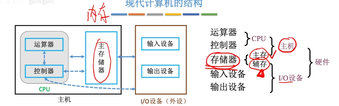

1.2现代计算机结构
存储器分成了主存储器(内存)和辅助存储器(外存),系统以主存储器为中心
合并运算器和控制器,构成中央处理器CPU——CPU和主存储器构成主机
输入设备和输出设备变得多样化和复杂化,合称外部设备或I/O设备
主存储器和CPU统称为主机

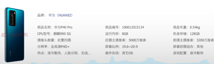

主存就是主存储器,也是我们大家熟悉的内存
辅存是辅助存储器,在电脑里面就是机械硬盘,固态硬盘
手机里面安装的app放在辅存,app需要启动运行的时候,才会把app里面的相关数据读到主存,辅存应该看成IO设备
运行内存指的是主存
机身存储是辅存

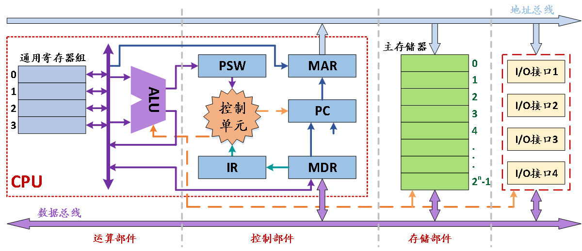

2.计算机系统的工作过程

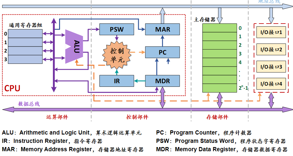

1.基本的计算机系统模型
地址总线:传输数据在主存里面的存放位置
目前这个图看着还很懵,可以等后面学习以后再看。

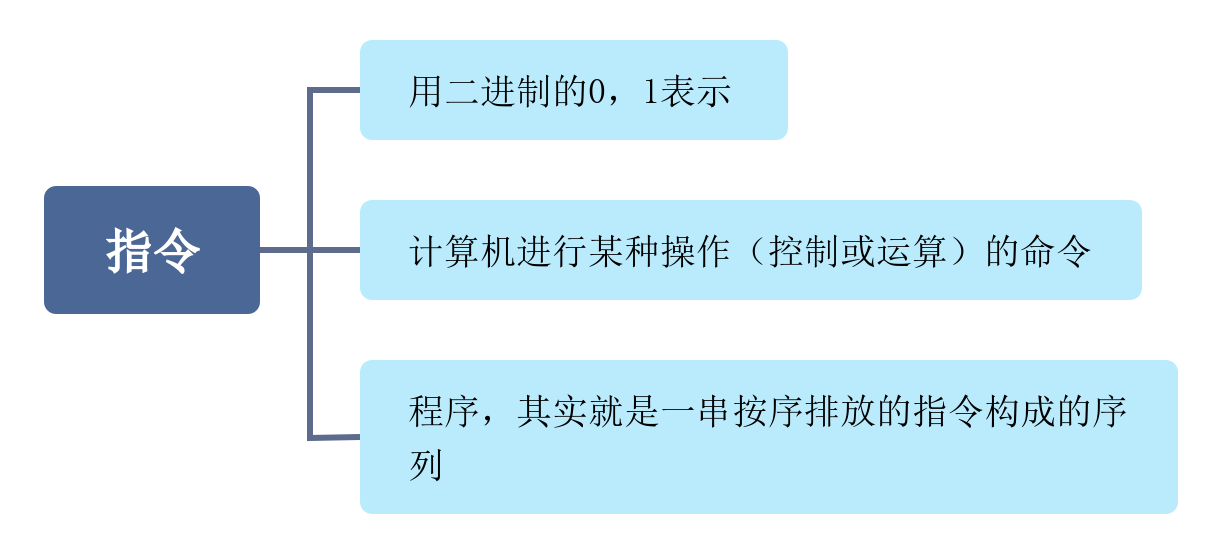

在了解工作过程之前,要先知道指令是什么

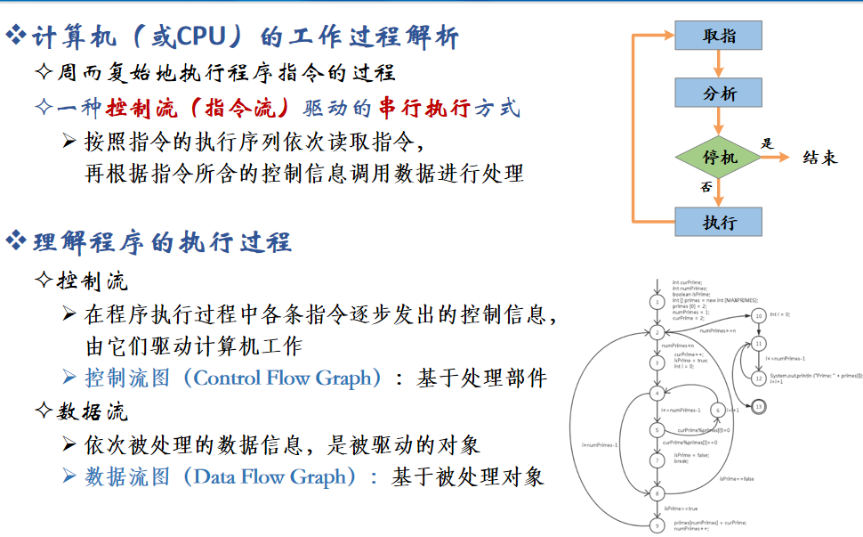

指令的执行过程
控制器将某个存储地址送往存储器,从对应的存储单元取回指令,控制器根据指令内容的含义,发出相应的操作命令,各部件根据操作命令,进行相应的操作,完成指令对应的功能
再来复习一下,控制器,存储器的相关内容
控制器可以协调各个器件的运行
存储器是存储数据和程序的
以我自己的理解来说:
一条指令想要运行,我们应该先把它存储起来, 所以第一步把存储地址送到存储器–相当于存储数据
想要执行操作,肯定要发布命令,就比如说,在家里面,你妈妈说,大家干活了,要大扫除了。 所以要取回指令。
有了指令以后,我们是不是还得告诉具体的部件要做什么操作,还是以家里大扫除为例。如果没有进行分工,只是说干活,就会导致分工不明确,我们人当然是可以做相应的事情。但是要注意的是,计算机需要的是明确的指令操作,也就是说每一步要做什么事情,必须是明确的,不能是含糊的,因为计算机没有我们人那样聪明,
如果没有具体明确的要求,各个部件瞬间就蒙圈了,他们不知道自己要做什么事情
后面学习相关的内容以后,理解得会更加的透彻,上面那个只是我个人的一个理解。

3.指令执行过程示例
ADD R1, (R2)
实现10+18=28的加法计算。假定10存放在通用寄存器R1,18存放在存储器中,其存放地址2n-1存放在通用寄存器R2,计算结果存放到通用寄存器R1
18存储在存储器中,就有存放位置,也就是它的地址,我们又把存放的地址存储在通用寄存器R2,数本身存储在主存里面
通用寄存器可用于传送和暂存数据,也可参与算术逻辑运算,并保存运算结果

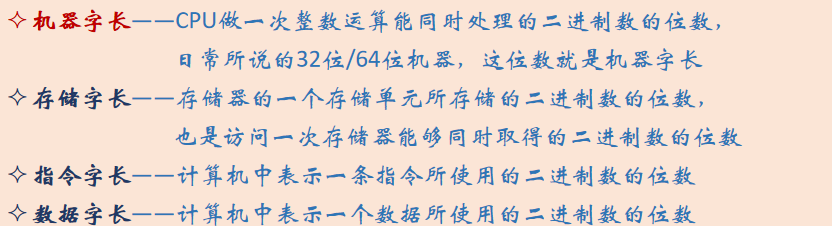

1.字长
定义:能够一次性处理的二进制数的位数
分类:根据对象的不同,分为机器字长、存储字长、指令字长、数据字长
接下来,我以其中的存储字长来说一下我自己的理解,其他概念也是类似的。
字长直接反映了计算机的计算精度,也影响计算速度和硬件成本
为协调计算精度和硬件成本间的制约关系,很多计算机采用变字长设计
各类字长可能各不相同,但必须是字节的整数倍

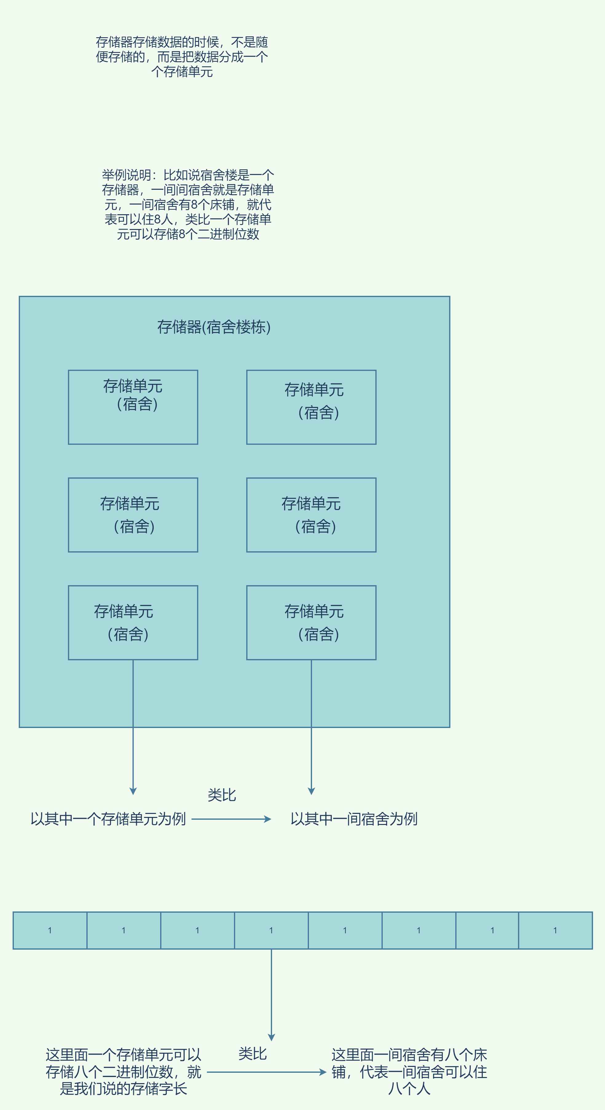

2.存储容量
  1. 定义:计算机存储器中所能存储信息的总量
    分为主存容量和辅存容量

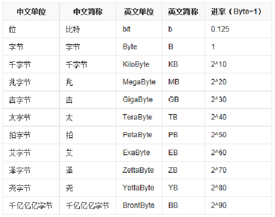

  2. 单位
    位(bit)——最小单位,1个0或1占1b
    字节(Byte)——基本单位,1B = 8b
  3. 主存容量的表示
    主存容量 = 存储单元数×存储字长

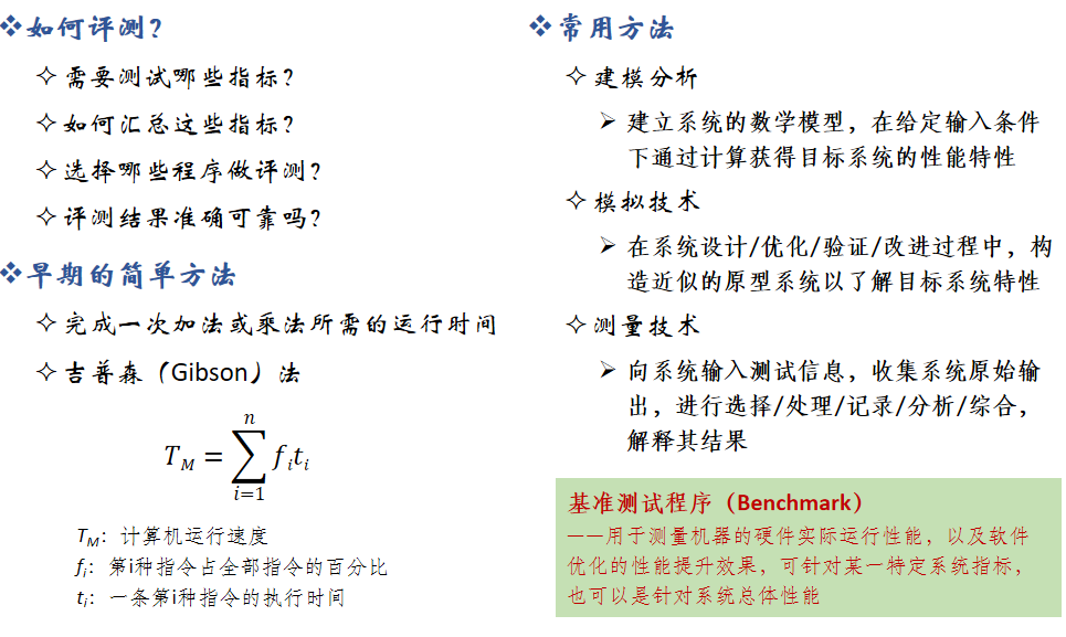

4.计算机性能评测方法

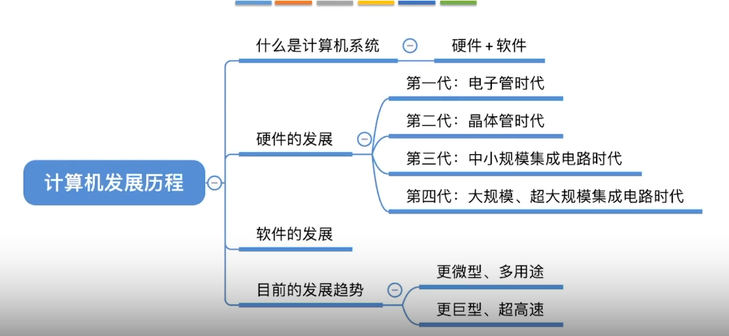

四、计算机的发展
