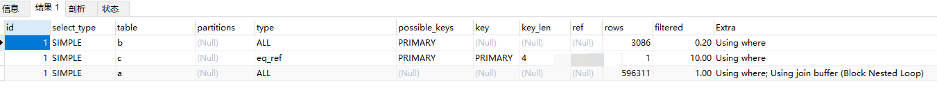

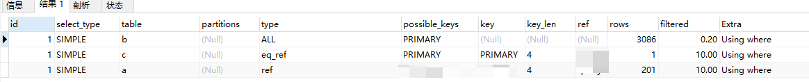

首先将 where 条件中的部分参数增加索引,下面是优化前和优化后的对比图,可以明显看到扫描行数 rows 降低。
2022年记一次慢查询优化指南,MySQL 优化学习第9天
此时首先要注意的就是索引是否起作用,如果没有设置索引或者索引失效,及时清理和解决。
适当的时候,可以建立复合索引。
