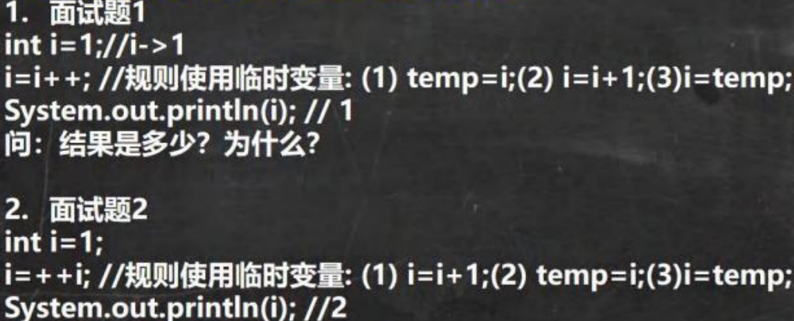

4.自增++
前++:先自增后赋值
后++:先赋值后自增
int j = 8;
int k = ++j; //等价 j=j+1;k=j;
int k = j++; // 等价 k =j;j=j+1;

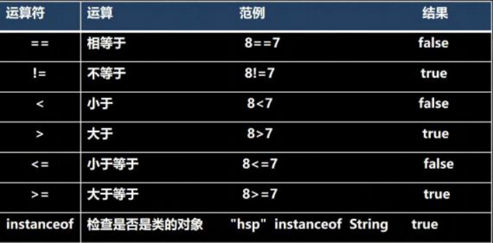

二、关系运算符
1、定义
  1. 关系运算符的结果都是 boolean 型,也就是要么是true ,要么是 false
  2. 关系表达式 经常用在 if 结构的条件中或循环结构的条件中
2、关系运算符介绍
3、细节说明
  1. 关系运算符的结果都是 boolean 型,也就是要么是 true ,要么是 false。
  2. 关系运算符组成的表达式,我们称为关系表达式。 a > b
  3. 比较运算符"==“不能误写成”="

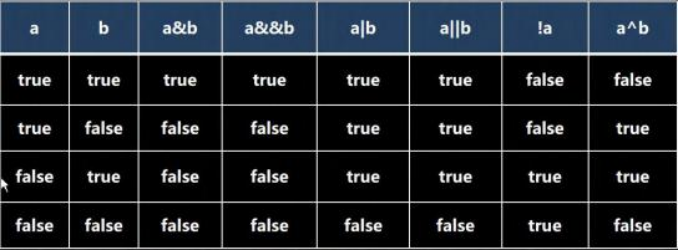

三、逻辑运算符
1、定义
用于连接多个条件(多个关系表达式) ,最终的结果也是一个 boolean 值。
2、逻辑运算符介绍
  1. 短路与 && , 短路或 || ,取反 !
  2. 逻辑与 & ,逻辑或 | ,^ 逻辑异或
3、运算规则
1)   a&b : &  叫逻辑与: 规则: 当 a  和 b  同时为 true ,则结果为 true,  否则为 false
2)   a&&b : &&  叫短路与: 规则: 当 a  和 b  同时为 true ,则结果为 true,否则为 false
3)   a|b : |  叫逻辑或,规则: 当 a  和 b  ,有一个为 true ,则结果为 true,否则为 false
4)   a||b : ||  叫短路或,规则: 当 a  和 b  ,有一个为 true ,则结果为 true,否则为 false
5)    !a :  叫取反,或者非运算。当 a  为 true,  则结果为 false,  当 a  为 false 是,结果为 true
6)   a^b:  叫逻辑异或,当 a  和 b  不同时,则结果为 true,  否则为 false
对于&&短路与而言,如果第一个条件为 false ,后面的条件不再判断
对于&逻辑与而言,如果第一个条件为 false ,后面的条件仍然会判断
短路或: 如果第一个条件为 true,
则第二个条件不会判断,最终结果为true ,效率高
逻辑或: 不管第一个条件是否为true ,第二个条件都要判断,效率低
