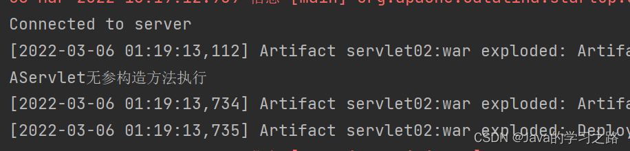

  • 在servlet标签中添加<load-on-startup>子标签,在该子标签中填写整数,越小的整数优先级越高。我写负数时,测试出来也不会创建对象

  • 用户发送第一次请求的时候,控制台输出了以下内容:
 AServlet无参数构造方法执行了
 AServlet's init method execute!
 AServlet's service method execute!
