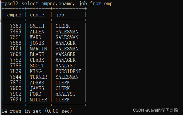

2.从表中查数据
SELECT 标识选择哪些列
FROM 标识从哪个表中选择
很明显,它的意思就是说,我们要从哪一张表中查询数据

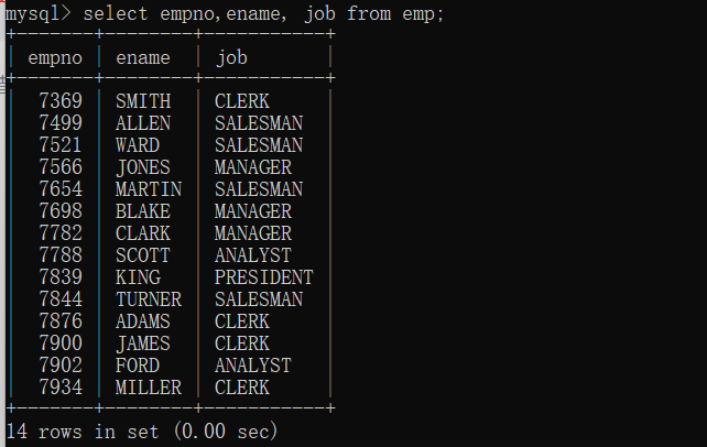

比如说,我们要从员工表emp中查询所有数据,
当然了,如果我们只是想要查询部分数据,我们完全可以指定要查询的字段名字

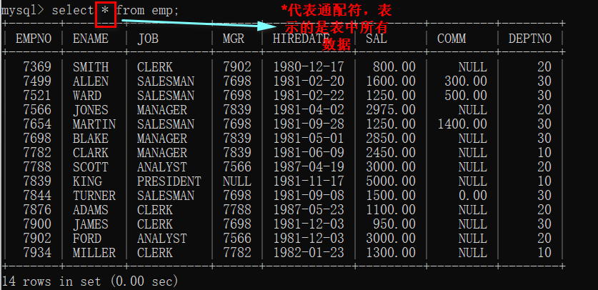

注意:一般情况下,除非需要使用表中所有的字段数据,最好不要使用通配符‘*’。使用通配符虽然可以节省输入查询语句的时间,但是获取不需要的列数据通常会降低查询和所使用的应用程序的效率。通配符的优势是,当不知道所需要的列的名称时,可以通过它获取它们。
在开发的时候,我们最好不要使用*来进行查询,你想想看,开发过程中,数据库中的数据是不是有很多,然后如果使用通配符一下子把所有记录查询出来,电脑可能就直接死机了。

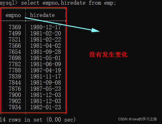

我们使用select语句来进行查询,那么查询的结果会影响到数据库中表的记录吗?
接下来我们来看一下
我们刚刚不是用来别名了吗,为什么表中没有改变呢,大家可能会有这样的疑惑,事实上,使用select语句查询出来的是一个临时的表。
你看看,我们用select查询出来的结果,是不是和表长得很像,上面是第一行都是字段,然后下面都是数据。就相当于是客户端新建了一张临时的表用来存放我们刚刚用select查询出来的数据,当它把查询结果显示出来给我们看以后,内存就释放了,当然不会影响硬盘中的数据,。

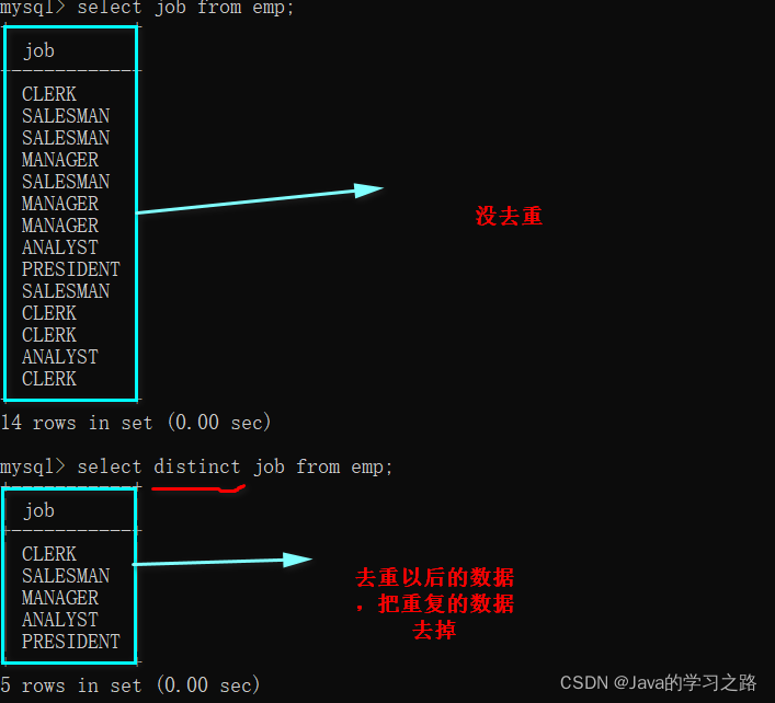

4.去重
使用关键字distinct
我们先来看看distinct用在单给字段上面的情况在这里插入图片描述
接下来我们来看看对多个字段进行去重的情况

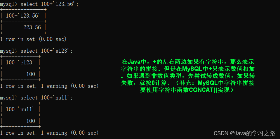

5.空值NULL参与运算
所有运算符或列值遇到null值,运算的结果都为null

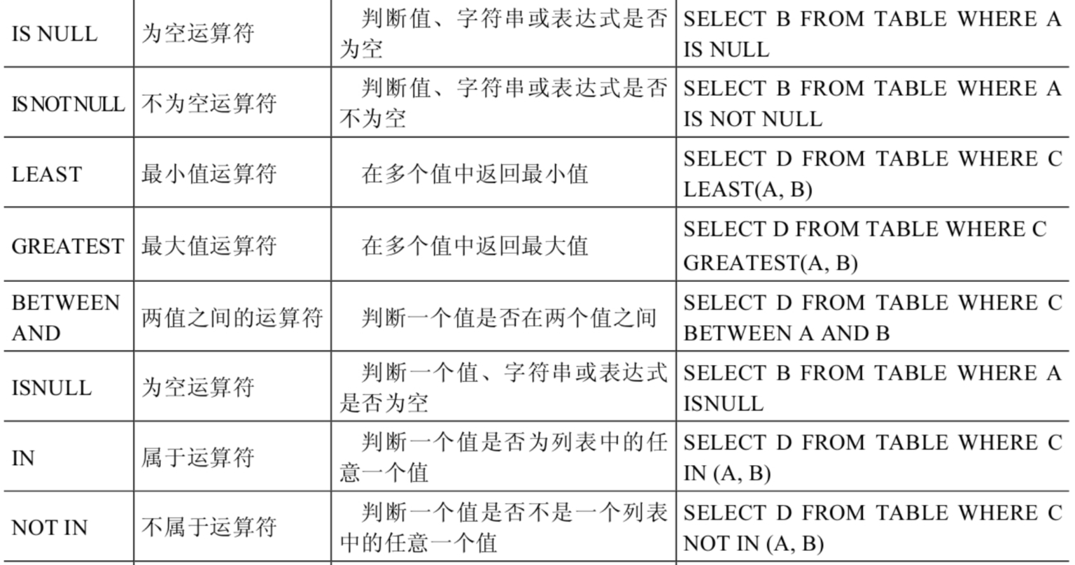

2.比较运算符
比较运算符用来对表达式左边的操作数和右边的操作数进行比较,比较的结果为真则返回1,比较的结果为假则返回0,其他情况则返回NULL。
比较运算符经常被用来作为SELECT查询语句的条件来使用,返回符合条件的结果记录。

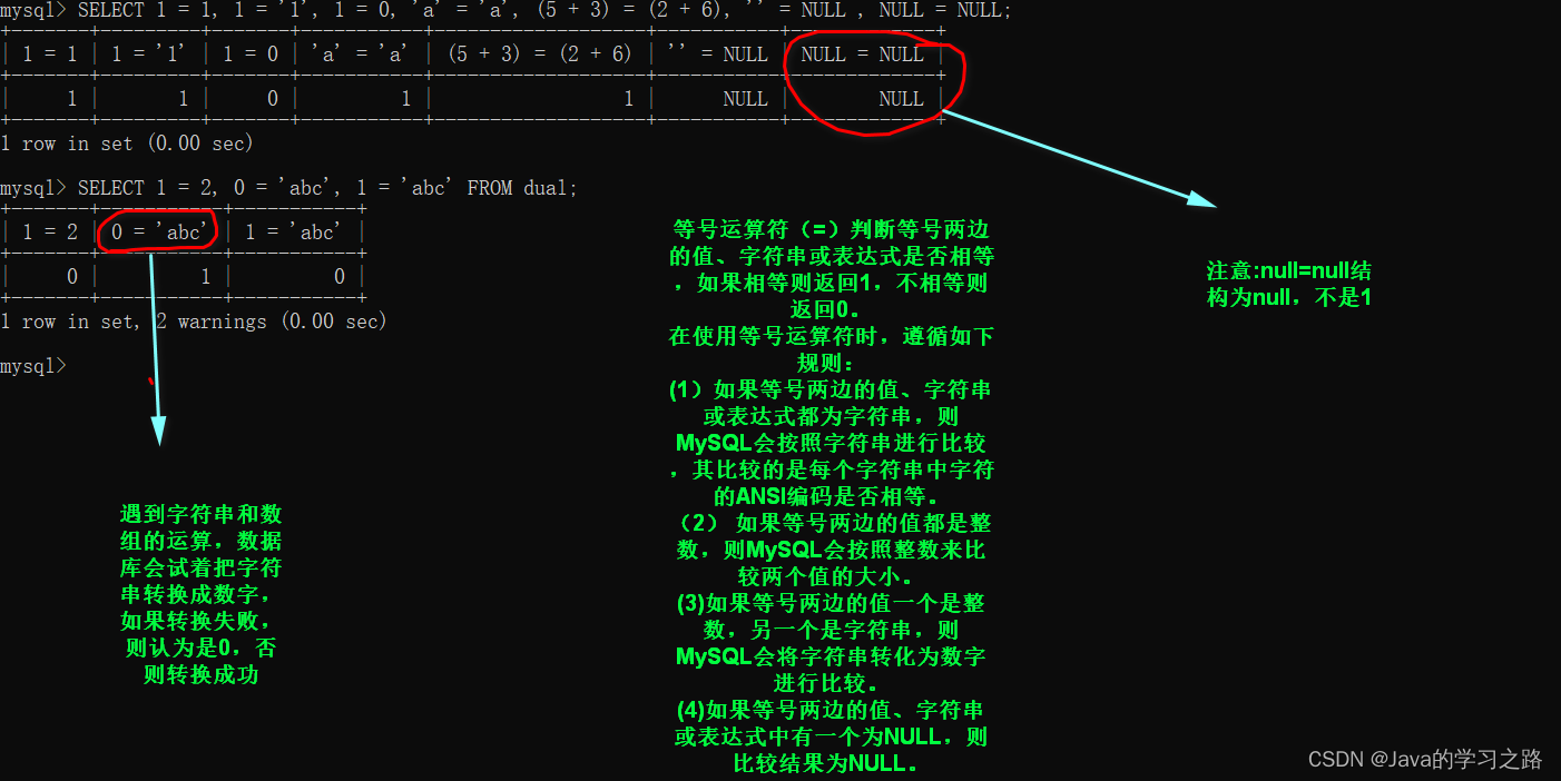

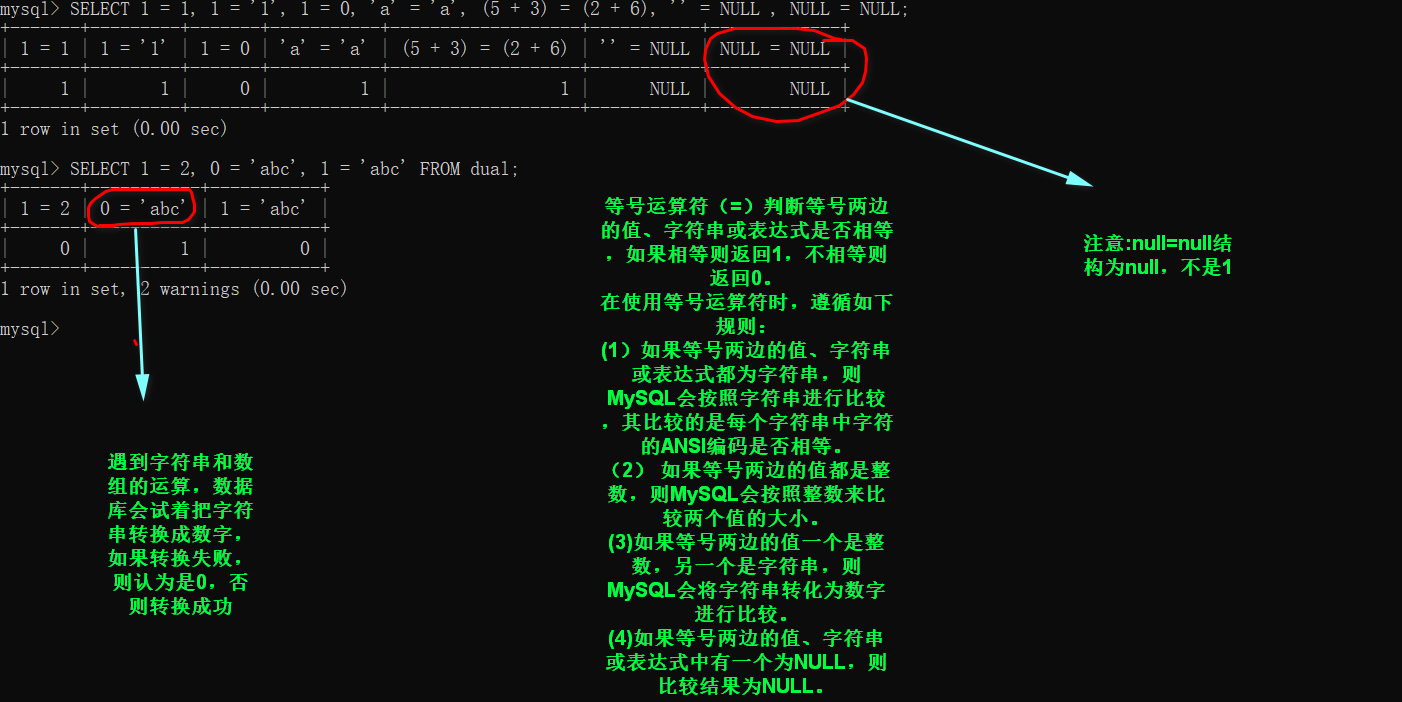

1.等号运算符

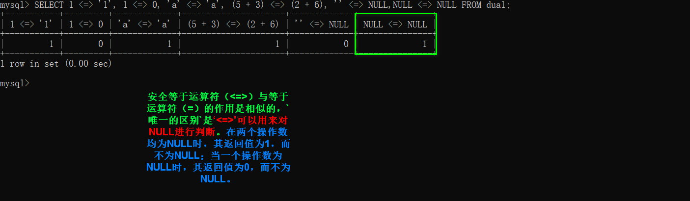

2.安全等于运算符

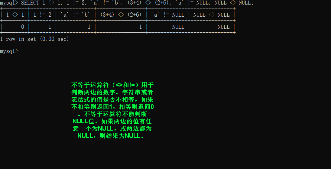

3.不等于运算符
空运算符(IS NULL或者ISNULL)判断一个值是否为NULL,如果为NULL则返回1,否则返回0。
mysql> SELECT NULL IS NULL, ISNULL(NULL), ISNULL('a'), 1 IS NULL;
| NULL IS NULL | ISNULL(NULL) | ISNULL('a') | 1 IS NULL |
|            1 |            1 |           0 |         0 |
BETWEEN运算符使用的格式通常为SELECT D FROM TABLE WHERE C BETWEEN A AND B,此时,当C大于或等于A,并且C小于或等于B时,结果为1,否则结果为0。
IN运算符
IN运算符用于判断给定的值是否是IN列表中的一个值,如果是则返回1,否则返回0。如果给定的值为NULL,或者IN列表中存在NULL,则结果为NULL。

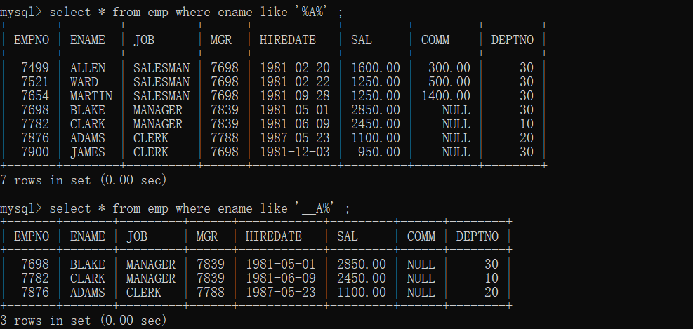

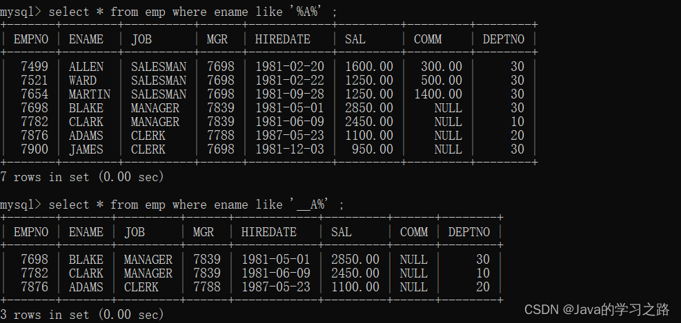

LIKE运算符主要用来匹配字符串,通常用于模糊匹配,如果满足条件则返回1,否则返回0。如果给定的值或者匹配条件为NULL,则返回结果为NULL。
LIKE运算符通常使用如下通配符: “%”:匹配0个或多个字符。 “_”:只能匹配一个字符。

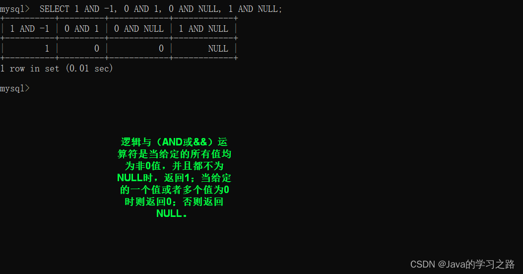

3.逻辑运算符
这里是引用
逻辑非在这里插入图片描述
逻辑与

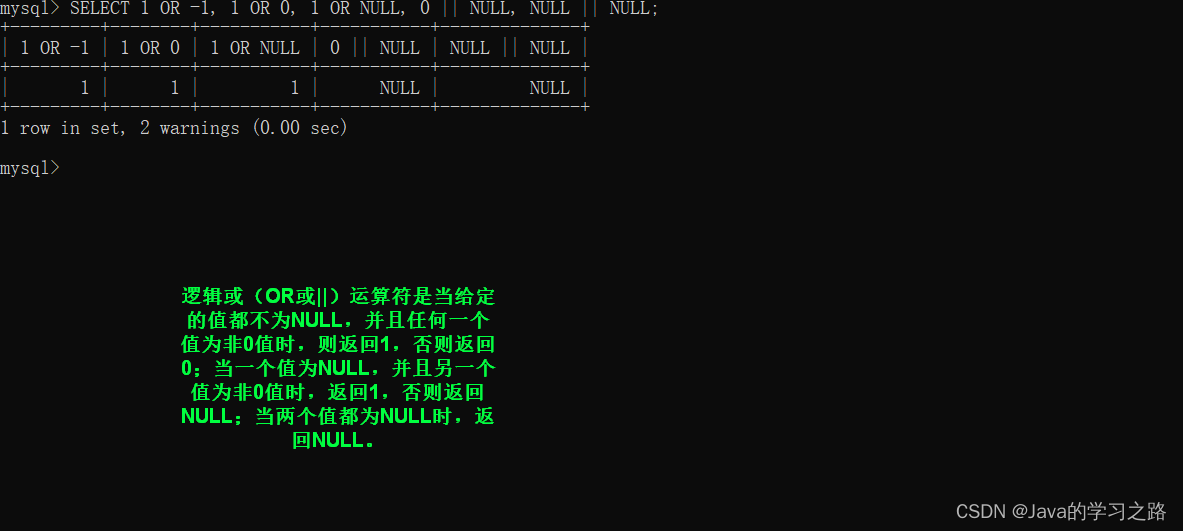

逻辑或
OR可以和AND一起使用,但是在使用时要注意两者的优先级,由于AND的优先级高于OR,因此先对AND两边的操作数进行操作,再与OR中的操作数结合。

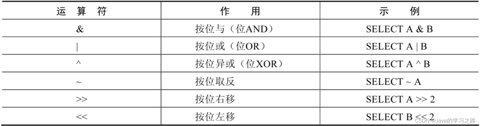

4.位运算符
位运算符是在二进制数上进行计算的运算符。位运算符会先将操作数变成二进制数,然后进行位运算,最后将计算结果从二进制变回十进制数。
MySQL支持的位运算符如下:

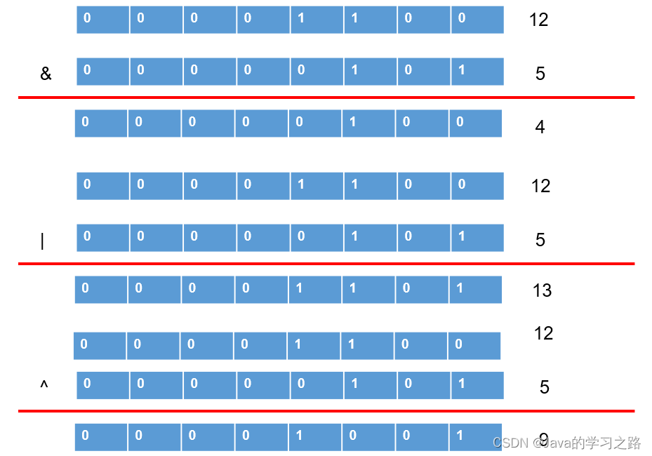

mysql> SELECT 12 & 5, 12 | 5,12 ^ 5 FROM DUAL;
| 12 & 5 | 12 | 5 | 12 ^ 5 |
|      4 |     13 |      9 |
1 row in set (0.00 sec)
可能这样还是很懵,可以看看这张图理解一下,位运算会先把数字转换成二进制,然后逐位进行运算

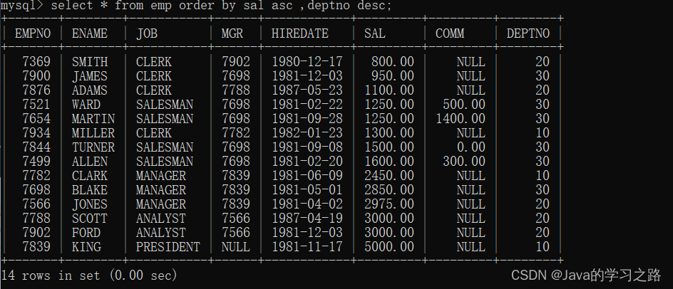

1.排序
使用order by进行排序
ASC(ascend): 升序
DESC(descend):降序

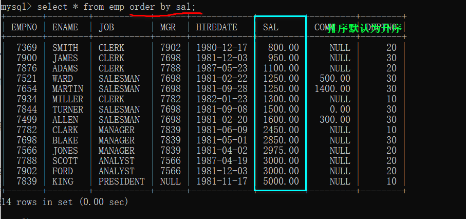

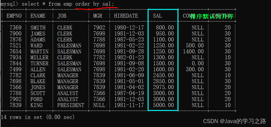

  • 如果没有使用排序操作,默认情况下查询返回的数据是按照我们添加的顺序显示。
  • 如果在ORDER BY后没有显示的指明排序顺序,则默认为升序排列。
  • 在这里插入图片描述

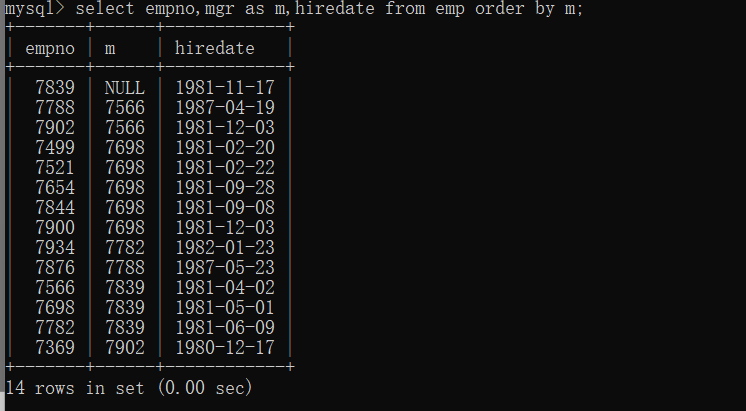

  • 可以使用列的别名进行排序。
  • 在这里插入图片描述
  • 列的别名只能ORDER BY中使用,不能在WHERE 当中使用来进行筛选。
  • ORDER BY的字段不一定是要查询的字段。
  • 强调格式:WHERE 需要声明在FROM后,ORDER BY之前。

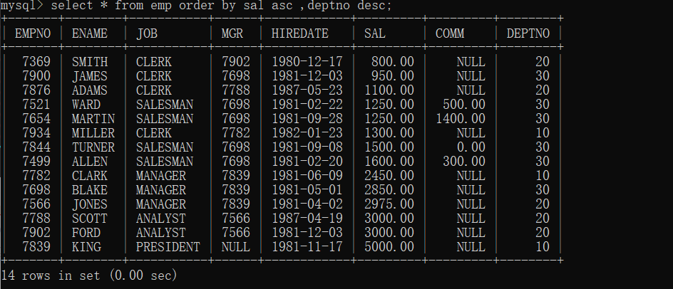

    可以使用不在SELECT列表中的列排序。 在对多列进行排序的时候,首先排序的第一列必须有相同的列值,才会对第二列进行排序。如果第一列数据中所有值都是唯一的,将不再对第二列进行排序。
