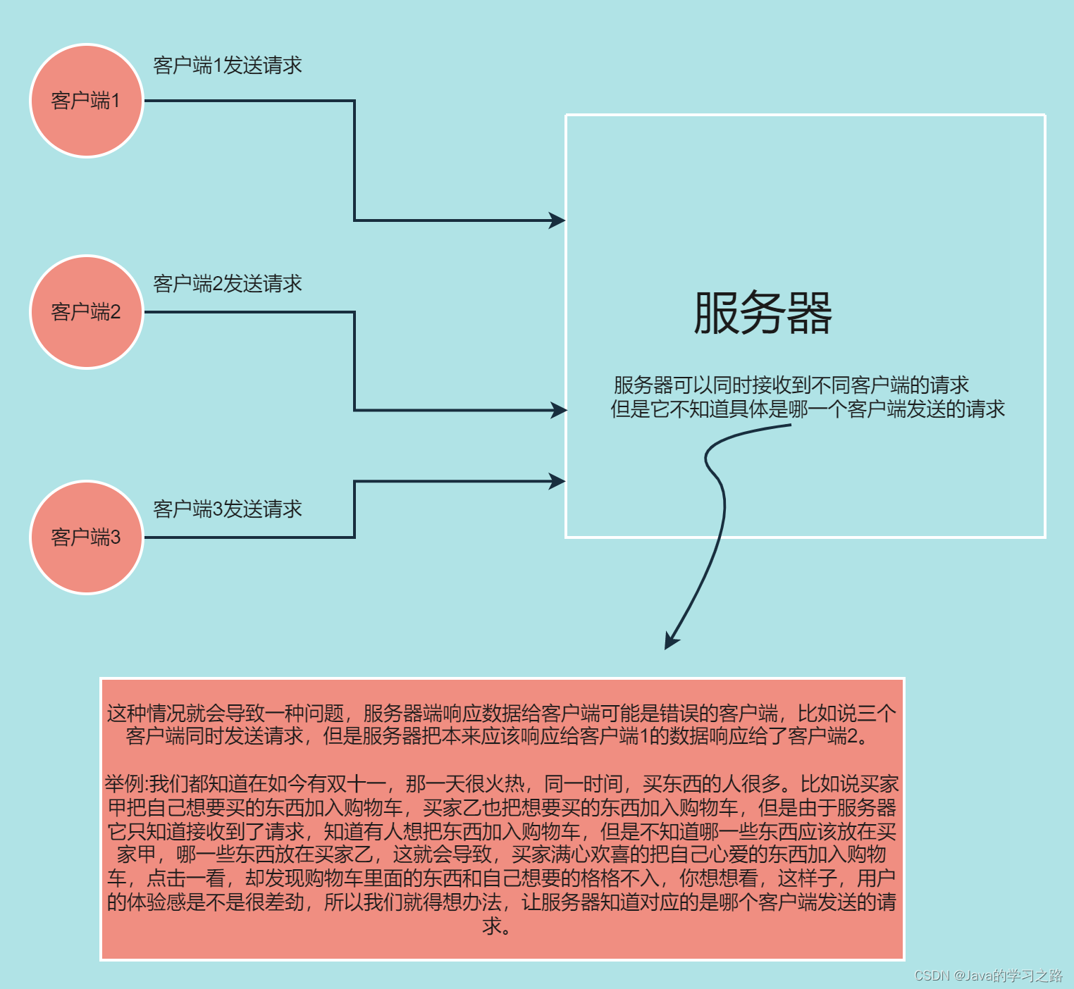

既然Session是用来保存会话状态的,那么我们就会有一个疑惑,为什么要用它来保存会话状态。因为客户端发送请求以后,它和服务器的连接就断开了。
这就涉及到HTTP 协议的无状态特点,相信大家可能也有困惑,所以在正式说明Session的原理以前,我先来给大家说一下,HTTP协议的无状态特点是什么意思
HTTP协议的无状态特点
服务器没有办法识别每一次请求是从哪一台电脑访问的,它能接收请求,但是它不知道这个请求是从哪里来的,不知道要响应给谁。比如说我们买东西,添加购物车,由于它无法识别是来自哪一个客户端的请求,它就可能把我们的请求发送给其他人,所以必须要有一种技术来让服务器知道请求来自哪里,这就是会话技术

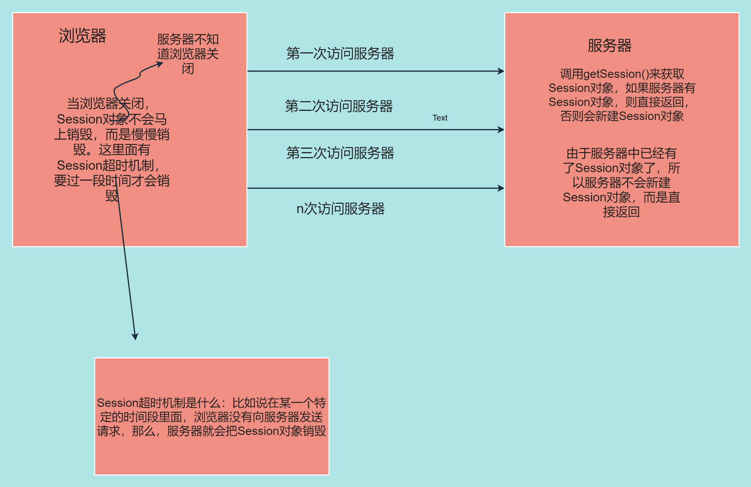

Session的实现原理(重点)
Session对象是存储在服务器中的
我在下面这个图对Session对象的创建做了很清楚的说明了,我相信大家看了应该都能挺清楚的,而不是含含糊糊的。
由于下面的图片中,出现了Session超时机制,我现在就举个例子,给大家说明一下这个机制运用的地方。比如说你本来登录淘宝想买东西,结果这个时候,家里面来客人了,你就去招待客人了,很长一段时间里面,都没有再去碰过淘宝,也就是说明,在很长一段时间里面,你都没有发送请求给服务器,这个时候,服务器就会把Session对象销毁,由于Session对象存储登录信息,你就会发现当客人走了以后,当你想要去淘宝继续买东西的时候,还需要重新登录。因为这个系统会验证你是否曾经登录过,登录过的才可以继续访问,但是Session对象是存储登录信息的,Session对象都已经销毁了,当然无法访问。
Session超时机制简单来说就是长时间没有发送请求,服务器会销毁Session对象

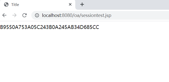

HttpSession session = request.getSession(); --用来获取Session对象
如果在同一个浏览器打开页面,他们的sessionid是一样的
属于同一次会话的请求都有一个相同的标识符:sessionid

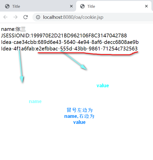

创建cookie Cookie cookie=new Cookie(String name,String value);
response.addCookie(cookie); 每一个浏览器都有不同的cookie
//    public Cookie(String name, String value)
    Cookie cookie=new Cookie("name","张三");
//    读取cookie
    Cookie[] cookies = request.getCookies();
    for (Cookie cookie1 :cookies) {
        out.write(cookie1.getName()+": "+cookie1.getValue()+"<br>");
