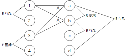

分析输入条件
1、不能组合的条件 * 条件 1 和 2 不能同时成立;* 条件 3 和 4 不能同时成立。
2、可以组合的条件 * 条件 1 和 3 可以同时成立;* 条件 1 和 4 可以同时成立;* 条件 2 和 3 可以同时成立;* 条件 2 和 4 可以同时成立;* 条件 1 2 3 4 可以单独出现。
分析输出条件
1、不能组合的输出结果(互斥关系) * 输入 a 和 d 不能同时出现;* 输出 b 和 d 不能同时出现。
2、可以组合的输出结果(要求) * 输出 a 和 b 一定会同时出现(要求);* 输出 a、b、c可以同时出现;* 输出 c、d可以同时出现;* 输出 d 单独存在。
分析输入和输出的对应关系

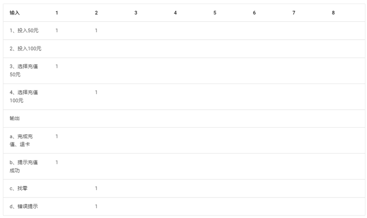

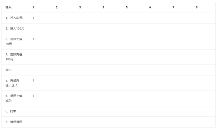

条件 1、3 组合 -- 输出 a、b 组合
投入 50 ,充值 50 -- 完成充值、退卡
用图表示:
由图转化为表格:

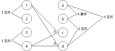

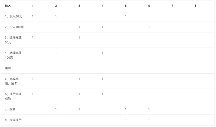

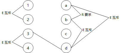

条件 1、4 组合 -- 输出 c、d 组合
投 50,充值 100 -- 退钱、提示错误
用图表示:
由图转化为表格:

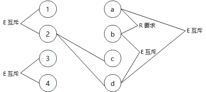

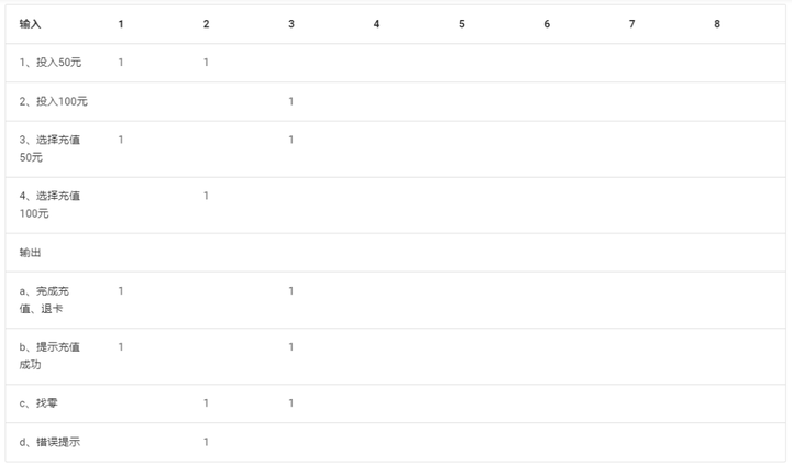

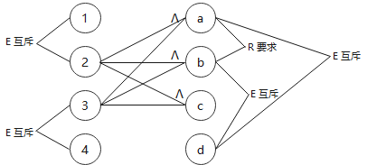

条件 2、3 组合 -- 输出 a、b、c 组合
投 100 ,充值 50 -- 充值成功、退卡、找零
用图表示:
由图转化为表格:
条件 2、4 组合 -- 输出 a、b 组合
投 100、充值100 -- 完成充值、退卡
由图表示:
由图转化为表格:
条件 1 单独出现 -- 输出 c、d 组合
只投入 50 -- 充值失败提示错误、退款
由图表示:
由图转化为表格:
条件 2 单独出现 -- 输出 c、d 组合
由图表示:
由图转化为表格:
条件 3 单独出现 -- 输出 d
只投入 50 -- 充值失败提示错误
由图表示:
由图转化为表格:
条件 4 单独出现 -- 输出 d
只投入 50 -- 充值失败提示错误
由图表示:
由图转化为表格:

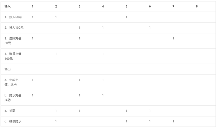

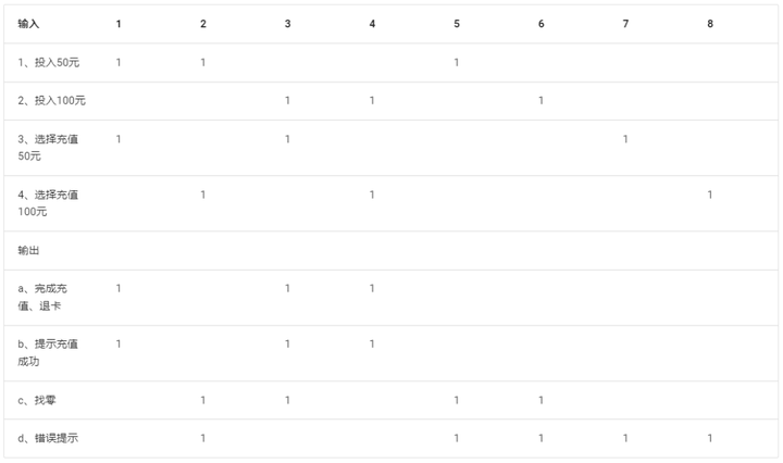

最后的表格就是一个判定表,再把判定表转化为测试用例。

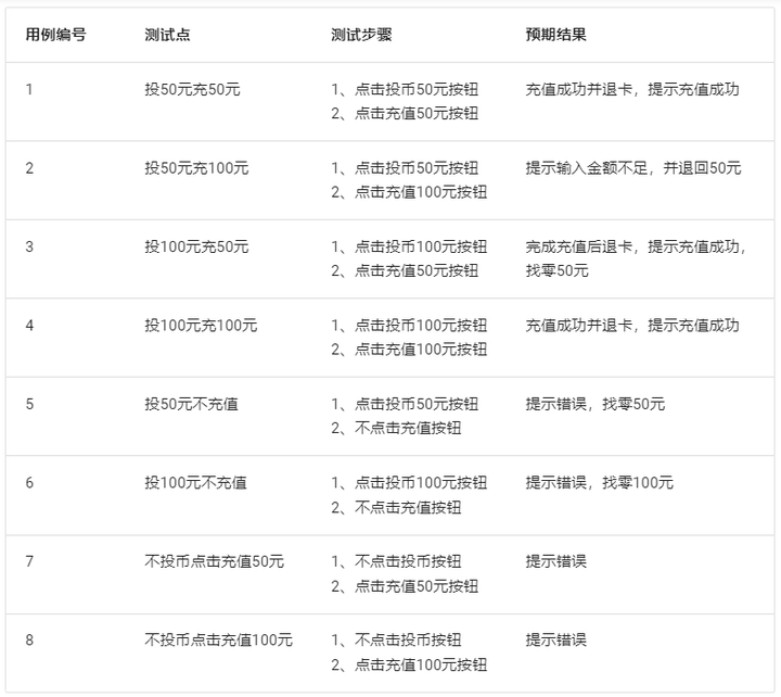

转化为测试用例
按照判定表,最终转化出的测试用例如下表所示:
严格的按照判定表,转化出的测试用例,很大程度上避免了在写测试用例的时候遗漏某些测试点的情况。所以大家不仅要学会,也要会用因果图法,让我们的测试工作质量有保障。
