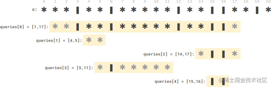

输入:s = "***|**|*****|**||**|*", queries = [[1,17],[4,5],[14,17],[5,11],[15,16]]
输出:[9,0,0,0,0]
解释:
- queries[0] 有 9 个盘子在蜡烛之间。
- 另一个查询没有盘子在蜡烛之间。

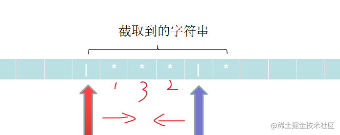

这里需要获取截取的子字符串中符合要求的盘子数量,那么肯定要先进行截取,并且由于参数是一个截取的二维数组,所以必须要一个for循环。
在这里我定义了一个countNums方法,用来处理截取到的字符串片段。
在此方法中,首先获取’|‘第一个和最后一个的index,然后通过左右两端指针的方式,逐步向内进行判断’*'盘子的数量
function countNums(str) {
    let arr = str.split(""), count = 0, first = str.indexOf('|'), last = str.lastIndexOf('|');
    if (first == last || first + 1 == last) return 0;
    let i = first + 1, j = last - 1;
    while(i < j + 1) {
        if (i == j && arr[i] == '*') {
            count++;
        } else {
            if (arr[i] == '*') { count++; }
            if (arr[j] == '*') { count++; }
        i++; j--;
    return count;
// current结果数组
let currentAns = [];
for(let item of queries) {
    currentAns.push( countNums(s.slice(item[0], item[1] + 1)) )
但是这样就会需要用到两次循环进行判断,非常的耗时。所以虽然能够求到最终的结果,但是并不符合时间要求。

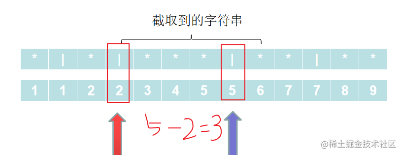

前缀和方式: 将字符串变成数组,并创建一个新的盘子数量数组。在盘子数组中,每一个元素是前面所有的盘子数量,如果是‘|’。那么就与之前格子中的盘子数量相同。这样就不需要多一次的循环了
代码
var platesBetweenCandles = function(s, queries) {
    // 预处理 创建一个盘子数组,数组中显示当前位置盘子的总数
    let plateArr = [], sArr = s.split(''), pNums = 0;
    for(let i of sArr) {
        if (i == '*') {
            pNums++;
        plateArr.push(pNums)
        let str = s.slice(item[0], item[1] + 1);
        let first = str.indexOf('|'), last = str.lastIndexOf('|');
        if (first == -1) {
            currentAns.push(0)
        } else {
            currentAns.push( plateArr[item[0] + last] - plateArr[item[0] + first] );
    return currentAns;
