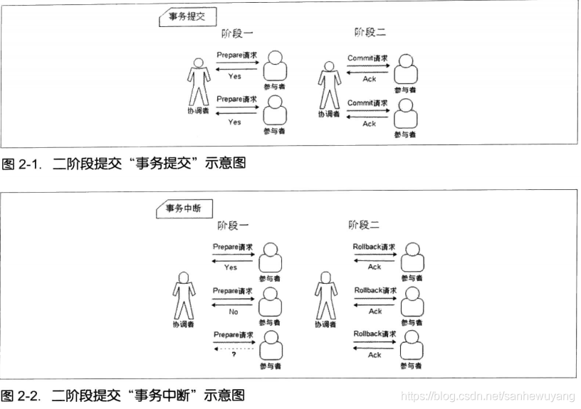

2PC,是Two-Phase Commit的缩写,即二阶段提交,是计算机网络尤其是在数据库领域内,为了使基于分布式系统架构下的所有节点在进行事务处理过程中能够保持原子性和一致性而设计的一种算法。通常,二阶段提交协议也被认为是一种一致性协议,用来保证分布式系统数据的一致性。目前,绝大部分的关系型数据库都是采用二阶段提交协议·来完成分布式事务处理的,利用该协议能够非常方便地完成所有分布式事务参与者的协调,统一决定事务的提交或回滚,从而能够有效地保证分布式数据一致性.
协议说明
顾名思义,二阶段提交协议是将事务的提交过程分成了两个阶段
阶段一:提交事务请求
  1. 事务询问。协调者向所有的参与者发送事务内容,询问是否可以执行事务提交操作,并开始等待各参与者的响应。
  2. 执行事务。各参与者节点执行事务操作,并将Undo和Redo信息记入事务日志中。
  3. 各参与者向协调者反馈事务询问的响应。
如果参与者成功执行了事务操作,那么就反馈给协调者Yes响应,表示事务可以执行;如果参与者没有成功执行事务,那么就反馈给协调者No响应,表示事务不可以执行。
由于上面讲述的内容在形式上近似是协调者组织各参与者对一次事务操作的投票表态过程,因此二阶段提交协议的阶段一也被称为“投票阶段”,即各参与者投票表明是否要继续执行接下的事务提交操作。
阶段二:执行事务提交
阶段二中,协调者会根据各参与者的反馈情况来决定最终是否可以进行事务提交操作,正常情况下,包含以下两种可能:
  • 执行事务提交:假如协调者从所有的参与者获得的反馈都是Yes响应,那么就会执行事务提交。
    1. 发送提交请求。协调者向所有参与者节点发出Commit请求。
    2. 事务提交。参与者接收到Commit请求后,会正式执行事务提交操作,并在完成提交之后释放在整个事务执行期间占用的事务资源。
    3. 反馈事务提交结果。参与者在完成事务提交之后,向协调者发送Ack消息。
    4. 完成事务。协调者接收到所有参与者反馈的Ack消息后,完成事务。
  • 中断事务:假如任何一个参与者向协调者反馈了No响应,或者在等待超时之后,协调者尚无法接收到所有参与者的反馈响应,那么就会中断事务。
    1. 发送回滚请求。协调者向所有参与者节点发出Rollback请求。
    2. 事务回滚。参与者接收到Rollback请求后,会利用其在阶段一中记录的Undo信息来执行事务回滚操作,并在完成回滚之后释放在整个事务执行期间占用的资源。
    3. 反馈事务回滚结果。参与者在完成事务回滚之后,向协调者发送Ack消息。
    4. 中断事务。协调者接收到所有参与者反馈的Ack消息后,完成事务中断。
二阶段提交将一个事务的处理过程分为了投票和执行两个阶段,其核心是对每个事务都采用先尝试后提交的处理方式,因此也可以将二阶段提交看作一个强一致性的算法.

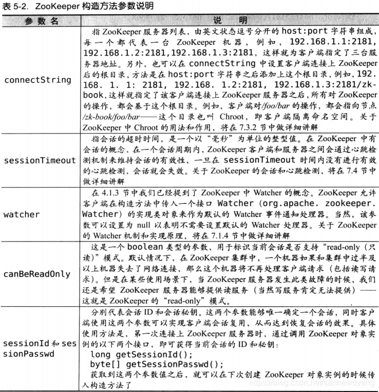

5.3.1创建会话
这里自己用SpringBoot集成了Zookeeper,代码还是书里的,只是加了一些Java8 的写法。
zookeeper:
  address: 39.97.241.18:2181
  timeout: 4000
@SpringBootTest
class ZookeeperDemoApplicationTests {
    private static  final Logger logger = LoggerFactory.getLogger(ZookeeperDemoApplicationTests.class);
    private static CountDownLatch connectedSemaphore = new CountDownLatch(1);
    @Value("${zookeeper.address}")
    private    String connectString;
    @Value("${zookeeper.timeout}")
    private  int timeout;
    @Test
    void contextLoads()  {
        logger.debug("org.apache.zookeeper:zookeeper:3.5.5--创建连接");
        ZooKeeper zooKeeper = null;
        try {
            zooKeeper = new ZooKeeper(connectString,timeout,(event) -> {
                if (Watcher.Event.KeeperState.SyncConnected == event.getState()) {
                    connectedSemaphore.countDown();
        connectedSemaphore.await();
        } catch (InterruptedException e) {
            e.printStackTrace();
            logger.error("初始化ZooKeeper连接异常....】={}",e);
        }catch(IOException e){
        logger.debug("【初始化ZooKeeper连接状态....】={}",zooKeeper.getState());
        Arrays.stream(ZooKeeper.class.getConstructors()).forEach(System.out::println);
Zookeeper构造方法
public ZooKeeper(String, int, Watcher) throws java.io.IOException
public ZooKeeper(String, int, Watcher, ZKClientConfig) throws java.io.IOException
public ZooKeeper(String, int, Watcher, boolean) throws java.io.IOException
public ZooKeeper(String, int, Watcher, boolean, ZKClientConfig) throws java.io.IOException
public ZooKeeper(String, int, Watcher, boolean, HostProvider) throws java.io.IOException
public ZooKeeper(String, int, Watcher, boolean, HostProvider, ZKClientConfig) throws java.io.IOException
public ZooKeeper(String, int, Watcher, long, byte[])  throws java.io.IOException
public ZooKeeper(String, int, Watcher, long, byte[], boolean) throws java.io.IOException
public ZooKeeper(String, int, Watcher, long, byte[], boolean, HostProvider) throws java.io.IOException
public ZooKeeper(String, int, Watcher, long, byte[], boolean, HostProvider, ZKClientConfig) throws java.io.IOException
注意, ZooKeeper客户端和服务端会话的建立是一个异步的过程,也就是说在程序中,"构造方法会在处理完客户端初始化工作后立即返回,在大多数情况下,此时并没有真正建立好一个可用的会话,在会话的生命周期中处于"CONNECTING"的状态。当该会话真正创建完毕后, Zookeeper服务端会向会话对应的客户端发送一个事件通知,以告知客户端,客户端只有在获取这个通知之后,才算真正建立了会话。该构造方法内部实现了与ZooKeeper服务器之间的TCP连接创建,负责维护客户端会话的生命周期。
创建一个复用sessionId和sessionPasswd的ZooKeeper对象实例
ZooKeeper客户端构造方法中,我们看到Zookeeper构造方法允许传入sessionId和sessionPasswd-客户端传入sessionId和sessionPasswd的目的是为了复用会话,以维持之前会话的有效性。(这个输出结果和书里不一样,原因以后遇到这细究)
//Chapter: 5.3.1 Java API -> 创建连接 -> 创建一个最基本的ZooKeeper对象实例,复用sessionId和
public class ZooKeeper_Constructor_Usage_With_SID_PASSWD implements Watcher {
    public static void main(String[] args) throws Exception{
        ZooKeeper zookeeper = new ZooKeeper("39.97.241.18:2181",
				5000, //
				new ZooKeeper_Constructor_Usage_With_SID_PASSWD());
        long sessionId = zookeeper.getSessionId();
        byte[] passwd  = zookeeper.getSessionPasswd();
        //Use illegal sessionId and sessionPassWd
				5000, //
				new ZooKeeper_Constructor_Usage_With_SID_PASSWD(),//
				1l,//
				"test".getBytes());
        //Use correct sessionId and sessionPassWd
				5000, //
				sessionId,//
				passwd);
        Thread.sleep( Integer.MAX_VALUE );
    public void process(WatchedEvent event) {
        System.err.println("Receive watched event:" + event);
        if (KeeperState.SyncConnected == event.getState()) {

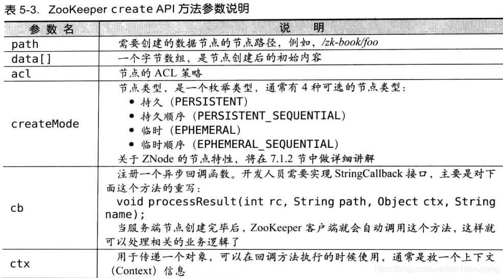

客户端可以通过ZooKeeper的API来创建一个数据节点,有如下6个接口:
public java.lang.String org.apache.zookeeper.ZooKeeper.create(java.lang.String,byte[],java.util.List,org.apache.zookeeper.CreateMode) throws org.apache.zookeeper.KeeperException,java.lang.InterruptedException
public java.lang.String org.apache.zookeeper.ZooKeeper.create(java.lang.String,byte[],java.util.List,org.apache.zookeeper.CreateMode,org.apache.zookeeper.data.Stat) throws org.apache.zookeeper.KeeperException,java.lang.InterruptedException
public java.lang.String org.apache.zookeeper.ZooKeeper.create(java.lang.String,byte[],java.util.List,org.apache.zookeeper.CreateMode,org.apache.zookeeper.data.Stat,long) throws org.apache.zookeeper.KeeperException,java.lang.InterruptedException
返回String的为同步创建节点,返回void的为异步创建节点。
public void org.apache.zookeeper.ZooKeeper.create(java.lang.String,byte[],java.util.List,org.apache.zookeeper.CreateMode,org.apache.zookeeper.AsyncCallback$Create2Callback,java.lang.Object)
public void org.apache.zookeeper.ZooKeeper.create(java.lang.String,byte[],java.util.List,org.apache.zookeeper.CreateMode,org.apache.zookeeper.AsyncCallback$Create2Callback,java.lang.Object,long)
public void org.apache.zookeeper.ZooKeeper.create(java.lang.String,byte[],java.util.List,org.apache.zookeeper.CreateMode,org.apache.zookeeper.AsyncCallback$StringCallback,java.lang.Object)
+ <font color=purple>无论是同步还是异步接口, ZooKeeper都不支持递归创建</font>,即无法在父节点不存在的情况下创建一个子节点。
+ 如果一个节点已经存在了,那么创建同名节点的时候,会抛出<font color=brown>NodeExistsException异常</font>
+ ZooKeeper的节点内容只支持<font color=green>字节数组(byte[])</font>类型,也就是说,<font color=red> ZooKeeper不负责为节点内容进行序列化</font>,开发人员需要自己使用序列化工具将节点内容进行序列化和反序列化。对于字符串,可以简单地使用"string".getBytes ()来生成一个字节数组;对于其他复杂对象,可以使用Hessian或是Kryo等专门的序列化工具来进行序列化。
+ 关于<font color=brown>权限控制</font>,如果你的应用场景没有太高的权限要求,那么可以不关注这个参数,只需要在acl参数中传入参数<font color=brown>Ids.OPEN-ACL_UNSAFE</font>,这就表明之后对这个节点的任何操作都不受权限控制。
        String path1 = zookeeper.create("/zk-test-ephemeral-sync",
                "".getBytes(),
                ZooDefs.Ids.OPEN_ACL_UNSAFE,
                CreateMode.EPHEMERAL);
        System.out.println("Success create znode: " + path1);
        String path2 = zookeeper.create("/zk-test-ephemeral-sync",
                "".getBytes(),
                CreateMode.EPHEMERAL_SEQUENTIAL);
        System.out.println("Success create znode: " + path2);
Success create znode: /zk-test-ephemeral-sync
Success create znode: /zk-test-ephemeral-sync0000000005

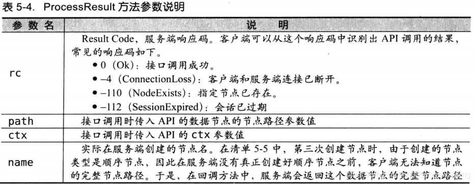

Create path result: [0, /zk-test-ephemeral-, I am context., real path name: /zk-test-ephemeral-
Create path result: [-110, /zk-test-ephemeral-, I am context., real path name: null
Create path result: [0, /zk-test-ephemeral-, I am context., real path name: /zk-test-ephemeral-0000000003
  • 使用异步方式创建接口用户需要实现AsyncCallback.StringCallback()接口即可。AsyncCallback包含了StatCallback, Datacallback, ACLCallback, ChildrenCallbackhildren2Callback, stringCallback和VoidCalLback七种不同的回调接口,用户可以在不同的异步接口中实现不同的接口。
  • 和同步接口方法最大的区别在于,节点的创建过程(包括网络通信和服务端的节点创建过程)是异步的。并且,在同步接口调用过程中,我们需要关注接口抛出异常的可能;但是在异步接口中,接口本身是不会抛出异常的,所有的异常都会在回调函数中通过Result Code (响应码)来体现。下面来重点看下回调方法:void processResult(int rc, String path,object ctx, String name),这个方法的几个参数:

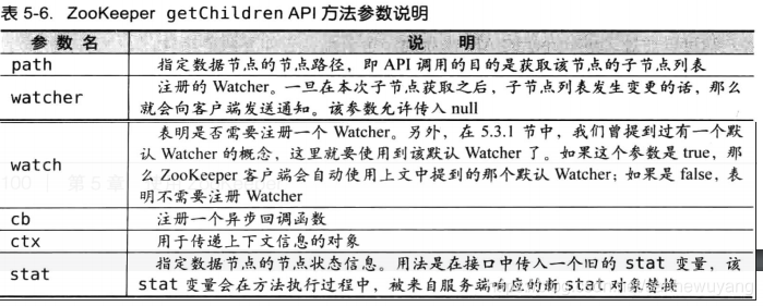

读取数据,包括子节点列表的获取和节点数据的获取。Zookeeper分别提供了不同的API来获取数据。
  • 注册Watcher,如果ZooKeeper客户端在获取到指定节点的子节点列表后,还需要订阅这个子节点列表的变化通知,那么就可以通过注册一个Watcher来实现。当有子节点被添加或是删除时,服务端就会向客户端发送一个NodeChildrenChanged (EventType.NodeChildrenChanged)类型的事件通知。需要注意的是,在服务端发送给客户端的事件通知中,是不包含最新的节点列表的,客户端必须主动重新进行获取。通常客户端在收到这个事件通知后,就可以再次获取最新的子节点列表了。
  • stat, stat对象中记录了一个节点的基本属性信息,例如节点创建时的事务ID (cZxid)、最后一次修改的事务ID (mZxid)和节点数据内容的长度(dataLength)等。有时候,我们不仅需要获取节点最新的子节点列表,还要获取这个节点最新的节点状态信息。对于这种情况,我们可以将一个旧的stat变量传入API接口,该stat变量会在方法执行过程中,被来自服务端响应的新stat对象替换。

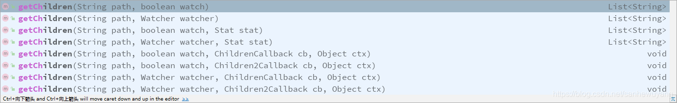

使用同步API获取子节点列表
public java.util.List org.apache.zookeeper.ZooKeeper.getChildren(java.lang.String,boolean,org.apache.zookeeper.data.Stat) throws org.apache.zookeeper.KeeperException,java.lang.InterruptedException
public java.util.List org.apache.zookeeper.ZooKeeper.getChildren(java.lang.String,org.apache.zookeeper.Watcher,org.apache.zookeeper.data.Stat) throws org.apache.zookeeper.KeeperException,java.lang.InterruptedException
public java.util.List org.apache.zookeeper.ZooKeeper.getChildren(java.lang.String,boolean) throws org.apache.zookeeper.KeeperException,java.lang.InterruptedException
public java.util.List org.apache.zookeeper.ZooKeeper.getChildren(java.lang.String,org.apache.zookeeper.Watcher) throws org.apache.zookeeper.KeeperException,java.lang.InterruptedException

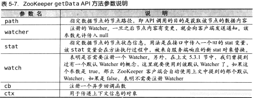

getData
客户端可以通过Zookeeper的API来获取一个节点的数据内容,有如下4个接口:
public static void main(String[] args) throws Exception {
    	String path = "/zk-book";
    	zk = new ZooKeeper("39.97.241.18:2181",
				5000, //
				new GetData_API_Sync_Usage());
        zk.create( path, "123".getBytes(), Ids.OPEN_ACL_UNSAFE, CreateMode.EPHEMERAL );
        System.out.println(new String(zk.getData( path, true, stat )));
        System.out.println(stat.getCzxid()+","+stat.getMzxid()+","+stat.getVersion());
        zk.setData( path, "123".getBytes(), -1 );
  	      if (EventType.None == event.getType() && null == event.getPath()) {
  	      } else if (event.getType() == EventType.NodeDataChanged) {
  	          try {
  	              System.out.println(new String(zk.getData( event.getPath(), true, stat )));
  	            		             stat.getVersion());
  	          } catch (Exception e) {}
123
162,162,0
123
162,163,1
    	zk = new ZooKeeper("domain1.book.zookeeper:2181",
				5000, //
				new GetData_API_ASync_Usage());
        zk.getData( path, true, new IDataCallback(), null );
  	          try {
  	        	zk.getData( event.getPath(), true, new IDataCallback(), null );
class IDataCallback implements AsyncCallback.DataCallback{
	public void processResult(int rc, String path, Object ctx, byte[] data, Stat stat) {
        System.out.println(rc + ", " + path + ", " + new String(data));
		                   stat.getVersion());
0, /zk-book, 123
179,179,0
0, /zk-book, 123
179,180,1

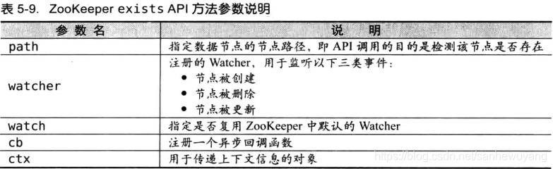

5.3.6检测节点是否存在
				5000, //
				new Exist_API_Sync_Usage());
    	zk.exists( path, true );
    	zk.create( path, "".getBytes(), Ids.OPEN_ACL_UNSAFE, CreateMode.PERSISTENT );
    	zk.create( path+"/c1", "".getBytes(), Ids.OPEN_ACL_UNSAFE, CreateMode.PERSISTENT );
    	zk.delete( path+"/c1", -1 );
    	zk.delete( path, -1 );
    @Override
        try {
                } else if (EventType.NodeCreated == event.getType()) {
                    System.out.println("Node(" + event.getPath() + ")Created");
                    zk.exists( event.getPath(), true );
                } else if (EventType.NodeDeleted == event.getType()) {
                    System.out.println("Node(" + event.getPath() + ")Deleted");
                } else if (EventType.NodeDataChanged == event.getType()) {
                    System.out.println("Node(" + event.getPath() + ")DataChanged");

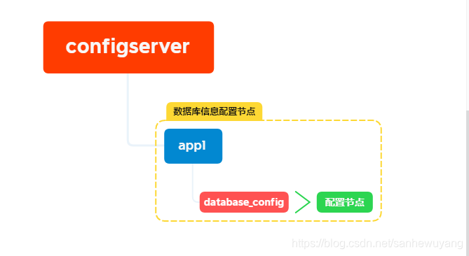

接下去我们就以一个“数据库切换”的应用场景展开,看看如何使用Zookeeper来实现配置管理。
步骤 描述
配置存储: 在进行配置管理之前,首先我们需要将初始化配置存储到ZooKeeper上去。一般情,况下,我们可以在Zookeeper上选取一个数据节点用于配置的存储.
配置获取: 集群中每台机器在启动初始化阶段,首先会从上面提到的ZooKeeper配置节点上读取数据库信息,同时,客户端还需要在该配置节点上注册一个数据变更的Watcher监听,一旦发生节点数据变更,所有订阅的客户端都能够获取到数据变更通知。
配置变更: 在系统运行过程中,可能会出现需要进行数据库切换的情况,这个时候就需要进行配置变更。借助ZooKeeper,我们只需要对ZooKeeper上配置节点的内容进行更新,ZooKeeper就能够帮我们将数据变更的通知发送到各个客户端,每个客户端在接收到这个变更通知后,就可以重新进行最新数据的获取。

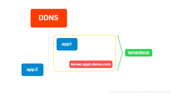

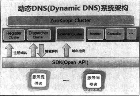

基于ZooKeeper实现的动态DNS方案(以下简称该方案为"DDNS" , Dynamic DNS)。
步骤 描述
域名配置 和配置管理一样,我们首先需要在ZooKeeper上创建一个节点来进行域名配置
域名解析 DDNS方案和传统的域名解析有很大的区别–在DDNS中,域名的解析过程都是由每一个应用自己负责的。通常应用都会首先从域名节点中获取一份IP地址和端口的配置,进行自行解析。同时,每个应用还会在域名节点上注册一个数据变更Watcher监听,以便及时收到域名变更的通知。
域名变更 在DDNS中,我们只需要对指定的域名节点进行更新操作, ZooKeeper就会向订阅的客户端发送这个事件通知,应用在接收到这个事件通知后,就会再次进行域名配置的获取。
通过ZooKeeper来实现动态DNS服务:
  • 可以避免域名数量无限增长带来的集中式维护的成本;
  • 在域名变更的情况下,也能够避免因逐台机器更新本地HOST而带来的繁琐工作。
首先来介绍整个动态DNS系统的架构体系中几个比较重要的组件及其职责。
  • Register集群负责域名的动态注册。
  • Dispatcher集群负责域名解析。
  • Seanner集群负责检测以及维护服务状态(探测服务的可用性、屏蔽异常服务节点等)。
  • SDK提供各种语言的系统接入协议,提供服务注册以及查询接口。
  • Monitor负责收集服务信息以及对DDNS自身状态的监控。
  • ontroller是一个后台管理的Console,负责授权管理、流量控制、静态配置服务和手动屏蔽服务等功能,另外,系统的运维人员也可以在上面管理RegisterDispatcher和Scanner等集群。
整个系统的核心当然是ZooKeeper集群,负责数据的存储以及一系列分布式协调。下面我们再来详细地看下整个系统是如何运行的。在这个架构模型中,我们将那些目标IP地址和端口抽象为服务的提供者,而那些需要使用域名解析的客户端则被抽象成服务的消费者。
域名注册
域名注册主要是针对服务提供者来说的。域名注册过程可以简单地概括为:每个服务提供者在启动的过程中,都会把自己的域名信息注册到Register集群中去。
  1. 服务提供者通过SDK提供的API接口,将域名、IP地址和端口发送给Register
    集群。例如, A机器用于提供serviceA.xxx.com,于是它就向Register发送一个“域名->IP:PORT"的映射: “serviceA.xx.com-192.168.0.1:8080”
  2. Register获取到域名、IP地址和端口配置后,根据城名将信息写入相对应的Zookeeper域名节点中。
