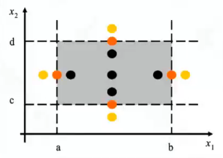

使用边界值分析法设计用例需要考虑 3 个点的选择。
上点:边界上的点
离点:离上点最近的点。如果输入域是封闭的,则离点在域范围外;如果输入域是开区间,则离点在域的范围内。
内点:在输入域内任意一个点
要选取正好等于、刚好大于或刚好小于边界值作为测试数据,一般来说要把上点、离点和内点都取到。所以选取正好等于、刚好大于或刚好小于边界值作为测试数据。
综上,题目中要选择的点有六个:正好等于边界值的 0、100,刚好小于边界值的 -1、99,刚好大于边界值的 1、101。

要注意在选择离点时,需要考虑数据的类型和精度。比如上点数据类型是实数,精确度为 0.001,那么离点就是上点减 0.001 或者上点加 0.001。
