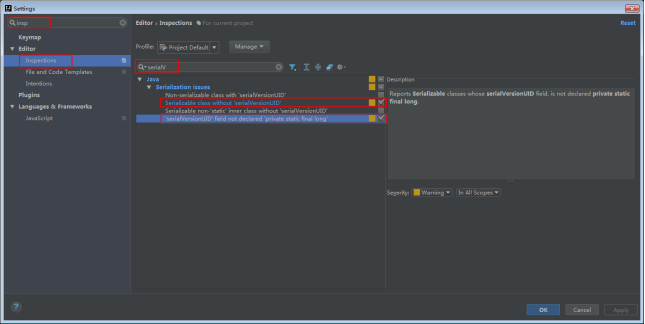

使用idea生成serialVersionUID:
说明
设置自动生成 serialVersionUID

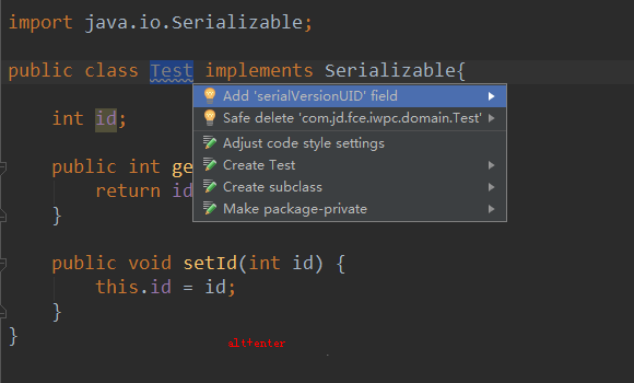

2
选中对应的类名,然后按 alt+enter 快捷键

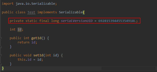

3
结果显示
