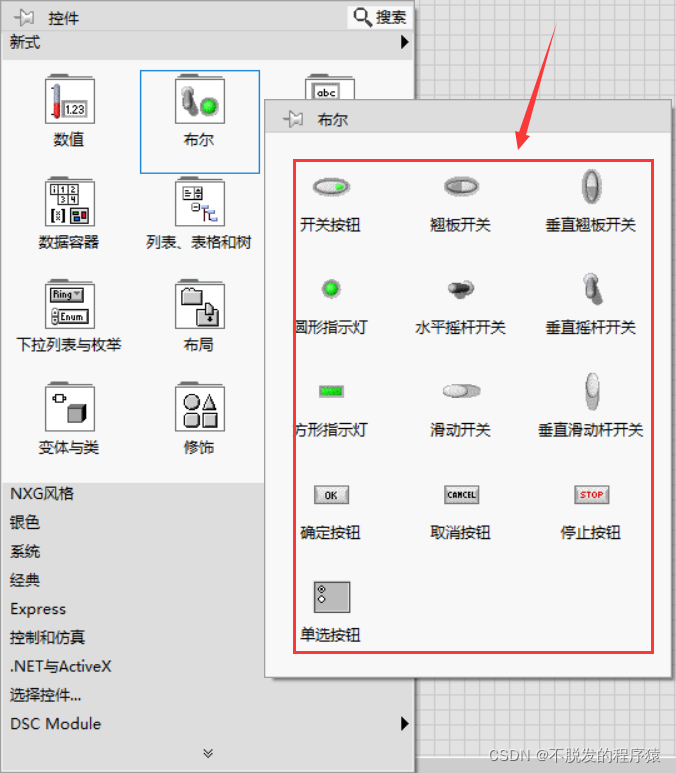

LabVIEW中提供了很多内置的指示灯和按钮控件,可以实现状态的切换和控制,效果如下图所示:

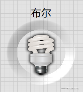

但是内置的指示灯和按钮控件样式单一、不够美观且可能和程序的风格不搭配,例如,以下按键点灯示例中使用的指示灯比内置的控件要美观很多。

在开始制作前需要制作或者下载两张大小相同的png格式的控件图片,一张作为控件为ture时的状态,一张作为控件状态为false时的图片。例如,我下载的亮、灭LED等的照片,如下所示:

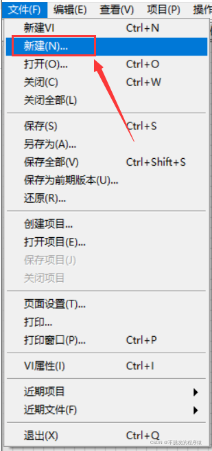

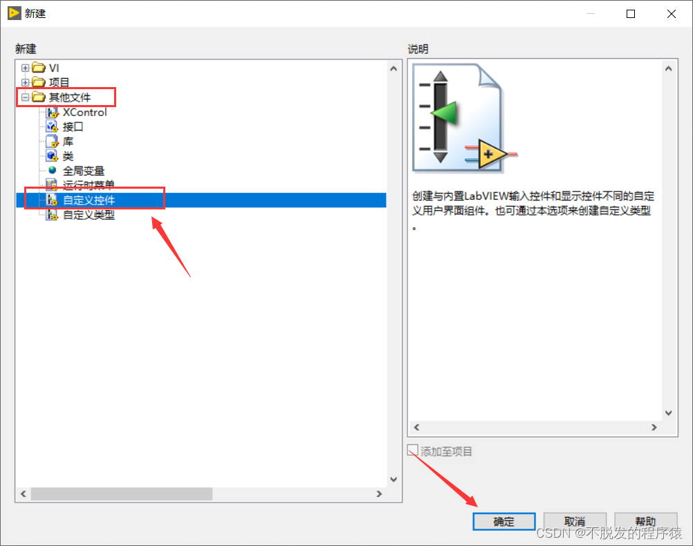

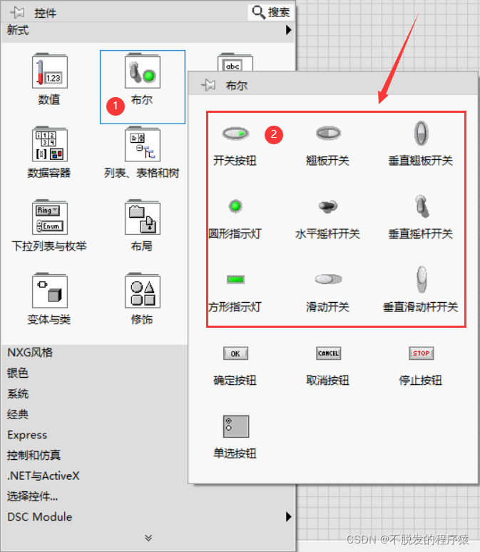

第1步:新建自定义控件,选择:“文件”→“新建”→“其他文件”→“自定义控件”,如下图所示:
第2步:鼠标右键,选择:“布尔”,随意选择一种常用的布尔按钮或者指示灯,如下图所示:

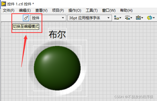

第3步:将控件切换到“编辑模式”,如下图所示:

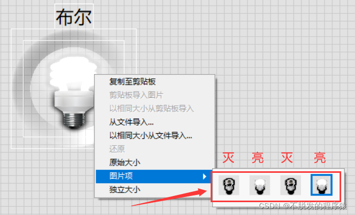

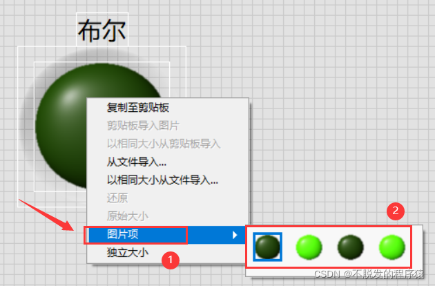

第4步:选中控件,点击鼠标右键,选择:“图片项”,可见目前控件的开关显示状态,如下图所示:
第5步:选择:“以相同大小从文件导入...”,将默认的开关图片项替换为下载/设计的控件图像,注意,替换控件图片时,亮灭图片的顺序要保持不变,如下图所示:

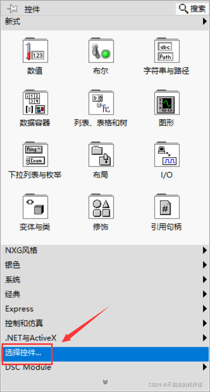

第6步:最后,保存为“.ctl文件”,可以在VI程序中调用,鼠标点击右键,选择:“选择控件”,如下图所示:
