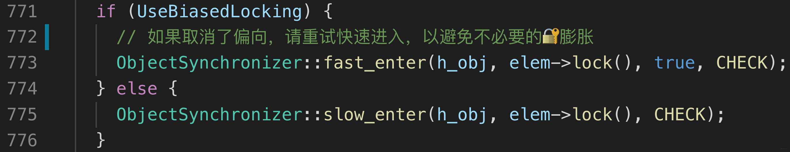

当JVM的解释器执行monitorenter时,会进入InterpreterRuntime.cpp
1.1 InterpreterRuntime::monitorenter
JRT_ENTRY_NO_ASYNC(void, InterpreterRuntime::monitorenter(JavaThread* thread, BasicObjectLock* elem))
if (UseBiasedLocking) {
// 偏向锁,直接进入fast_enter,以避免不必要的锁膨胀
ObjectSynchronizer::fast_enter(h_obj, elem->lock(), true, CHECK);
} else {
// 没有开启偏向锁,直接进行轻量级锁加锁
ObjectSynchronizer::slow_enter(h_obj, elem->lock(), CHECK);

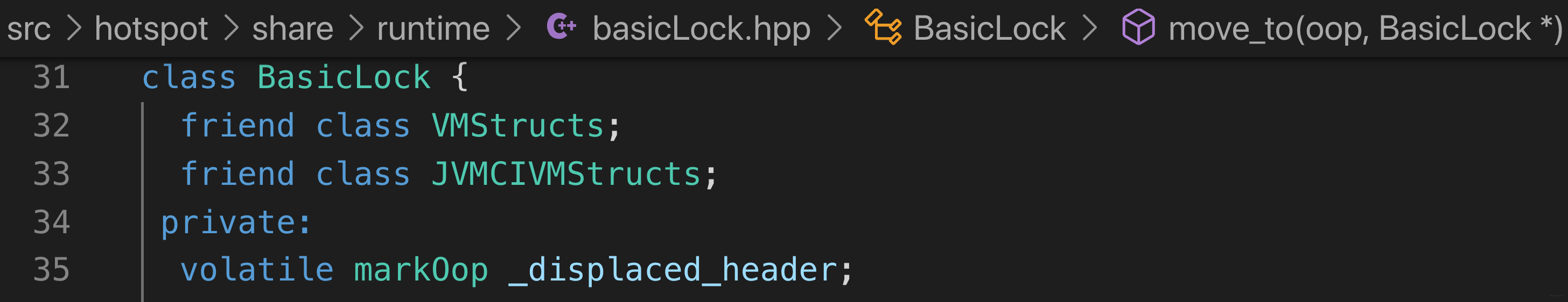

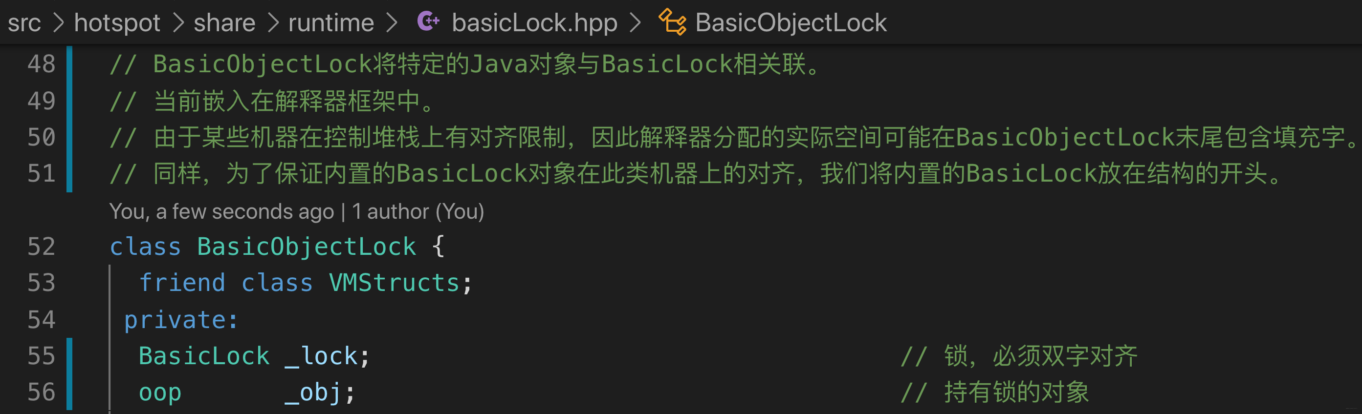

1.1.1 函数参数
- JavaThread *thread
封装 Java线程 帧状态的与机器/操作系统相关的部分的对象,这里传参代表程序中的当前线程 - BasicObjectLock *elem
BasicLock 类型的 _lock 对象主要用来保存 _obj 对象的对象头数据:
1.1.2 函数体
UseBiasedLocking 标识JVM是否开启偏向锁功能
- 如果开启则执行fast_enter逻辑
- 否则执行slow_enter

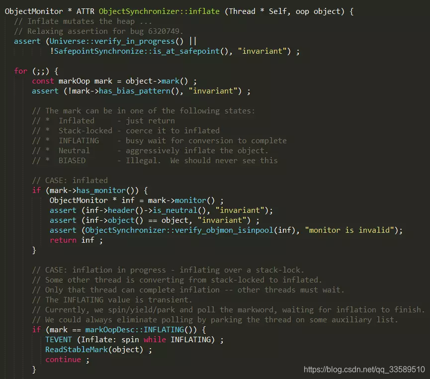

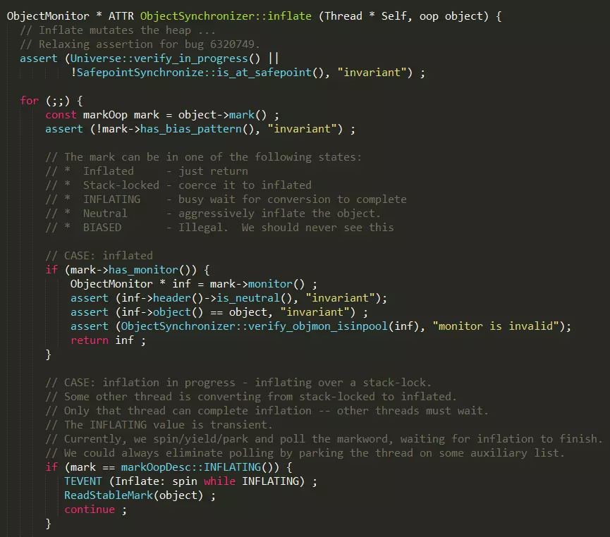

锁膨胀过程

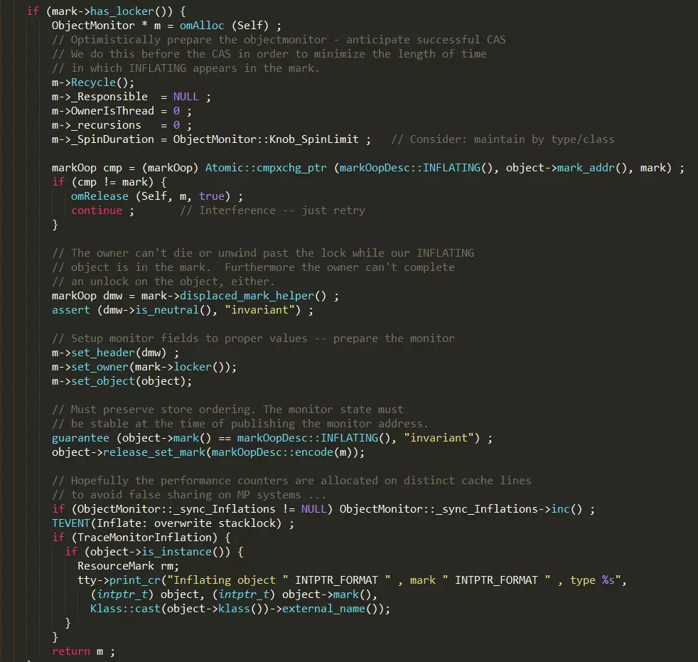

锁的膨胀过程通过ObjectSynchronizer::inflate
函数实现
膨胀过程的实现比较复杂,截图中只是一小部分逻辑,完整的方法可以查看synchronized.cpp
,大概实现过程如下:
1、整个膨胀过程在自旋下完成;
2、mark->has_monitor()
方法判断当前是否为重量级锁,即Mark Word的锁标识位为 10,如果当前状态为重量级锁,执行步骤(3),否则执行步骤(4);
3、mark->monitor()
方法获取指向ObjectMonitor的指针,并返回,说明膨胀过程已经完成;
4、如果当前锁处于膨胀中,说明该锁正在被其它线程执行膨胀操作,则当前线程就进行自旋等待锁膨胀完成,这里需要注意一点,虽然是自旋操作,但不会一直占用cpu资源,每隔一段时间会通过os::NakedYield方法放弃cpu资源,或通过park方法挂起;如果其他线程完成锁的膨胀操作,则退出自旋并返回;
5、如果当前是轻量级锁状态,即锁标识位为 00,膨胀过程如下:
1、通过omAlloc方法,获取一个可用的ObjectMonitor monitor,并重置monitor数据;
2、通过CAS尝试将Mark Word设置为markOopDesc:INFLATING,标识当前锁正在膨胀中,如果CAS失败,说明同一时刻其它线程已经将Mark Word设置为markOopDesc:INFLATING,当前线程进行自旋等待膨胀完成;
3、如果CAS成功,设置monitor的各个字段:_header、_owner和_object等,并返回;

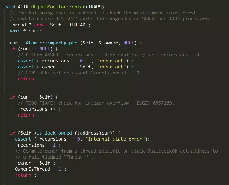

当锁膨胀完成并返回对应的monitor时,并不表示该线程竞争到了锁,真正的锁竞争发生在ObjectMonitor::enter
方法中。
1、通过CAS尝试把monitor的_owner字段设置为当前线程;
2、如果设置之前的_owner指向当前线程,说明当前线程再次进入monitor,即重入锁,执行_recursions ++ ,记录重入的次数;
3、如果之前的_owner指向的地址在当前线程中,这种描述有点拗口,换一种说法:之前_owner指向的BasicLock在当前线程栈上,说明当前线程是第一次进入该monitor,设置_recursions为1,_owner为当前线程,该线程成功获得锁并返回;
4、如果获取锁失败,则等待锁的释放;

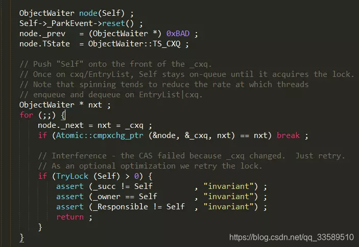

monitor竞争失败的线程,通过自旋执行ObjectMonitor::EnterI
方法等待锁的释放,EnterI方法的部分逻辑实现如下:

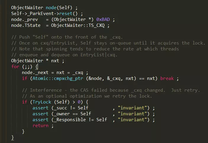

1、当前线程被封装成ObjectWaiter对象node,状态设置成ObjectWaiter::TS_CXQ;
2、在for循环中,通过CAS把node节点push到_cxq列表中,同一时刻可能有多个线程把自己的node节点push到_cxq列表中;
3、node节点push到_cxq列表之后,通过自旋尝试获取锁,如果还是没有获取到锁,则通过park将当前线程挂起,等待被唤醒,实现如下:
[外链图片转存失败,源站可能有防盗链机制,建议将图片保存下来直接上传(img-Z84eXtzV-1571562703110)(https://uploadfiles.nowcoder.com/files/20191020/5088755_1571562670865_4685968-e797fdcdc32a2f8e.png)]

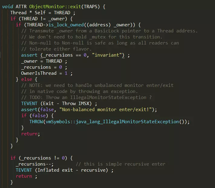

monitor释放

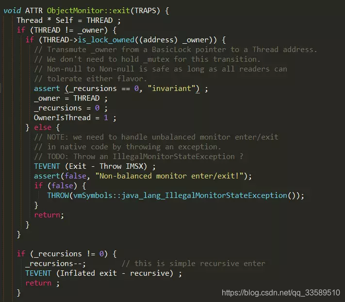

当某个持有锁的线程执行完同步代码块时,会进行锁的释放,给其它线程机会执行同步代码,在HotSpot中,通过退出monitor的方式实现锁的释放,并通知被阻塞的线程,具体实现位于ObjectMonitor::exit
方法中。
1、如果是重量级锁的释放,monitor中的_owner指向当前线程,即THREAD == _owner;
2、根据不同的策略(由QMode指定),从cxq或EntryList中获取头节点,通过ObjectMonitor::ExitEpilog
方法唤醒该节点封装的线程,唤醒操作最终由unpark完成,实现如下:
