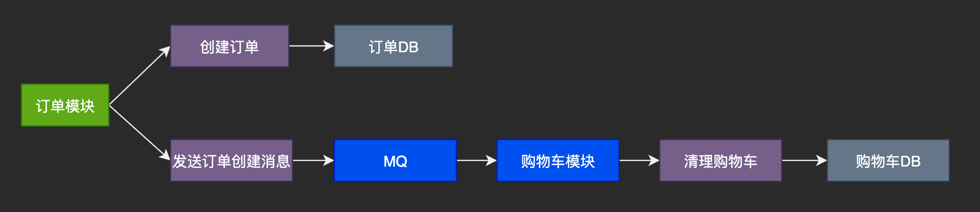

该过程中有个需用MQ。
订单系统创建订单后,发消息给购物车模块,将已下单商品从购物车删除。
从购物车删除已下单商品
步骤,并非用户下单支付这个主要流程的必需步骤,所以使用MQ异步清理购物车。
订单模块创建订单的过程执行了如下操作:
- 在订单DB插一条订单数据,以创建订单
- 发消息给MQ,消息内容即刚创建的订单
购物车模块订阅相应Topic,接收订单创建的消息,然后清理购物车,在购物车中删除订单中的商品。分布式下的这些步骤都有失败可能性,若不做处理,就可能导致订单数据与购物车数据不一致:
- 创建了订单,没有清理购物车
- 订单没创建成功,购物车里面的商品却被清了
因此在任意步骤都可能失败时,要保证订单DB和购物车DB的数据一致性。购物车系统收到订单创建成功消息清理购物车操作,只要成功执行购物车清理后再提交消费确认即可。
如果失败,由于没有提交消费确认,MQ会自动重试。
问题关键点在订单系统,创建订单和发送消息不允许一个成功而另一个失败。
这就是事务问题。

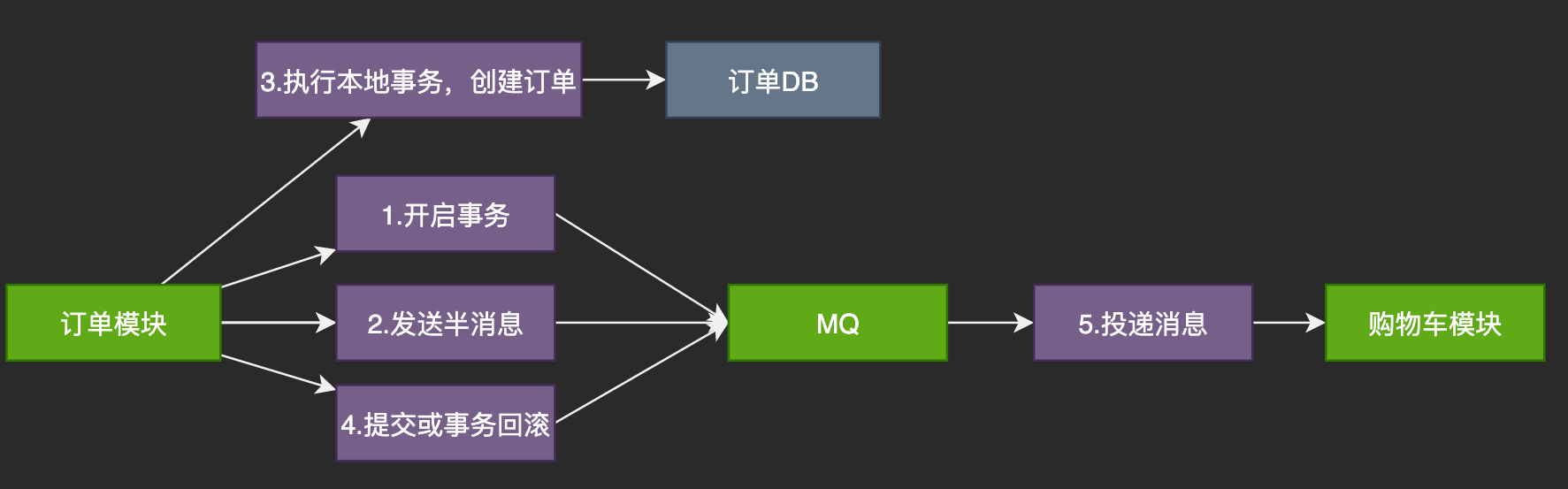

注意:第二步发送半消息第三步创建订单,这2个顺序反一下是等价的,即先创建订单在发送半消息。
半消息并非消息内容不完整,包含的就是完整的消息内容,和普通消息的唯一区别:
在事务提交前,对消费者,该消息不可见。
半消息发成功后,订单系统即可执行本地事务(创建订单这个数据库事务):
- 在订单库创建一条订单记录,并提交订单库的数据库事务
- 然后根据本地事务执行结果,决定提交或回滚事务消息
- 订单创建成功,提交事务消息,购物车系统即可消费到该消息,继续后续流程
- 订单创建失败,回滚事务消息,购物车系统不会收到该消息

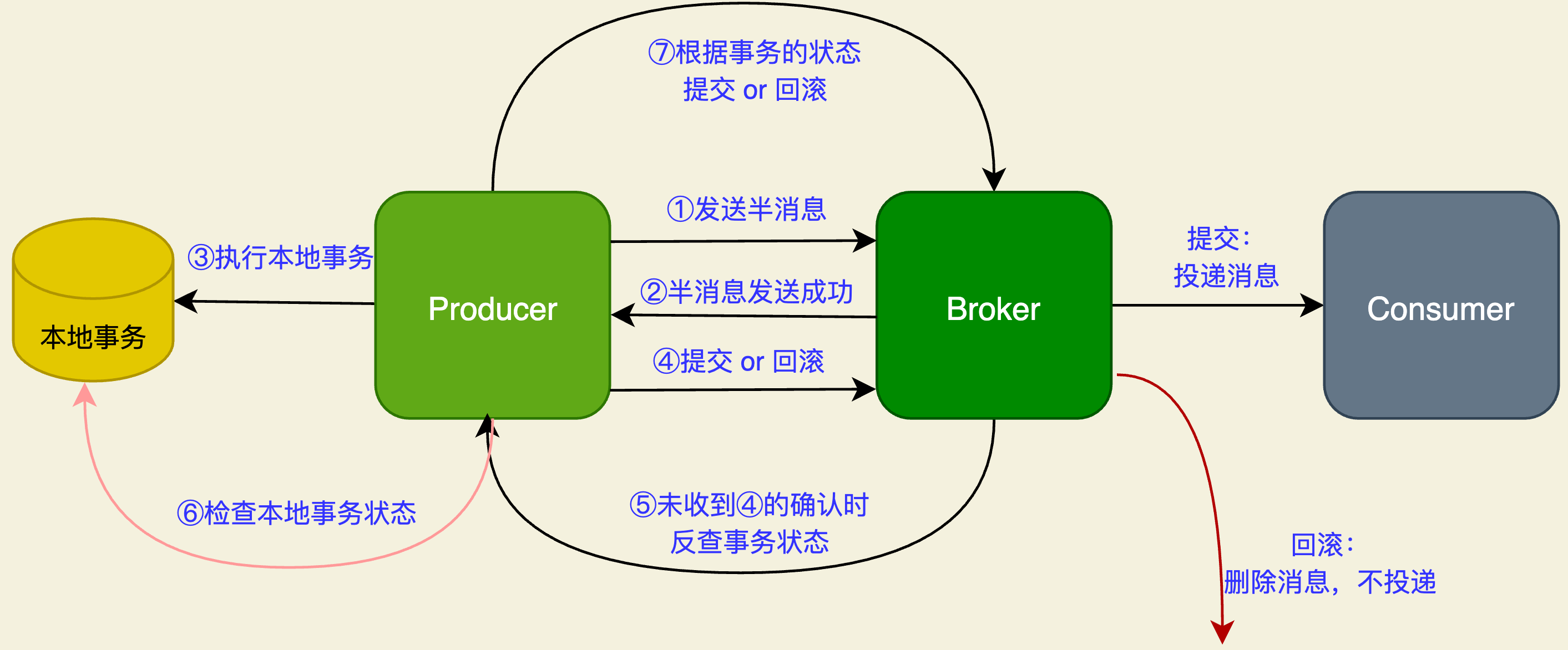

RocketMQ的事务实现增加了事务反查机制,来解决事务消息提交失败的问题。
若Pro(订单模块)在提交或回滚事务消息时发生网络异常,导致Broker没收到提交或回滚请求,Broker会定期去Pro反查该事务对应的本地事务的状态,然后根据反查结果决定提交或回滚该事务。
要支持事务反查,业务代码需实现一个反查本地事务状态的接口,告知RocketMQ本地事务是成功还是失败。
- 若反查的服务器数据不一致,它是认为本地事务失败还是继续多次反查呢?
反查接口的定义,它检查的是本地事务(在我们这个例子里面就是数据库事务)有没有执行成功,并不会去比较数据是否一致。
根据消息中的订单ID,在订单库中查询该订单是否存在:
- 存在,则返回成功
- 否则,返回失败
RocketMQ会自动根据事务反查的结果提交或回滚事务消息。

5.1 RocketMQ事务消息流程图
若本地事务提交失败,已发出去的消息又是无法撤回的,这就会导致数据不一致。

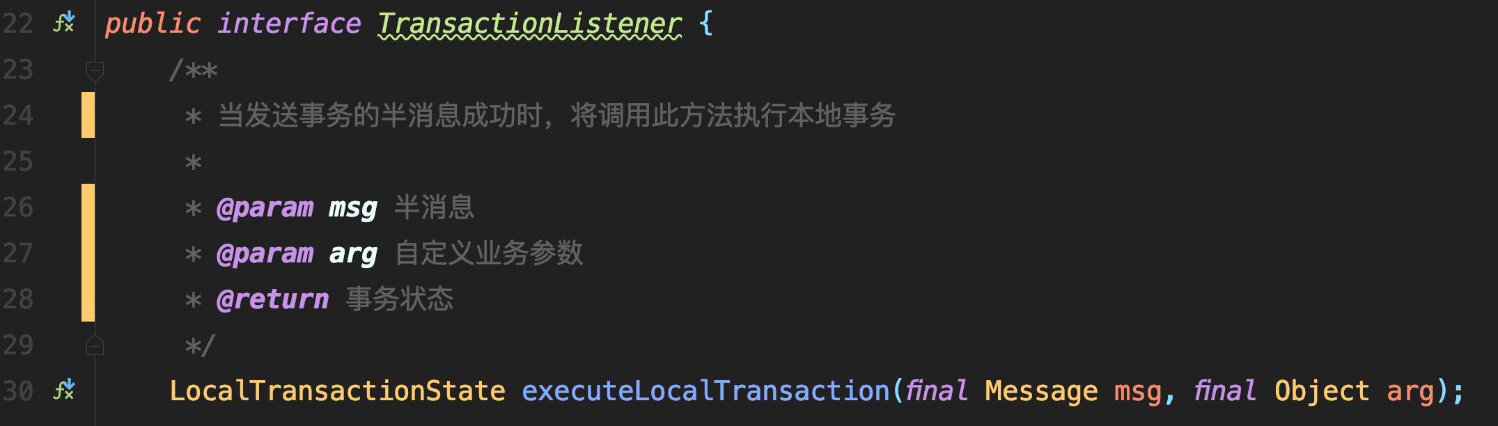

1 producer.sendMessageInTransaction()发送半消息
2 此时会阻塞在TransactionListener#executeLocalTransaction()
在该方法里进行订单创建,并提交本地事务:
- 若commit成功,则返回COMMIT状态
- 否则ROLLBACK状态
若正常返回COMMIT或ROLLBACK,不会存在第3步的反查情况。

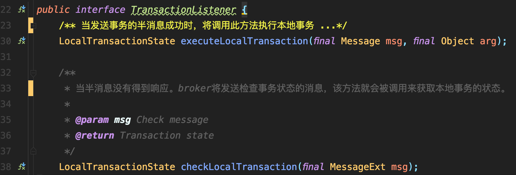

3 如果上面的本地事务提交成功后,此节点突然断电,那checkLocalTransaction()反查方法就会在某时被MQ调用
此方法会根据消息中的订单号去数据库确认订单是否存在,存在就返回COMMIT状态,否则是ROLLBACK状态。
