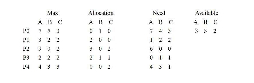

假定系统有5个进程(p0,p1,p2,p3,p4)和三类资源(A,B,C),各种资源的数量分别为10,5,7,在T0时刻的资源分配情况如下图:
问题:

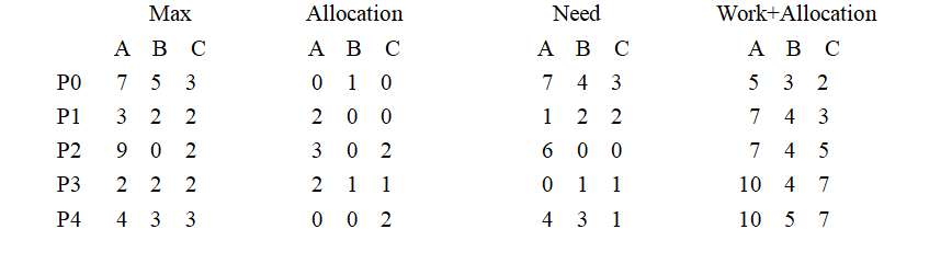

1.T0时刻系统是否安全?如果安全,给出安全序列。
安全。安全序列为:
Max          Allocation             Need          Work+AllocationA  B  C         A  B  C            A  B  C       	A  B  CP0   7  5  3          0  1  0             7  4  3        	5  3  2P1   3  2  2          2  0  0             1  2  2           7  4  3P2   9  0  2          3  0  2             6  0  0           7  4  5P3   2  2  2          2  1  1             0  1  1          10  4  7P4   4  3  3          0  0  2             4  3  1          10  5  7

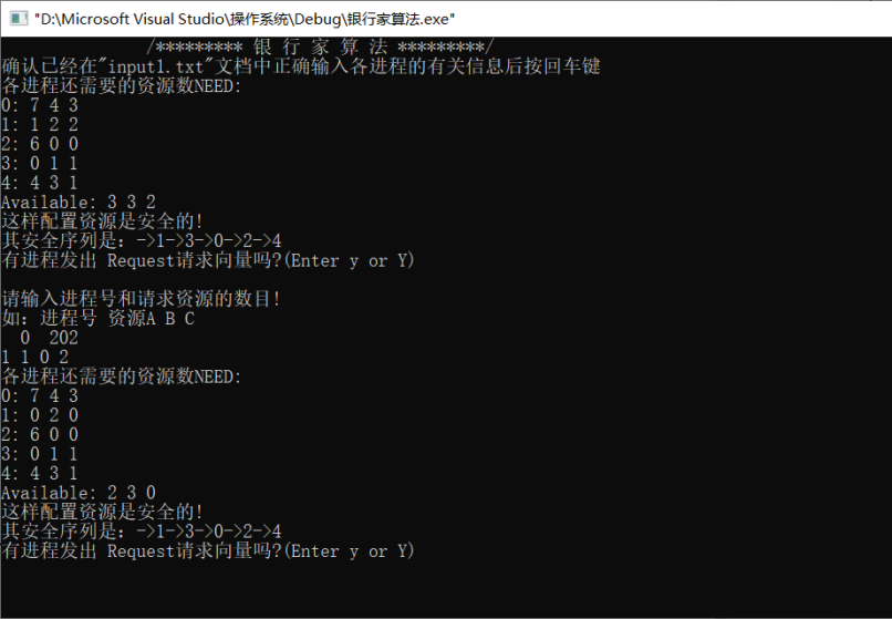

2.如果某时刻T1,P1请求资源:Request1(1,0,2),系统是否分配?为什么?
分配。因为Request1(1,0,2)≤Need1(1,2,2),而且Request1(1,0,2)≤Available(3,3,2)
安全序列为{P1,P3,P4,P2,P0}

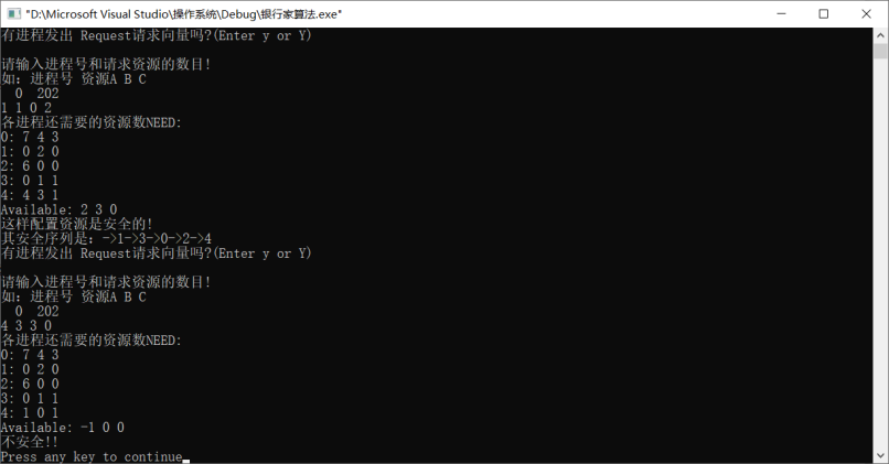

3.P1请求处理完毕后,如果某时刻T2, P4请求资源: Request4(3,3,0),系统是否分配?为什么?
不分配。因为 Request4(3,3,0)≤Need4(4,3,1); Request4(3,3,0)>Available(2,3,0),让P4等待。

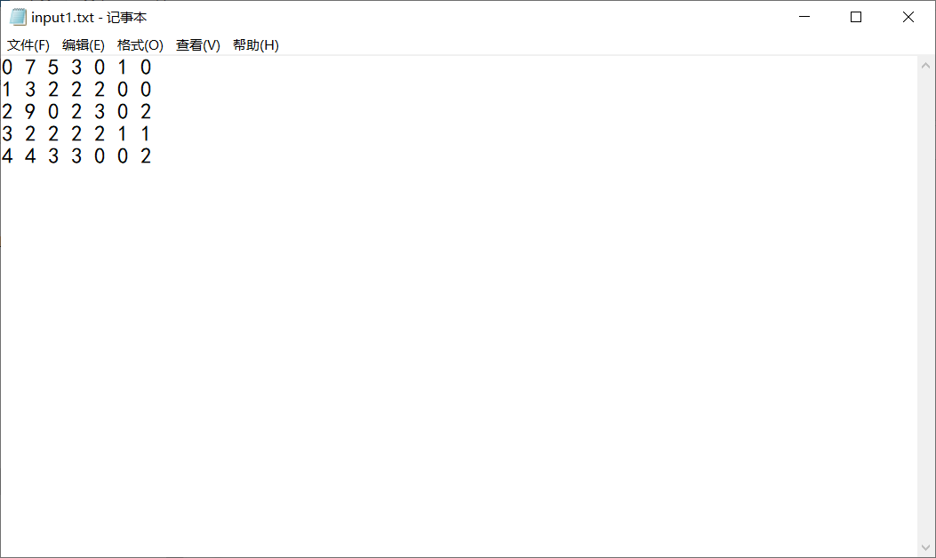

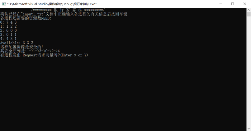

4.打开“Microsoft Visual C++ 6.0”,输入相关代码,同时在源程序同一目录下新建“input1.txt”文件,根据代码要求,正确输入T0时刻的系统状态,并对程序行进编译运行。根据提示将前述的三个问题的相关数据依次输入,然后运行:
input1.text的内容如下:
运行结果:
5.输出的结果与你所写的一致否?如果不一致,理解之后,修改你的结果,给出“input1.txt”的内容。 一致。
