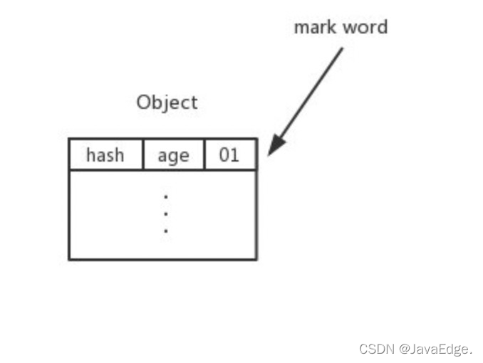

Mark Word 初始状态
代码进入同步块时,同步对象处于无锁状态,锁标志位为 “01”,偏向标志位为 “0”

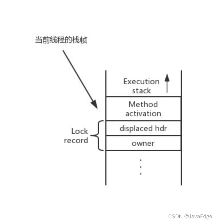

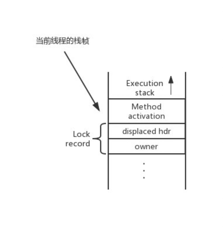

建立锁记录
第一步:加锁前,虚拟机需要在当前线程的栈帧中建立锁记录(Lock Record)的空间。

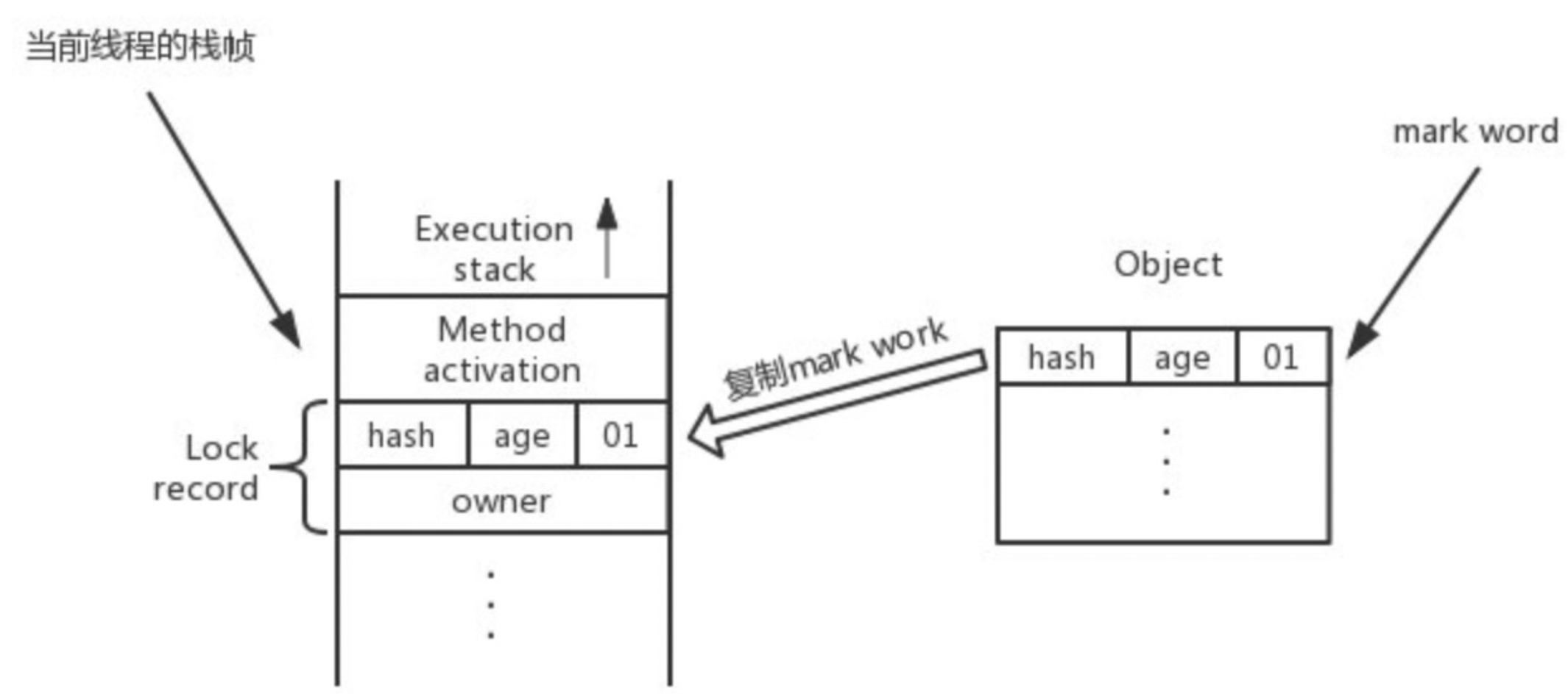

复制锁对象的 Mark Word
第二步:将锁对象的 Mark Word 复制到Lock Record中,这复制过来的记录叫 displaced Mark Word,就是将 mark word 放到锁记录的 _displaced_header 属性。

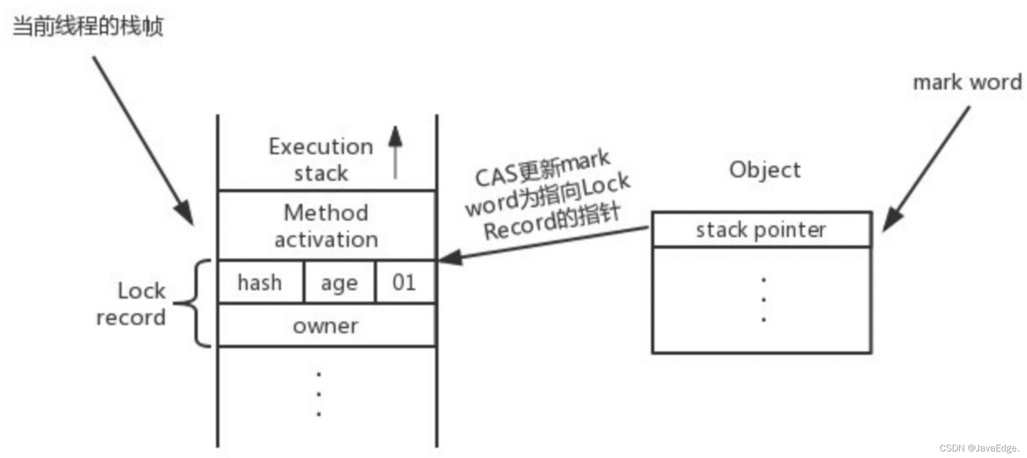

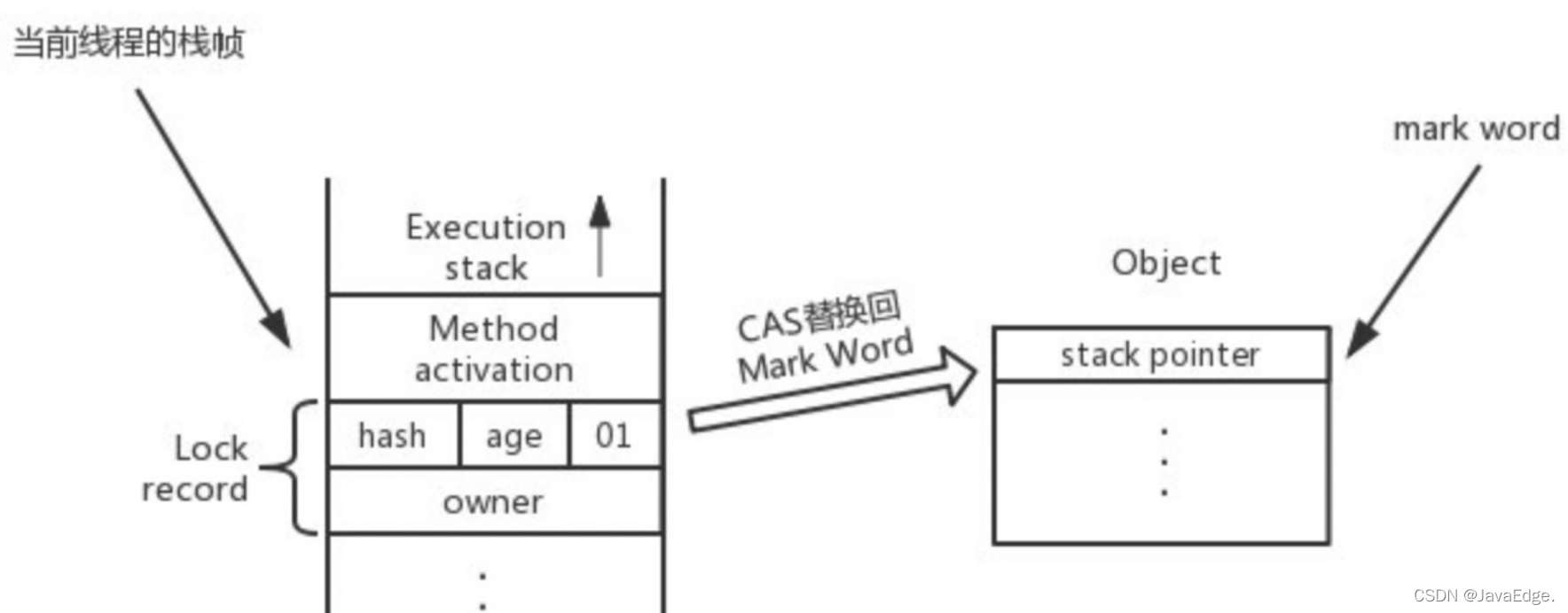

CAS 更新锁对象的 Mark Word
第三步:虚拟机使用 CAS 尝试将锁对象的 Mark Word 更新为指向锁记录的指针。
若更新成功,该线程就获得了该对象的锁。

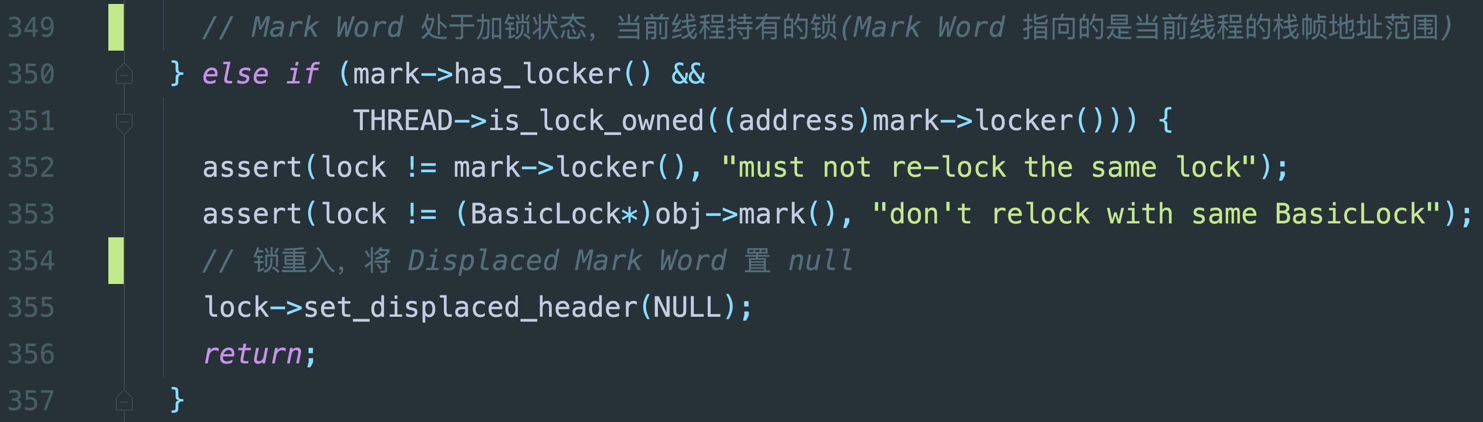

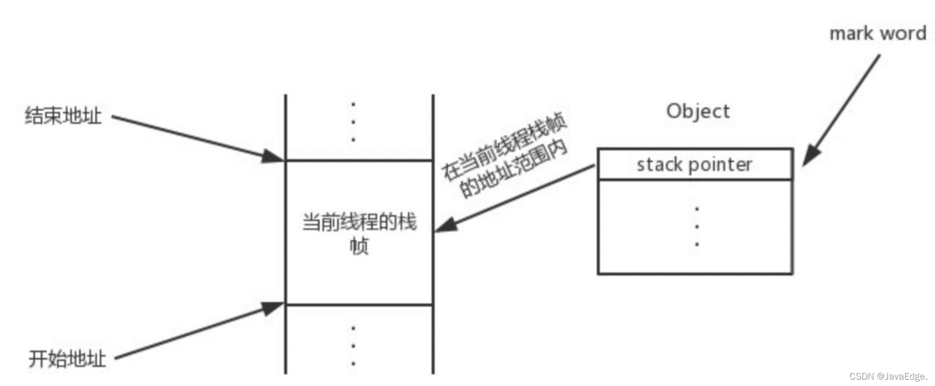

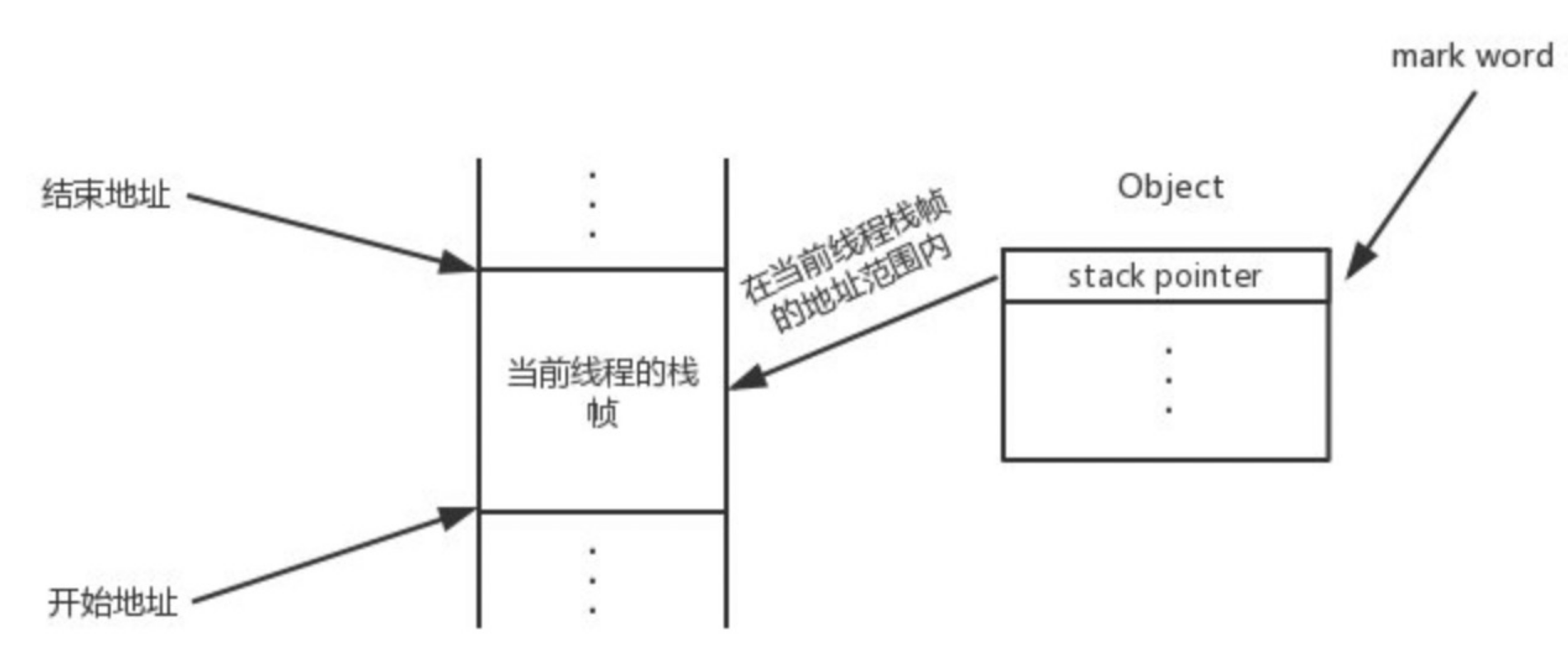

当前线程持有锁
对应无锁状态的第二步:锁对象处于加锁状态,并且锁对象的 Mark Word 指向当前线程的栈帧范围内,说明当前线程已经持有该轻量级锁,再次获取到该锁,也就是锁重入。
此时不需要争抢锁,可执行同步代码
每次获取轻量级锁时都会创建一个 Lock Record,锁重入时会创建多个指向同一个 Object 的 Lock Record,除第一次设置 Displaced Mark Word ,后面均置 null。

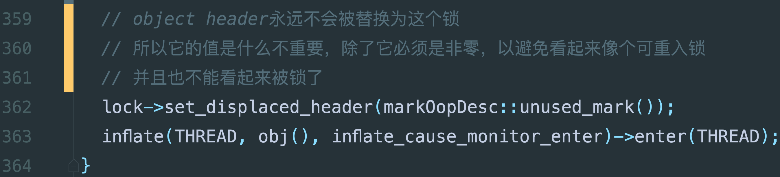

不是当前线程持有的锁
存在多个线程竞争锁,轻量级锁要inflate:膨胀成重量级锁后再加锁

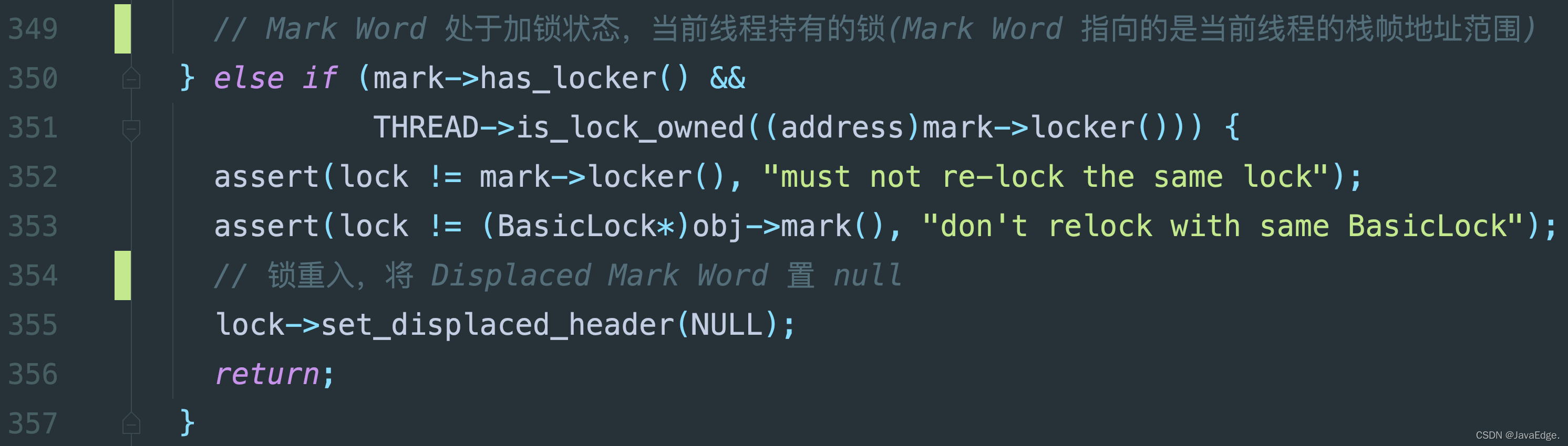

    // Mark Word 处于加锁状态,当前线程持有的锁(Mark Word 指向的是当前线程的栈帧地址范围)
  } else if (mark->has_locker() &&
             THREAD->is_lock_owned((address)mark->locker())) {
    assert(lock != mark->locker(), "must not re-lock the same lock");
    assert(lock != (BasicLock*)obj->mark(), "don't relock with same BasicLock");
    // 锁重入,将 Displaced Mark Word 置 null
    lock->set_displaced_header(NULL);
    return;
  // The object header will never be displaced to this lock,
  // so it does not matter what the value is, except that it
  // must be non-zero to avoid looking like a re-entrant lock,
  // and must not look locked either.
  lock->set_displaced_header(markOopDesc::unused_mark());
  inflate(THREAD, obj(), inflate_cause_monitor_enter)->enter(THREAD);

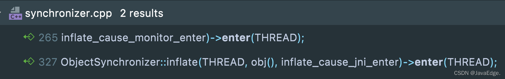

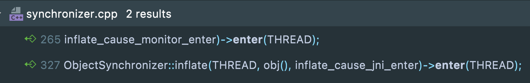

获取轻量级锁失败时会先
1.锁膨胀
锁膨胀时,若锁状态为 INFLATING 或尝试修改锁状态为 INFLATING 失败,则会进行循环尝试
2.再进入重量级锁加锁过程
ObjectSynchronizer::inflate(THREAD, obj())->enter(THREAD);

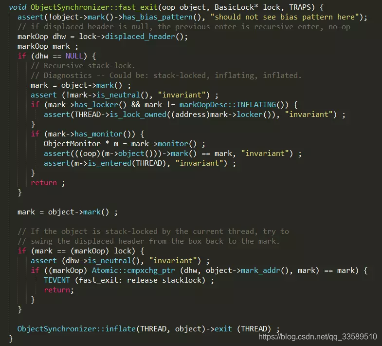

3 轻量级锁的释放

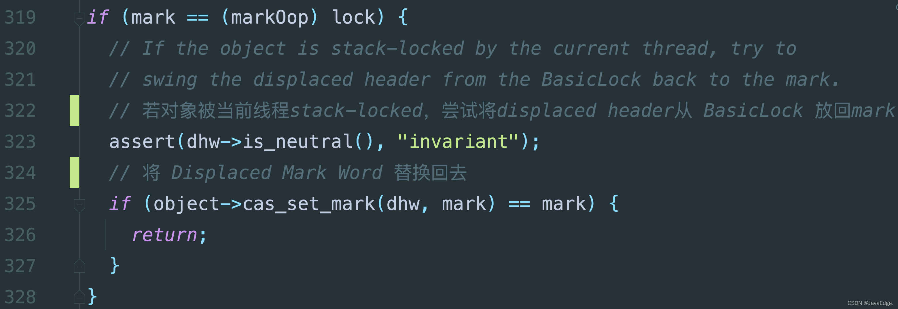

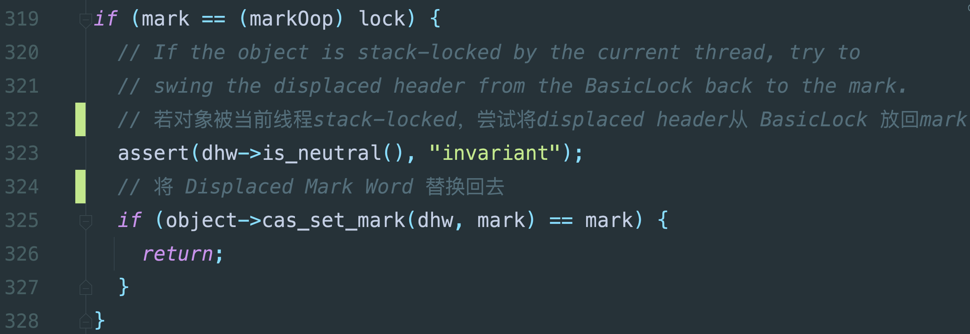

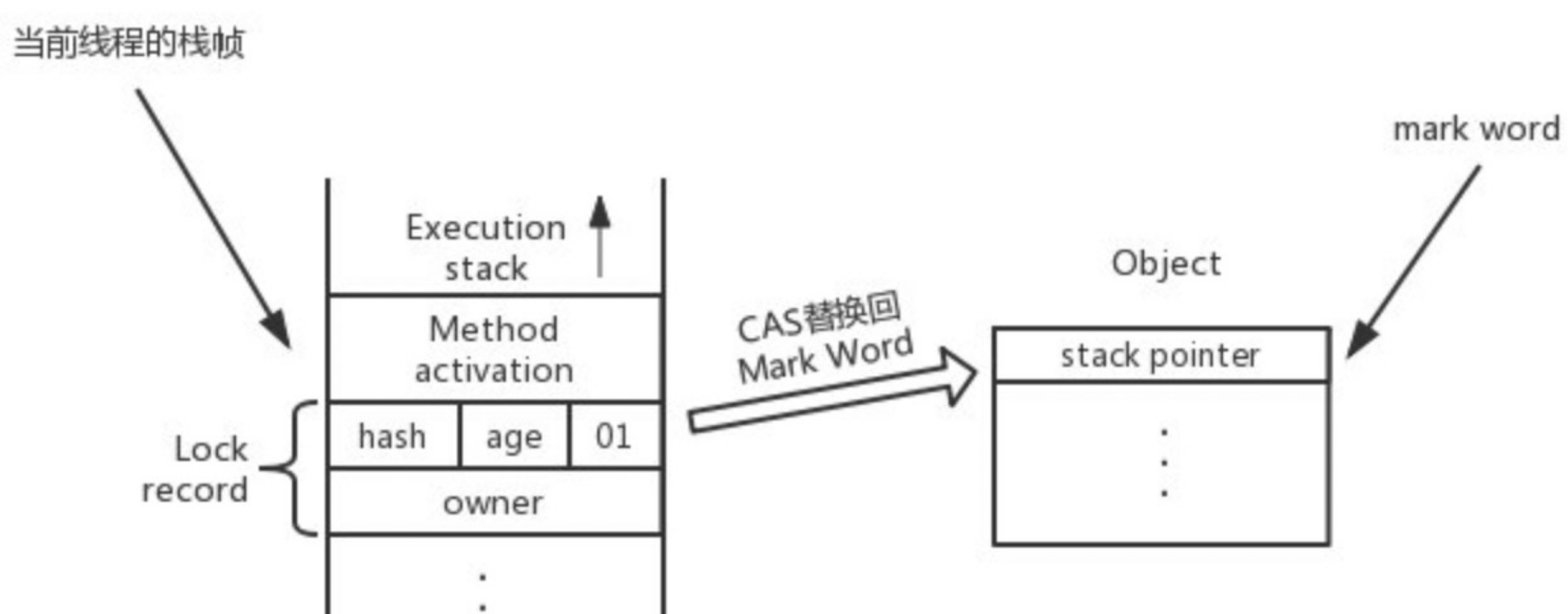

解锁思路就是通过 CAS 将当前线程的栈帧中的 Displaced Mark Word 替换回锁对象中去。若替换成功,则解锁成功。
CAS 替换回 Mark Word
替换失败
替换失败,轻量级锁膨胀成重量级锁后再解锁。
这CAS替换操作可拆解为:
  1. 获取锁对象的 mark word
  2. 判断 mark word 正是指向 LockRecord 的指针
  3. CAS 原子替换:判断对象的 mark word 对应地址的值,看是否为第一步取到的 mark word,如果是则替换成功
替换失败则说明:在第 1 步和第 3 步之间,锁对象 mark word 对应地址的值已经被改掉了
比如在这之间有另外一个线程加锁,因为当前线程还未释放掉锁,所以触发了锁膨胀,修改了锁对象的 mark word 值

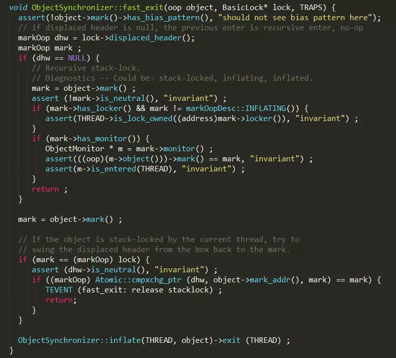

ObjectSynchronizer::fast_exit
1、确保处于偏向锁状态时不会执行这段逻辑;
2、取出在获取轻量级锁时保存在BasicLock对象的mark数据dhw;
3、通过CAS尝试把dhw替换到当前的Mark Word,如果CAS成功,说明成功的释放了锁,否则执行步骤(4);
4、如果CAS失败,说明有其它线程在尝试获取该锁,这时需要将该锁升级为重量级锁,并释放
锁重入
加锁时,如果是锁重入,会将 Displaced Mark Word 设置为 null。相对应地,解锁时,如果判断 Displaced Mark Word 为 null 则说明是锁重入,不做替换操作
void ObjectSynchronizer::fast_exit(oop object, BasicLock* lock, TRAPS) {
  markOop mark = object->mark();
  // We cannot check for Biased Locking if we are racing an inflation.
  assert(mark == markOopDesc::INFLATING() ||
         !mark->has_bias_pattern(), "should not see bias pattern here");
  markOop dhw = lock->displaced_header();
  if (dhw == NULL) {
    // If the displaced header is NULL, then this exit matches up with
    // a recursive enter. No real work to do here except for diagnostics.
#ifndef PRODUCT
    if (mark != markOopDesc::INFLATING()) {
      // Only do diagnostics if we are not racing an inflation. Simply
      // exiting a recursive enter of a Java Monitor that is being
      // inflated is safe; see the has_monitor() comment below.
      assert(!mark->is_neutral(), "invariant");
      assert(!mark->has_locker() ||
             THREAD->is_lock_owned((address)mark->locker()), "invariant");
      if (mark->has_monitor()) {
        // The BasicLock's displaced_header is marked as a recursive
        // enter and we have an inflated Java Monitor (ObjectMonitor).
        // This is a special case where the Java Monitor was inflated
        // after this thread entered the stack-lock recursively. When a
        // Java Monitor is inflated, we cannot safely walk the Java
        // Monitor owner's stack and update the BasicLocks because a
        // Java Monitor can be asynchronously inflated by a thread that
        // does not own the Java Monitor.
        ObjectMonitor * m = mark->monitor();
        assert(((oop)(m->object()))->mark() == mark, "invariant");
        assert(m->is_entered(THREAD), "invariant");
#endif
    return;
参考
