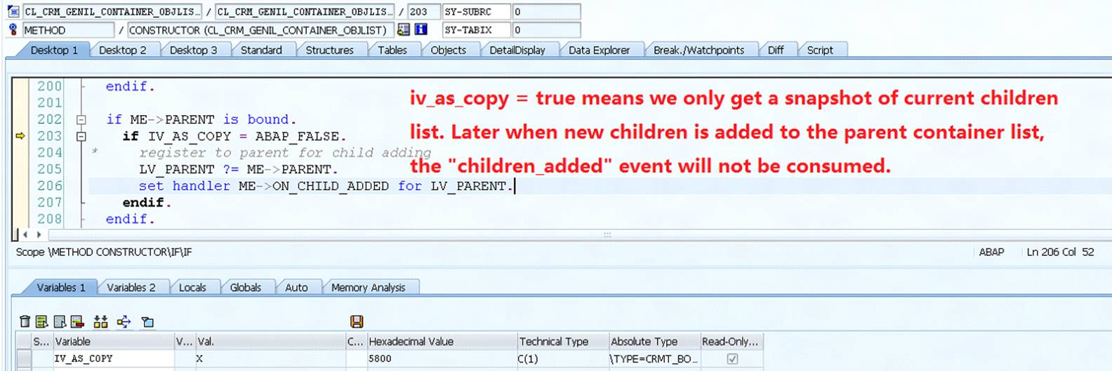

这个参数关键起作用的地方就在container object list的构造函数里:
如果你使用iv_as_copy = true得到一个container object list,那么这个container object list A 只是当前parent container object的children的一个snapshot,今后parent container object 如果有新的children加进来之后,新的child不会反映到你得到的snapshot A去,因为technical上讲,你的snapshot并没有注册 parent container object的CHILD_ADDED event,因为不会被通知到。

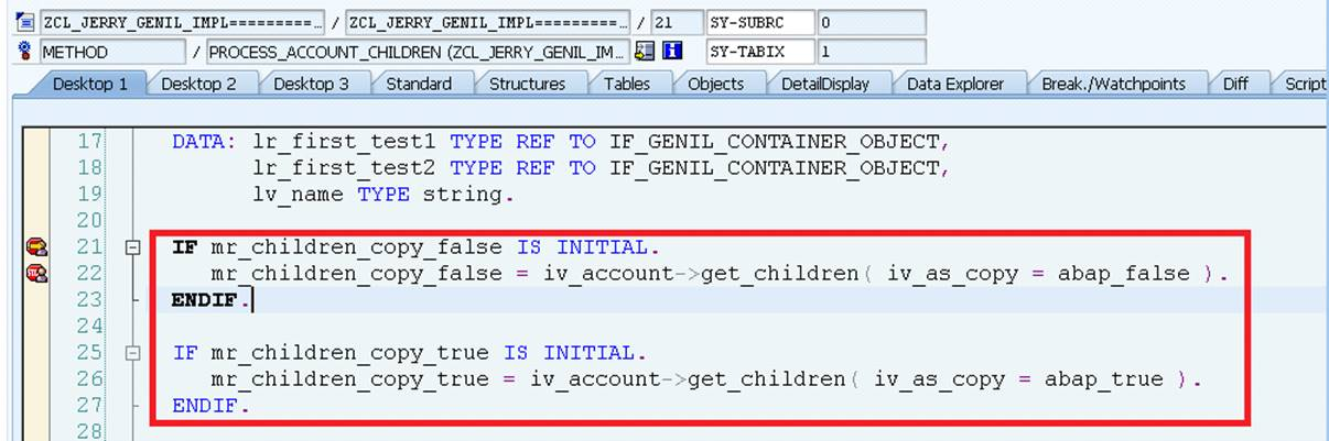

举一个例子:
我在从Account navigate 到AccountAddress的地方加一段代码,分别存储两种方式得到的account address container object list,这个时候还没有真正取Account address,所以两个container object list里面都只有一个dummy的entry,is_handle = X

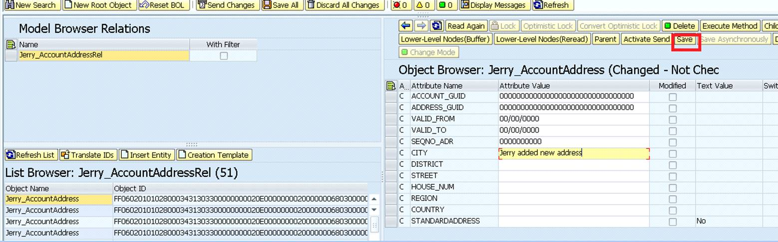

我新建一个Address,然后save

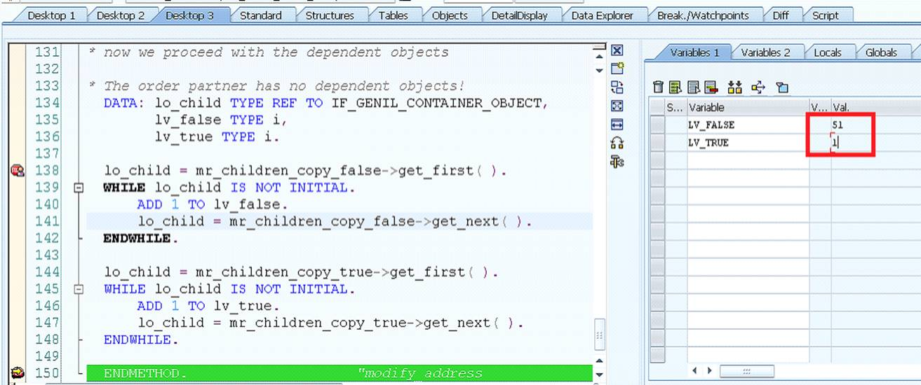

因为当前的Account DB里面有50个address,我又在当前session里面添加了1个,所以iv_as_copy = false的有51个item,而snapshot仍然只有1个dummy的。
