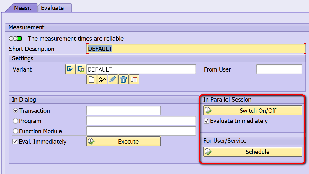

大家最常使用SAT的方式,也就是在上图In Dialog区域里,输入事务码,ABAP报表或者Function Module的名称,然后点击Execute按钮. 如此一来,指定的这些ABAP程序会在SAT Trace模式下运行,自动生成包含了执行性能和调用栈等信息,在程序结束退出Trace模式下之后即可查看。
SAT生成的Trace结果,以树形结构显示ABAP程序执行的每一调用栈和性能数据,无论是进行性能分析,还是学习一段陌生代码的执行逻辑,都非常有用。
那么这里有个问题,如果想跟踪或者想研究的应用,是通过浏览器打开的,例如SAP S/4HANA Fiori应用,SAP ABAP WebDynpro,WebClient UI这种,倘若想研究浏览器里某个应用点了某个按钮之后,背后发生了什么,如何用SAT来跟踪?这也是Jerry的同事过去经常问我的一个问题。
尽管我们可以用SAT界面右部的In Parellel Session来完成,但Jerry觉得其步骤稍嫌繁琐,反正Jerry从来不用,详细步骤在这篇SAP社区博客里有详细介绍:

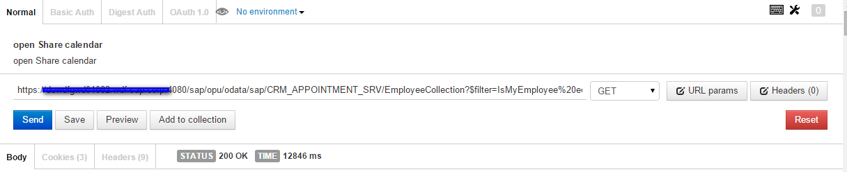

假设有一个SAP Fiori应用,点了某个按钮后,会触发一个OData服务调用,从ABAP Netweaver服务器上取数据。我已经在Chrome开发者工具里把这个OData服务的url抄了下来,维护在Postman里,随时可以重复调用。

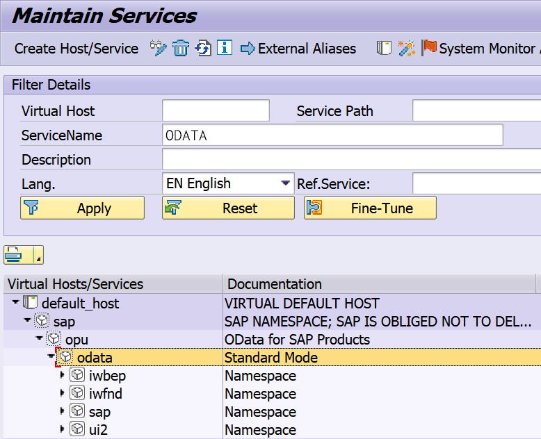

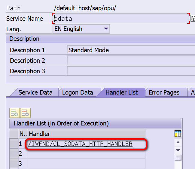

打开事务码SICF,输入OData然后查询,在结果列表里双击OData节点:
凡是浏览器里从ABAP Netweaver后台发起的HTTP调用,只要url包含/sap/opu/odata, 必定会被SICF事务码里odata这个节点分配的ABAP Handler类处理。

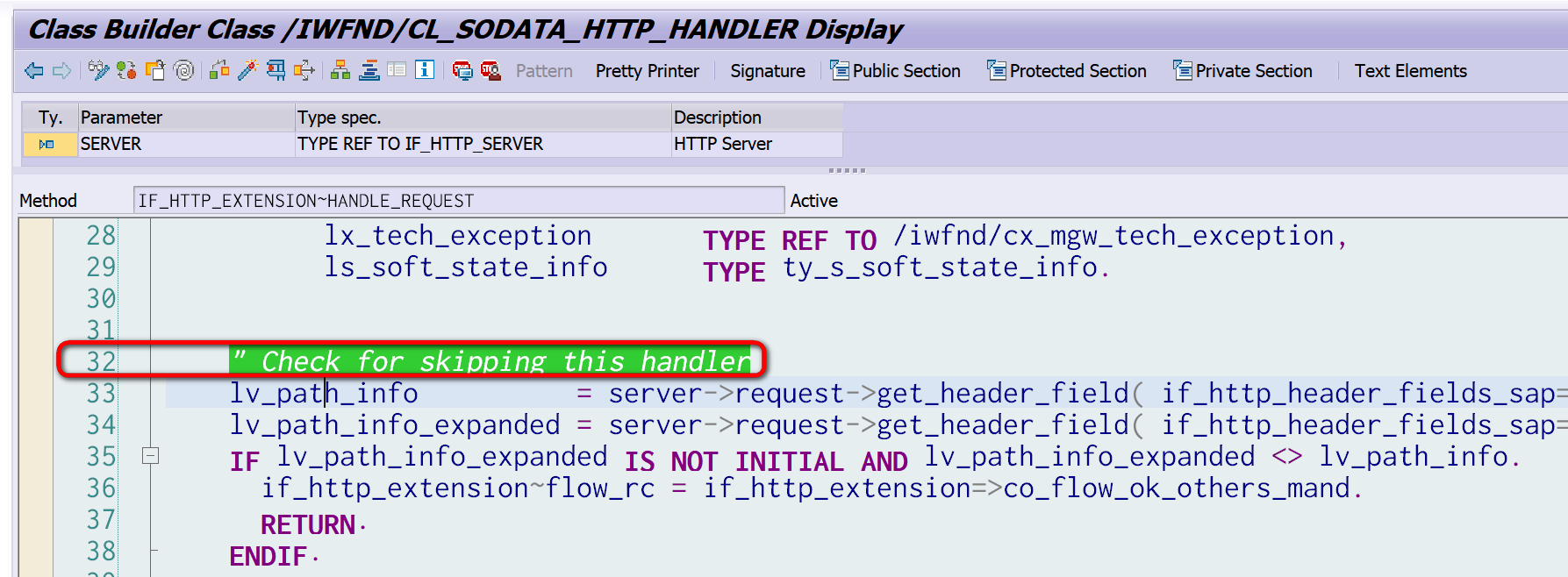

双击进入这个类的HANDLE_REQUEST方法,在其方法开始的位置设置断点1,在这个方法的最后一行设置断点2.

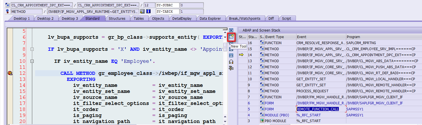

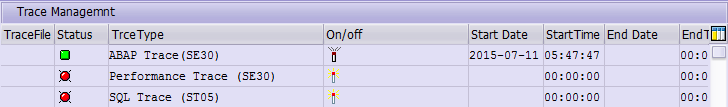

现在打开浏览器或者执行Postman以触发断点1,在调试器里点击New Tool按钮,

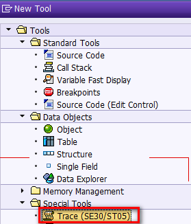

在弹出窗口里,点击Special Tools里的Trace按钮,
双击这个图标,开启SAT的跟踪模式:
Status栏看到绿灯,说明当前已经在Trace模式了:

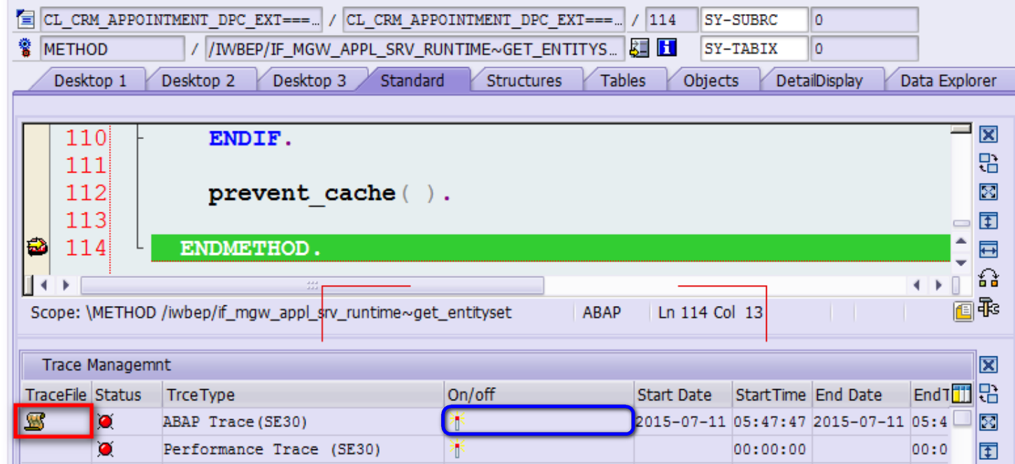

F8执行到第二个断点,双击下图蓝色区域的图标以关闭SAT跟踪模式。关闭后,Status栏的绿灯变红,同时TraceFile里出现一个卷轴图标,提示我们SAT跟踪文件已经生成了。

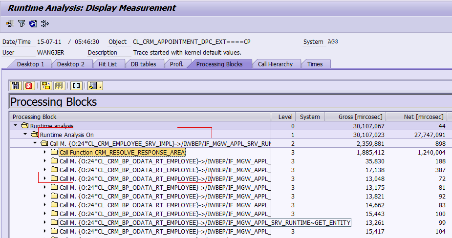

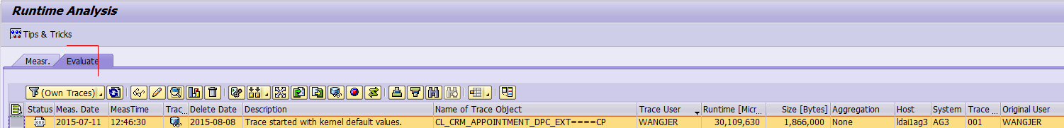

打开SAT事务码,看到这个成功生成的结果文件。
树形结构的调用栈,每个栈的执行性能清晰地罗列出来。
