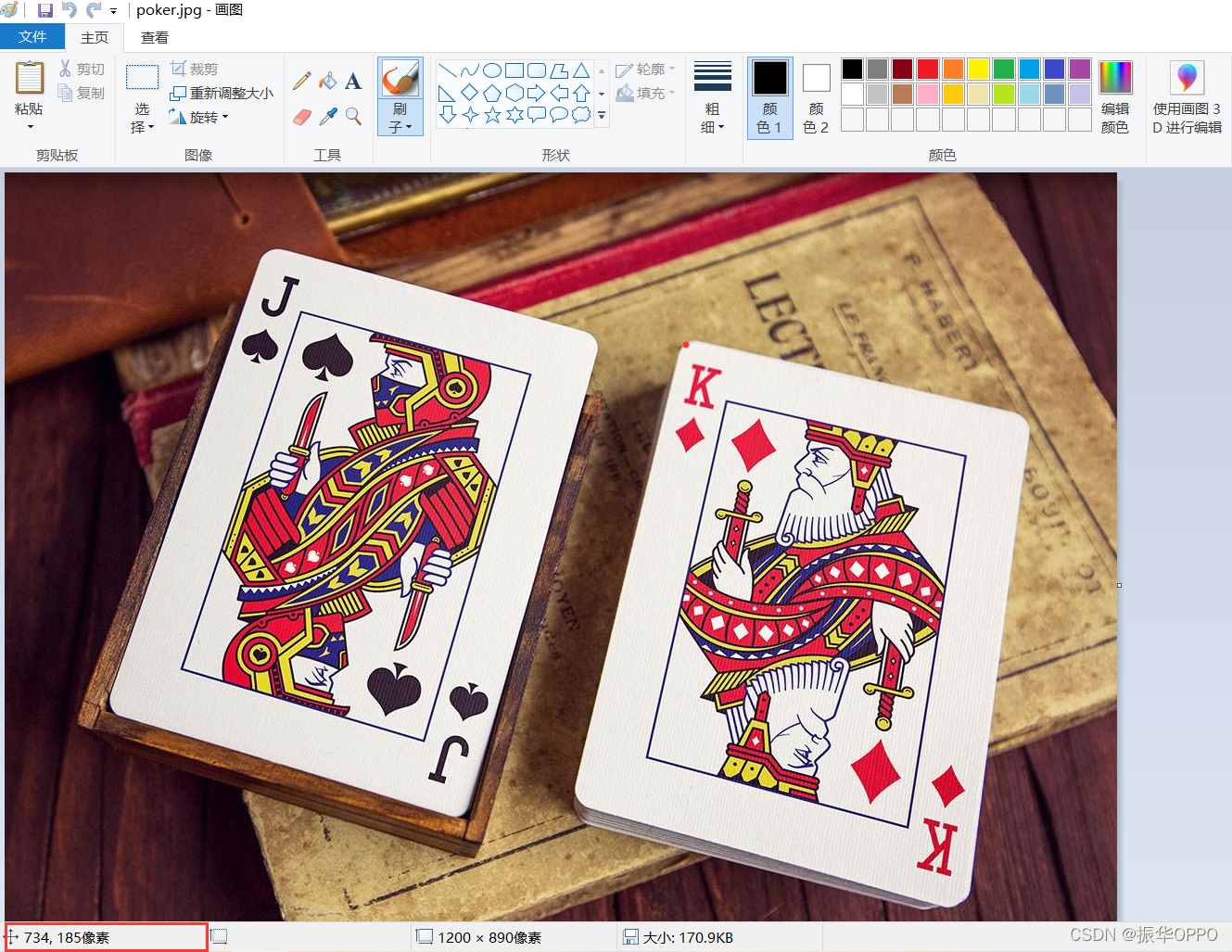

在实现上述效果前,我们需要获取些重要信息,比如说上图中扑克牌K的四个坐标点。我们可以使用画图工具打开这张图片,然后将鼠标放置在分割区域的四个点上,即可获取到坐标信息。
因为画图中图像的宽高坐标轴和OpenCV是一样的,
当我将鼠标放到K左上角时,画图的左下角就显示出来(734像素,185像素),
这就是左上角这个点的坐标。

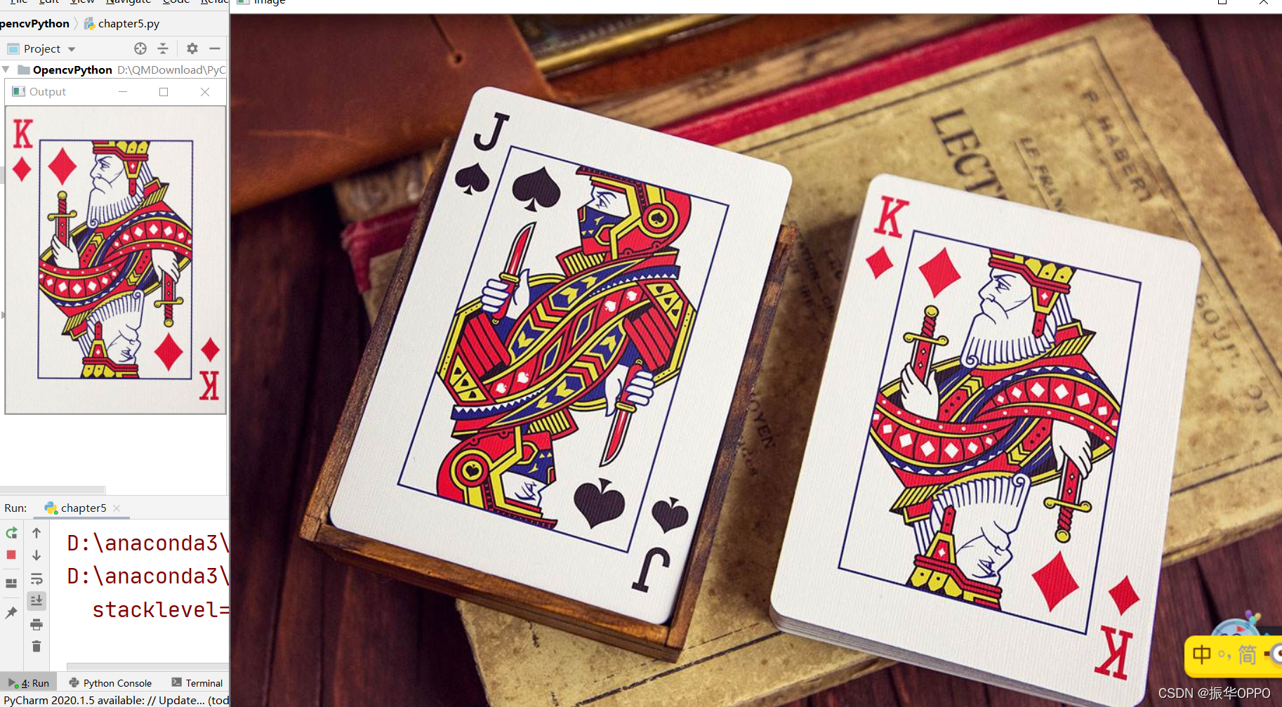

我们来看下效果,左图是我们透视变换的图像,右图是原图像:
第五节的内容,其实很有趣,在生活中有很多应用。眼过千遍不如手过一遍,快去动手敲一遍吧~
