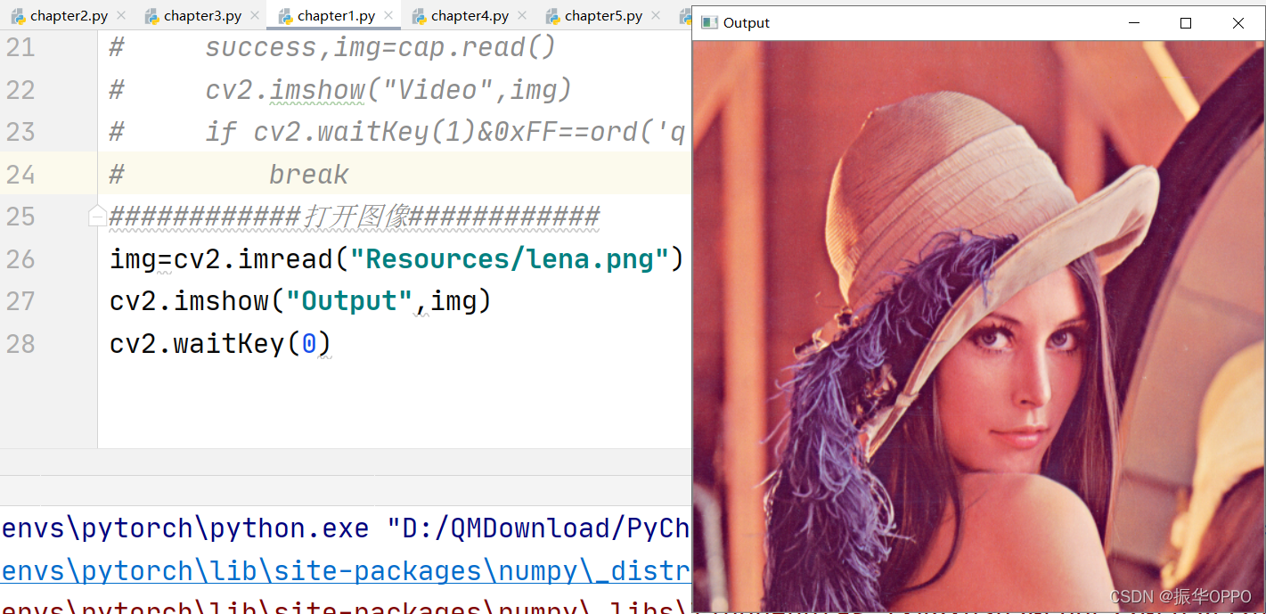

1、读取图像
  1. 调用imread()方法获取我们资源文件夹中的图片
  2. 使用imshow()方法显示图片,窗口名称为Output
  3. waitKey(0)这句可以让窗口一直保持,如果去掉这句,窗口会一闪而过
############打开图像############
img=cv2.imread("Resources/lena.jpg")
cv2.imshow("Output",img)
cv2.waitKey(0)
我们来看下效果:

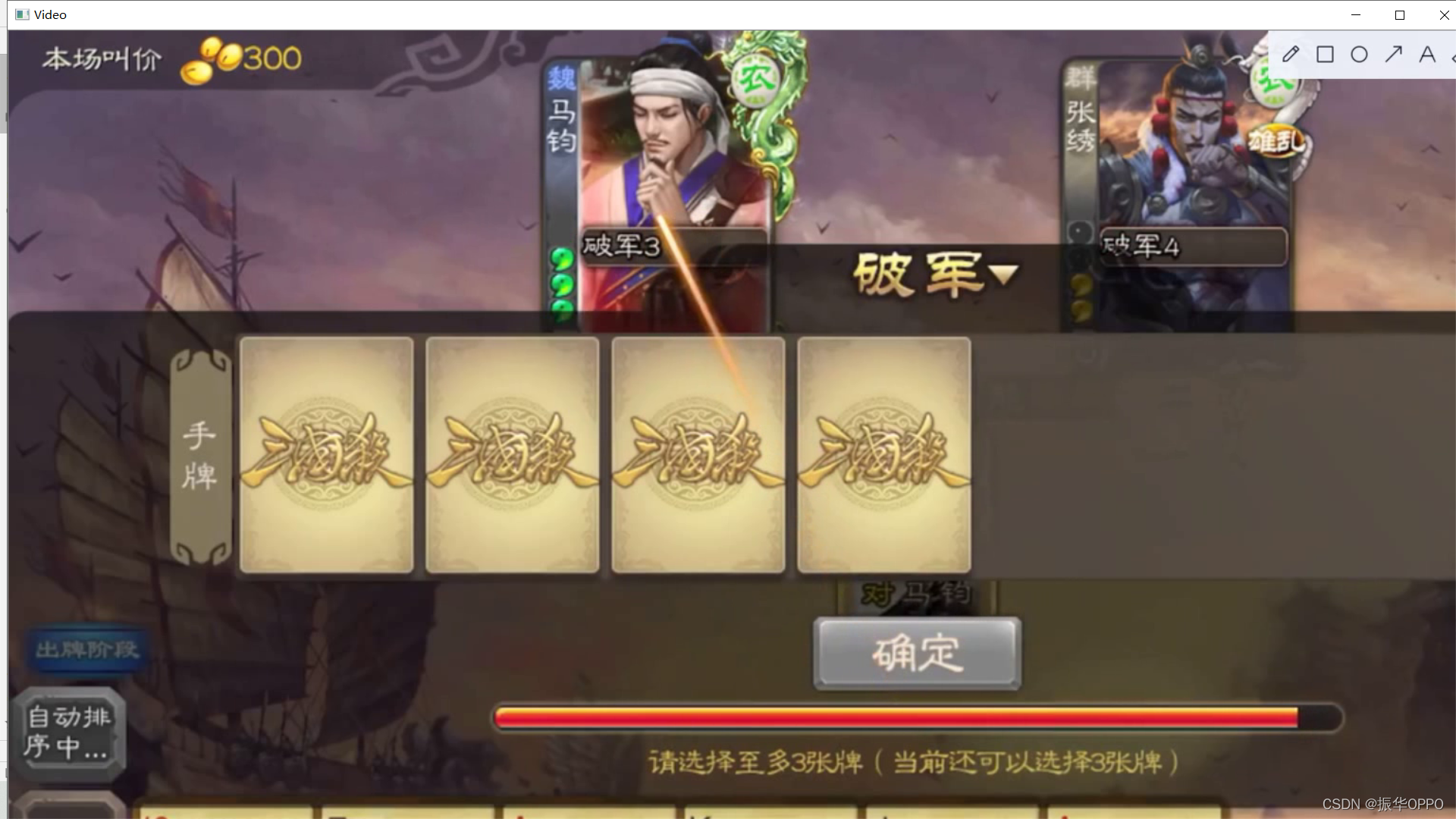

2、读取视频
  1. VideoCapture()方法的参数就是视频文件
  2. 循环中通过read不断地去读视频的每一帧,再通过imshow显示出来
  3. 最后if语句代表按q可以退出程序
############打开视频############
cap=cv2.VideoCapture("Resources/video.mp4")
while True:
    success,img=cap.read()
    cv2.imshow("Video",img)
    if cv2.waitKey(1)&0xFF==ord('q'):
        break
我们来看下效果,视频播放速度会很快:

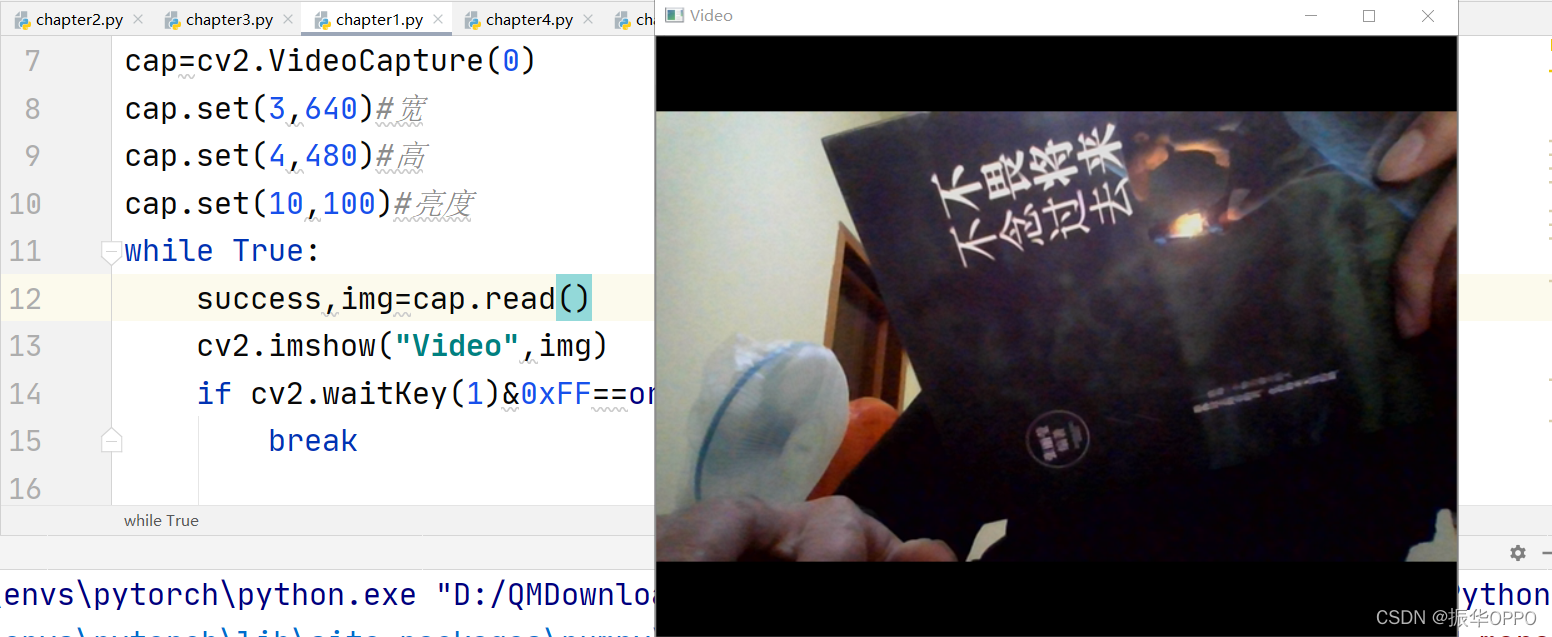

3、网络摄像头
如果是调用笔记本自带的摄像头,参数就为0;如果是外置USB摄像头,参数就为1。
接着,设置一下摄像头窗口的宽高,参数3就代表的宽度,数值设置为640,参数4代表的高度,数值设置为480,参数10代表的亮度,数值设置为100。
while循环中的和上面的读取视频是一样的,没有改动,作为模板。
cap=cv2.VideoCapture(0)
cap.set(3,640)#宽
cap.set(4,480)#高
cap.set(10,100)#亮度
while True:
        break
我们运行看下效果,可以看到笔记本前置摄像头打开(我拿本书挡住了,防止帅到你们):
