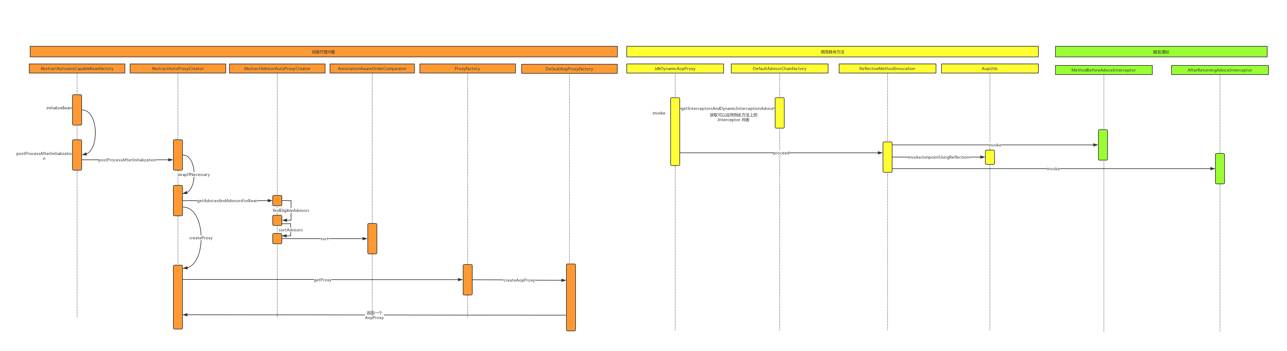

4 Spring AOP 源码分析
入口
AOP 通过接入BeanPostProcessor开始的,BeanPostProcessor是个监听器,可监听容器触发的Bean生命周期事件。BeanPostProcessor向容器注册以后,容器中管理的Bean就具备了接收IOC容器事件回调的能力。
BeanPostProcessor使用非常简单,只需要提供一个实现接口BeanPostProcessor 的实现类,然后在Bean的配置文件中设置即可。
2 AbstractAu对容器生成的Bean添加后置处理器
BeanPostProcessor调用发生在IoC容器完成对Bean实例的创建和属性的依赖注入完成后。
当应用程序第一次调用getBean()(lazy-init预实例化除外)向IoC容器索取指定Bean时,触发Spring IOC 容器创建Bean实例并进行依赖注入的过程, 真正实现创建Bean并依赖注入的方法是AbstractAutowireCapableBeanFactory#doCreateBean():

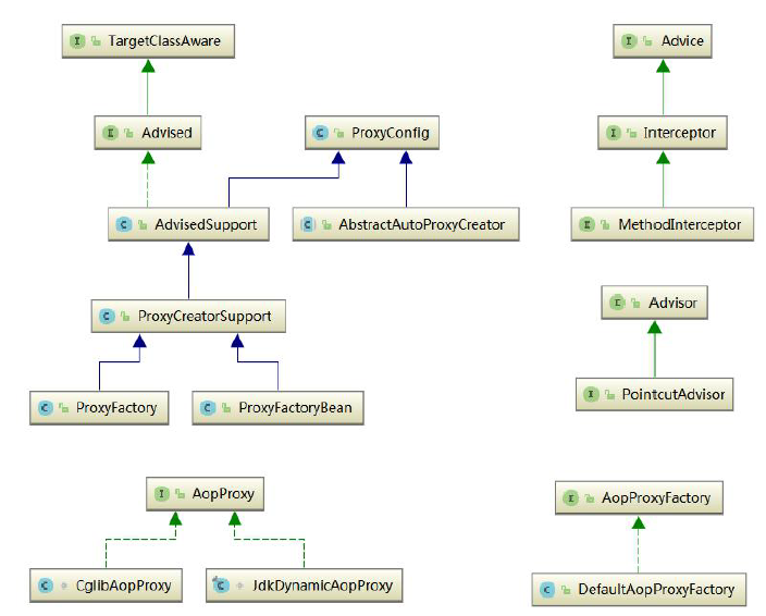

最终调用proxyFactory.getProxy()方法。proxyFactory 有JDK 和CGLib两种实现呢,最终调用DefaultAopProxyFactory
#createAopProxy():

Spring主要AOP 组件:
Spring提供两种方式来生成代理方式有JDKProxy 和CGLib。
本文看Spring 如何使用JDK 来生成代理对象,具体的生成代码放在JdkDynamicAopProxy:

Spring AOP时序图
