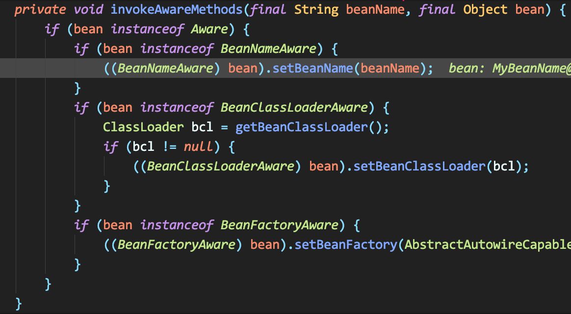

若 Spring 检测到 bean 实现了 Aware 接口,则会为其注入相应的依赖。所以通过让bean 实现 Aware 接口,则能在 bean 中获得相应的 Spring 容器资源
Spring 中提供的 Aware 接口有:
  • BeanNameAware:注入当前 bean 对应 beanName
  • BeanClassLoaderAware:注入加载当前 bean 的 ClassLoader
  • BeanFactoryAware:注入 当前BeanFactory容器 的引用
BeanNameAware和BeanFactoryAware都属于org.springframework.beans.factory.Aware根标记接口。
其使用setter注入来在应用程序上下文启动期间获取对象。
Aware接口是回调,监听器和观察者设计模式的混合,它表示bean有资格通过回调方式被Spring容器通知。
1 BeanNameAware
使对象能够知道容器中定义的bean名称。

setBeanName方法打印出了“myCustomBeanName”。
若从@Bean注解中删除name =“…”代码,则在这种情况下,将getMyBeanName()方法名称分配给bean,所以输出将是“getMyBeanName”。
