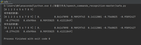

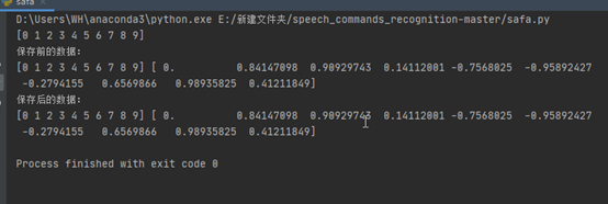

你也可以不用Numpy默认给数组的Key,自己给数组定义key。例:
import numpy as np
x = np.arange(10)
print(x)
y=np.sin(x)
print("保存前的数据:")
print(x,y)
np.savez('save_xy',x=x,y=y)
npzfile=np.load('save_xy.npz')
xx=npzfile['x']
yy=npzfile['y']
print("保存后的数据:")
print(xx,yy)
输出结果:
