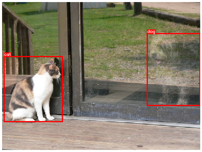

展示图像的边框
visualize(image, bboxes, category_ids, category_id_to_name)

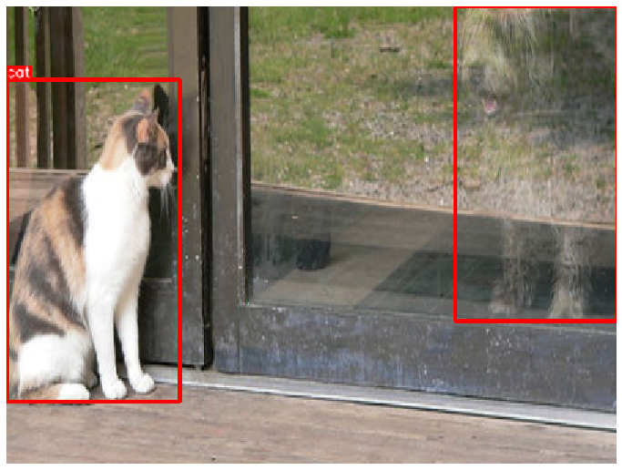

6、输入用于增强的图像和边框
我们固定随机种子是为了可视化目的,因此增强将始终产生相同的结果。 在真实的计算机视觉管道中,您不应该在对图像应用转换之前固定随机种子,因为在这种情况下,管道将始终输出相同的图像。 图像增强的目的是每次使用不同的变换。
random.seed(7)
transformed = transform(image=image, bboxes=bboxes, category_ids=category_ids)
visualize(
    transformed['image'],
    transformed['bboxes'],
    transformed['category_ids'],
    category_id_to_name,

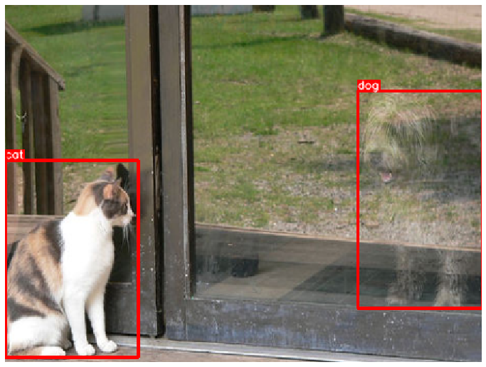

7、其他不同随机种子的示例
random.seed(3)
visualize(
