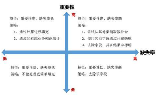

2.4 缺失值填充与计算
https://upload-images.jianshu.io/upload_images/3153092-fa07f7cb43cdd5f5.png​
缺省值处理的一般步骤:确定缺省值范围、去除不需要的字段、填充缺省值内容(经验值、均值、中位数、众数、推测值)、重新获取数据。
1、缺失值剔除
python实现:data.dropna()
