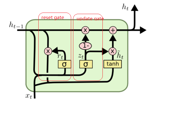

       在LSTM中引入了三个门函数:输入门、遗忘门和输出门来控制输入值、记忆值和输出值。而在GRU模型中只有两个门:分别是更新门和重置门。具体结构如下图所示:
图中的update gate和reset gate分别表示更新门和重置门。
     更新门的作用类似于LSTM的遗忘和输入门。它决定前一时刻的状态信息哪些被丢弃和哪些被更新新信息,更新门的值越大说明前一时刻的状态信息带入越多。
    重置门控制前一状态有多少信息被写入到当前的候选集 h t ~ \tilde{h_{t}} 上,重置门越小,前一状态的信息被写入的越少。
详见下图:

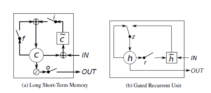

GRU和LSTM的区别
GRU使用门控机制学习长期依赖关系的基本思想和 LSTM 一致,但还是有一些关键区别:
1、GRU 有两个门(重置门与更新门),而 LSTM 有三个门(输入门、遗忘门和输出门)。
2、GRU 并不会控制并保留内部记忆(c_t),且没有 LSTM 中的输出门。
3、LSTM 中的输入与遗忘门对应于 GRU 的更新门,重置门直接作用于前面的隐藏状态。
4、在计算输出时并不应用二阶非线性。

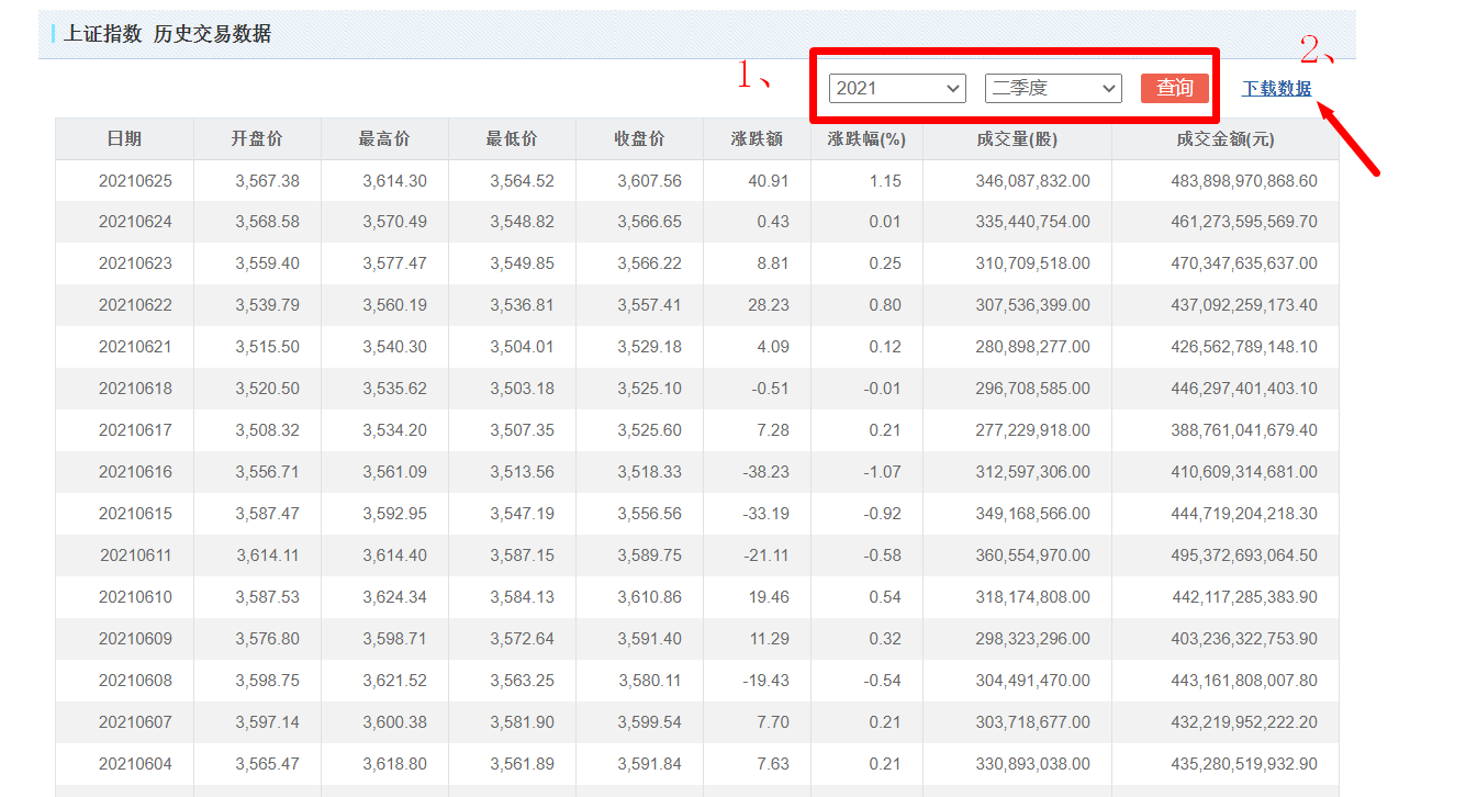

数据的下载地址:http://quotes.money.163.com/trade/lsjysj_zhishu_000001.html
首先选择查询数据的范围,然后选择下载数据:

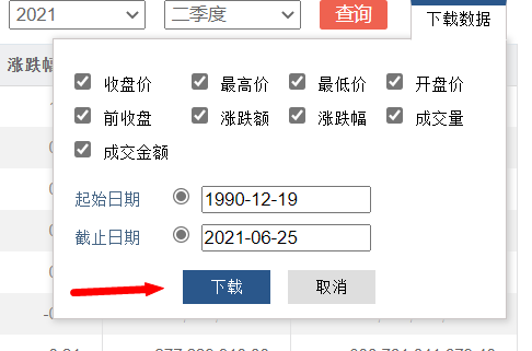

点击下载数据后,弹出个框,这个框里可以看到起止日期,数据的列,默认勾选全部,然后单击下载。
将下载后的数据放到工程的根目录下面,然后做一些处理。

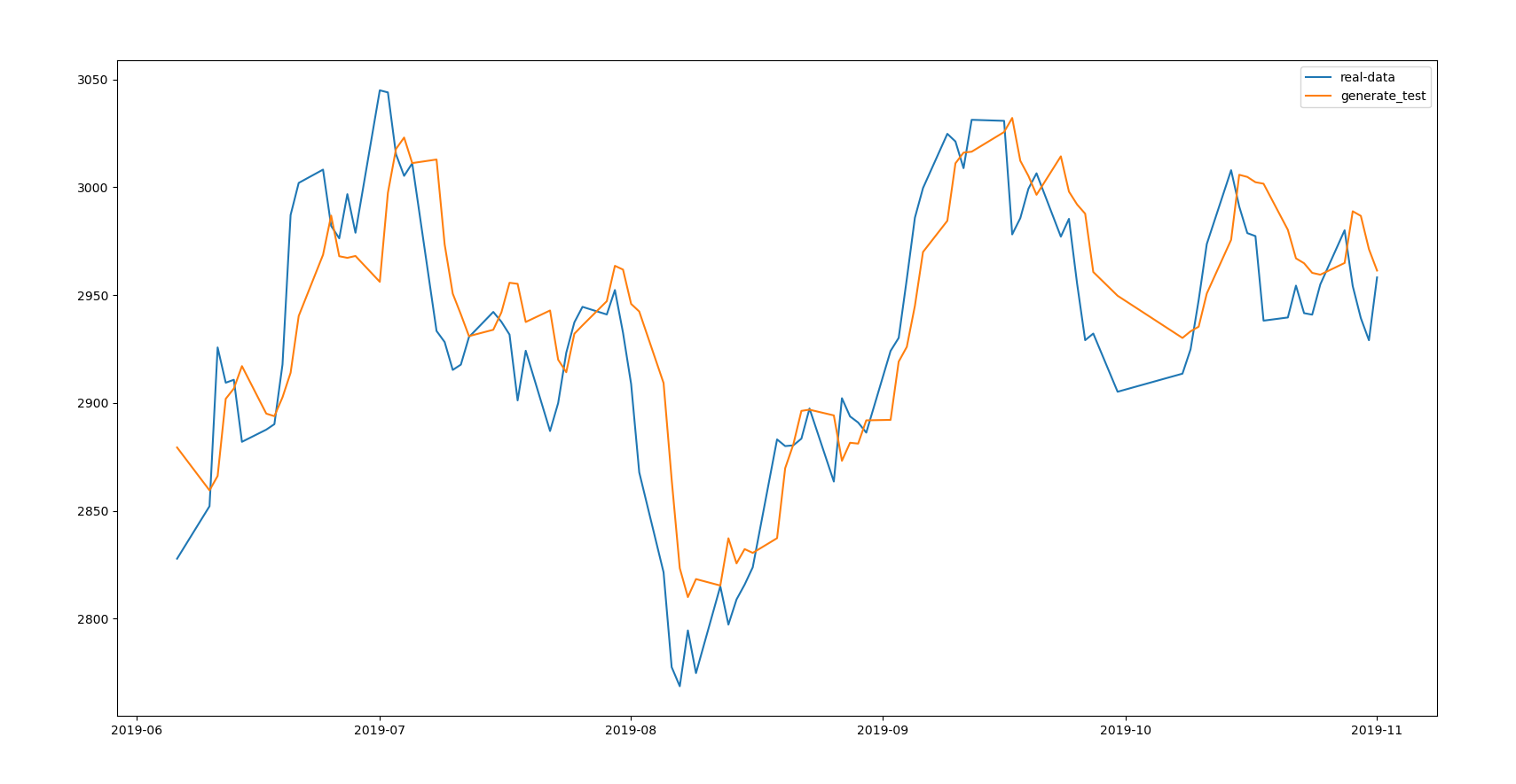

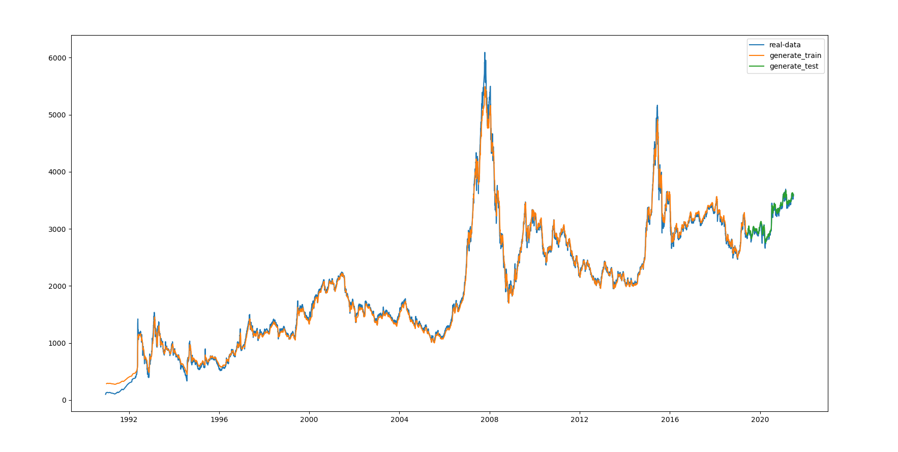

总结
本实例数据集使用上证的收盘价,构建时序数据集,使用GRU对数据预测,从结果上来看,走势有一定的滞后性,由于只是用了价格预测价格,还是太简单了,可以考虑加入更多的特征去优化这一算法。
