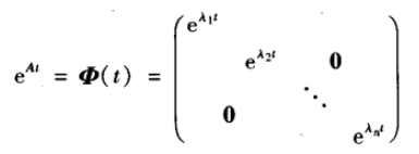

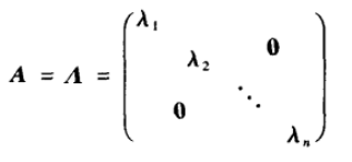

  • A A 为对角线矩阵,即
    则:在这里插入图片描述

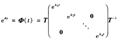

  • A A 能够通过非奇异变换予以对角线化,即
T 1 A T = A T^{-1}AT=A
则:在这里插入图片描述

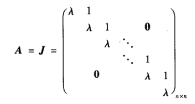

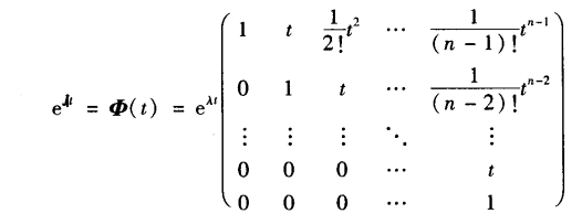

  • A A 为约旦阵
    则:在这里插入图片描述
