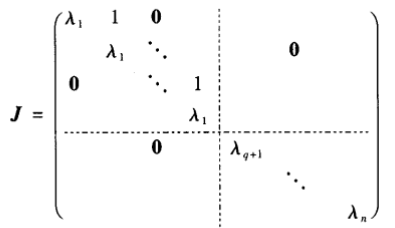

2.3 状态空间表达式变换为约旦标准型
xˊ=Ax+Bu,y=Cx变换为:zˊ=Jz+T−1Bu,y=CTx
根据系统矩阵
A ,求其特征值,可以直接写出系统的约旦标准型矩阵
J :
- 有重根时(
q个重根λ1)
本次的分享就到这里
