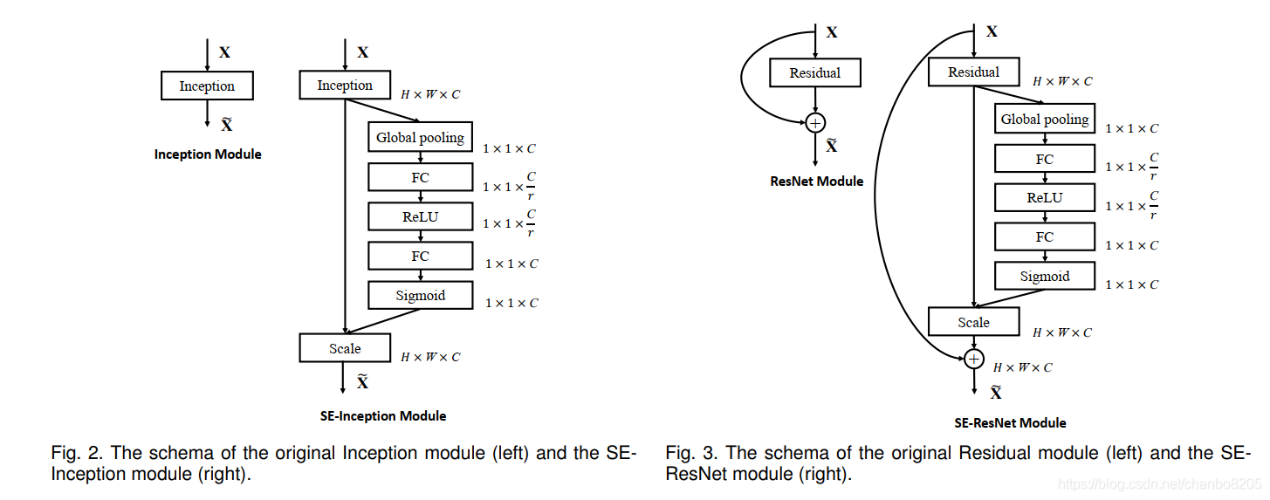

在我们采用的注意力机制是SE-Net: Squeeze-and-Excitation Networks,简称SE-Net[1],它赢得了最后一届ImageNet2017竞赛分类任务的冠军,其基本原理是对于每个输出channel,预测一个常数权重,对每个channel加权一下。结构如下图:
图1:SE 注意力机制
第一步每个通道H*W个数全局平均池化得到一个标量,称之为Squeeze,然后两个FC得到01之间的一个权重值,对原始的每个HxW的每个元素乘以对应通道的权重,得到新的feature map,称之为Excitation。任意的原始网络结构,都可以通过这个Squeeze-Excitation的方式进行feature recalibration,如下图。
图2:SENet基础结构
具体实现上就是一个Global Average Pooling-FC-ReLU-FC-Sigmoid,第一层的FC会把通道降下来,然后第二层FC再把通道升上去,得到和通道数相同的C个权重,每个权重用于给对应的一个通道进行加权。上图中的r就是缩减系数,实验确定选取16,可以得到较好的性能并且计算量相对较小。SENet的核心思想在于通过网络根据loss去学习特征权重,使得有效的feature map权重大,无效或效果小的feature map权重小的方式训练模型达到更好的结果。

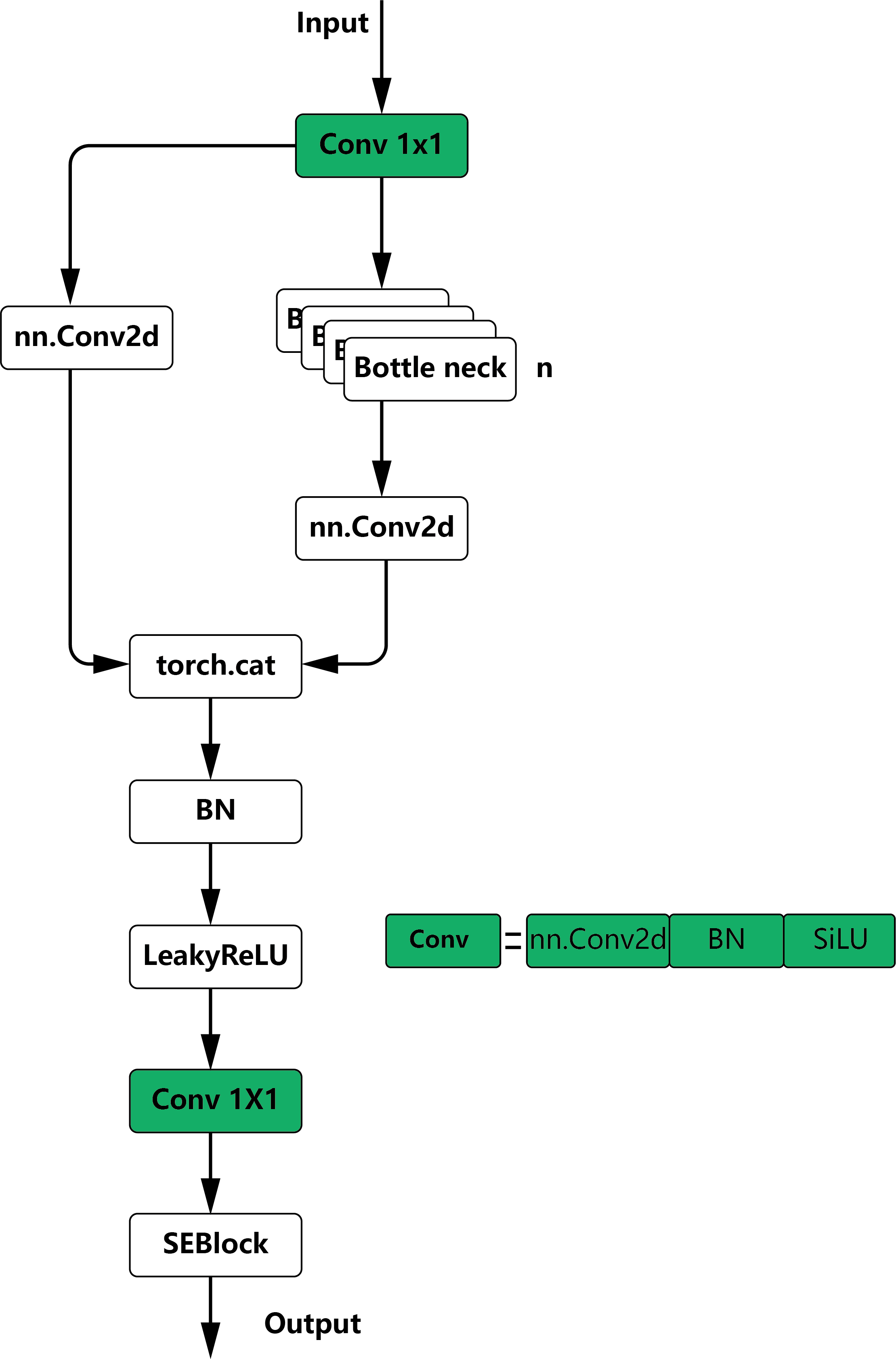

我们将SENet一个子结构,嵌入到C3和BottleneckCSP模块的最后一层。如图3所示。
在该赛题中SE结构或者说注意力机制能够大幅度提升模型的拟合能力,让我们的模型能够成功的完成432bit 达标,但随之而来的模型过拟合现象困扰了我们很长时间。

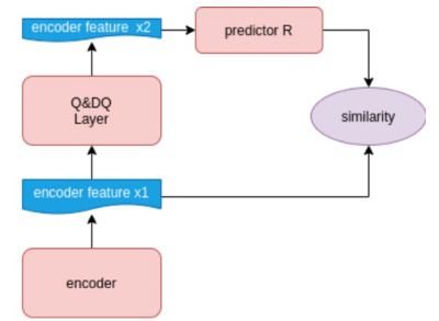

2 量化误差恢复模块
在量化编码过程中,经过量化-反量化操作,将会让原始编码丢失一部分信息,即量化误差,量化误差的存在不仅使得模型最终NMSE会比无量化操作的更高,还会减慢decoder的训练速度和效果。故我们提出量化误差恢复模块,即对反量化后的编码进行refine,使之更加接近无量化损失。
图3:基础模块图
具体操作是,我们对量化-反量化后的编码,通过两层全连接(带有bn和非线性层),并经过标准化处理,得到值域与量化误差值域相同的输出(通过sigmoid以及scale等操作调整值域为[-12B+1,12B+1]
 )以残差的方式加到原始反量化编码之后,以起到恢复量化误差的效果。同时,为了使得这个模块能更好地按设想工作,我们对此模块的输出增加了一路损失函数,使得恢复后的编码与量化前的编码更加接近。
设量化前编码为X,量化后编码为X’,我们的误差恢复模块为R,则额外监督表示为如下:L(X+R(X'), X)
图4:误差恢复模块与Simsiam结构对比图

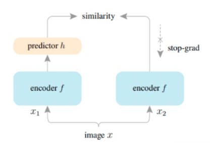

上图同对比了误差恢复模块和自监督算法中的SimSiam[2]结构对比图。如果我们把量化误差看座位一种数据增强,那么量化误差修复这一块刚好可以看作一种自监督学习网络,同时存在一条支路在反向传播过程中能够计算出准确的梯度,让我们能够获得更好的encoder层。

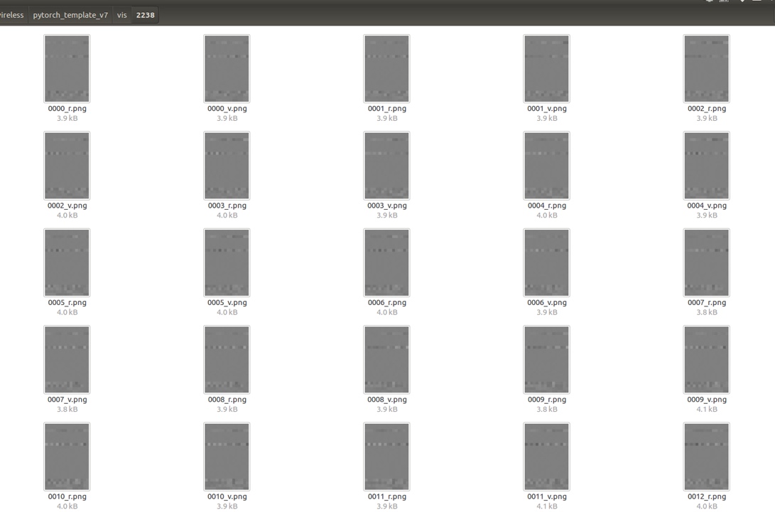

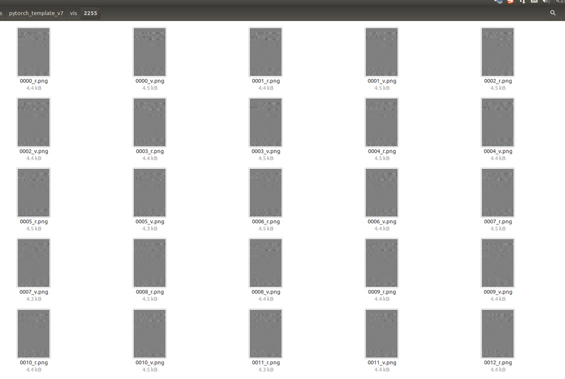

3 数据增强
赛方提供的数据200*3000是按序摆放的,通过分析,我们发现3000这个维度中各个数据似乎存在一些相似关系,在我们全部的数据增强过程中都不会去破坏这种模式。数据增强固然可以一定程度上缓解模型过拟合,但是如果设计的不得当,网络会学到很多没用的信息从而不能训到很低的nmse,为此我们借鉴了Fast-AutoAugment中的思想,对于每一种数据增强,我们利用原始数据训练的模型在验证集数据+该数据增强统计nmse,如果nmse过高,那么这种数据增强大概率改变了原始数据分布,不应该背采纳。通过这种方式我们选取了4中数据增强方法:
- 1-X
- 实部虚部shuffle
- MixUp
- CutMix
传统的MixUp和CutMix会破坏数据原有的模式,所以我们对其进行一些改造。在样本采样过程中,我们只会选择属于同一种patten的两个样本进行融合;我们不会去破坏16这个维度的数值关系,所以CutMix过程中随机选择24行中的一部分进行替换,这是因为24这个维度虽然有patten,但是似乎不存在特别明显的数值关系。通过这种方式我们能偶成功的训练出384bit的模型。
