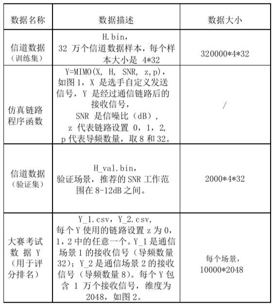

数据简介
真实无线信道场景为典型城区街道, 工作频段为 1.85GHz,移动速度:1.5m/s; 采样间隔:1ms; 采样信道数据:Ns=320000 样本数(信道组数)
信道数据:从典型城区街道场景采集的数据,共 32 万个数据样本,每个样本包含了4x32个复数(对应2x2个信道,每个信道包含32点复数信道冲击响应)
通信链路:大赛提供MIMO-OFDM 通信仿真程序。发送端包含对发送比特X进行QAM调制、加入发送导频、IFFT、加入循环前缀Cyclic Prefix(可选,具体由z值设定,见大赛提供的仿真链路程序)、峰值裁剪Clipping(可选,具体由z值设定)。接收端对接收数据进行FFT得到Y。
训练数据:选手将信道数据和随机发送比特 X(选手自定义)输入无线通信链路中,在无线通信接收端得到信号 Y。如图2 (a),Y有两个时隙,分别为导频时隙(黑色圆圈)和数据时隙(白色圆圈),各占256子载波,其中导频时隙中在256子载波上均匀插入8个或32个导频Pilot,其余子载波位置置0(即不插入导频Pilot)。如图2 (b),仿真链路中输出的Y已经排成一列,顺序如下:天线1导频虚部1PQ、天线1导频实部1PI、天线1数据虚部1DQ、天线1数据实部1DI、天线2导频虚部2PQ、天线2导频实部2PI、天线2数据虚部2DQ、天线2数据实部2DI……
- 接收信号的时频格式
(b) 仿真链路输出Y的格式 图2 接收信号格式
数据说明
大赛提供给选手如下数据集。
