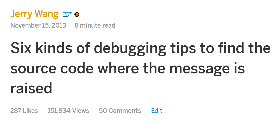

其中有一篇写于2013年介绍ABAP调试技巧的博客:
Six kinds of debugging tips to find the source code where the message is raised
从2016年至今,在SAP社区上有超过十五万的阅读量。

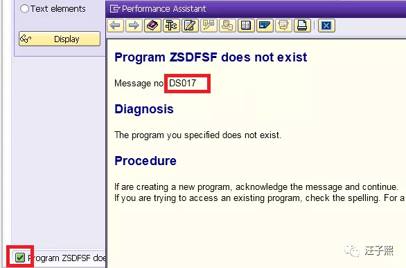

具体场景:在SE38里随便输入一个并不存在的程序名,点击Display按钮,显示一个提示消息。我们的任务是通过调试或者使用Netweaver提供的其他工具找到抛出这个消息的ABAP代码的准确位置。
clipboard5,5

鼠标单击SE38里显示的提示消息,查看这条消息的技术明细:DS017,其中DS代表Message Class的ID,017是这条消息在Message Class里的编号。
clipboard9,9

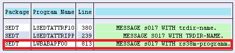

这种情况下只得一条一条看了。注意我们在SE38里看到的消息显示前面有个绿灯,因此说明ABAP代码抛出这条消息时,是以类型S(Successful)投递的。这样我们只看结果列表里MESSAGE s017这种记录,对于MESSAGE E017直接忽略,因为后者抛出的消息前面显示的是红灯。

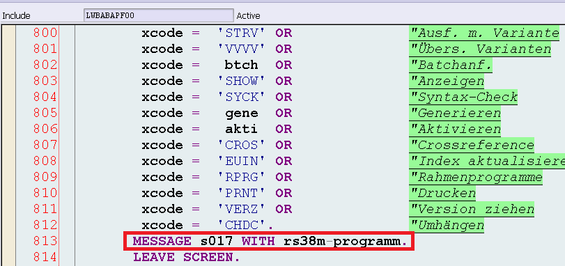

很快找到了这一条记录,但我还不能100%确认。此时双击进去,设置一个断点,然后回到SE38,再点一次Display按钮。
clipboard12
此时断点触发,说明ABAP include LWBABAPF00的第813行就是我要找的抛出这个提示消息的准确位置。
clipboard13

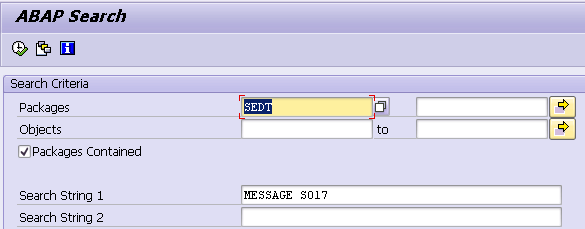

事务码SE93里输入SE38,找到SE38实现的ABAP程序名和所处的开发包名称。
clipboard26,26

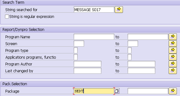

方法4的理论依据是,既然我们在SE38里看到了DS017这条消息,那么SE38的实现代码里,必定会出现MESSAGE S017这行代码。因此在方法4里我们改变思路,不再采用动态调试的办法,而选择和它相反的思路。
使用源代码扫描工具程序RS_ABAP_SOURCE_SCAN查找SE38实现代码里所有出现了MESSAGE S017的ABAP代码位置:
clipboard27
不到一秒钟,就找到了准确的位置:
clipboard28

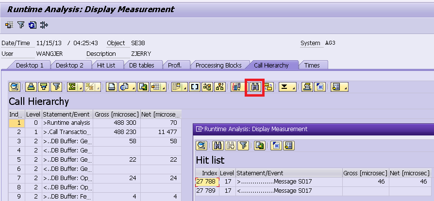

进入事务码SAT,创建一个新的跟踪Variant,Aggregation(聚合)记得设置为None,否则后续查看结果时将得不到期望看到的完整树形结构。
clipboard32,32
在Transaction字段里输入SE38,点击Execute按钮,这样就在跟踪模式下启动了SE38.
clipboard33
接着和以前一样,点击Display按钮,看到提示消息后,返回到SAT界面。这样SE38从启动到弹出提示消息,再到退出这整个过程所执行的ABAP代码都被SAT记录下来了。此时会看到一个进度条,表明SAT在格式化所记录内容的进度:
clipboard34
等到100%完成后,来到SAT的结果展示页面里,点击Call Hierarchy标签页,SE38执行的所有ABAP statement罗列如下。使用SAT自带的搜索按钮,输入MESSAGE S017, 执行即可得到结果。双击后就能进入对应的ABAP代码。
clipboard35
虽然SAT最主要的用途是用来做应用性能分析和优化的,但在Jerry介绍的这个场景里,它也起到了辅助消息定位的作用。
除此之外说句题外话,SAT的Processing Blocks界面以树形结构显示了ABAP代码的一层层调用关系,对于我们分析和学习复杂应用的执行逻辑也非常有帮助。

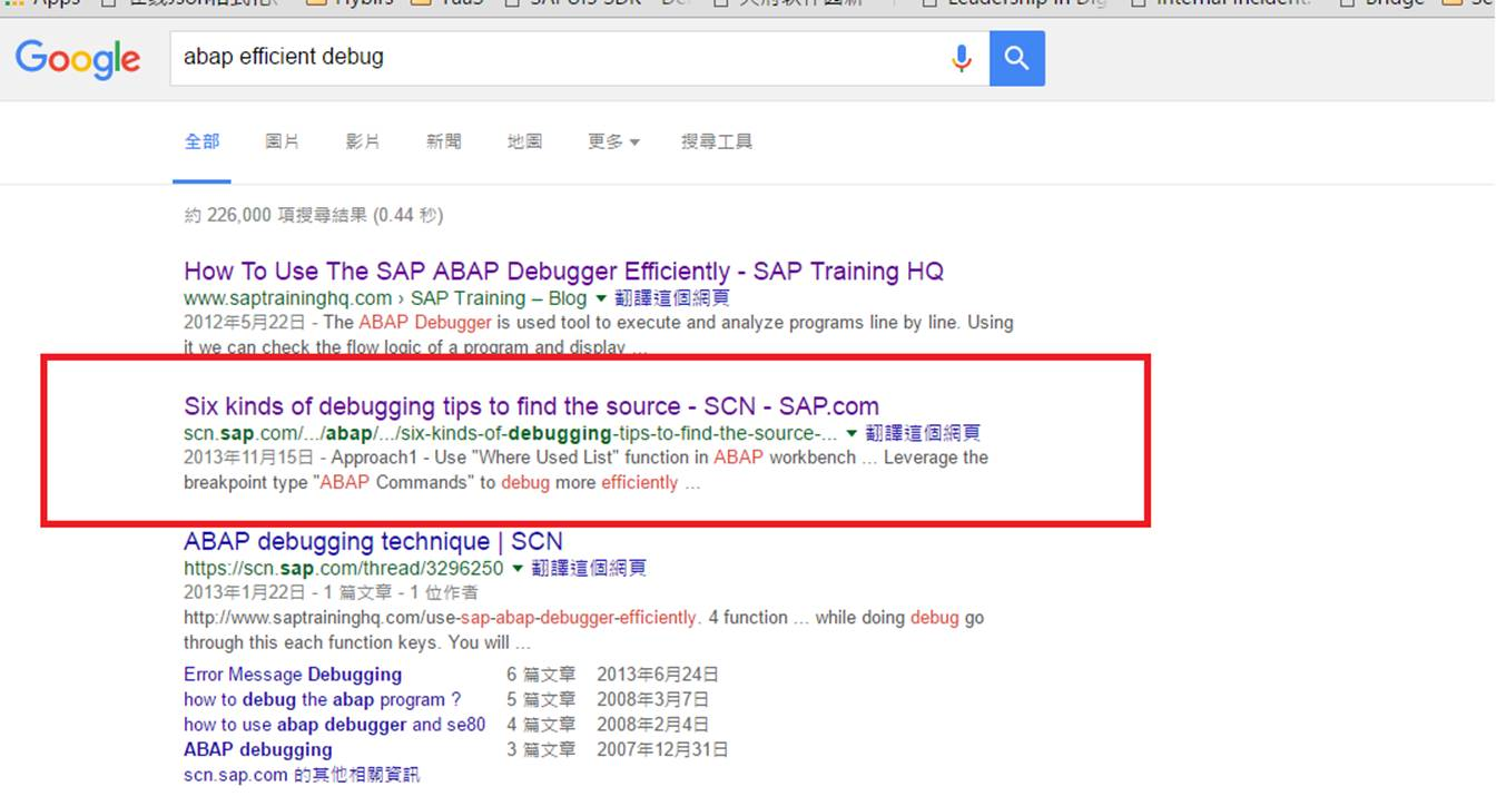

Jerry试着在百度里搜索DS 017,还真找到一篇相关文章:
clipboard42,42
来自简书社区名叫“三月行者”的朋友,真的很感谢他不辞辛劳地把我那篇英文博客翻译成了中文:
clipboard43,43
