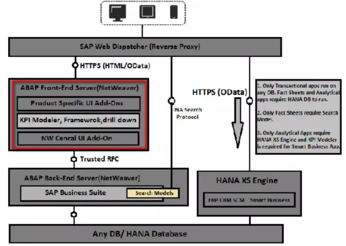

看这张架构图,SAP Gateway系统也叫frontend系统,通过RFC远程调用SAP后台系统的OData服务实现。

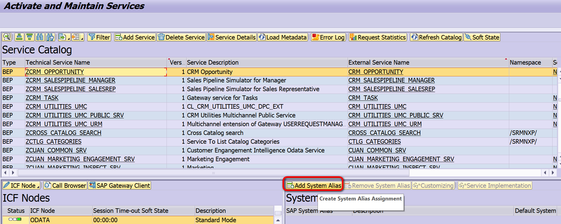

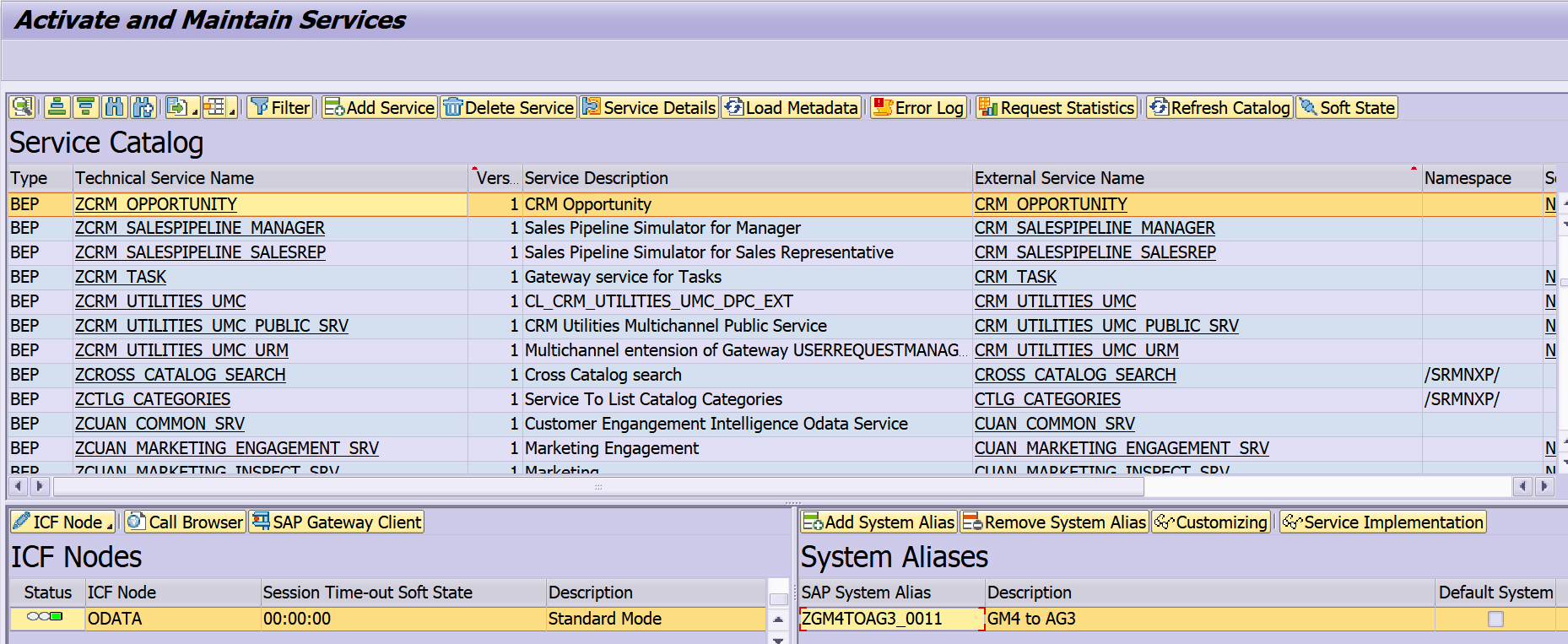

以SAP CRM Fiori应用My Opportunity为例,使用事务码/IWFND/MAINT_SERVICE, 根据关键字CRM_OPPORTUNITY查找,在搜索结果里点击Add System Alias:
clipboard2,2

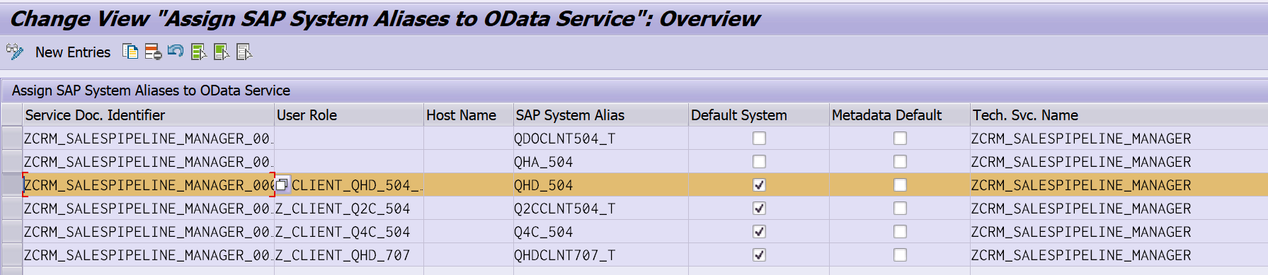

如果不知道怎样配置新建的这条记录,可以参考系统里已有的配置,例如下面SALES_PIPELINE这个OData服务的配置:
clipboard3,3

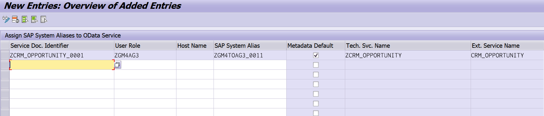

依次完成每个字段的设置:
clipboard4,4
配置完成的界面如下:
clipboard5,5

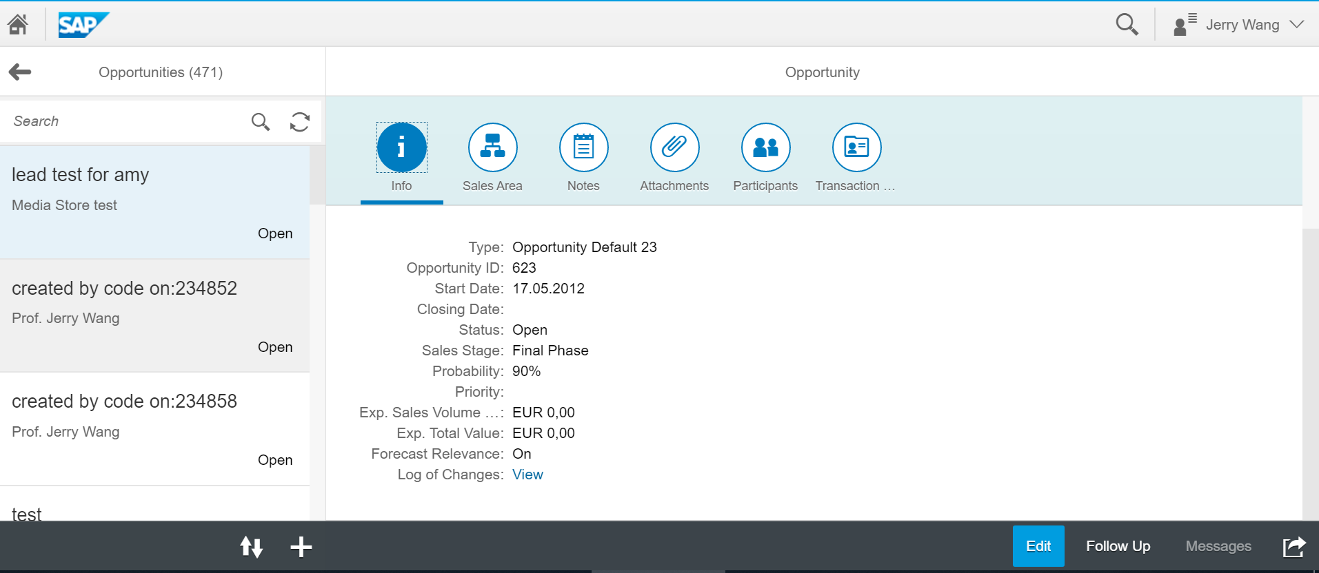

上述场景里SAP Gateway系统为GM4,后台为AG3.
此时回到Fiori UI,能看到AG3后台的Opportunity数据成功被取回来了。
clipboard6,6

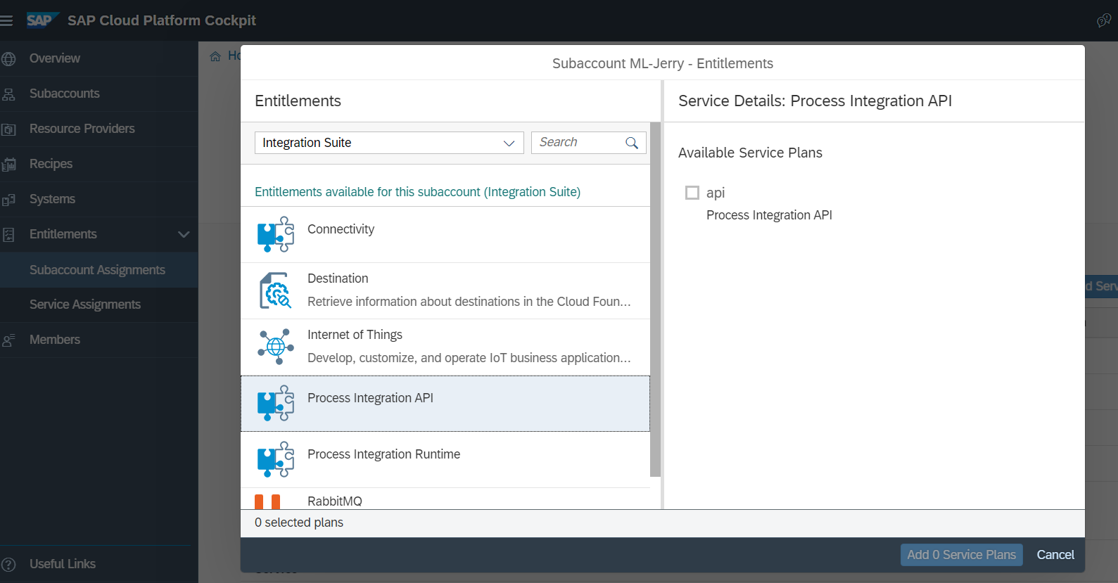

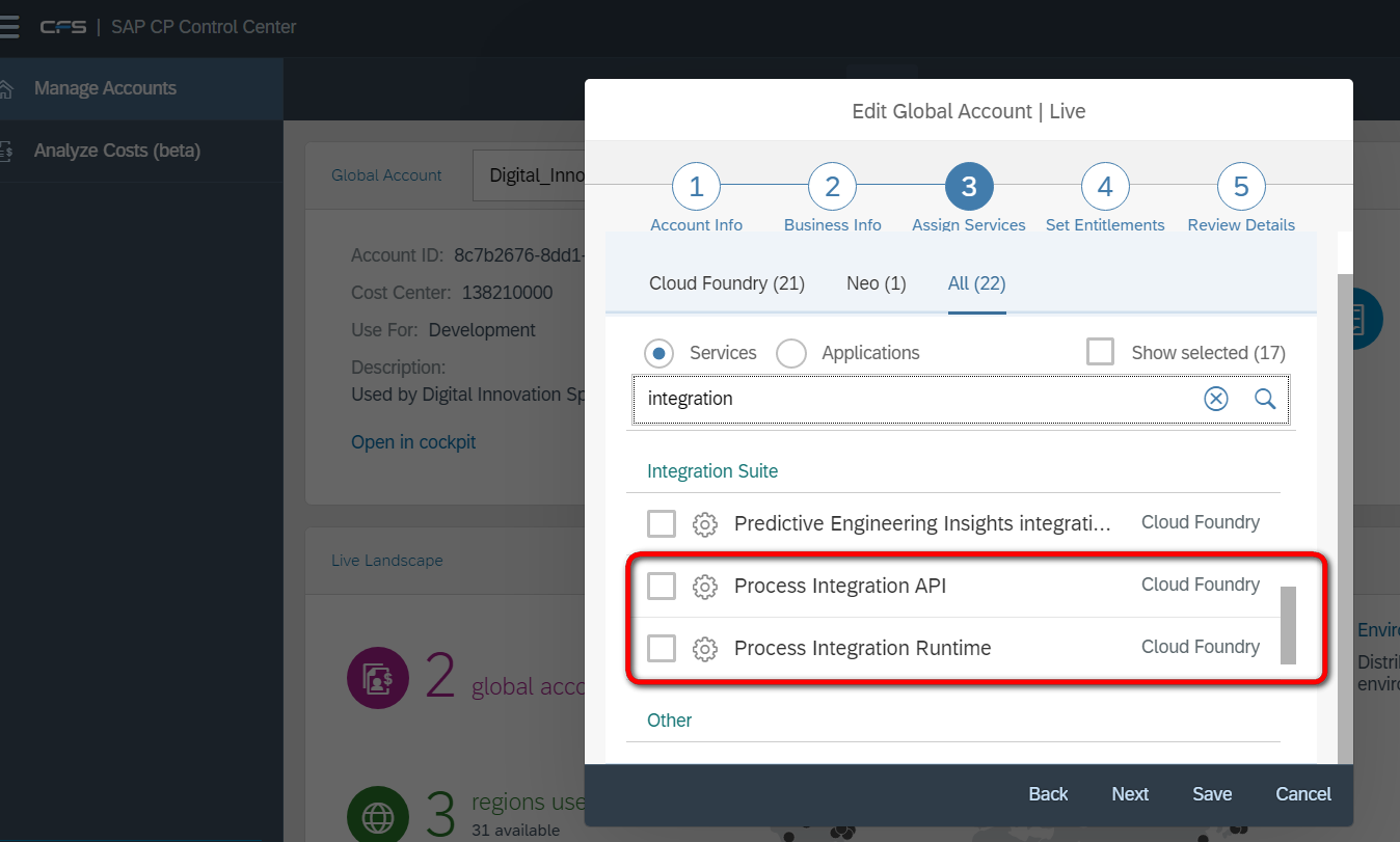

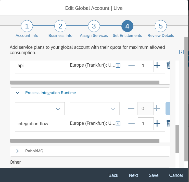

在云平台控制台里,给global Account分配Integration Suite下面的Process Integration的API和Runtime两种服务:
clipboard1,1

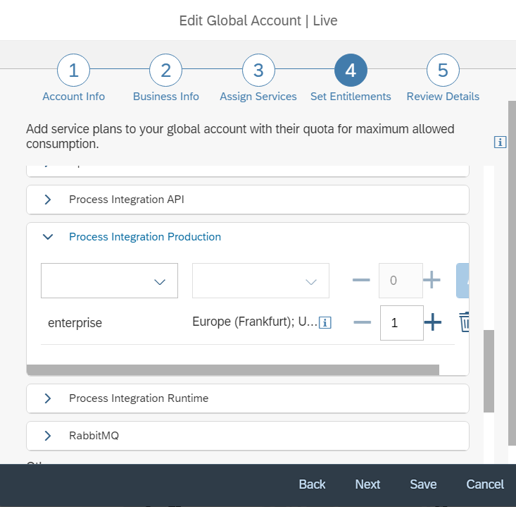

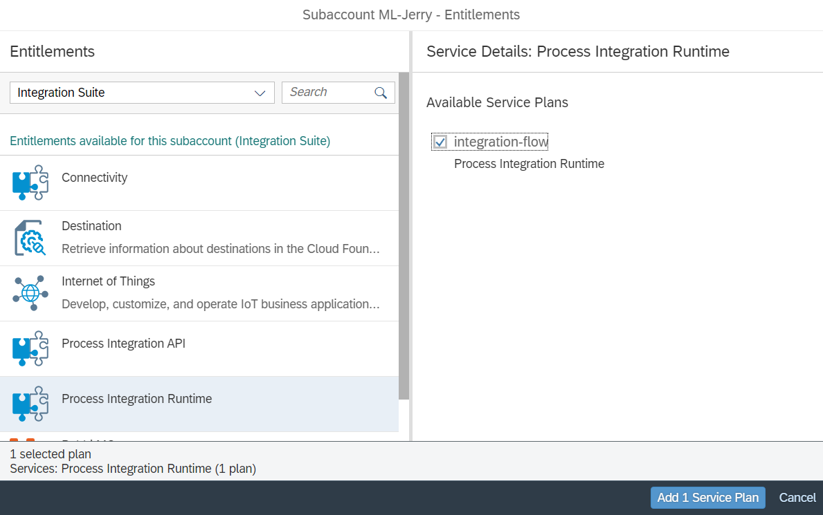

Process Integration Runtime,分配一个integration-flow实例:
clipboard2,2
clipboard3,3
clipboard4,4

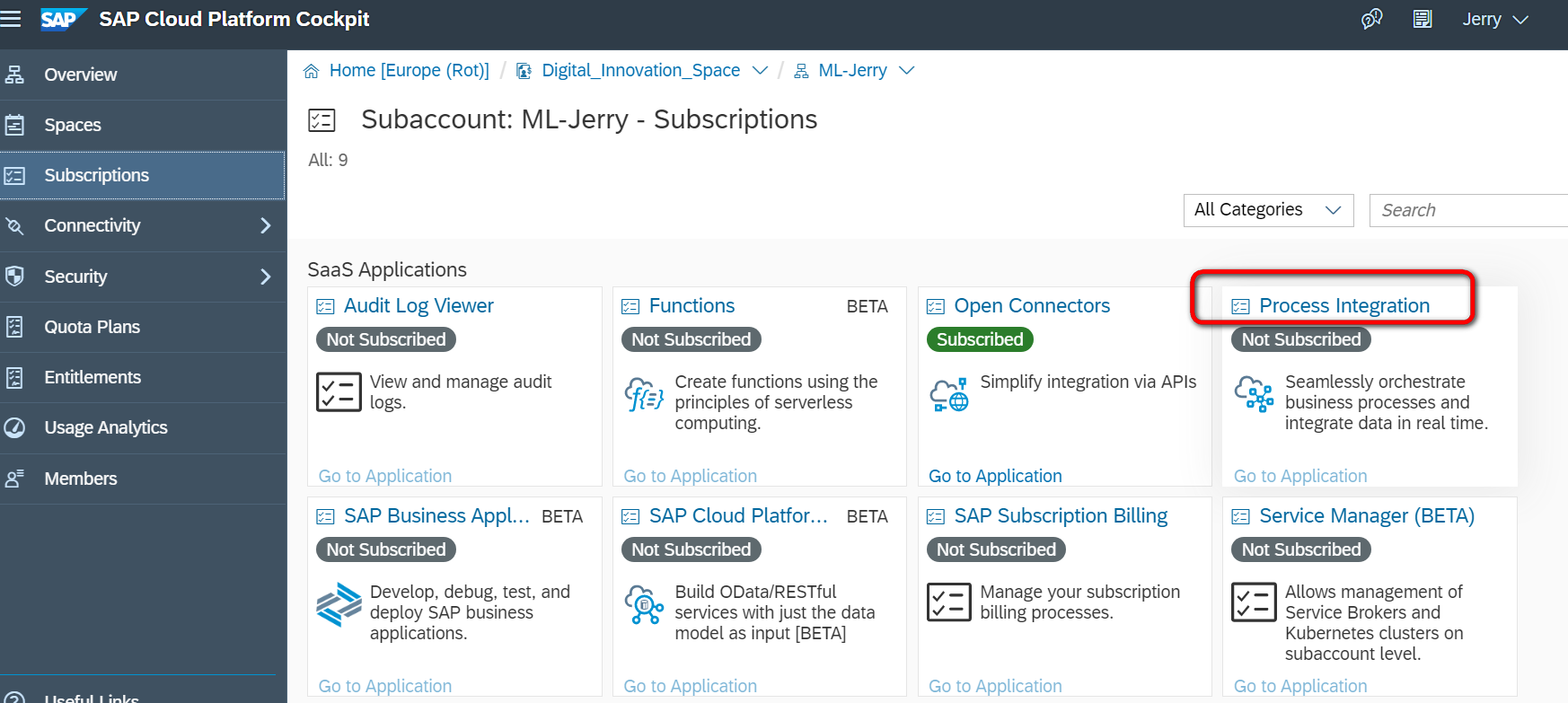

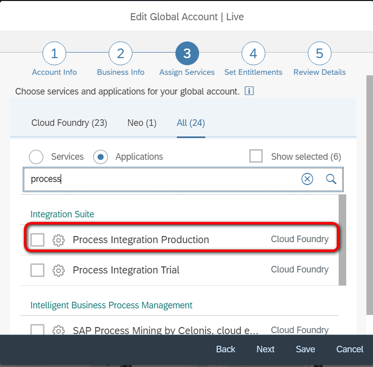

然后在SaaS application里,选择integration Suite下面的Process Integration Production:
clipboard5,5
clipboard6,6
最后在subaccount的Subcription页面里,就能看见Process integration的SaaS应用了。点击Subscribe即可订阅:
clipboard7,7
