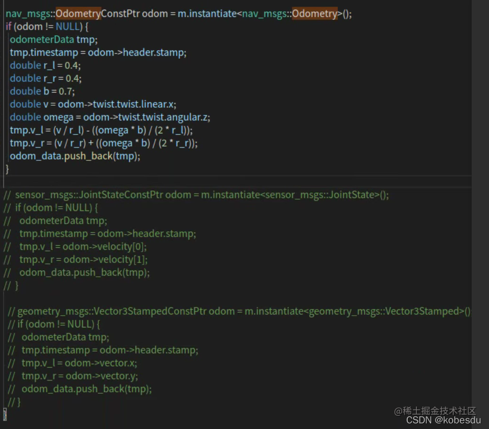

Error1
这个是由于odom消息的类型不对
这个是通过 rostopic info /odom 来查看odom类型,然后在源码的io.cpp中修改具体的odom获取方式。代码中有三种odom的类型分别是Odometry,JointState,Vector3Stamped
代码如下
把代码中的三段按照自己的里程计话题类型进行替换即可。
同时修改launch文件里面odom的话题名称

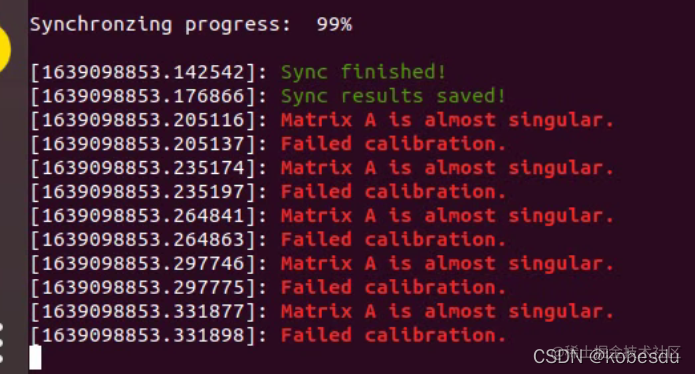

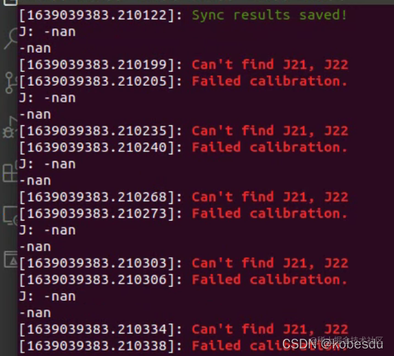

2 当odom的话题名称与类型都对上以后,我运行launch文件依然报错如下
是求解出错
重新录制包以后解决了
走直线标轮子直径,旋转标轮轴间距
