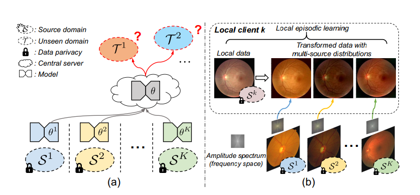

越来越需要跨多个医疗机构的数据协作,以建立准确且健壮的数据驱动的深度网络,以进行医学图像分割[71850] 联邦学习(FL[20]最近为有前途的隐私保护解决方案打开了大门,该解决方案允许在分布式数据集上训练模型,同时将数据保留在本地。 该范例的工作方式是每个本地客户(例如医院)从他们自己的数据中学习,并且仅在中央服务器上以一定频率汇总模型参数以生成全局模型。 在联合培训期间,所有数据样本都保存在每个本地客户端中。 尽管FL见证了医学图像分割任务的一些试验性进展[44449],但是所有现有的工作都只专注于提高内部客户的模型性能,而忽略了模型可推广性到联盟外部未见域上的情况。 这是一个关键问题,阻碍了FL模型在实际中的广泛应用。 由于成像扫描仪和协议的变化,在看不见的医院中遇到的测试医学图像在数据分布方面可能与源客户有很大不同。 在这样的分布变化下如何推广联邦模型是技术上的挑战,但至今尚未探索。 在这项工作中,我们确定了联邦域泛化(FedDG)的新问题设置,其目的是从多个分散的源域中学习联邦模型,以便可以直接将其推广到完全看不见的域,如图1a)所示。
图1.(a)联邦域通用化(FedDG)的新问题设置,其目的是从多个分散的源域中学习联邦模型,以便可以直接推广到完全看不见的目标域。 (b)解决FedDG的主要思想是通过在每个本地客户处传递频率空间中的分布信息和情景学习。 图1.
(a)联邦域泛化(FedDG)的新问题设置,其目的是从多个分散的源域中学习联邦模型,以便可以直接推广到完全看不见的目标域。

为了解决这个FedDG问题,我们的见解是使每个客户端都能够以保护隐私的方式访问多源数据分发。 这个想法是由以下知识所激发的:视觉心理物理学揭示了图像的低级分布(即样式)和高级语义可以分别通过频率空间中的振幅和相位频谱来捕获[134257]  我们可以考虑在客户端之间交换这些振幅频谱以传输分布信息(参见图1b)),同时将相位频谱保持核心语义在本地进行隐私保护。 基于此,我们还设计了一种连续的频率空间插值机制,该机制可以在本地分布和已传输分布之间进行插值,以丰富每个本地客户端的已建立多域分布。 这促进了局部训练,从而受益于专用的密集分布空间,从而获得了领域不变性。 利用这些已建立的分布,我们通过情景训练范式将局部学习暴露于域分布变化,以增强局部参数的可推广性。 设计了一种新颖的元更新目标函数,以指导边界区域的跨域优化。 对于医学图像分割应用而言,这尤其重要,因为医学图像分割应用中的泛化误差通常来自解剖结构不明确边界处的不精确预测。

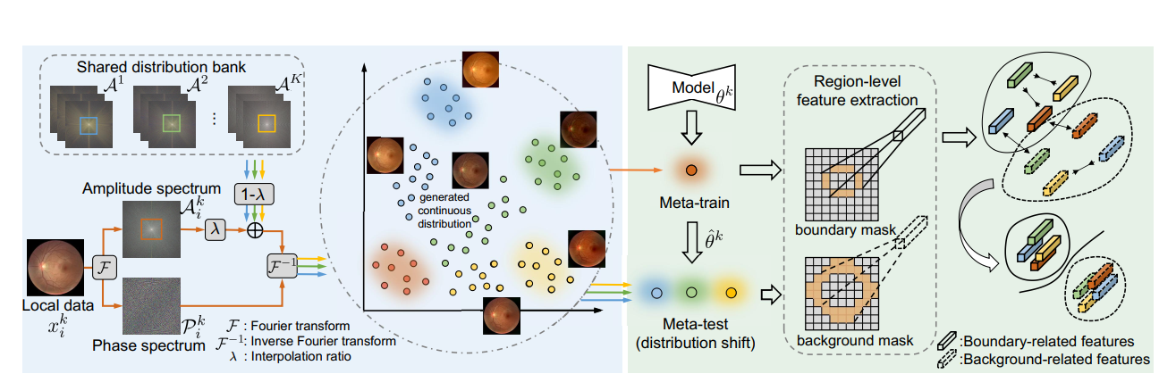

图2.我们在连续频率空间(ELCFS)中提出的情景学习概述。 通过连续的插值机制从频率空间跨客户端交换分布信息,使每个本地客户端都可以访问多源分布。 然后建立一个情景训练范式,以使局部优化暴露于域移位,并进行显式正则化,以促进模棱两可的边界区域的独立于域的特征凝聚和分离,以提高可推广性。
接下来,我们设计一个在频率空间内的连续插值机制,旨在将多源分布信息传输到利用分布库的本地客户端。 如图2的左侧所示,给定客户端k的局部图像xk i,我们可以用分配库A中的振幅频谱替换其振幅频谱的某些低频分量,而其相位频谱不受影响,以保持语义内容。结果,我们可以生成具有变换外观的图像,这些图像表现出其他客户的分布特征。更重要的是,我们不断在本地数据的振幅谱和其他数据的传递的振幅谱之间进行插值 域。 通过这种方式,我们可以受益于专用的密集空间和平滑的分布变化,从而为每个本地客户端丰富已建立的多域分布。 形式上,这是通过从分配库中随机采样振幅谱项A_{j}^{n}(n\neqk),然后通过在A_{i}^{k}A_{j}^{n}之间进行插值来合成新的振幅谱来实现的。令M=\mathbb{I}_{(h,w)\epsilon \left [ -\alpha H:\alpha H, -\alpha W:\alpha W \right ]}为二元掩码,它控制要交换的振幅谱内的低频分量的比例,其中心区域的值为1,而0在其他地方。 将λ表示为调整由A_{i}^{k}A_{j}^{n}贡献的分布信息量的内插比,生成的新振幅谱相互作用分布为 本地客户端k和外部客户端n表示为:
在获得内插的幅度谱A_{i,\lambda }^{\kappa \rightarrow n}之后,我们将其与原始相位谱组合起来,以通过傅立叶逆变换F^{-1}生成变换后的图像,如下所示:

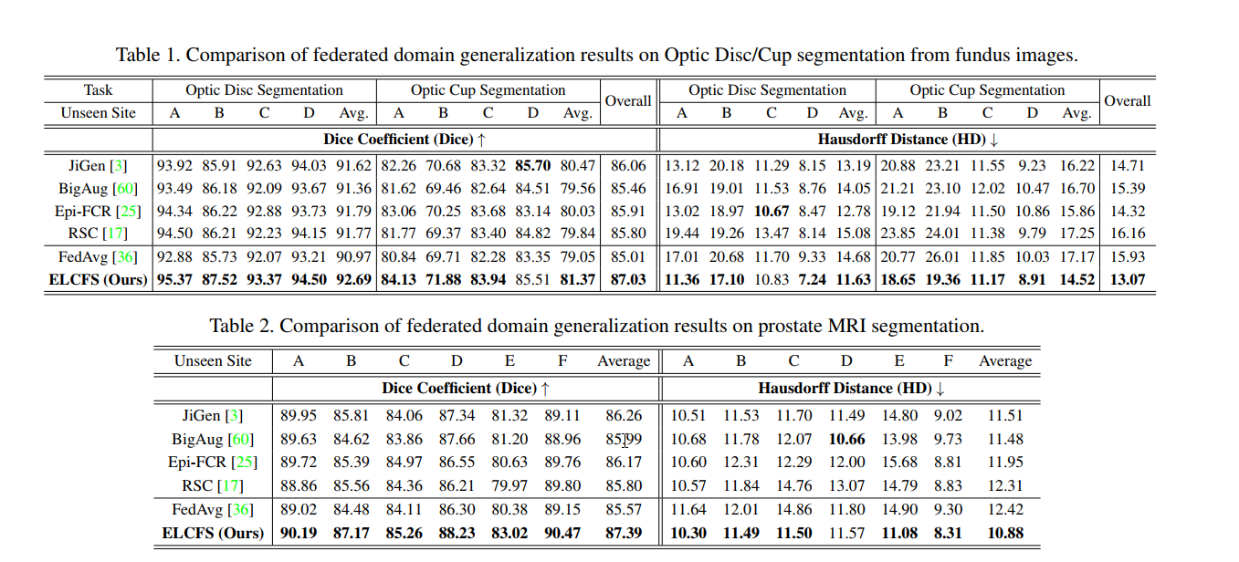

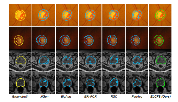

比较结果:表1给出了视网膜眼底分割的定量结果。我们看到,不同的DG方法可以比FedAvg或多或少地改善整体泛化性能。这归因于它们对本地学习的正则化作用以提取一般表示。与这些方法相比,我们的ELCFS在Dice和 HD既可用于光盘分割,也可用于杯分割。这得益于我们的频率空间插值机制,该机制向本地客户端提供了多域分布。具体来说,对于其他DG方法,他们的本地学习仍然只能访问单个分布,并且无法针对多样化分布空间中的域不变性对特征进行正则化。相反,我们的方法使局部学习能够充分利用多源分布的优势,并显着增强模糊边界区域周围特征的域不变性。此外,我们的ELCFS在所有看不见的域设置上都实现了对FedAvg的持续改进,Dice的整体性能提高了2.02%,HD的整体性能提高了2.86。相对边缘的。我们的ELCFS在六个未见的站点中获得最高的骰子,在大多数站点中获得高清。总体而言,我们的方法将Dice的FedAvg值从85.57%提高到87.39%,将HD值从12.42提高到10.88,优于其他DG方法。图4显示了分割结果,其中有两种情况来自于看不见的领域,无法完成每项任务。可以看出,我们的方法可以准确地分割结构并在未知分布的图像中描绘边界,而其他方法有时则无法做到。
图4.对眼底图像分割(上两行)和前列腺MRI分割(下两束)中不同方法的泛化结果进行定性比较。

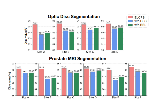

我们进行消融研究,以研究关于ELCFS的四个关键问题:1)每个组件对模型性能的贡献; 2)插值运算的好处和λ的选择; 3)边界区域周围的语义特征空间如何受我们方法的影响,以及4)参与客户的数量如何影响我们方法的效果。每个组成部分的贡献:我们首先通过从我们的方法中将它们删除以观察模型性能,来验证我们方法中两个关键组成部分的影响,即连续频率空间插值(CFSI)和边界定向情境学习(BEL)。如图5所示,
图5.消融结果,以分析我们方法中两个组件(即CFSI和BEL)的影响。

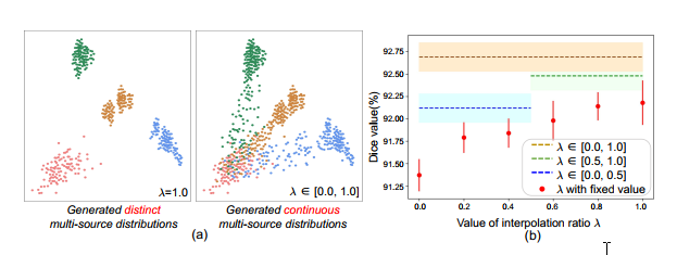

删除这两个部分中的任何一个都将导致针对这两个任务在不同的看不见的域设置中的泛化性能下降。这是合理的,并且反映了这两个组件如何对我们的方法的性能发挥互补作用,即CFSI生成的分布为学习BEL打下了基础,而BEL则反过来为有效利用生成的分布提供了保证。连续插值在频率空间中的重要性:为了分析ELCFS中连续插值机制的效果,我们使用t-SNE [34]来可视化眼底图像分割中生成图像的分布。如图6(a)所示,
图6.(a)可视化的t-SNE [34],用于在本地客户端(粉红色点)嵌入原始眼底图像以及来自不同客户端(绿色,黄色和蓝色点)的振幅频谱的相应转换图像; (b)在不同的插值比λ设置下,采用固定值或在不同范围内连续采样(带有三个独立运行的误差条)对光盘分割的综合性能。
粉红色的点表示客户端的本地数据,其他点表示使用来自不同客户端的幅度谱生成的转换后的数据。似乎固定λ(左)将导致几个不同的分布,而连续插值机制(右)可以平滑地桥接不同的分布以丰富已建立的多域分布。这促进了局部学习以在预定的密集分布空间中实现域不变性。 然后,我们分析选择λ对模型性能的影响,为此,我们以0.0到1.0的固定值(步长为0.2)进行实验,并在[0.0,0.5],[0.5,1.0]范围内进行连续采样和[0.0,1.0]。如图6(b)所示,与不传输任何分布信息(即λ= 0)相比,将λ> 0设置为固定值可以始终提高模型性能。此外,连续采样可以进一步提高性能,并且[0.0,1.0]的采样范围可产生最佳结果,这反映出连续分布空间对于域泛化的好处。

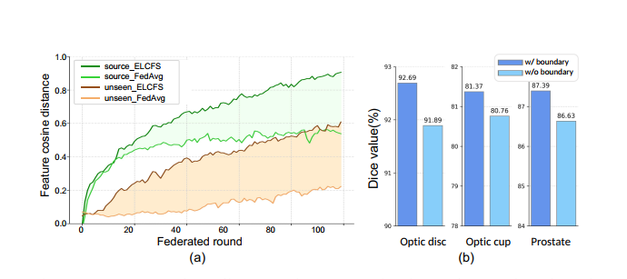

模棱两可的边界区域的可辨性:我们绘制了边界相关特征和背景相关特征之间的余弦距离,即E [hi bd hi bg],以分析边界空间周围的语义特征空间如何受到我们方法的影响。在图7(a)中,两条绿线分别表示从训练源域中抽取的样本的ELCFS和FedAvg基线中特征距离的增长。我们可以看到,ELCFS产生了更长的特征距离,表明边界和周围背景区域的特征可以在我们的方法中更好地分离。对于两条黄线,样本特征是从看不见的区域中绘制的。不出所料,该距离不如源域高,但是我们的方法也比FedAvg具有更高的裕度。我们还定量分析了Lboundary对模型性能的影响。从图7(b)中可以看出,从元优化中删除此目标会导致不同任务中的泛化性能出现一致的性能下降。 参与客户数量的影响:我们进一步分析了当参加联合学习的医院数量不同时,我们的方法和FedAvg的泛化性能将受到怎样的影响。

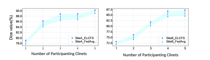

图8.使用我们提出的方法和FedAvg,随着参与客户数量的增加,两个看不见的前列腺数据集(即站点A和B)的泛化性能曲线。
图8显示了前列腺MRI分割的结果,其中,我们在两个看不见的站点上展示了泛化结果,客户数量从1逐渐增加到K −1。正如预期的那样,使用单源数据训练的模型无法获得良好的结果部署到看不见的域时。当更多的客户参加联合培训时,泛化性能会提高,这是合理的,因为汇总来自多个来源的数据可以涵盖更全面的数据分发。特别是,我们的ELCFS在具有不同客户数量的所有泛化设置上始终优于FedAvg,这证明了我们的方法利用分布式数据源来增强联合学习模型的泛化性的稳定有效性。
