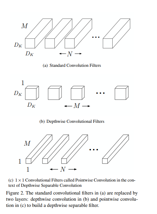

MobileNet 模型基于深度可分离卷积,这是一种分解卷积的形式,它将标准卷积分解为深度卷积和称为点卷积的 1×1 卷积。对于 MobileNets,深度卷积将单个过滤器应用于每个输入通道。然后逐点卷积应用 1×1 卷积来组合深度卷积的输出。标准卷积在一个步骤中既可以过滤输入,也可以将输入组合成一组新的输出。深度可分离卷积将其分为两层,一个用于过滤的单独层和一个用于组合的单独层。这种分解具有显着减少计算量和模型大小的效果。图 2 显示了如何将标准卷积 2(a) 分解为深度卷积 2(b) 和 1 × 1 点卷积 2©。

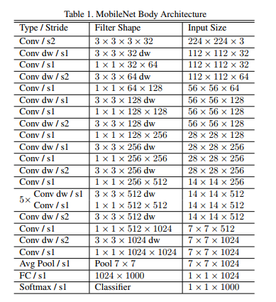

MobileNet 结构建立在上一节中提到的深度可分离卷积之上,但第一层是全卷积。通过以如此简单的术语定义网络,我们能够轻松地探索网络拓扑以找到一个好的网络。 MobileNet 架构在表 1 中定义。

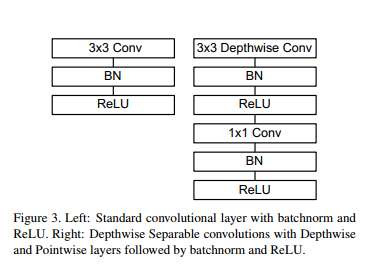

所有层都遵循 batchnorm [13] 和 ReLU 非线性,但最终全连接层除外,它没有非线性并馈送到 softmax 层进行分类。图 3 将具有常规卷积、batchnorm 和 ReLU 非线性的层与具有深度卷积、1×1 逐点卷积以及每个卷积层之后的 batchnorm 和 ReLU 的分解层进行了对比。在深度卷积和第一层中使用跨步卷积处理下采样。最终的平均池化在全连接层之前将空间分辨率降低到 1。将深度卷积和点卷积计算为单独的层,MobileNet 有 28 层。

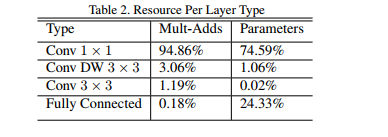

仅仅根据少量的多加来定义网络是不够的。确保这些操作可以有效实施也很重要。例如,非结构化稀疏矩阵运算通常不会比密集矩阵运算快,直到非常高的稀疏度。我们的模型结构将几乎所有的计算都放入密集的 1 × 1 卷积中。这可以通过高度优化的通用矩阵乘法 (GEMM) 函数来实现。卷积通常由 GEMM 实现,但需要在内存中进行名为 im2col 的初始重新排序,以便将其映射到 GEMM。例如,这种方法用于流行的 Caffe 包 [15]。 1×1 卷积不需要在内存中进行这种重新排序,并且可以直接使用 GEMM 实现,它是最优化的数值线性代数算法之一。如表 2 所示,MobileNet 将 95% 的计算时间用于 1 × 1 卷积,其中也有 75% 的参数。几乎所有附加参数都在全连接层中。

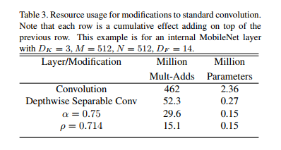

作为一个例子,我们可以看看 MobileNet 中的一个典型层,看看深度可分离卷积、宽度乘数和分辨率乘数如何降低成本和参数。 表 3 显示了层的计算和参数数量,因为架构收缩方法依次应用于层。 第一行显示了一个完整卷积层的 Mult-Adds 和参数,输入特征图大小为 14 × 14 × 512,内核 K 大小为 3 × 3 × 512 × 512。我们将在下一节中详细介绍 在资源和准确性之间进行权衡。

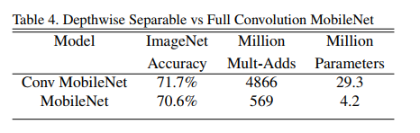

首先,我们展示了具有深度可分离卷积的 MobileNet 与使用全卷积构建的模型相比的结果。 在表 4 中,我们看到与全卷积相比,使用深度可分离卷积仅将 ImageNet 上的准确率降低了 1%,从而极大地节省了多重加法和参数。

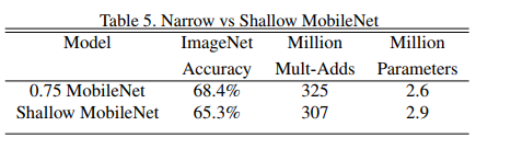

接下来,我们展示了将具有宽度乘数的较薄模型与使用较少层的较浅模型进行比较的结果。 为了使 MobileNet 更浅,去除了表 1 中特征大小为 14×14×512 的 5 层可分离滤波器。 表 5 显示,在相似的计算和参数数量下,使 MobileNets 更薄比使它们更浅 3% 好。

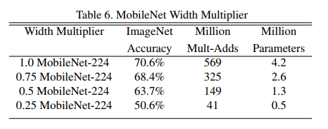

表 6 显示了使用宽度乘数 α 缩小 MobileNet 架构的精度、计算量和大小权衡。 精度平稳下降,直到架构在 α = 0.25 时最小。

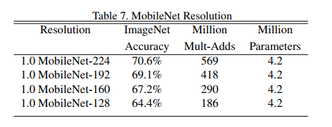

表 7 显示了通过训练具有降低的输入分辨率的 MobileNets 对不同分辨率乘数的精度、计算和大小权衡。 精度在分辨率范围内平稳下降。

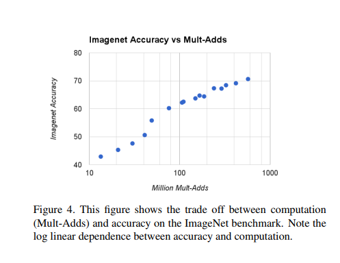

图 4 显示了由宽度乘数 α { 1 , 0.75 , 0.5 , 0.25 } \alpha \in\{1,0.75,0.5,0.25\} 和分辨率 { 224 , 192 , 160 , 128 } \{224,192,160,128\} 。 当模型在 α = 0.25 时变得非常小时,结果是对数线性的,并带有跳跃。

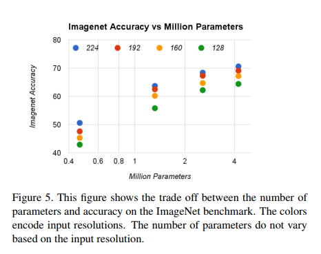

图 5 显示了 ImageNet 准确率 和16个模型在宽度系数 α { 1 , 0.75 , 0.5 , 0.25 } \alpha \in\{1,0.75,0.5,0.25\} 和分辨率 { 224 , 192 , 160 , 128 } \{224,192,160,128\} 参数数量之间的权衡。

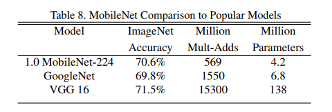

表 8 将完整的 MobileNet 与原始的 GoogleNet [30] 和 VGG16 [27] 进行了比较。 MobileNet 几乎与 VGG16 一样准确,同时体积小 32 倍,计算密集度低 27 倍。 它比 GoogleNet 更准确,同时体积更小,计算量减少 2.5 倍以上。

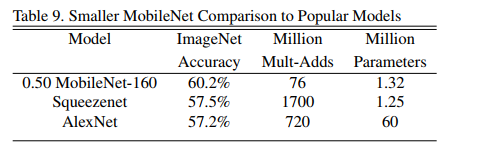

表 9 比较了宽度乘数 α = 0.5 和分辨率降低 160 × 160 的缩减 MobileNet。缩减 MobileNet 比 AlexNet [19] 好 4%,同时比 AlexNet 小 45 倍,计算量少 9.4 倍。 在大小相同且计算量减少 22 倍的情况下,它也比 Squeezenet [12] 好 4%。

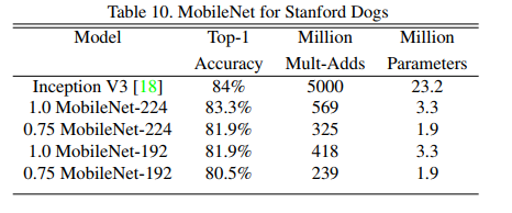

我们训练 MobileNet 在斯坦福狗数据集 [17] 上进行细粒度识别。 我们扩展了 [18] 的方法,并从网络上收集了比 [18] 更大但噪声更大的训练集。 我们使用嘈杂的网络数据来预训练细粒度的狗识别模型,然后在斯坦福狗训练集上微调模型。 斯坦福狗测试集的结果在表 10 中。MobileNet 几乎可以在大大减少计算量和大小的情况下达到 [18] 的最新结果。

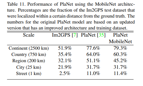

PlaNet [35] 将确定照片拍摄地点的任务作为分类问题。 该方法将地球划分为作为目标类的地理单元格,并在数百万张带有地理标签的照片上训练卷积神经网络。 PlaNet 已被证明可以成功地定位大量照片,并且在完成相同任务的情况下优于 Im2GPS [6, 7]。
image-20220125214648241
我们使用 MobileNet 架构对相同数据重新训练 PlaNet。 而基于 Inception V3 架构 [31] 的完整 PlaNet 模型具有 5200 万个参数和 57.4 亿个多重加法。 MobileNet 模型只有 1300 万个参数,通常 300 万个用于主体,1000 万个用于最后一层和 58 万个多重加法。 如表 11 所示,与 PlaNet 相比,MobileNet 版本的性能仅略有下降,尽管它更紧凑。 此外,它仍然大大优于 Im2GPS。

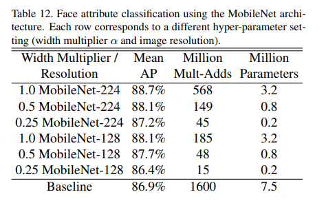

MobileNet 的另一个用例是压缩具有未知或深奥训练程序的大型系统。在人脸属性分类任务中,我们展示了 MobileNet 和蒸馏 [9] 之间的协同关系,蒸馏 [9] 是一种用于深度网络的知识转移技术。我们寻求减少具有 7500 万个参数和 16 亿个多重加法的大型人脸属性分类器。这 分类器在类似于 YFCC100M [32] 的多属性数据集上进行训练。
image-20220125215659849
我们使用 MobileNet 架构提取人脸属性分类器。 Distillation [9] 通过训练分类器来模拟更大模型的输出而不是真实标签,从而能够从大型(并且可能是无限的)未标记数据集进行训练。结合蒸馏训练的可扩展性和 MobileNet 的简约参数化,终端系统不仅不需要正则化(例如权重衰减和提前停止),而且还展示了增强的性能。从表中可以看出。从表12 可以看出,基于 MobileNet 的分类器对激进的模型收缩具有弹性:它实现了与内部相似的跨属性平均精度(平均 AP),同时仅消耗 1% 的 Multi-Adds。

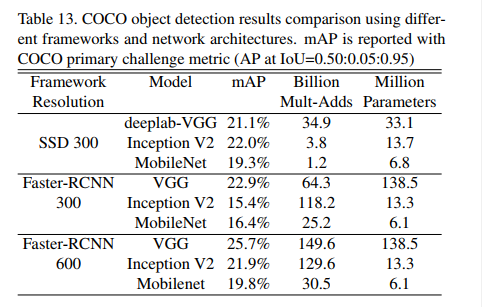

MobileNet 也可以部署为现代目标检测系统中的有效基础网络。 我们根据最近赢得 2016 年 COCO 挑战赛 [10] 的工作报告了针对 COCO 数据进行对象检测训练的 MobileNet 的结果。 在表 13 中,MobileNet 在 Faster-RCNN [23] 和 SSD [21] 框架下与 VGG 和 Inception V2 [13] 进行了比较。 在我们的实验中,SSD 使用 300 输入分辨率(SSD 300)进行评估,Faster-RCNN 与 300 和 600 输入分辨率(FasterRCNN 300,Faster-RCNN 600)进行了比较。 Faster-RCNN 模型对每张图像评估 300 个 RPN 提议框。 这些模型在 COCO train+val 上进行训练,不包括 8k minival 图像,并在 minival 上进行评估。 对于这两个框架,MobileNet 实现了与其他网络相当的结果,而计算复杂度和模型大小只有一小部分。
