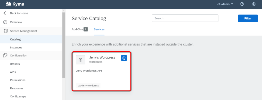

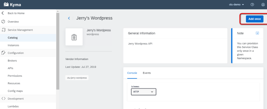

在按照前两篇文章的步骤做了之后,我们在SAP Kyma的服务目录(Service Catalog)下能看到从本地WordPress导入的服务(包含暴露的事件和API),大家可以把这个服务目录简单类比成SAP云平台的Service Market Place.
接下来,SAP Kyma上的扩展开发人员,就可以基于这个服务开始工作了。

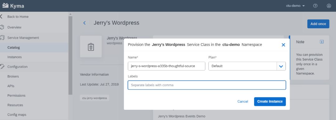

点击Add once,创建一个新的WordPress服务实例:

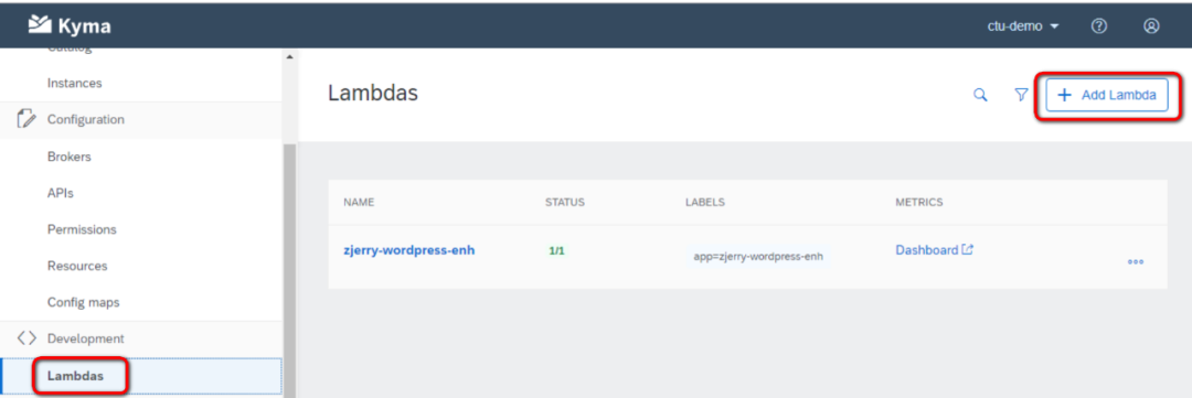

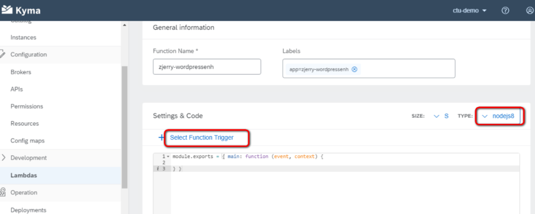

然后创建一个新的Lambda函数:
Lambda函数的实现类型选择nodejs,
触发方式选择成event trigger-事件触发,具体的触发事件选择从WordPress导入的post.published, 即文章发布事件。
也就是说,当WordPress里有新的博客发布时,WordPress会触发post.published事件,增强后的WordPress插件会把这个事件,连同发布的博客内容作为参数一起传递给Kyma,而Kyma会调用上述创建的监听在post.published事件上的Lambda函数,后者实际上就是观察者-发布者设计模式里的观察者。

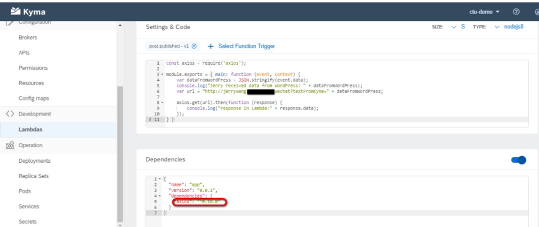

接下来在Lambda函数里的开发就是纯粹的nodejs编程工作了,使用nodejs提供的axios库,将WordPress传递给Kyma的博客内容从事件参数event里解析出来,调用微信接口发送给指定的微信用户。
Dependencies区域的作用,就相当于nodejs项目的package.json, 用于定义nodejs代码执行所需的各种外部依赖。

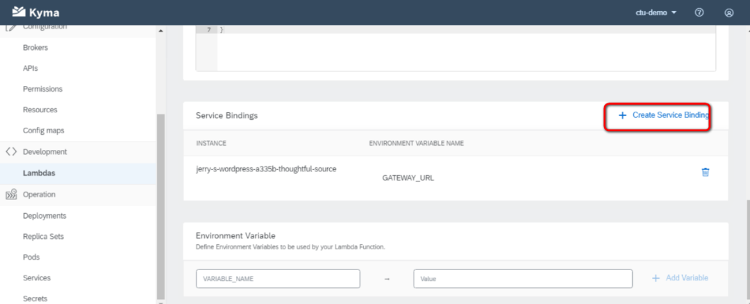

最后一步,就是创建一个Service Binding,把Lambda函数同之前创建的WordPress服务实例绑定起来。
这个操作和SAP云平台CloudFoundry环境里的服务配置做法是一致的,所以有过SAP Cloud Platform开发经验的程序员,对SAP Kyma上这些配置能够很容易上手。

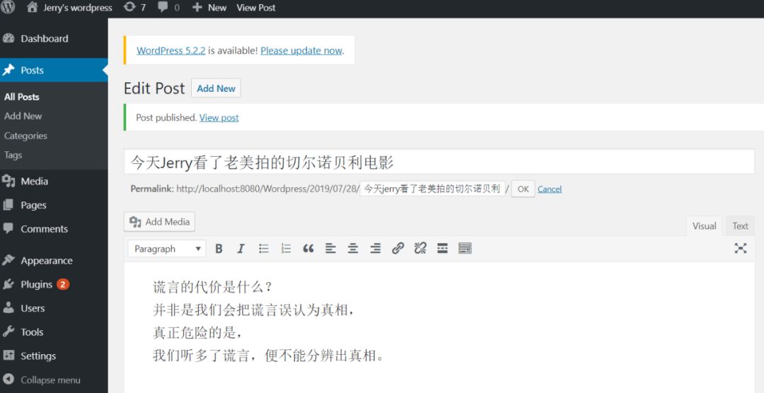

在WordPress上发布一篇博客:
谎言的代价是什么?
并非是我们会把谎言误认为真相,
真正危险的是,
我们听多了谎言,便不能分辨出真相

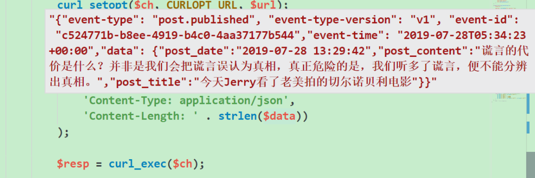

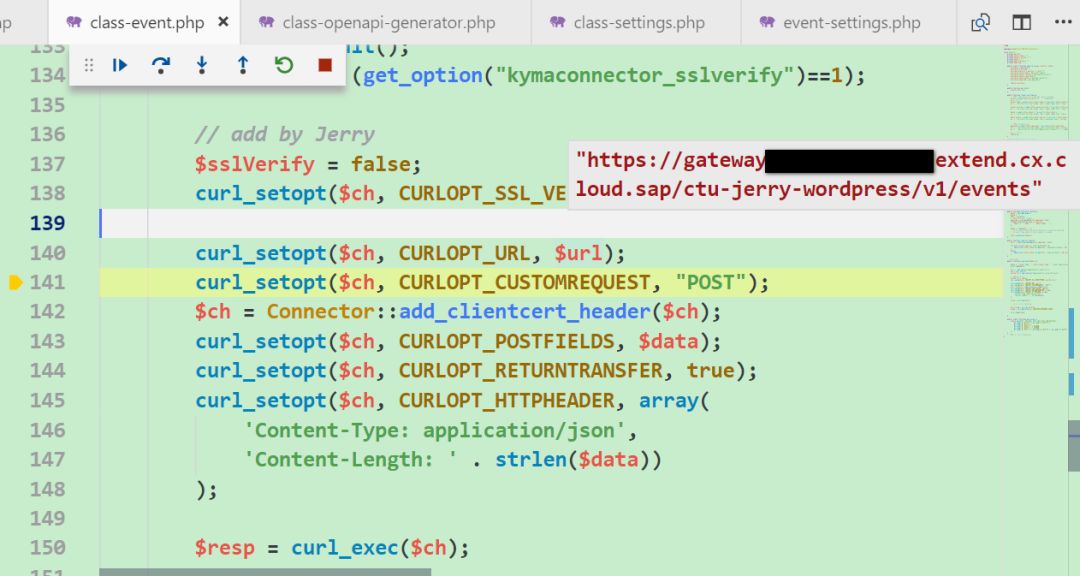

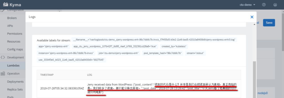

单步调试WordPress,发现发布博客的内容被发送到了指向Kyma事件处理的这个url:

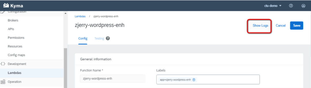

回到Kyma的Lambda界面,点击Show Logs查看日志,能发现WordPress发布的事件成功被Kyma的Lambda函数接收到了:

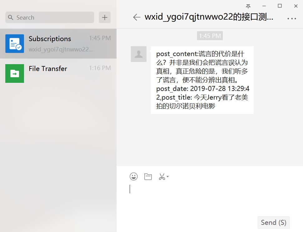

最后Jerry的微信号收到了这条在WordPress上首发,经Kyma中转的,关于《切尔诺贝利》观后感的博客:
