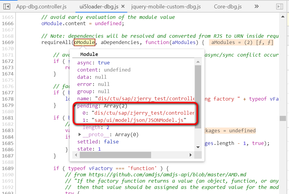

调试器里的pending数组的两个元素:
clipboard2,2

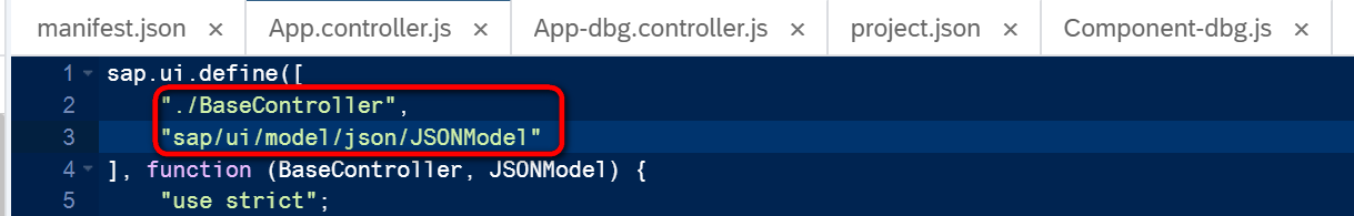

实际上对应了我在App.controller.js里定义的两个依赖:
clipboard3,3

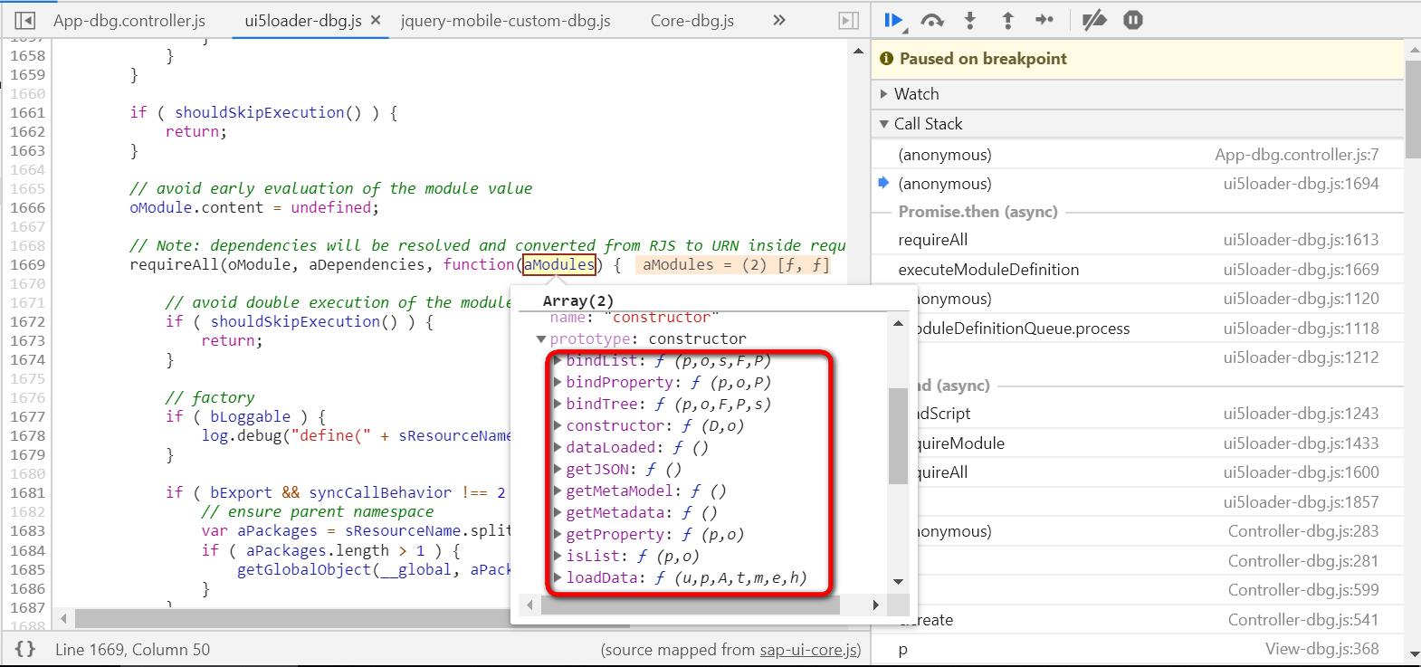

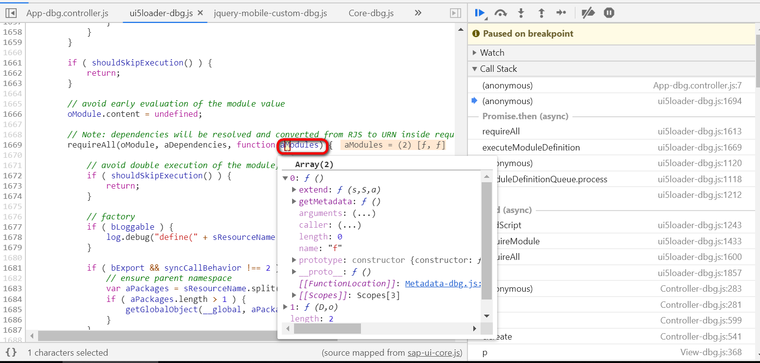

而aModules数组里的两个对象,就是BaseController和JSONModel模块加载后的实例:
clipboard4,4
有经验的开发人员从这些函数列表bindProperty, bindTree, dataLoaded,getJSON等就能得知这个实例是JSONModel的实现。
clipboard5,5
这个注释写的比较清楚,如果factory函数返回不为false的值,则该值需要被赋到module的exported字段去。

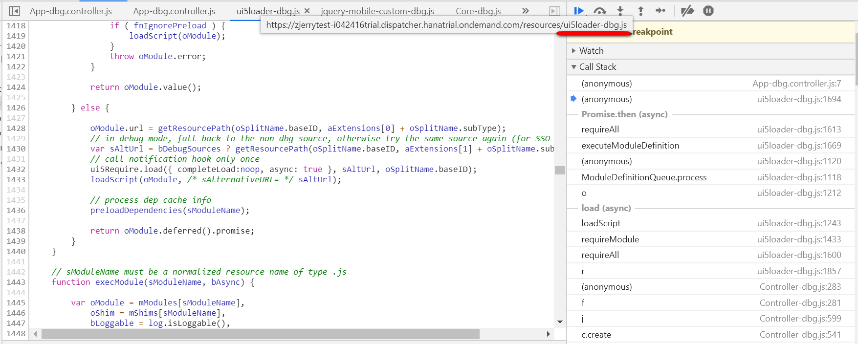

UI5模块的加载器:ui5loader.js
clipboard6,6

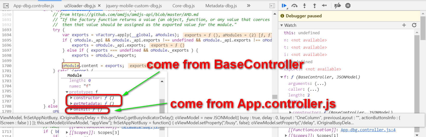

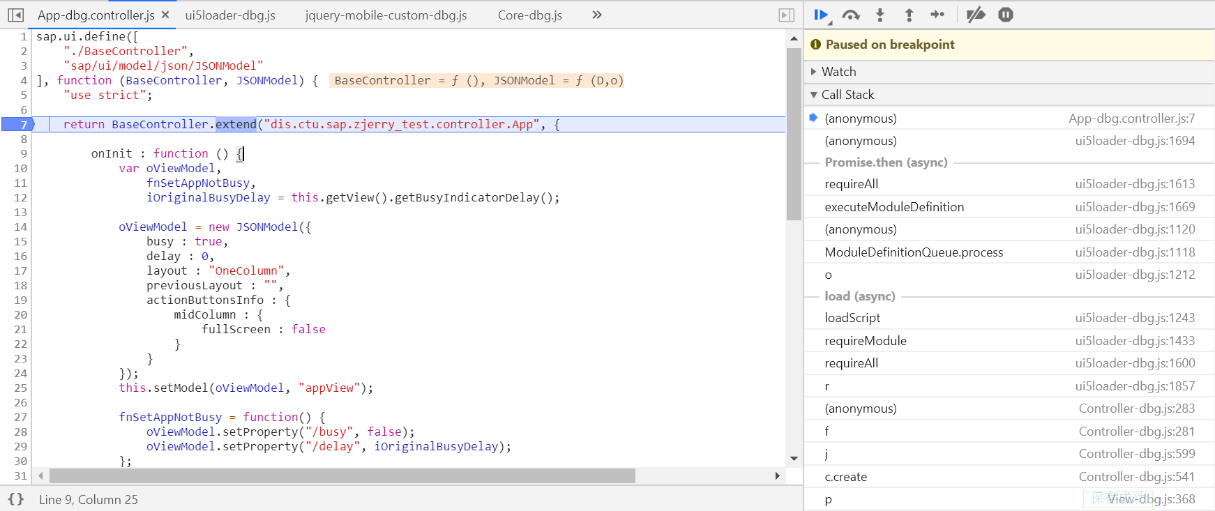

那么我们应用代码的controller里到底return什么值呢?即BaseController调用extend方法后的返回值。
clipboard7,7
这个返回值在BaseController的基础上,包含了我们应用程序自定义的onInit方法。
clipboard8,8
至此,App.controller.js这个模块就加载完成了。

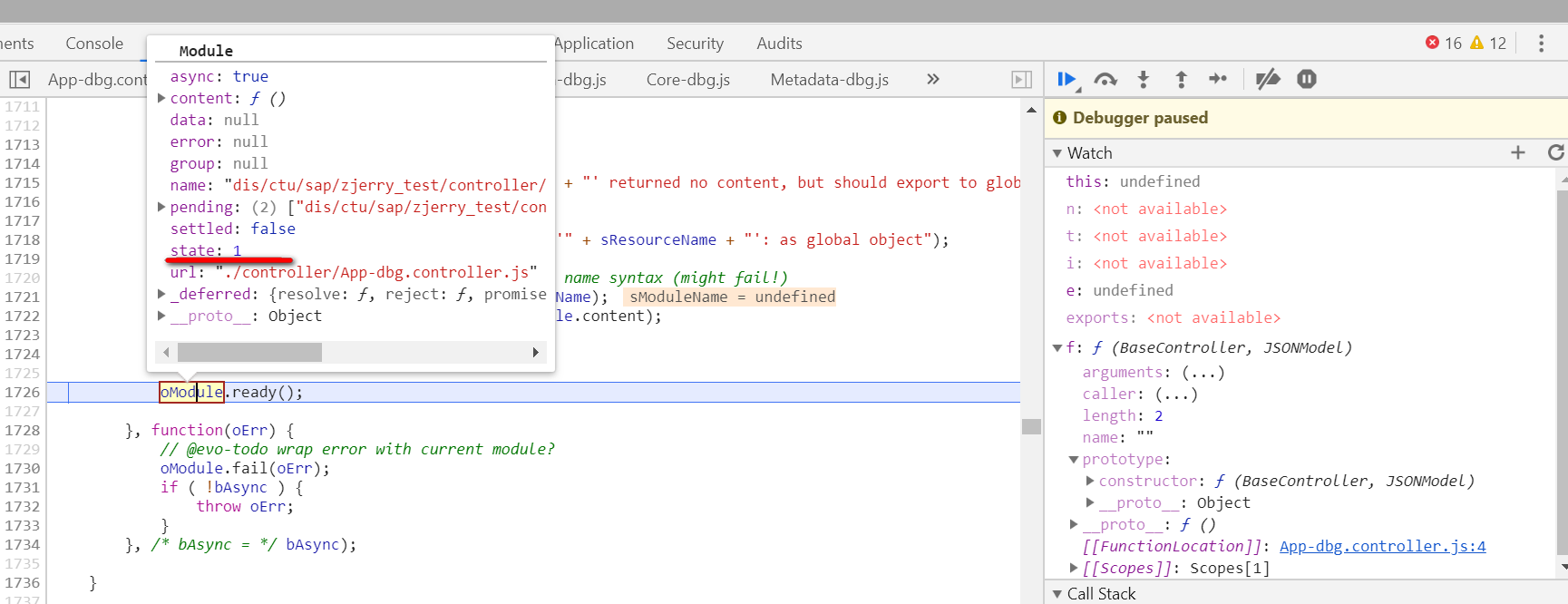

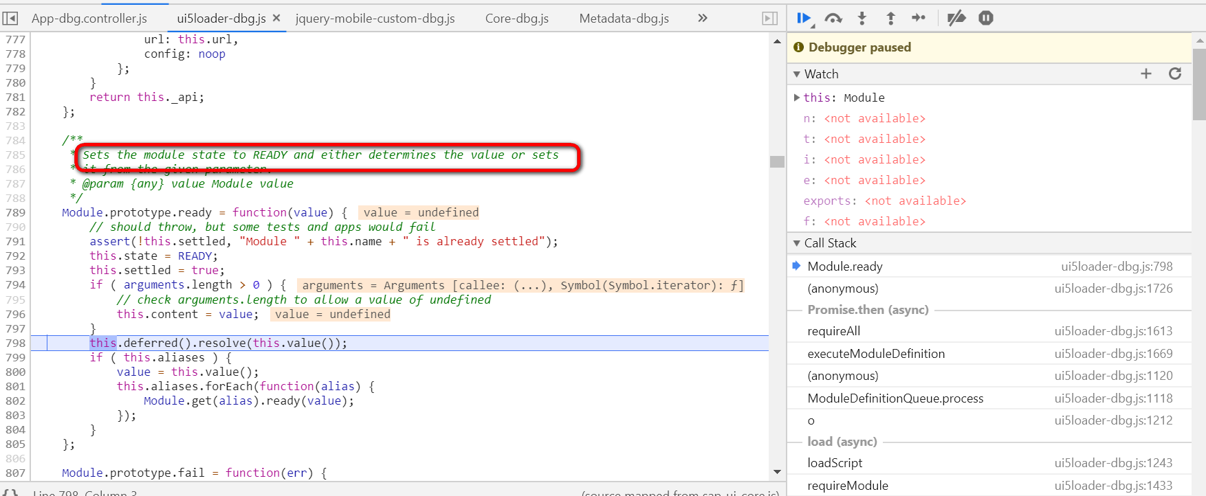

执行ready之前:
clipboard9,9
ready函数的职责就是把模块实例的state设置成Ready,settled设置成true:
clipboard10,10
