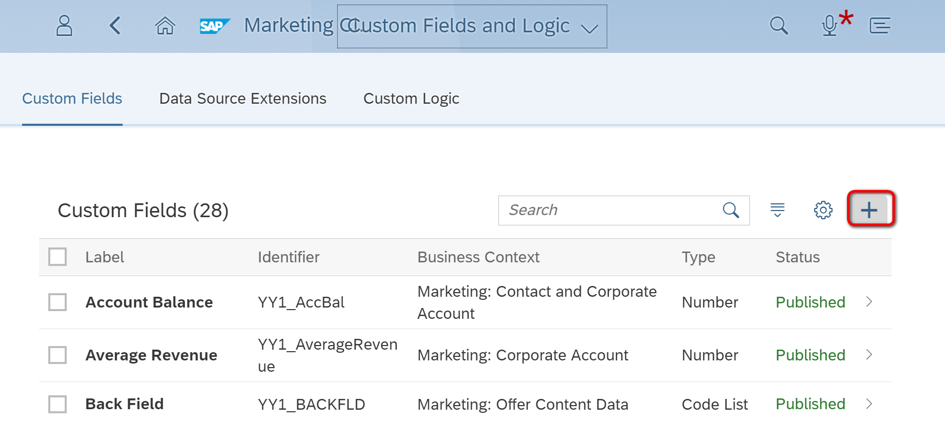

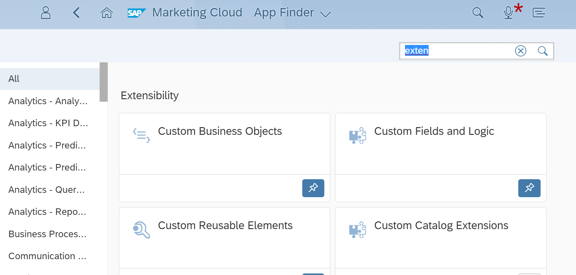

首先在Marketing Cloud里找到创建扩展字段的tile入口,搜索关键字extension:

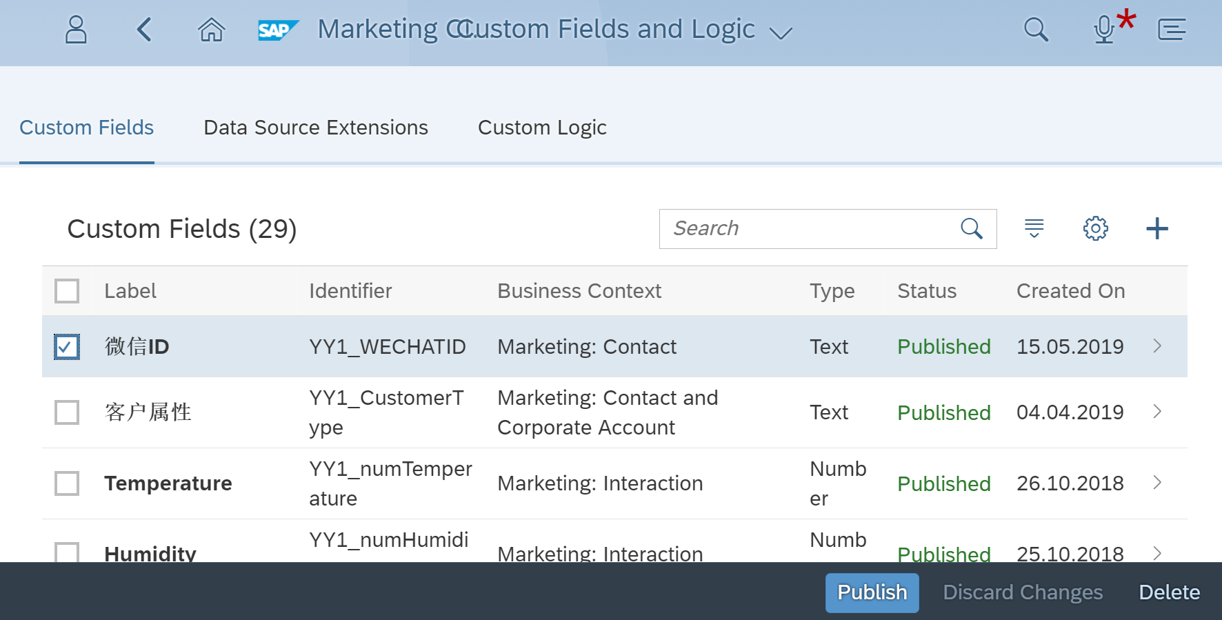

这会进入Fiori应用“Custom fields”,能看到系统里所有创建好的extension field。点击+加号按钮新建一个:

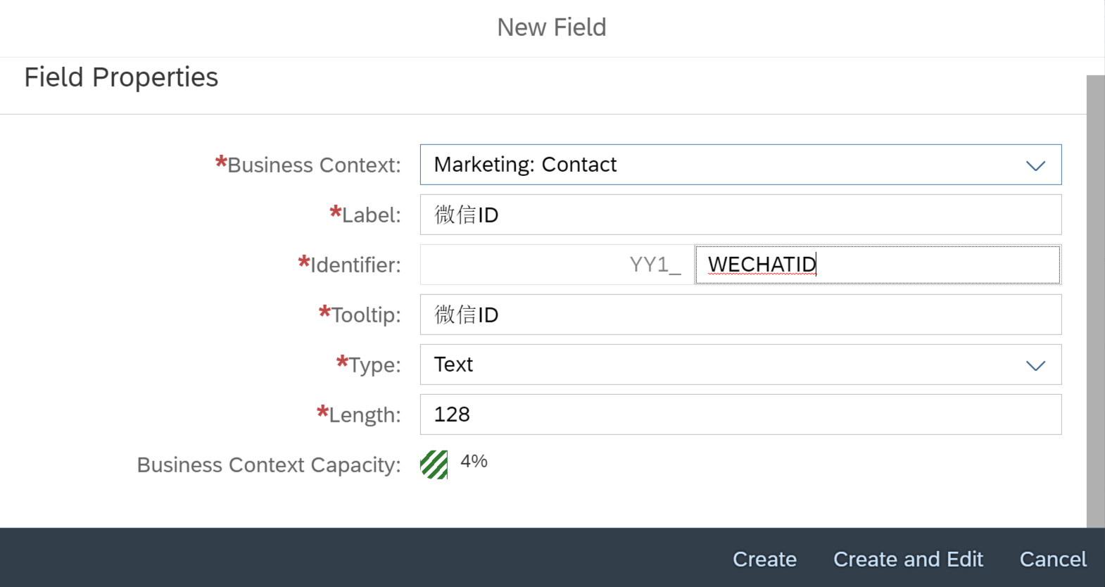

维护这个扩展字段的技术信息,比如标签,类型,长度等等。
创建好之后点击按钮Publish,确保字段处于publish状态。

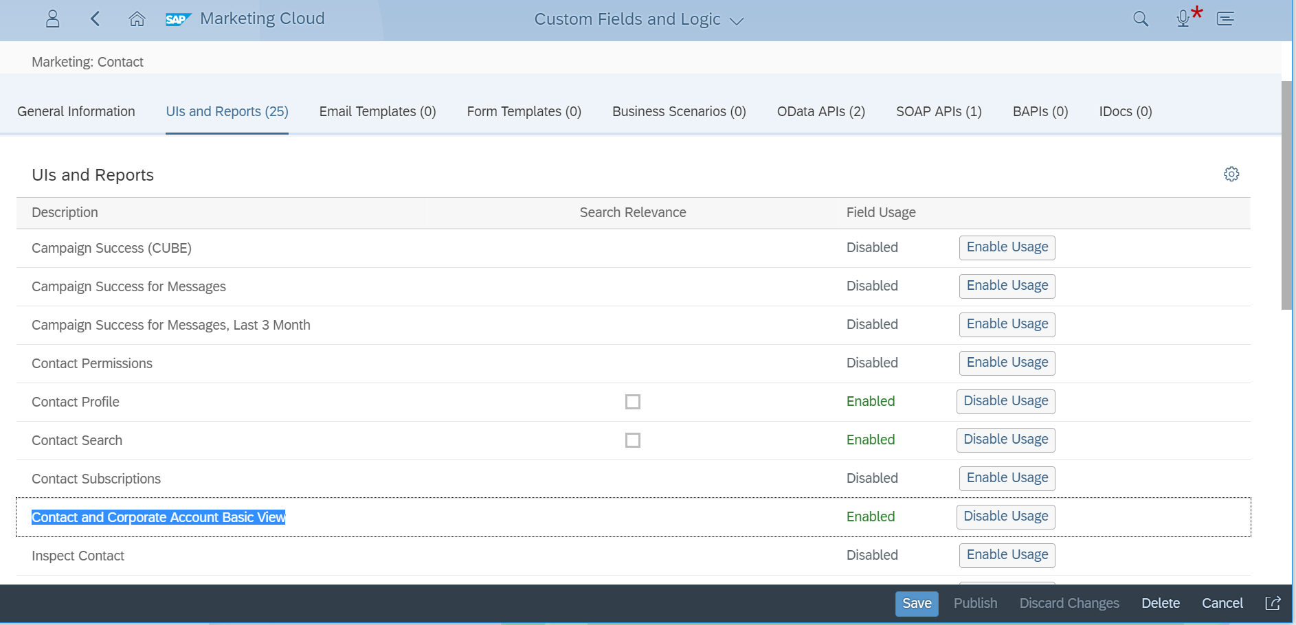

接下来需要为特定的UI enable这个字段的显示。在标签页UIs and Reports里,在对应的UI记录后点击按钮"Enable Usage":

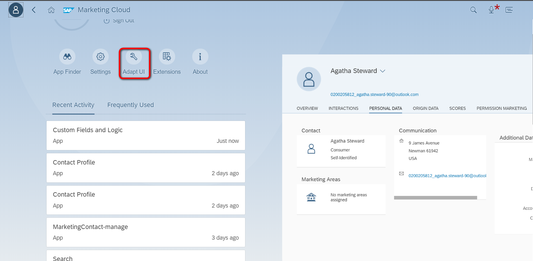

最后一步,在UI上这个扩展字段放出来。点击Adapt UI:

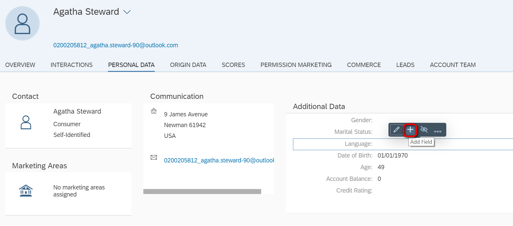

进入Contact UI,点击加号按钮:

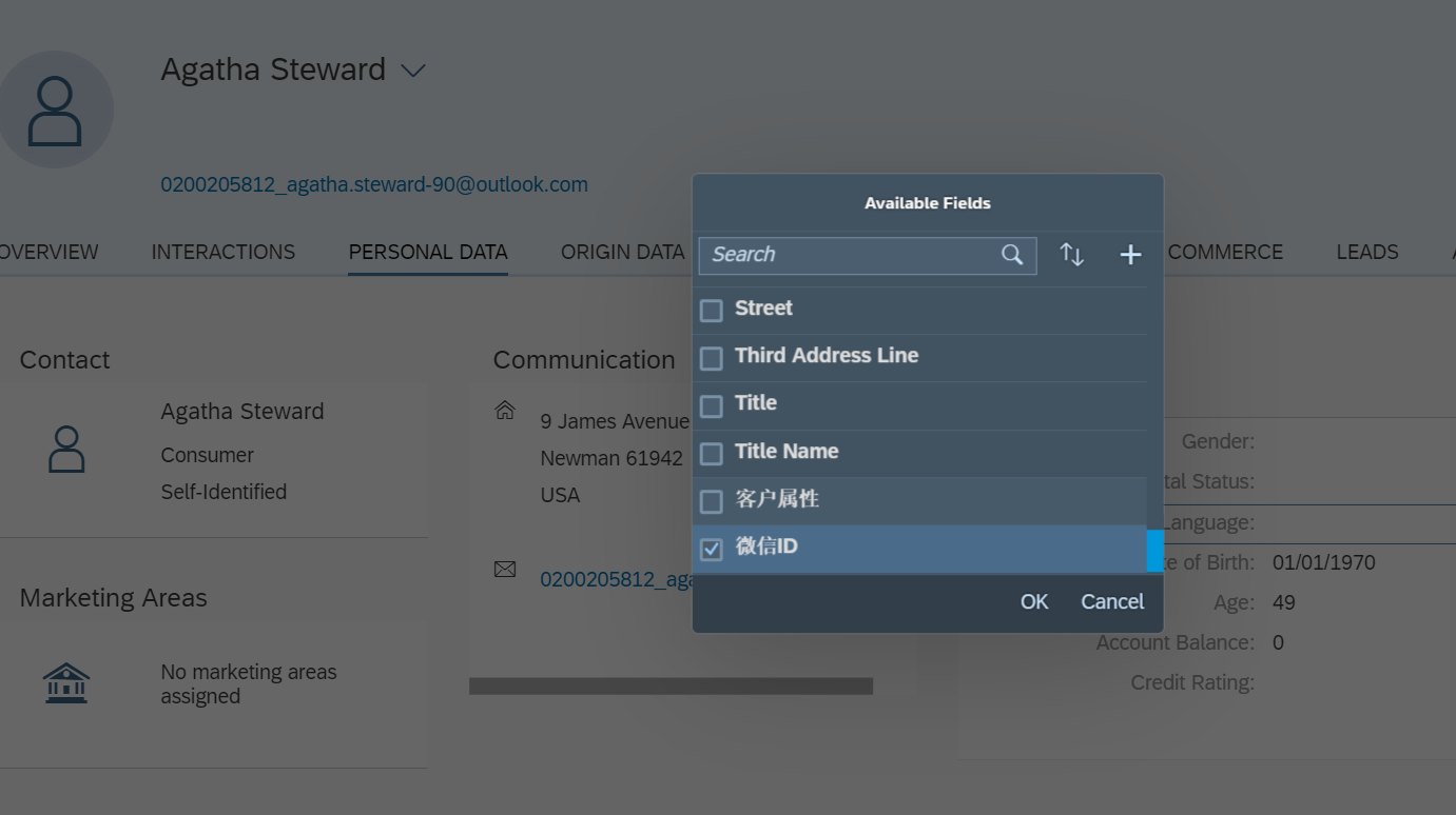

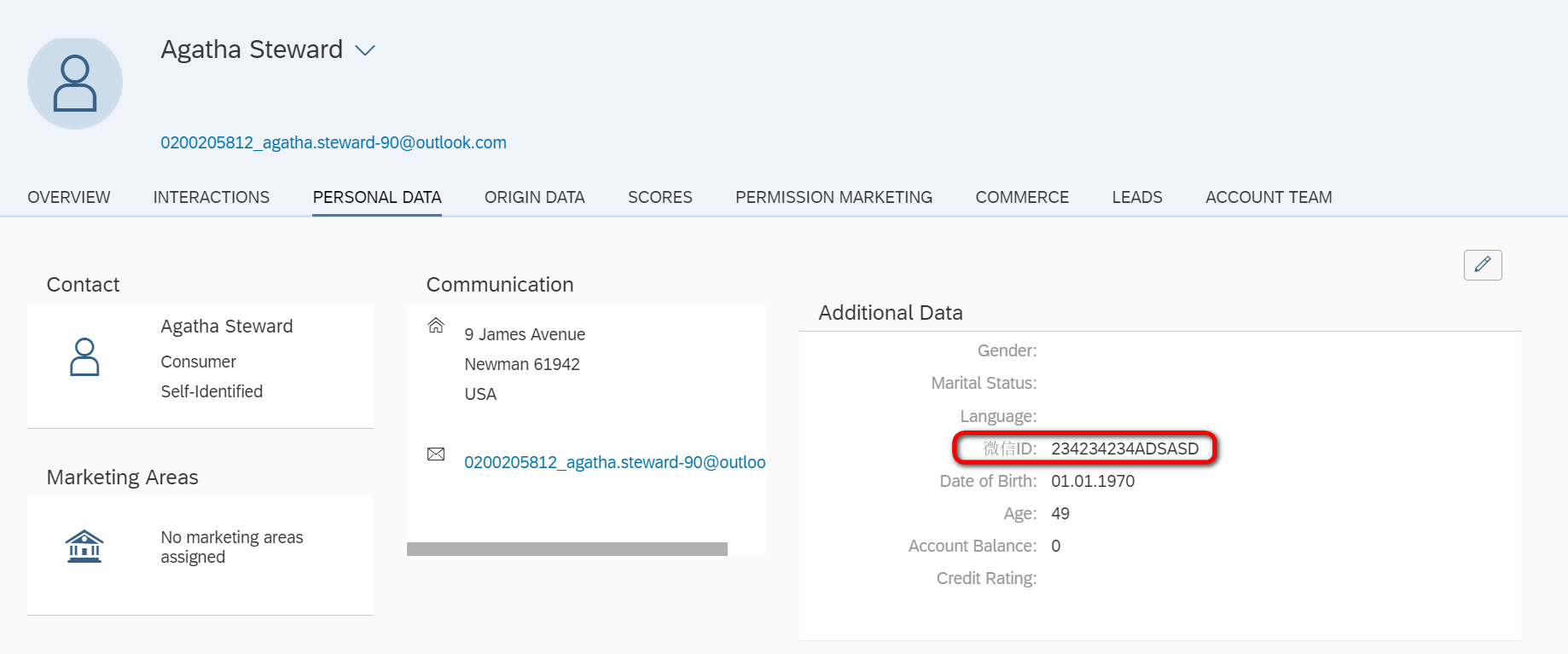

选择刚才创建好的扩展字段:
保存并publish发布change,至此这个扩展字段创建成功。
