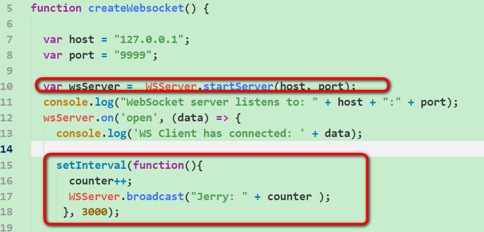

代码第10行创建一个WebSocket服务器,监听在9999端口上:
第15~18行每隔3秒发送一个字符串到浏览器,用一个计数器标识每次发送的请求。

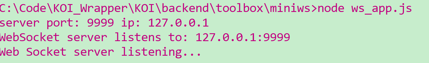

使用nodejs启动这个服务器:

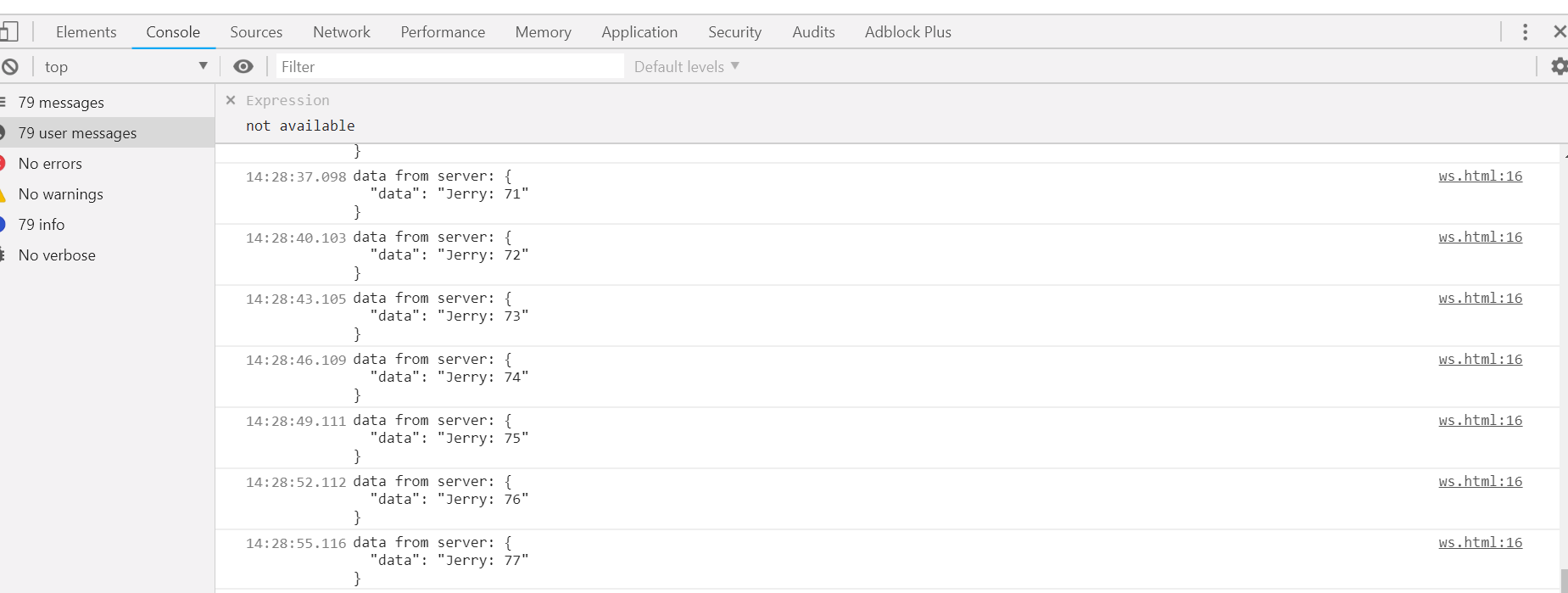

浏览器端每隔三秒收到服务器推送的消息,打印在console上:

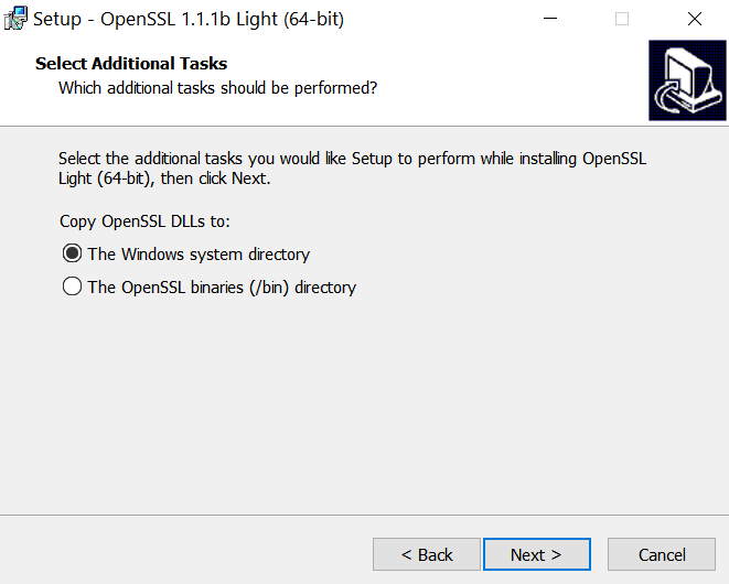

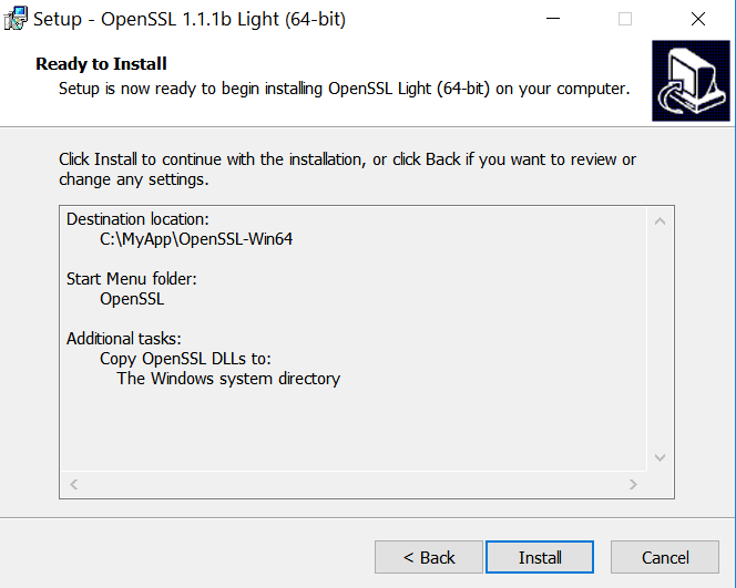

首先通过下面的链接下载openSSL
https://slproweb.com/products/Win32OpenSSL.html

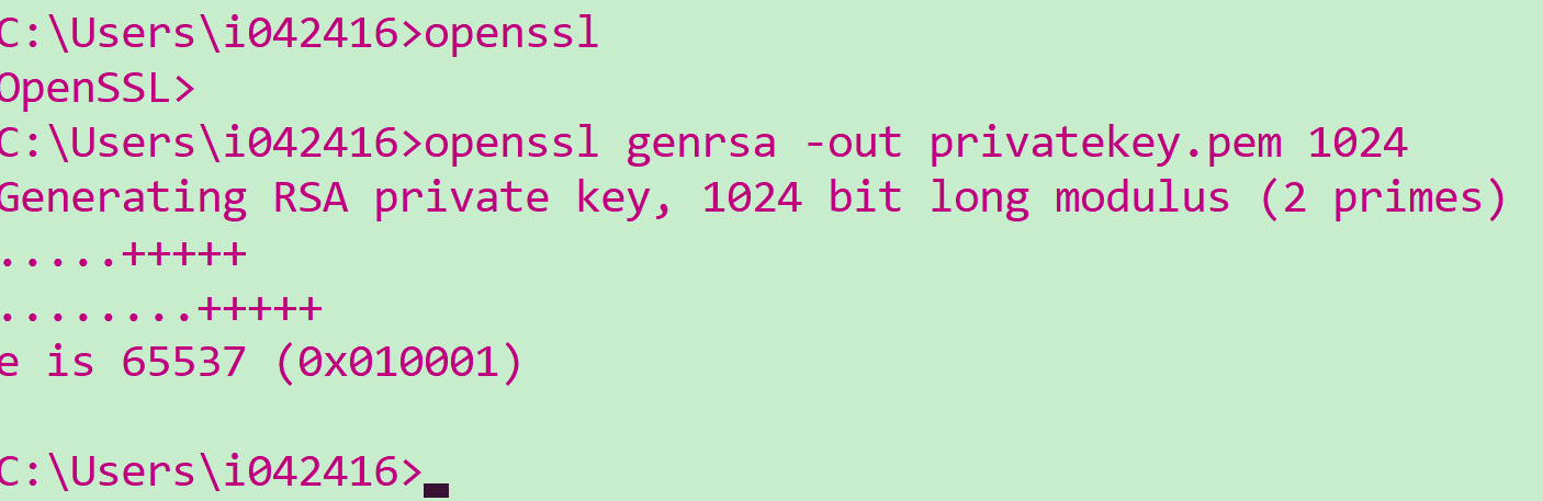

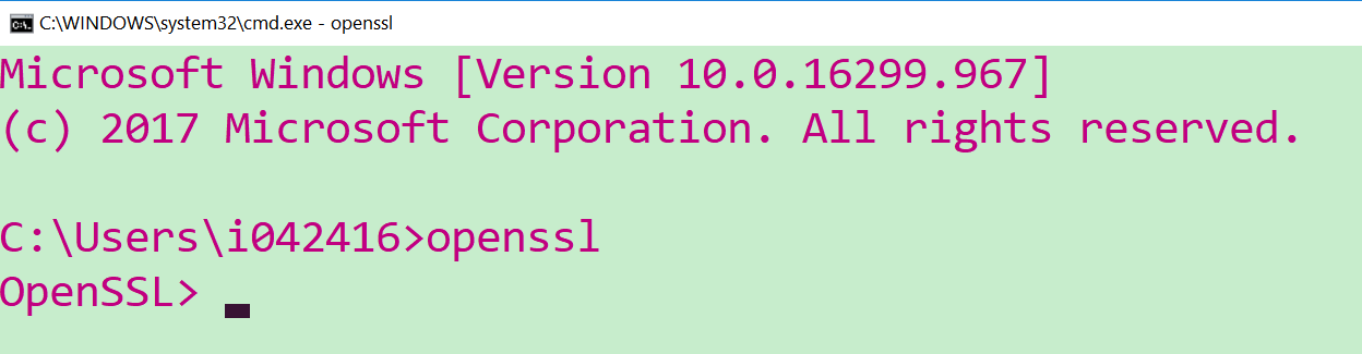

下载完毕后,执行openssl进入交互式界面:
使用命令生成privatekey.pem 1024意思是1024位长度。
openssl genrsa -out privatekey.pem 1024

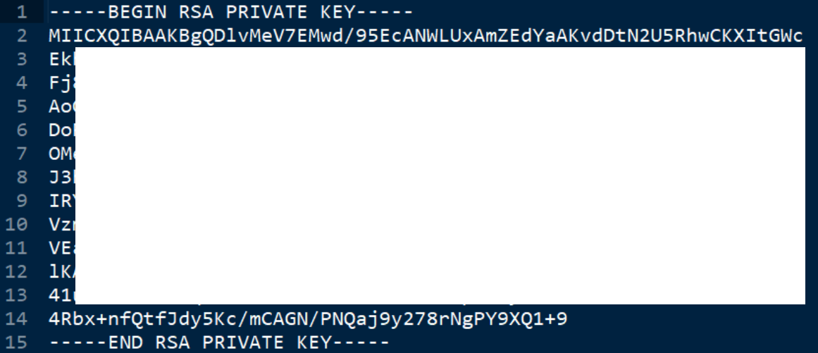

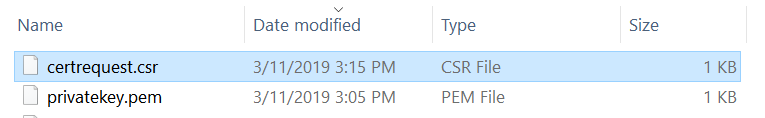

生成的privatekey.pem,打开看一看长啥样:
什么是pem文件?
.pem - Defined in RFCs 1421 through 1424, this is a container format that may include just the public certificate (such as with Apache installs, and CA certificate files /etc/ssl/certs), or may include an entire certificate chain including public key, private key, and root certificates. Confusingly, it may also encode a CSR (e.g. as used here) as the PKCS10 format can be translated into PEM. The name is from Privacy Enhanced Mail (PEM), a failed method for secure email but the container format it used lives on, and is a base64 translation of the x509 ASN.1 keys.
简单的说,就是一个密钥文件。

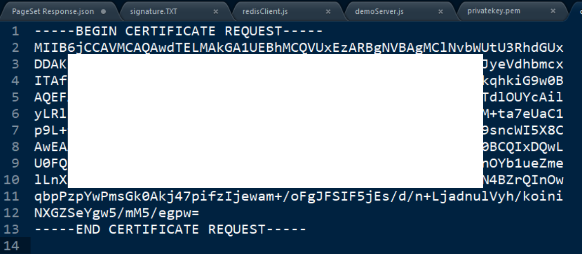

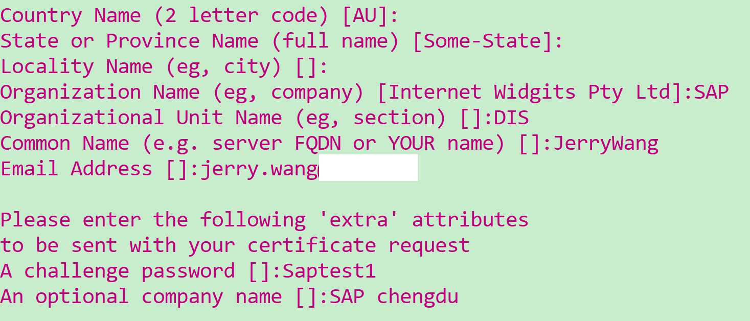

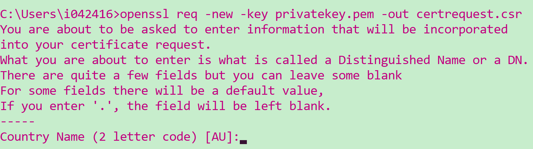

第二步,基于第一步生成的密钥文件生成一个证书请求:
openssl req -new -key privatekey.pem -out certrequest.csr
如果懒得维护证书明细,直接敲回车,会自动填入默认值:

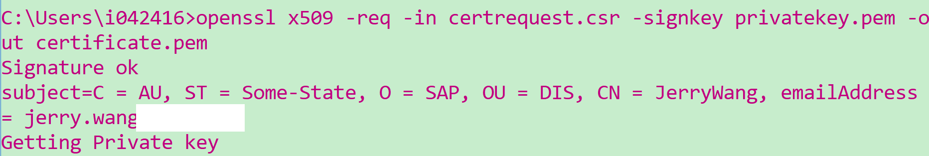

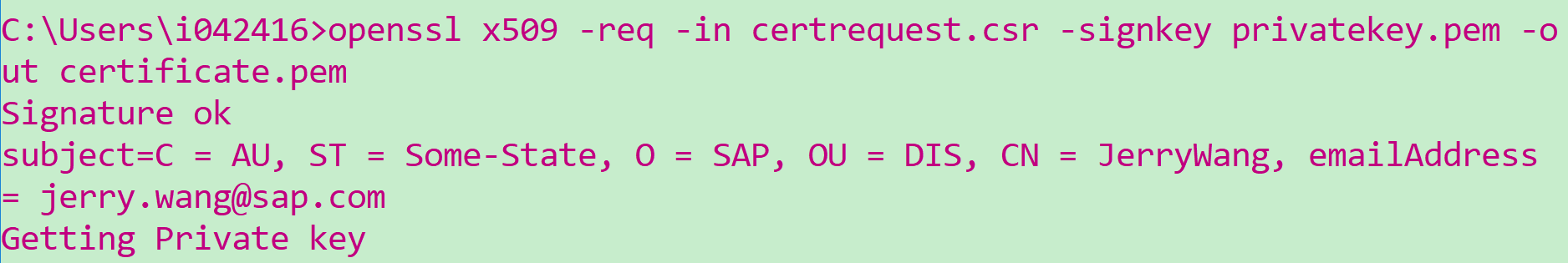

最后基于第一步生成的密钥和证书请求生成一个数字证书:当然颁发机构就是自己了,仅用于测试目的。
openssl x509 -req -in certrequest.csr -signkey privatekey.pem -out certificate.pem

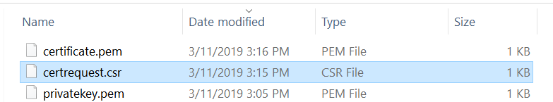

至此我们有了privatekey.pem和Certificate.pem两个证书了。

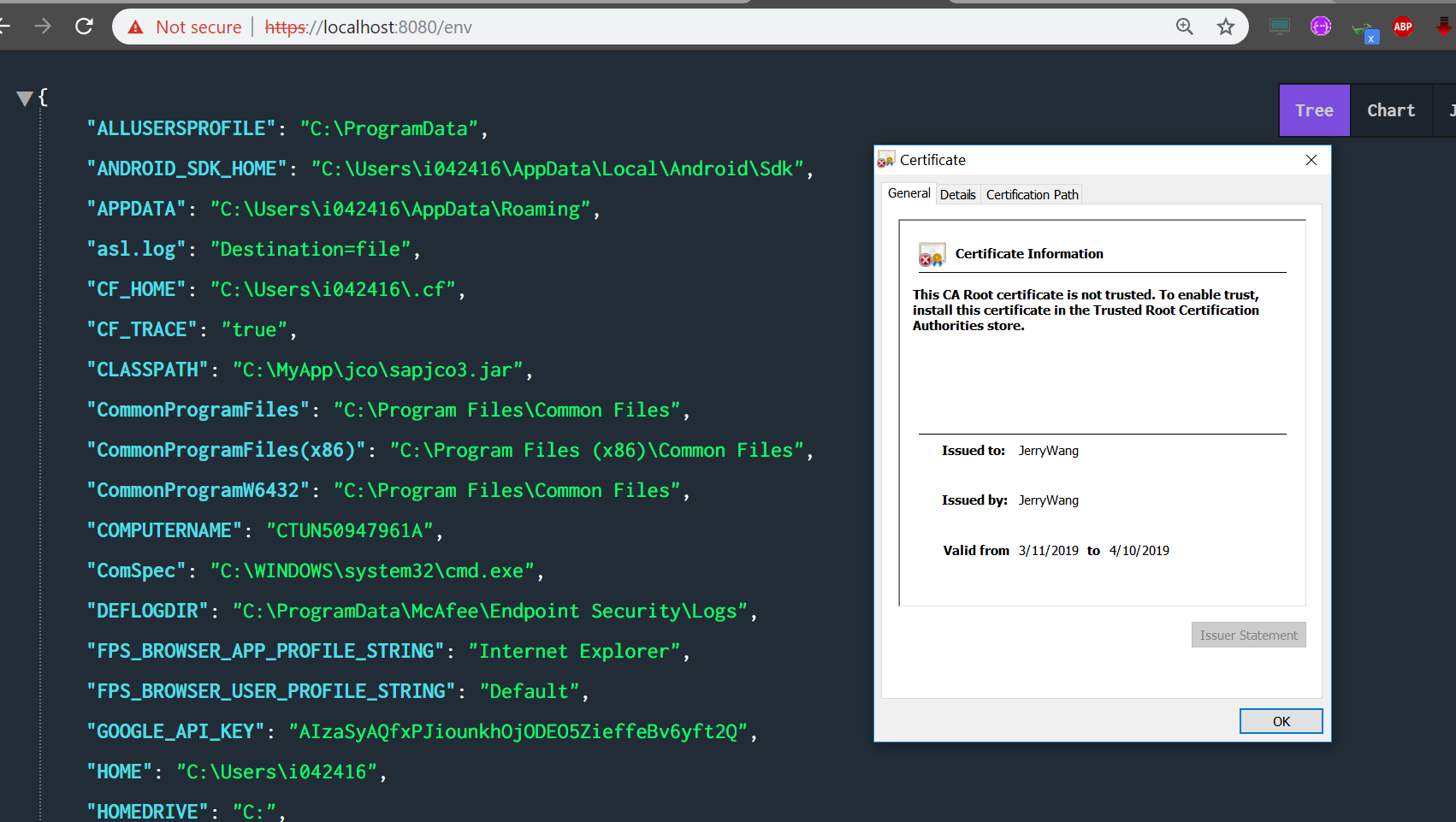

从代码里不难理解这两个pem文件是如何用在https服务器里的。
最后在浏览器里测试。因为是自己颁发的证书,没有经过CA验证,所以浏览器会显示一个警告。
