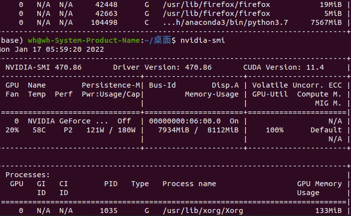

    Ubuntu可以使用nvidia-smi查看显存的占用。
    image-20220120064407104
