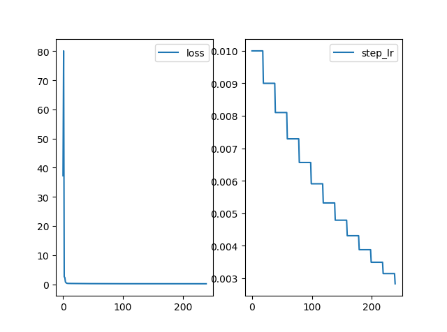

1、等间隔调整学习率 StepLR
等间隔调整学习率,调整倍数为 gamma 倍,调整间隔为 step_size。间隔单位是step。需要注意的是, step 通常是指 epoch,不要弄成 iteration 了。
torch.optim.lr_scheduler.StepLR(optimizer, step_size, gamma=0.1, last_epoch=-1)
参数设置
step_size(int)- 学习率下降间隔数,若为 30,则会在 30、 60、 90…个 step 时,将学习率调整为 lr*gamma。
gamma(float)- 学习率调整倍数,默认为 0.1 倍,即下降 10 倍。
last_epoch(int)- 上一个 epoch 数,这个变量用来指示学习率是否需要调整。当last_epoch 符合设定的间隔时,就会对学习率进行调整。当为-1 时,学习率设置为初始值。
举例

step_schedule = optim.lr_scheduler.StepLR(step_size=20, gamma=0.9, optimizer=optimizer)

运行结果
注:
学习率调整要放在optimizer更新之后。如果scheduler.step()放在optimizer.update()的前面,将会跳过学习率更新的第一个值。

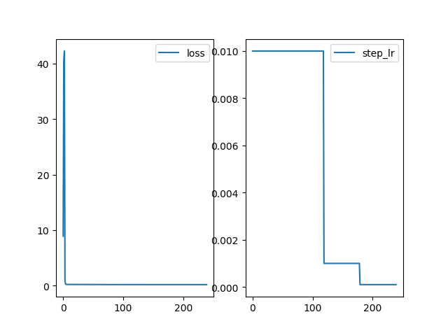

2、按需调整学习率 MultiStepLR
按设定的间隔调整学习率。这个方法适合后期调试使用,观察 loss 曲线,通过参数milestones给定衰减的epoch列表,可以在指定的epoch时期进行衰减。
torch.optim.lr_scheduler.MultiStepLR(optimizer, milestones, gamma=0.1, last_epoch=-1)
参数设置:
milestones(list)- 一个 list,每一个元素代表何时调整学习率, list 元素必须是递增的。如 milestones=[30,80,120]
举例:

multi_schedule = optim.lr_scheduler.MultiStepLR(optimizer=optimizer,milestones=[120,180])

运行结果:

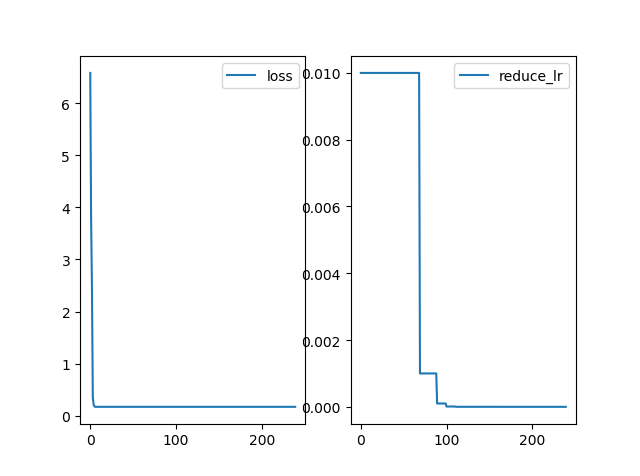

5、自适应调整学习率 ReduceLROnPlateau
当某指标不再变化(下降或升高),调整学习率,这是非常实用的学习率调整策略。
例如,当验证集的 loss 不再下降时,进行学习率调整;或者监测验证集的 accuracy,当accuracy 不再上升时,则调整学习率。
torch.optim.lr_scheduler.ReduceLROnPlateau(optimizer, mode='min', factor=0.1, patience=10, verbose=False, threshold=0.0001, threshold_mode='rel', cooldown=0, min_lr=0, eps=1e-08)
参数设置
mode(str)- 模式选择,有 min 和 max 两种模式, min 表示当指标不再降低(如监测loss), max 表示当指标不再升高(如监测 accuracy)。
factor(float)- 学习率调整倍数(等同于其它方法的 gamma),即学习率更新为 lr = lr * factor
patience(int)- 忍受该指标多少个 step 不变化,当忍无可忍时,调整学习率。
verbose(bool)- 是否打印学习率信息, print(‘Epoch {:5d}: reducing learning rate of group {} to {:.4e}.’.format(epoch, i, new_lr))
threshold_mode(str)- 选择判断指标是否达最优的模式,有两种模式, rel 和 abs。
当 threshold_mode == rel,并且 mode == max 时, dynamic_threshold = best * ( 1 +threshold );
当 threshold_mode == rel,并且 mode == min 时, dynamic_threshold = best * ( 1 -threshold );
当 threshold_mode == abs,并且 mode== max 时, dynamic_threshold = best + threshold ;
当 threshold_mode == rel,并且 mode == max 时, dynamic_threshold = best - threshold;
threshold(float)- 配合 threshold_mode 使用。
cooldown(int)- “冷却时间“,当调整学习率之后,让学习率调整策略冷静一下,让模型再训练一段时间,再重启监测模式。
min_lr(float or list)- 学习率下限,可为 float,或者 list,当有多个参数组时,可用 list 进行设置。
eps(float)- 学习率衰减的最小值,当学习率变化小于 eps 时,则不调整学习率。
举例

reduce_schedule = optim.lr_scheduler.ReduceLROnPlateau(optimizer, mode='min', factor=0.1, patience=10,
                 verbose=False, threshold=1e-4, threshold_mode='rel',
                 cooldown=0, min_lr=0, eps=1e-8)
multi_list = []
loss_list = []
# 开始训练
num_epochs = 240
for epoch in range(num_epochs):
    inputs = Variable(x_train)
    target = Variable(y_train)
    # forward
    out = model(inputs)
    loss = criterion(out, target)
    # backward
    optimizer.zero_grad()
    loss.backward()
    optimizer.step()
    reduce_schedule.step(loss)
    multi_list.append(optimizer.param_groups[0]["lr"])
    loss_list.append(loss.item())
plt.subplot(121)
plt.plot(range(len(loss_list)), loss_list, label="loss")
plt.legend()
plt.subplot(122)
plt.plot(range(len(multi_list)), multi_list, label="reduce_lr")
plt.legend()
plt.show()
运行结果
