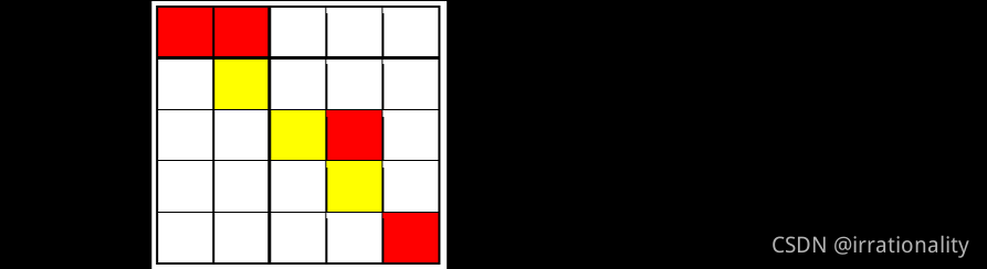

输入样例#1:
5 7
1 1 0
1 2 0
2 2 1
3 3 1
3 4 0
4 4 1
5 5 0
输出样例#1:
8

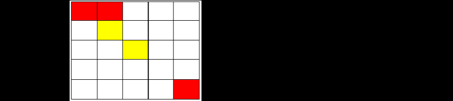

输入样例#2:
5 5
1 1 0
1 2 0
2 2 1
3 3 1
5 5 0
输出样例#2:
-1

输入输出样例1
说明
从(1,1)开始,走到(1,2)不花费金币
从(1,2)向下走到(2,2)花费1 枚金币
从(2,2)施展魔法,将(2,3)变为黄色,花费2 枚金币从(2,2)走到(2,3)不花费金币
从(2,3)走到(3,3)不花费金币
从(3,3)走到(3,4)花费1 枚金币
从(3,4)走到(4,4)花费1 枚金币
从(4,4)施展魔法,将(4,5)变为黄色,花费2 枚金币,
从(4,4)走到(4,5)不花费金币
从(4,5)走到(5,5)花费1 枚金币
共花费8 枚金币。
输入输出样例2 说明
从(1,1)走到(1,2),不花费金币
从(1,2)走到(2,2),花费1 金币
施展魔法将(2,3)变为黄色,并从(2,2)走到(2,3)花费2 金币从(2,3)走到(3,3)不花费金币
从(3,3)只能施展魔法到达(3,2),(2,3),(3,4),(4,3)
而从以上四点均无法到达(5,5),故无法到达终点,输出-1
