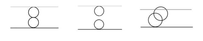

【输入输出样例 1 说明】
第一组数据,由奶酪的剖面图可见:
第一个空洞在(0,0,0)
与下表面相切
第二个空洞在(0,0,4)
与上表面相切 两个空洞在(0,0,2)
相切
输出 Yes
第二组数据,由奶酪的剖面图可见:
两个空洞既不相交也不相切
输出 No
第三组数据,由奶酪的剖面图可见:
两个空洞相交 且与上下表面相切或相交
输出 Yes
