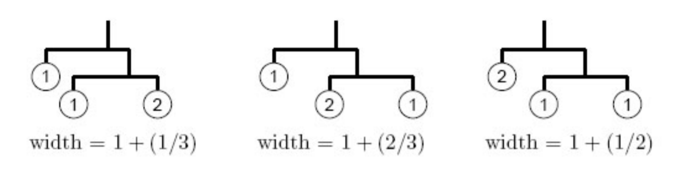

给出房间的宽度r和s个挂坠的重量wi​,设计一个尽量宽(但宽度不超过房间宽度r)的天平,挂着所有的挂坠。天平由一些长度为1的木棍组成。木棍的每一端要么挂着一个挂坠,要么挂着另一个木棍。如图所示,设n和m分别是两端挂的总重量,要让天平平衡,必须满足na=mb(力矩相等)
例如,如果有3个重量分别为1,1,2的挂坠,有3种平衡的天平,如图所示。
挂坠的宽度忽略不计,且不同的子天平可以互相重叠,如图所示,宽度为(1/3)+1+(1/4)。
