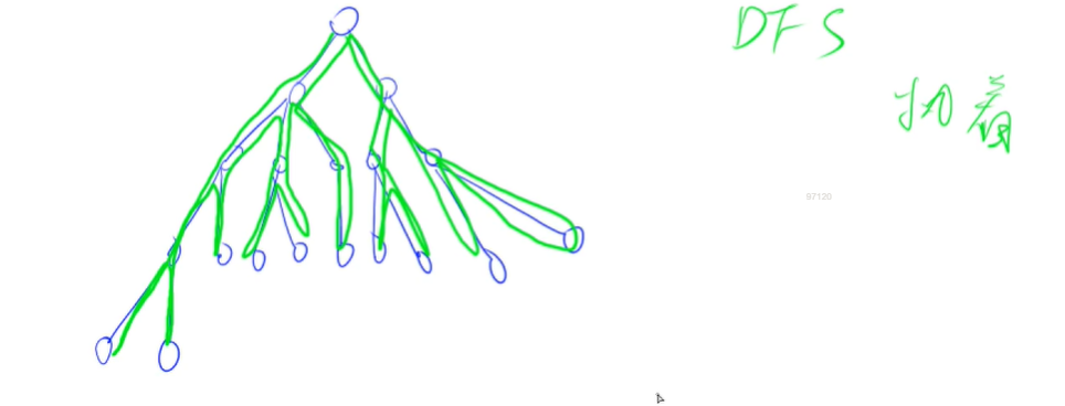

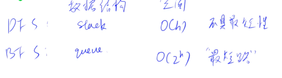

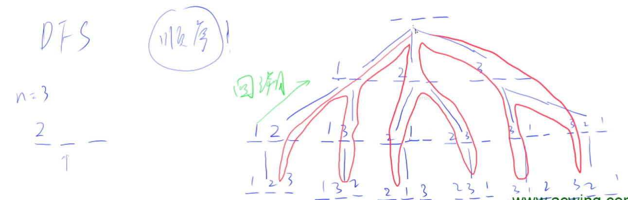

 深度优先搜索DFS
深度优先搜索非常执着,就是要 找穿一条路,然后再走下一条,而不会退到远点,而是一有机会就走向下一条

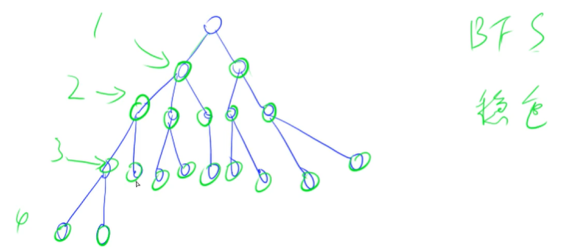

相比之下,bfs就相对稳重,走完一层才走下一层,稳扎稳打。
对空间要求比较高,一般用深度优先搜索,而要计算距离,则用广度优先搜索

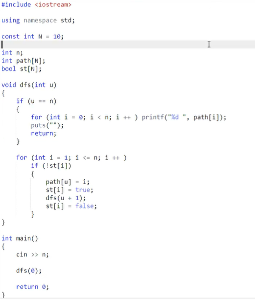

应用DFS进行全排列,可以得到上图的结果

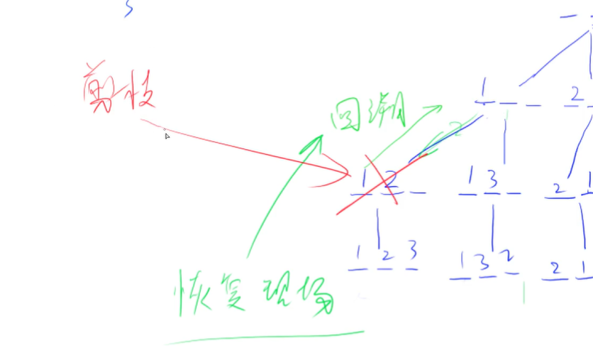

注意:1、恢复现场,st[i]=false;

遇到不符合情况的时候,提前停止,恢复现场,退到上一步

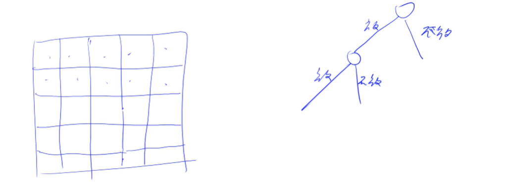

还是讨论一种原始的方法:每个格子只有放或者不放两种可能
时间复杂度:n*n!

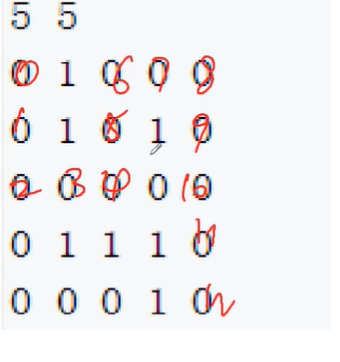

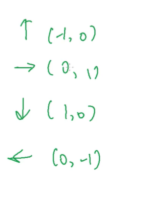

例题:走迷宫

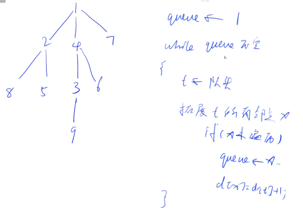

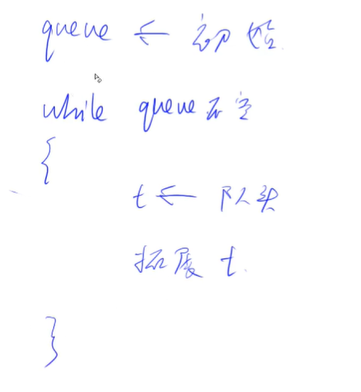

俗话说得好,兔子不吃窝边草,但是BFS就是从窝边草一直开始吃,吃吃吃。
dp问题和我们的最短路径问题是互通的

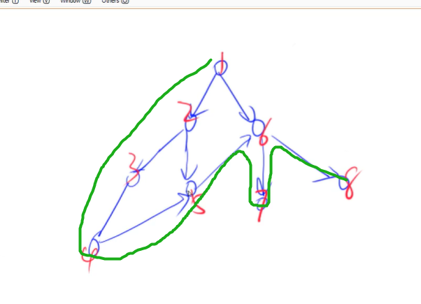

深度优先搜索可以保证搜到这个终点,但不能保证是最短的。

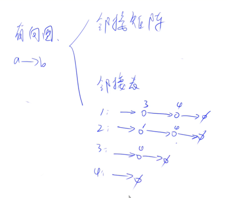

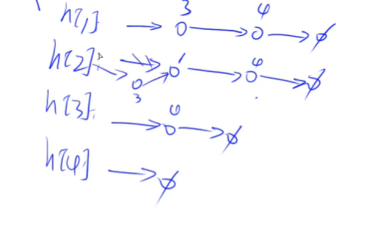

邻接表表示可达点,具体顺序倒无关紧要了
多插入一点 的 头插法方法

宽度优先搜索

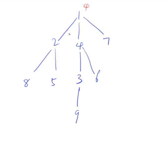

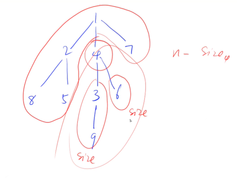

例子:树的重心
删掉1这个点,连通块最大点数为4

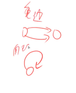

重边和自环

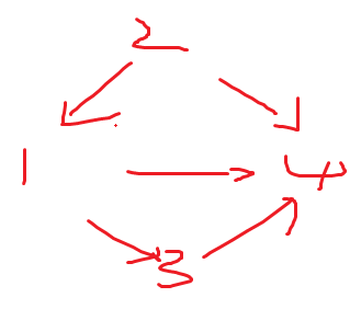

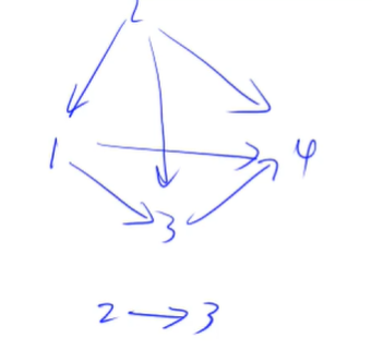

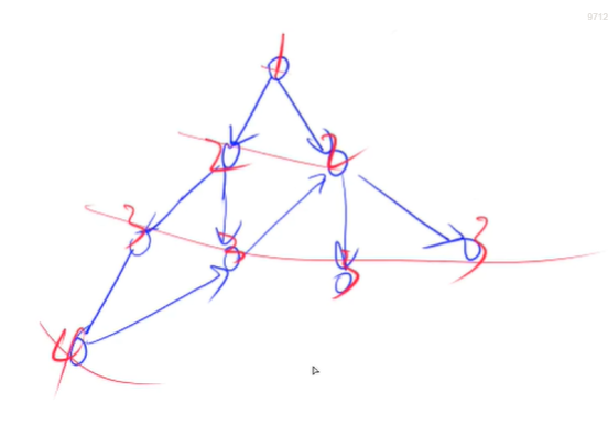

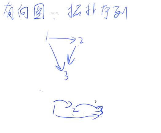

起点在终点之前,就属于是一个拓扑序列
成环的话,无论如何都成为不了拓扑序列
有向无环图一定存在拓扑序列,一定是拓扑图

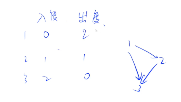

度的概念 入度与出度

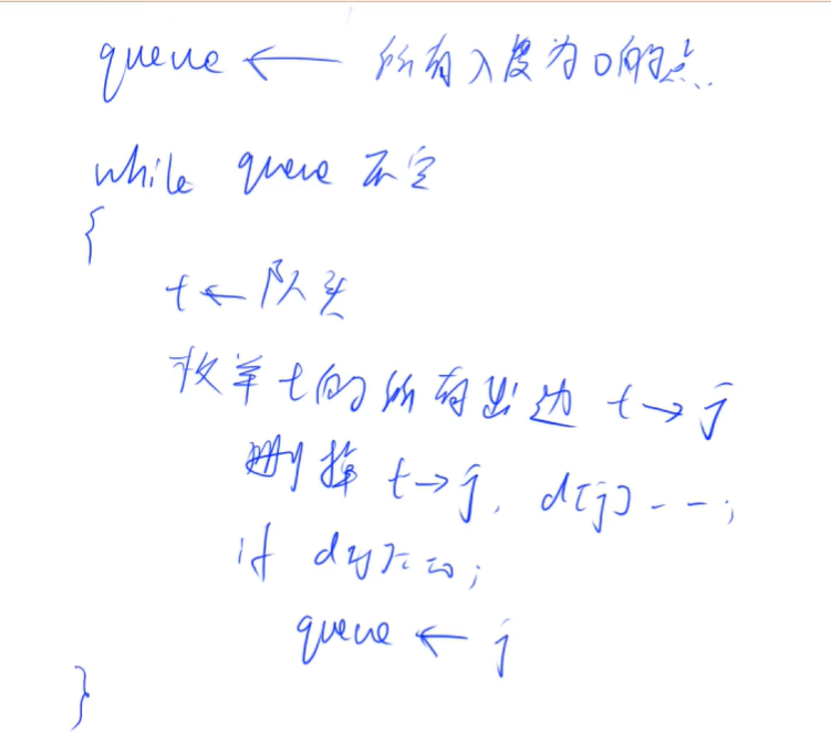

删边,不断搞到入度为0的点,不断进攻

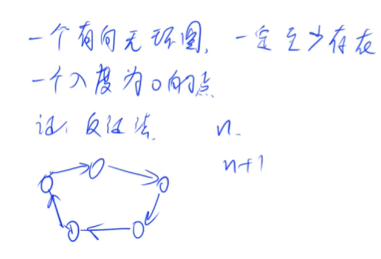

 可现在问题来了,如何检测是不是有环图?
反证法:如果不存在入度为0的点,那么可以反复往前找,那么找到n+1次(比边数多1,那么一定会产生重复,那么就一定成环)
