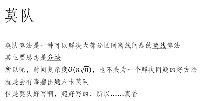

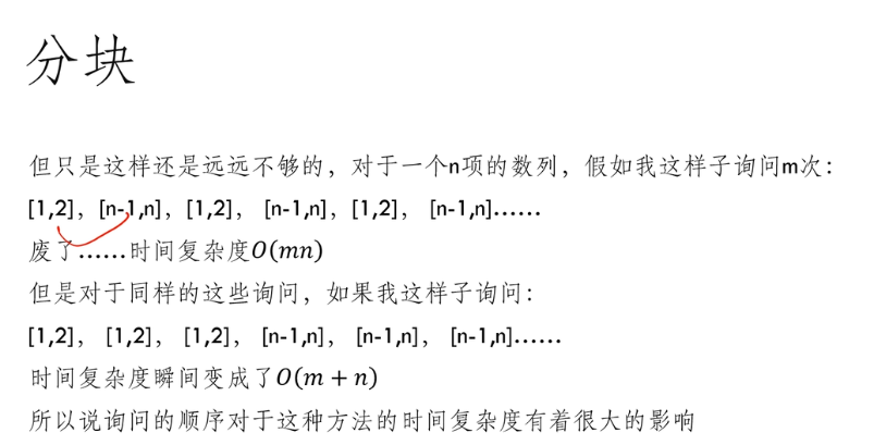

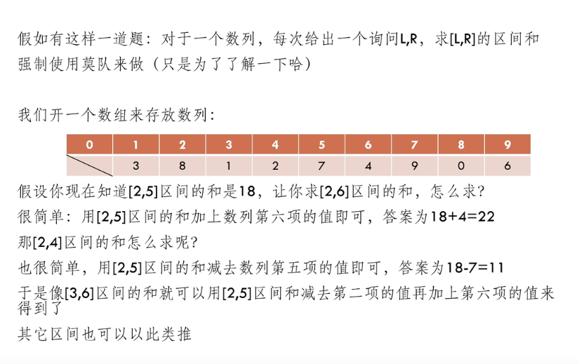

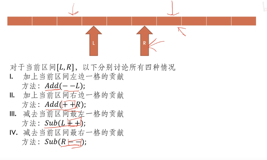

给 定 长 度 为 n 的 序 列 a , m 次 求 [ l , r ] 中 出 现 k 次 的 元 素 数 量 。 给定长度为 n的序列 a,m 次求 [l,r] 中出现 k 次的元素数量。 给定长度为n的序列a,m次求[l,r]中出现k次的元素数量。
n , m , a i ≤ 4 × 1 0 4 n,m,a_i≤4×10^4 n,m,ai≤4×104
题解
直接上莫队算法即可。
#### 样例
输入
10 2
1 2 3 1 1 2 1 2 3 1
1 5 3
2 9 3
输出
2
时间复杂度 O ( n m ) O(n\sqrt{m}) O(nm
