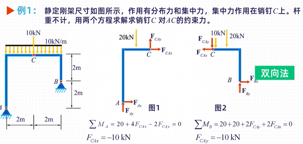

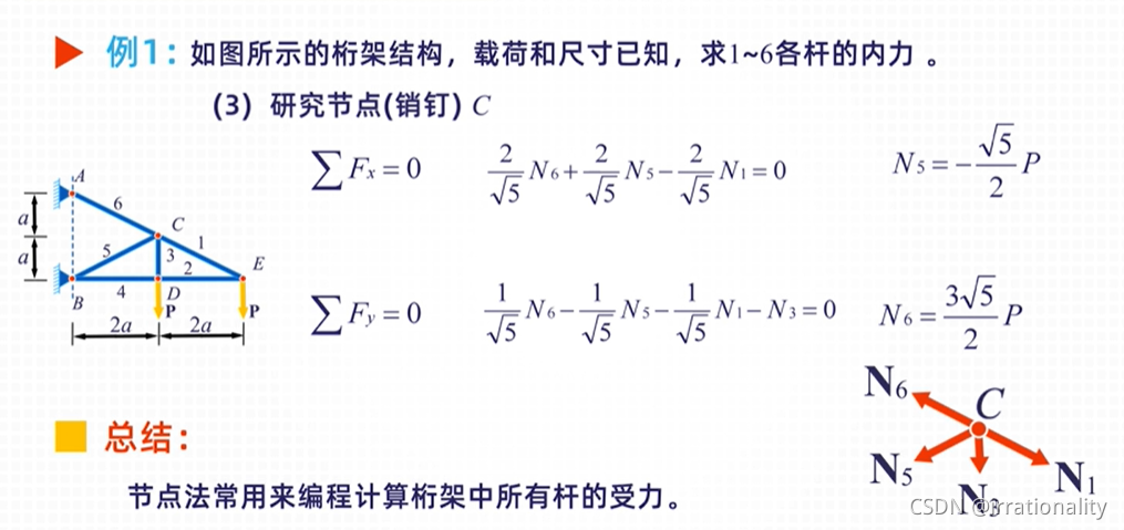

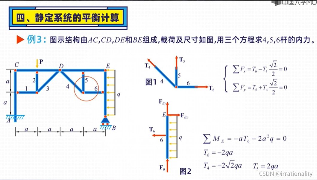

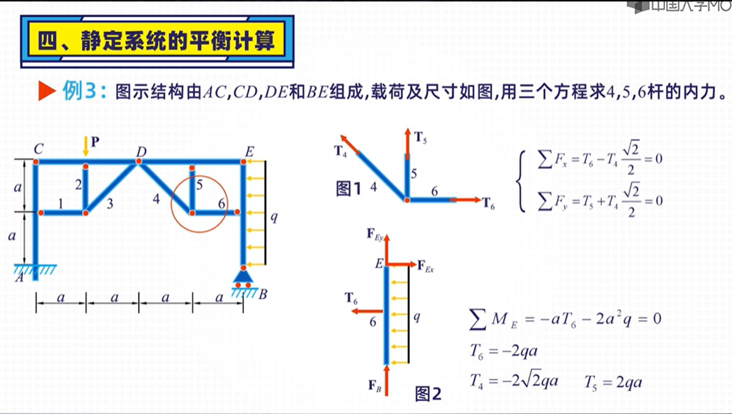

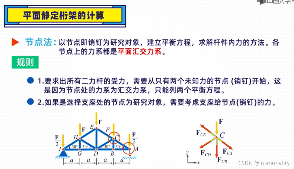

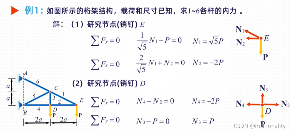

依次选取载荷、逐次求解。

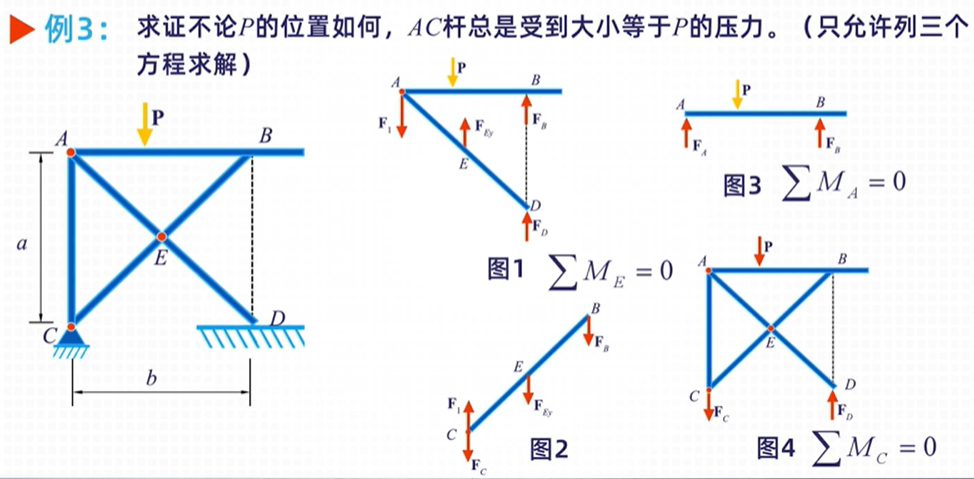

我们再看到下面这个题:::

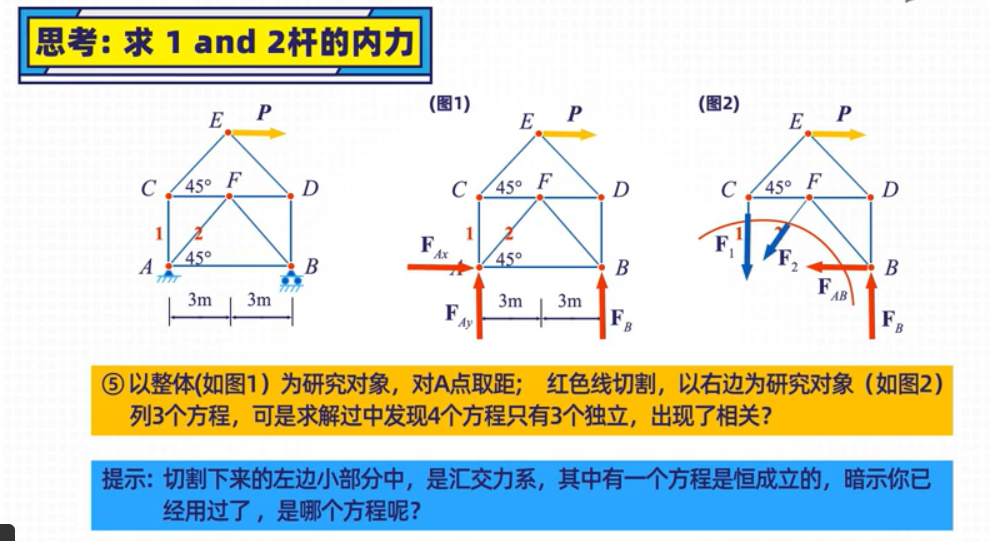

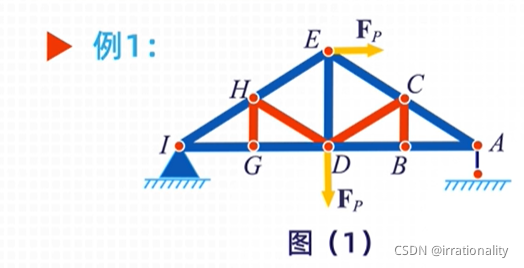

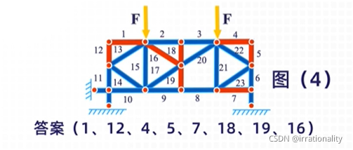

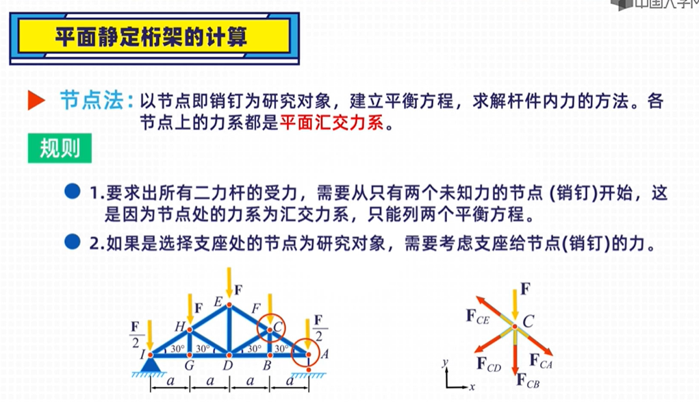

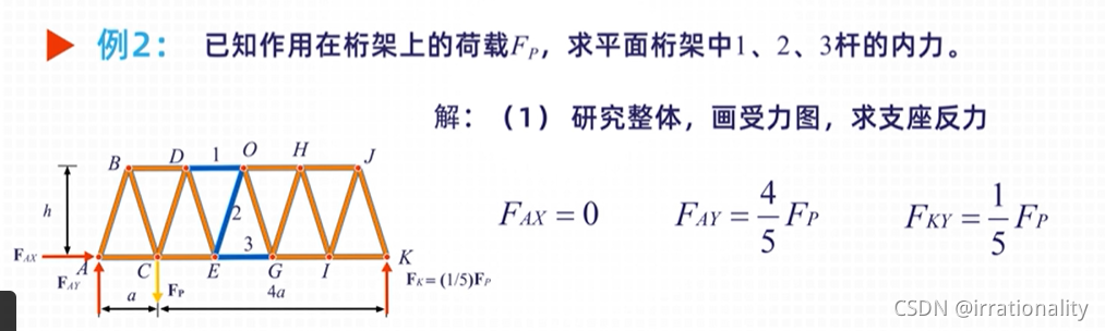

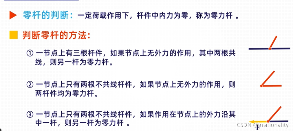

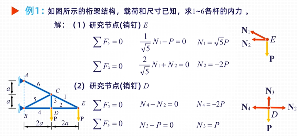

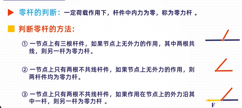

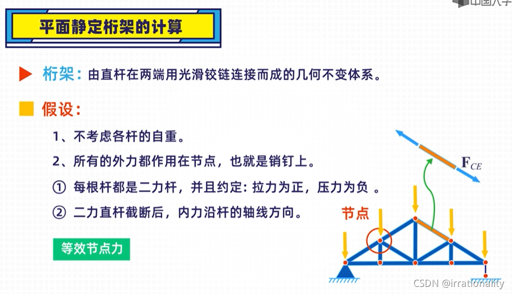

零力杆的本质就是零力杆的力的平衡定理。
零力杆的判断:::

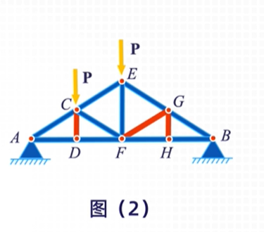

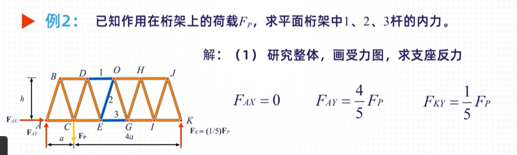

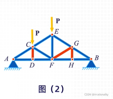

图1,由于G点B点不受外力,IGD DBA共线,那么我们可以得出,
HG CB为零力杆;
同理 DH DC为零力杆。

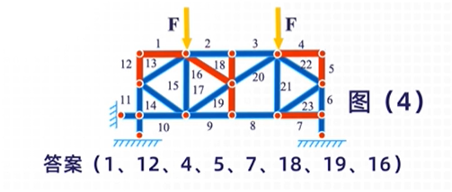

这个图,是由于C有集中载荷作用。
1234零力杆
算零力杆必须要是已知的模型,不能主观臆断,可以用拆干法:也就是看到零力杆就拆掉,进而继续寻找模型解决问题。但实际解决的时候不可以拆。

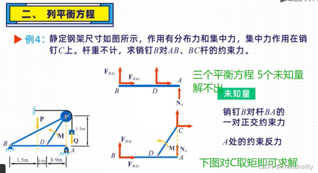

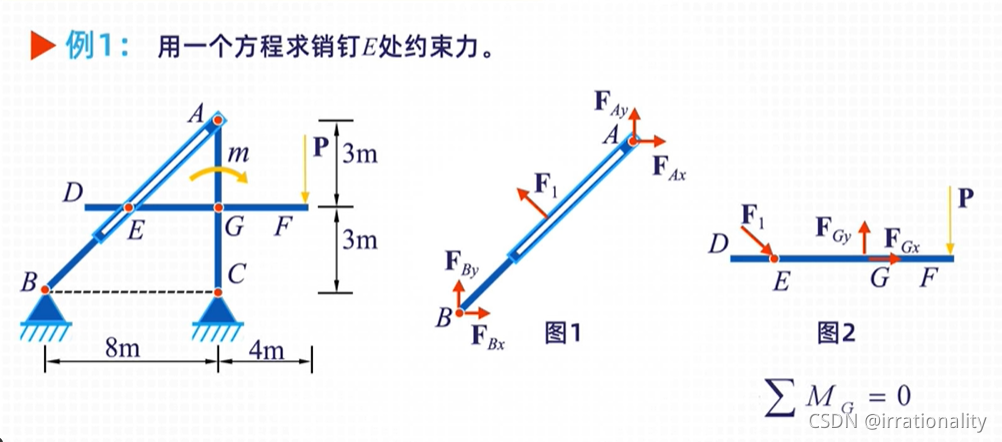

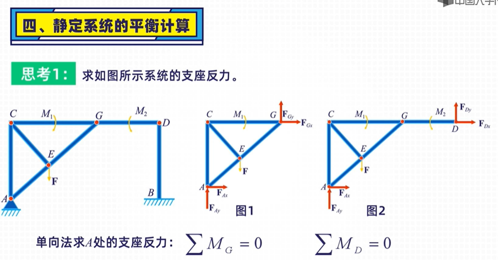

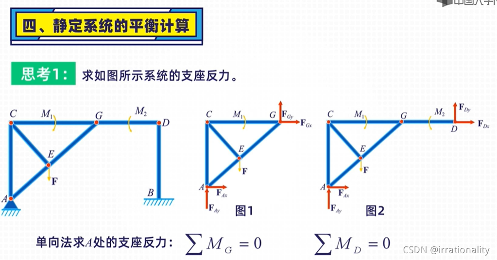

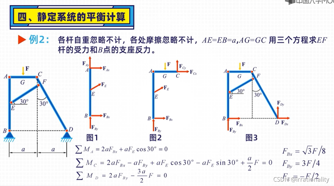

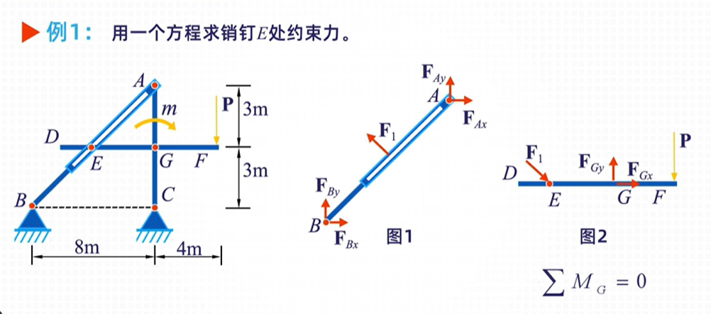

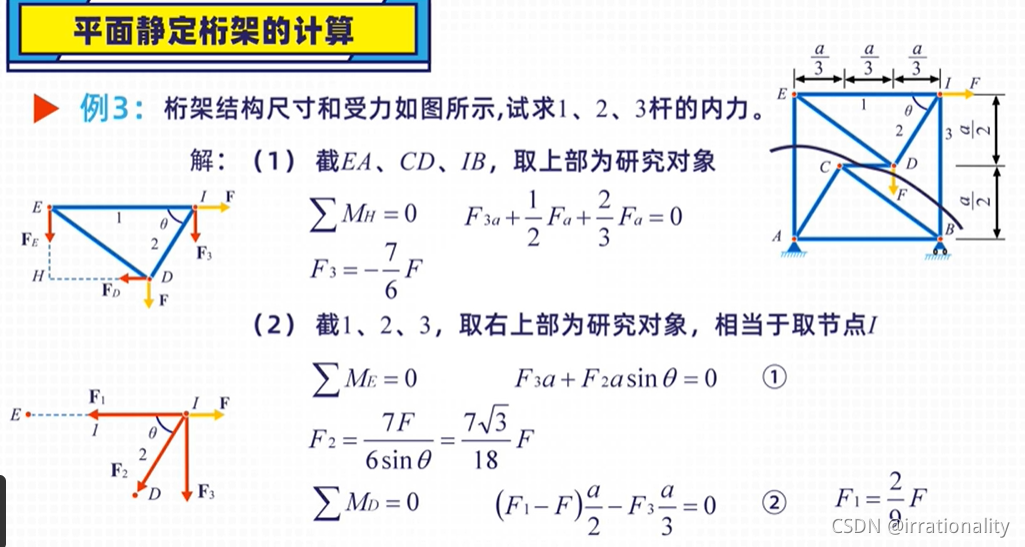

对E点取矩 涅灭掉了两个force
对O取矩也是如此。

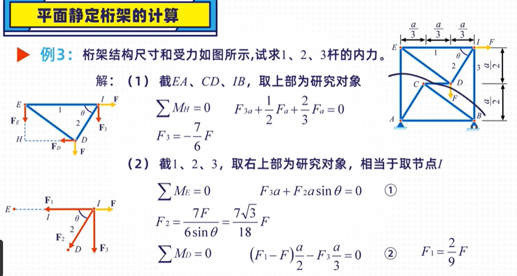

y方向2个就直接很好求。
熟悉的题目,一定要把他吃透了。
这个地方,注意a不是角标而是相乘。
每一次都是精妙的取矩运算~~~!!!
一个方程的完美满足。

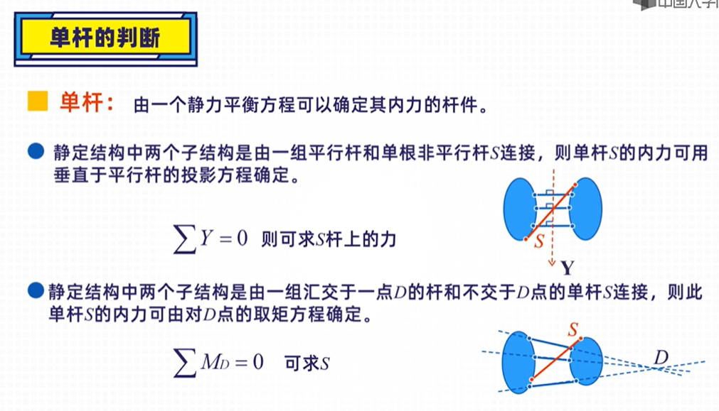

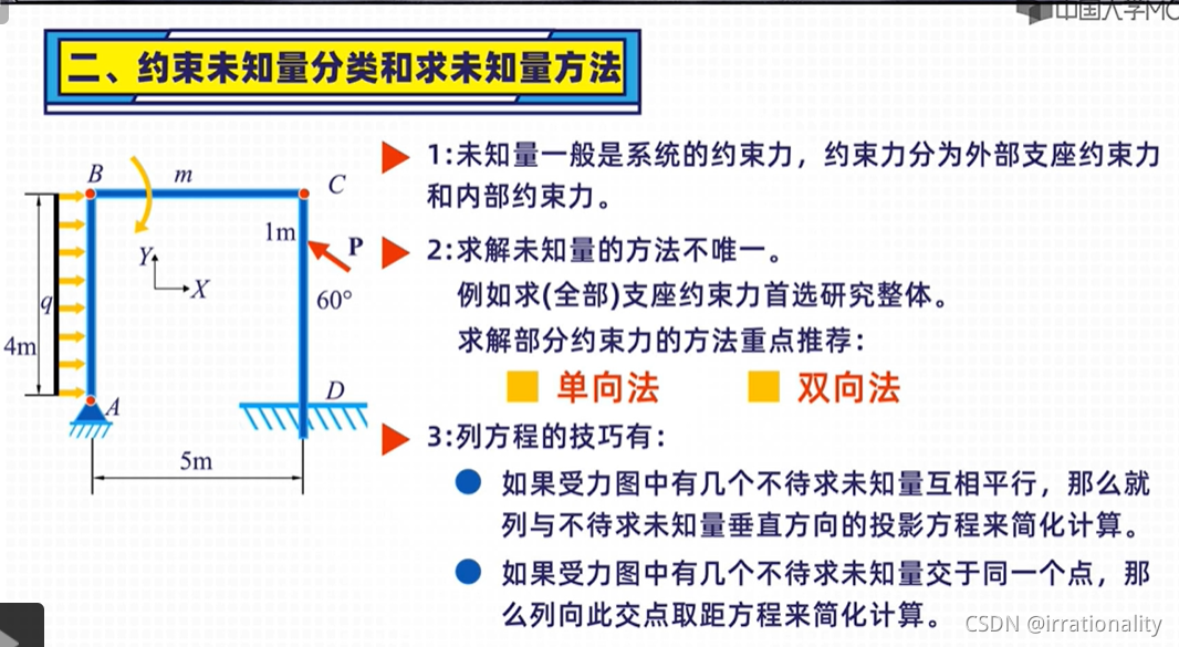

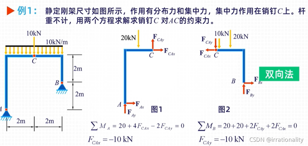

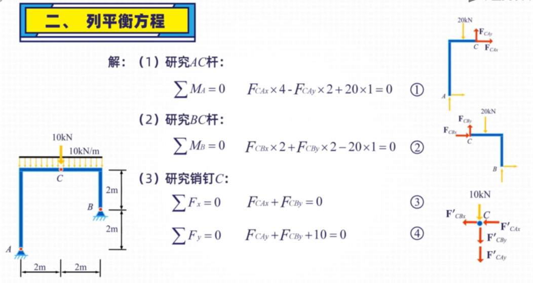

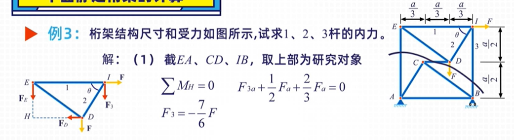

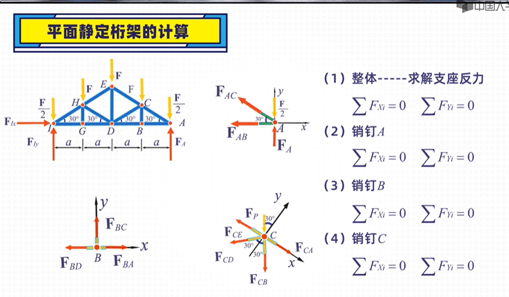

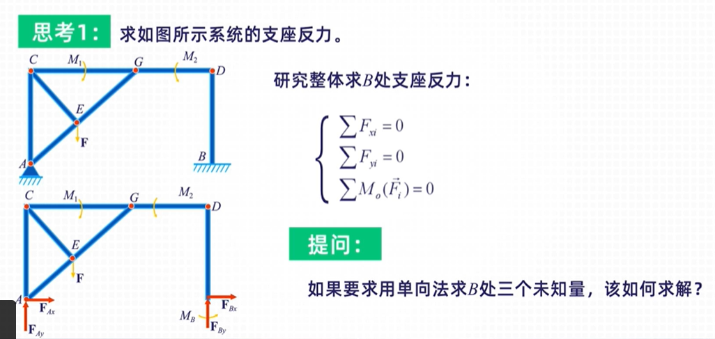

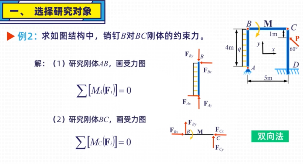

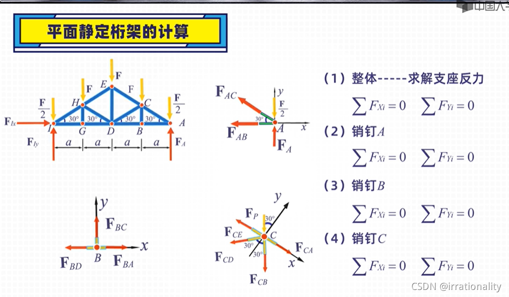

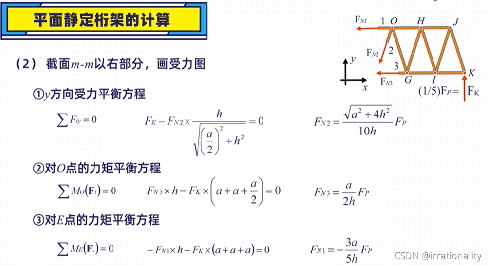

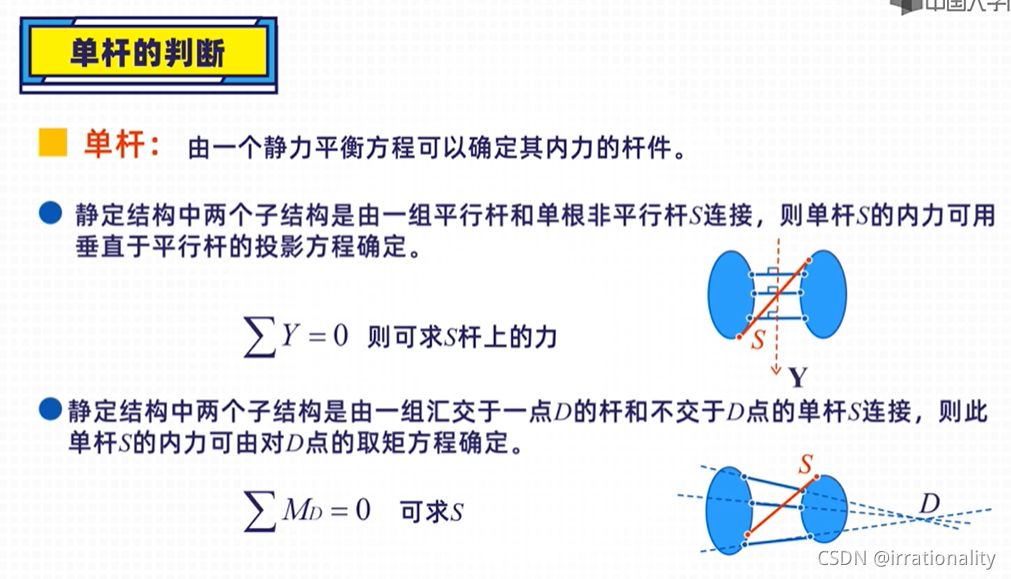

有一个小技巧::那就是求支座反力,首选对象为整体
取矩法,
典型的单向法来求。
非常巧妙。这个地方,就是要 把单个力能做的做出来。
不要拆开,否则会导致局部过于难求,而陷入困境。

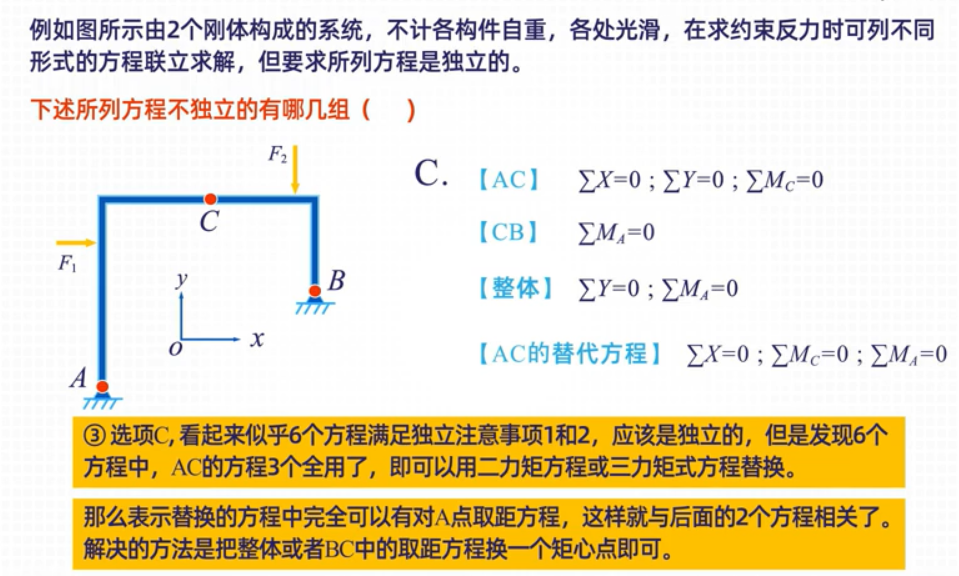

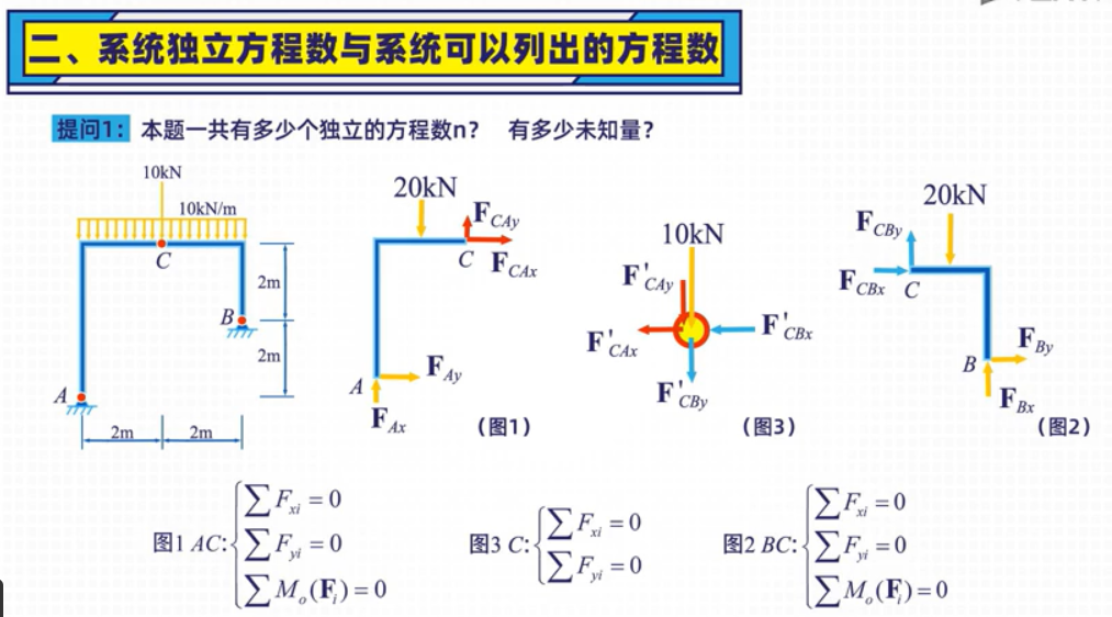

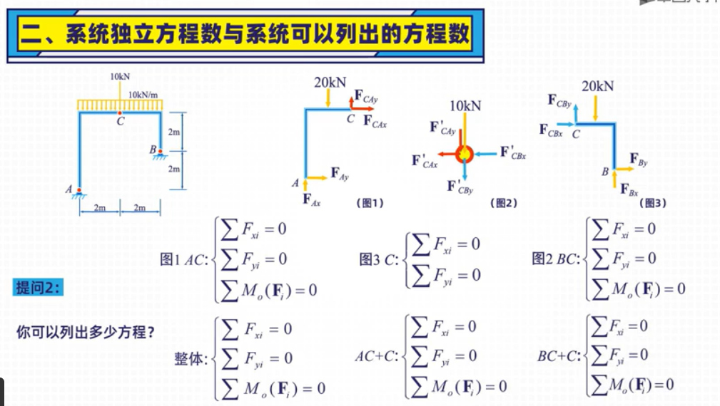

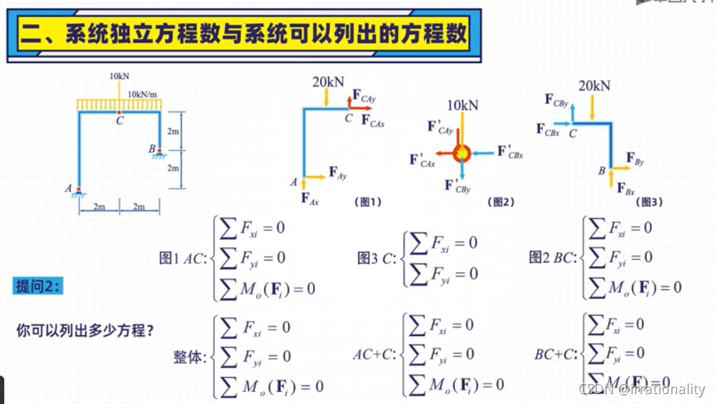

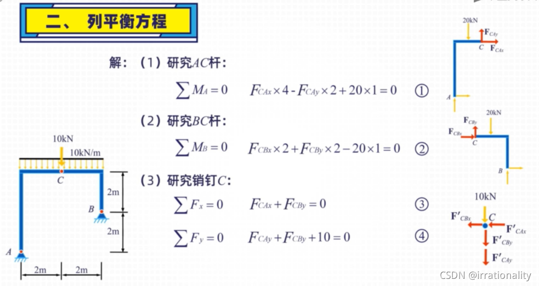

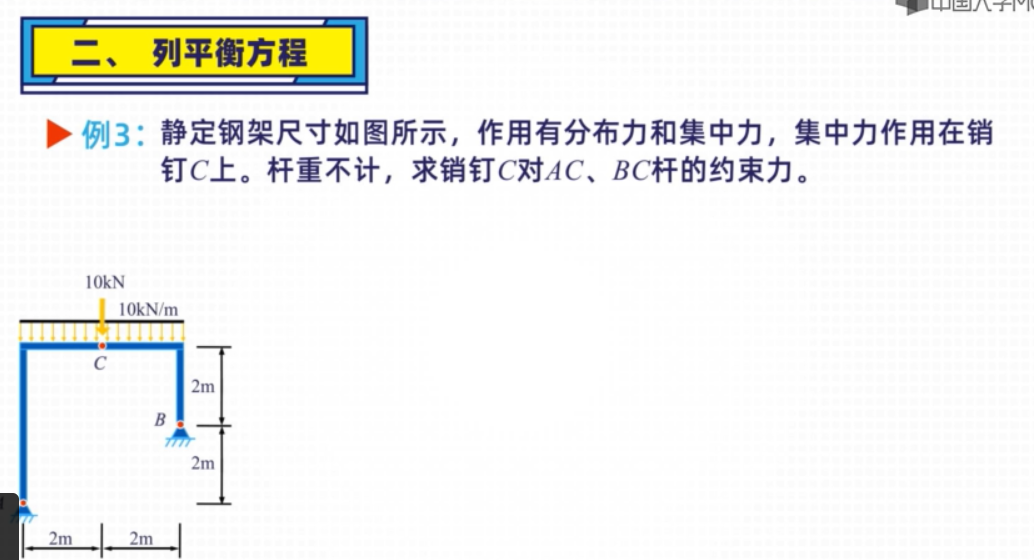

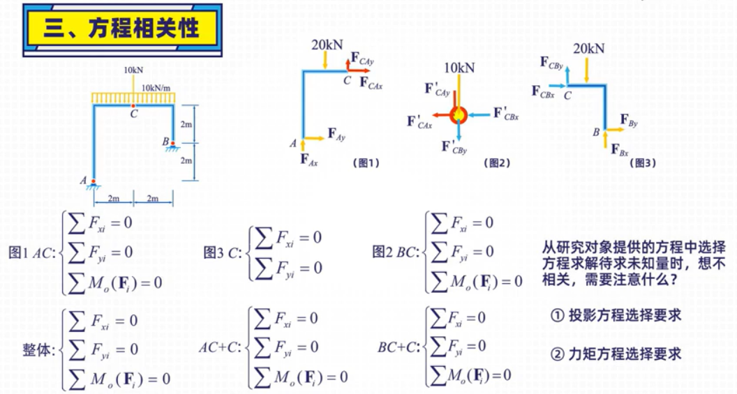

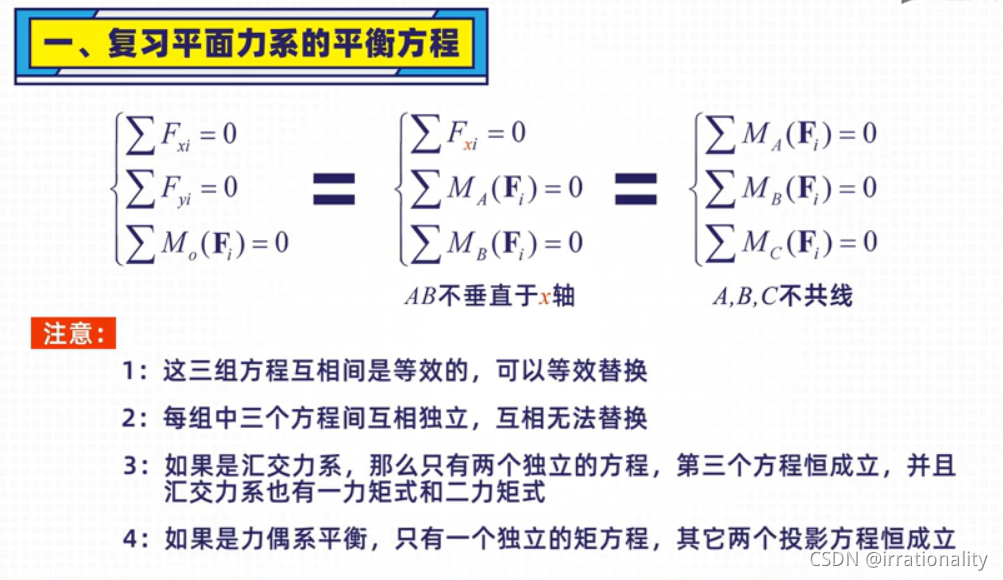

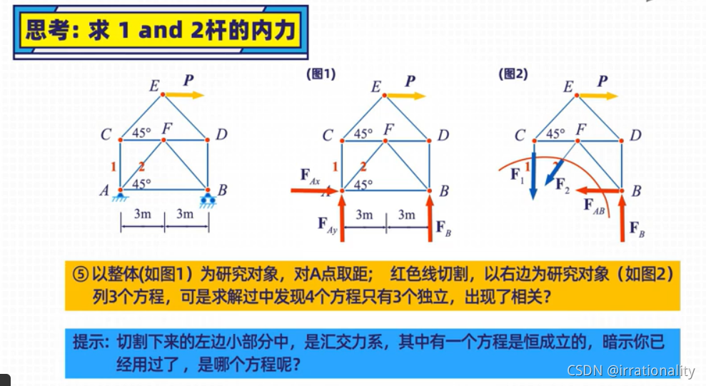

三组等效方程。

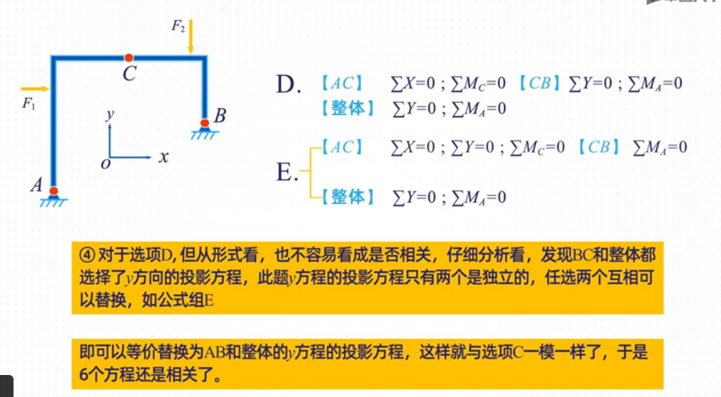

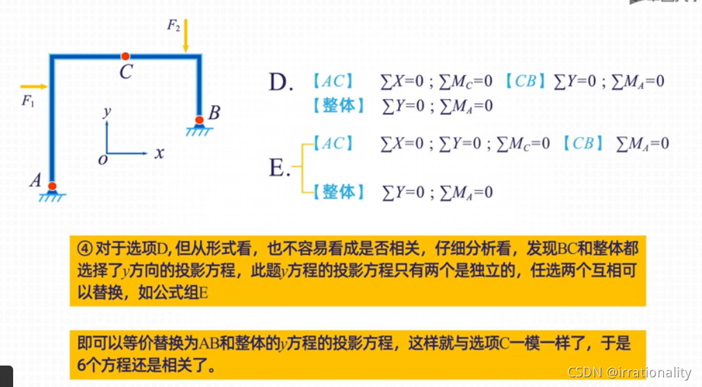

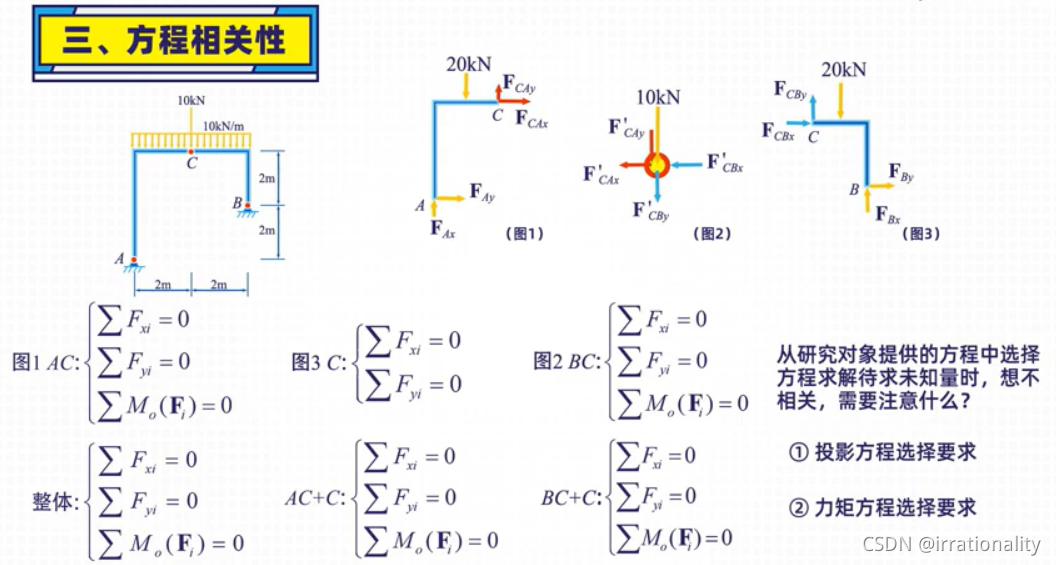

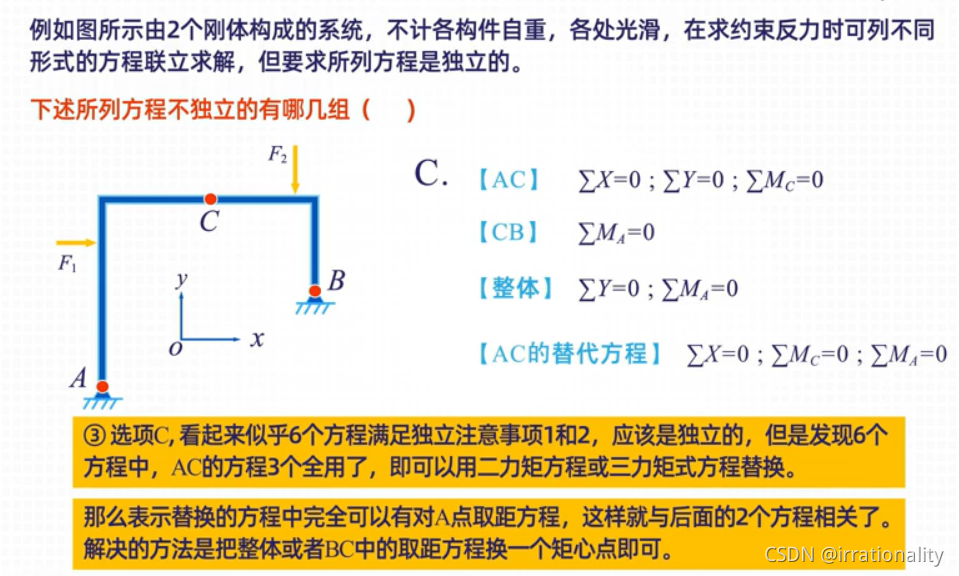

解决相关性问题:例如选取了AC、C在x方向的投影方程,就不能再取整体研究方程。很容易明白他们是线性相关的。
一般都不能直接看出来,需要利用最开始提到的等效方程求解!!
D为何可以等效替换为E ?
已经用过了,也就是对A取矩。

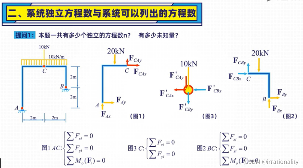

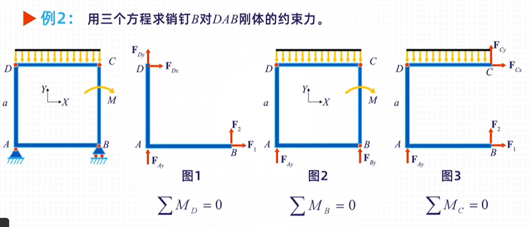

1、

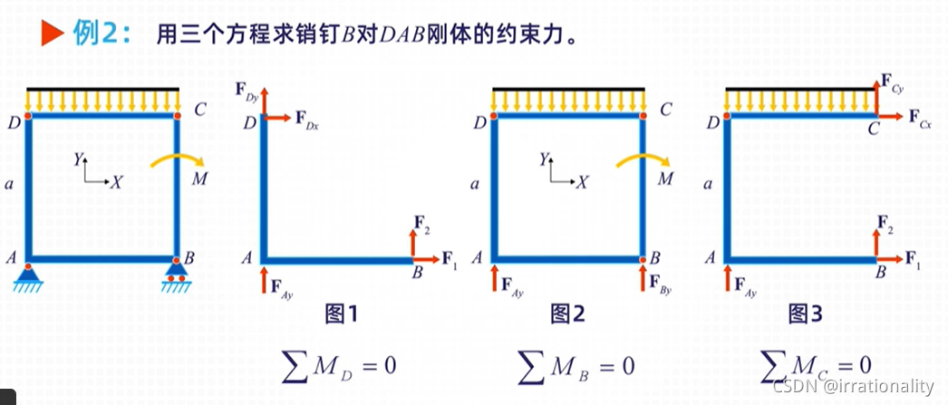

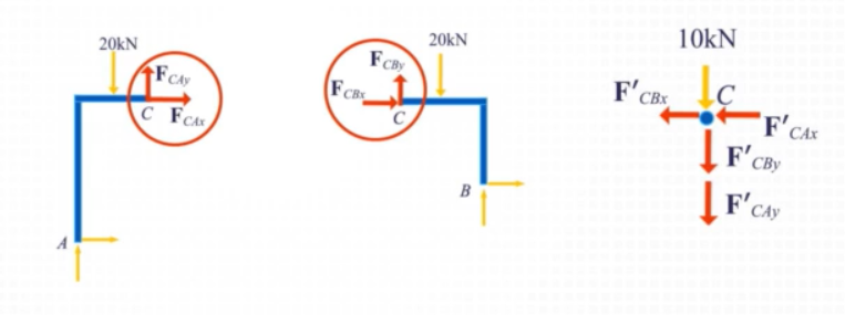

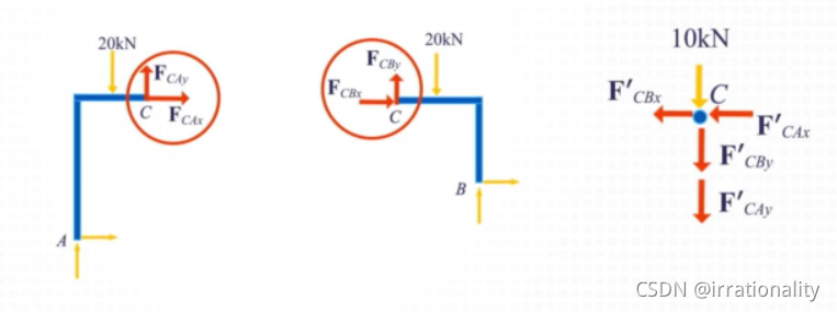

一个集中力作用在销钉上,怎么理解呢?
由于销钉受到作用力,则不能为两对大小相等,方向相反的约束反力

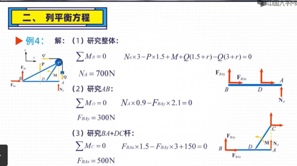

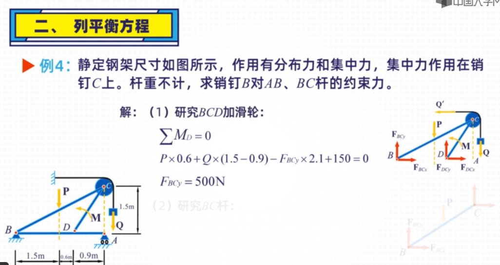

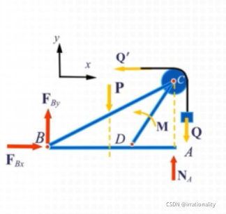

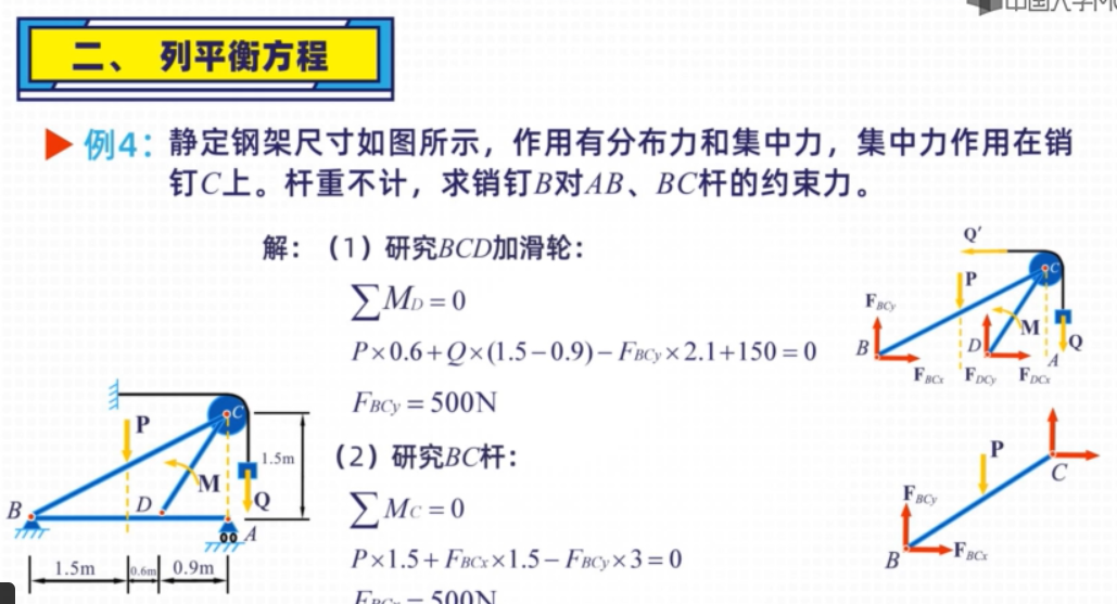

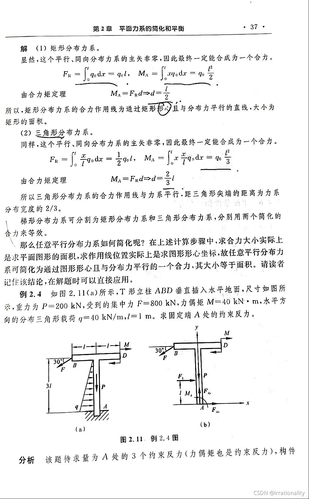

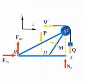

2、+150是咋回事?(实质问题是M的理解!)
注意这个图,对整体研究,B取矩,可以直接求解。
注意求力矩的时候,对滑轮处要考虑r,同时要随时注意M不要忽略。

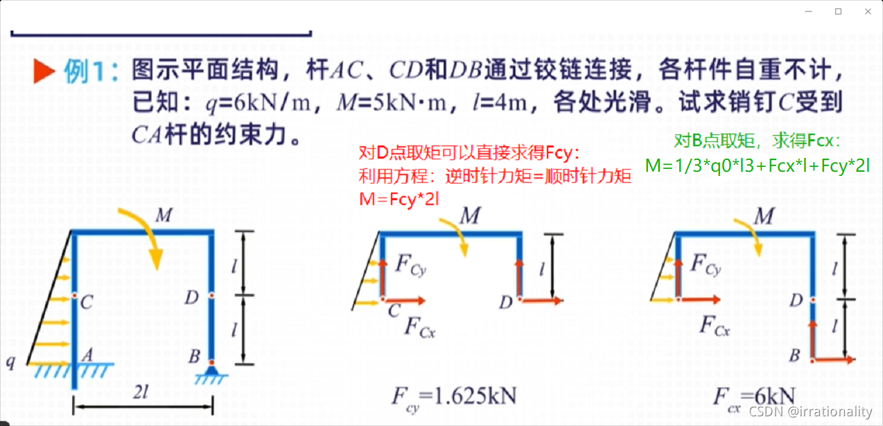

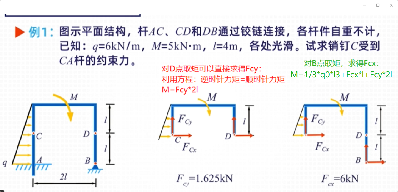

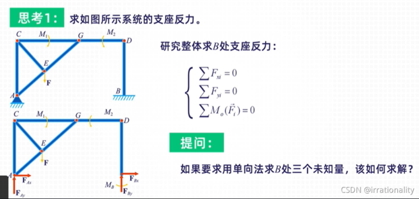

3、这个按照这个思路求不出来??
可以直接对I取矩,先把FA算出来,然后就可以搞Fiy了!

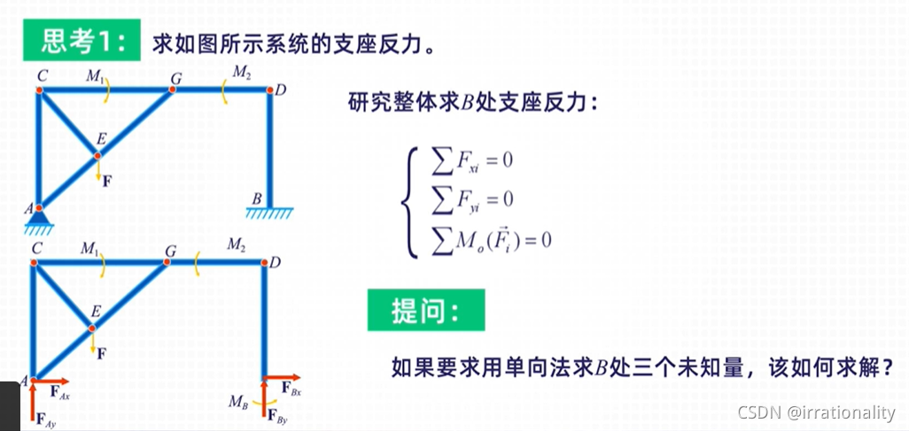

4、这种一根柱子都有力矩吗?
有,这种是属于固定的结构。固定支座,必然会有MB。
5、D为何可以等效替换为E ?
因为y方程只有两个是独立的,可以任意互换。
6、题中2杆是零力杆吗?为什么?
不是,因为作用力较多。除非FB是零力杆。
